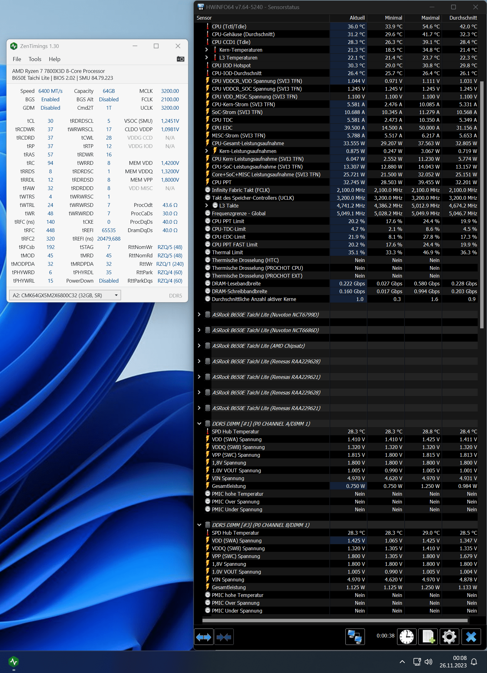

Ich teste immer noch mit tWTRS auf 4 und tWTRL auf 24.
Was komisch ist: Es ist noch derselbe Boot State. Eben kam direkt Fehler 5 nach ~3 Minuten in Cycle 1 und jetzt läuft es immer noch ohne Fehler im dritten Cycle bei Minute 25. Das ist echt kurios. Ich habe nichts verändert und wie gesagt noch nicht neugestartet.
mm mm
ECC ist sehr gut, haha.
Sollte dann doch ein RTT Grund sein, und kein ODT.
Müsste ebenfalls kein Timing Grund sein.
Ich mein natürlich ist es deutlich schwieriger und man started nicht damit, aber ja ne
Das geht schon :)
Hat auch auf Dual Sided zu funktionieren. Aber womöglich mit etwas anderen SD/DD's.
WRWR wollen wir auf 6, sollte ich kein Fehler gemacht haben :)
RDRD wollen wir auf 8.
Lass uns mal neustarten
Wir versuchen ob es doch das hier war ~ weiterhin mit WTRS 4
Wenn nicht, müssen wir an den RTTs rann.
@Veii
Dann breche ich jetzt ab:
Also jetzt davon ausgehend tRDRD auf 8 und tWRWR 6? tWTRS lasse ich auf 4.

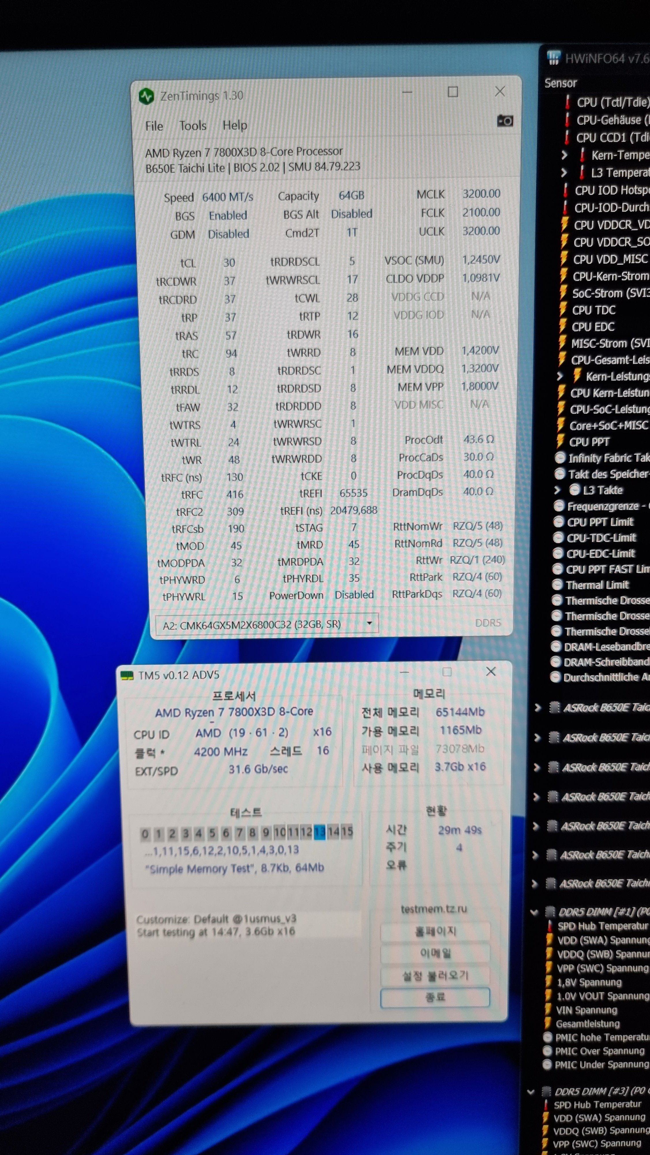

Konnte jetzt wieder booten und es wiederherstellen. Ich speichere das Profil jetzt nach jeder Änderung.

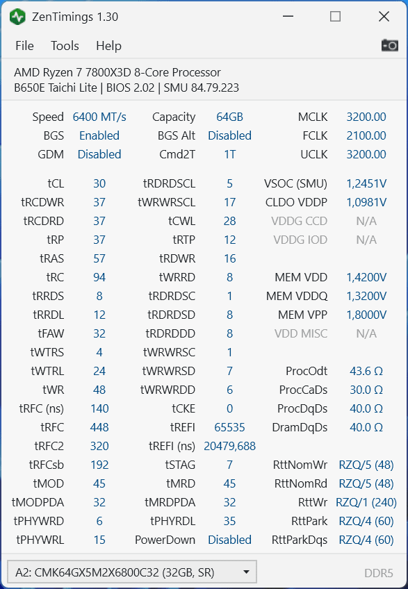

So?
Wenn das so passt, starte ich einen TM5-Run.
Oder sollte ich noch tWRTL von 24 auf 7 runtersetzen?
Nicht das ganz Aktuelle. Mist. Ich versuche es wiederherzustellen.
@Veii
So?
Speichere es dir mal ab
Ich nenne WIP profile immer "trashcan" :d
Dann versuche ob WRWR DD auf 6 kann.
Wieder 00 Code. Habe aber DD und SD auf 6 gestellt.
Mein Fehler. Mache wieder CMOS Clear und versuche mal nur mit DD auf 6 und SD auf 7.
Bootet.
Anfang Cycle 3 und noch kein Error.

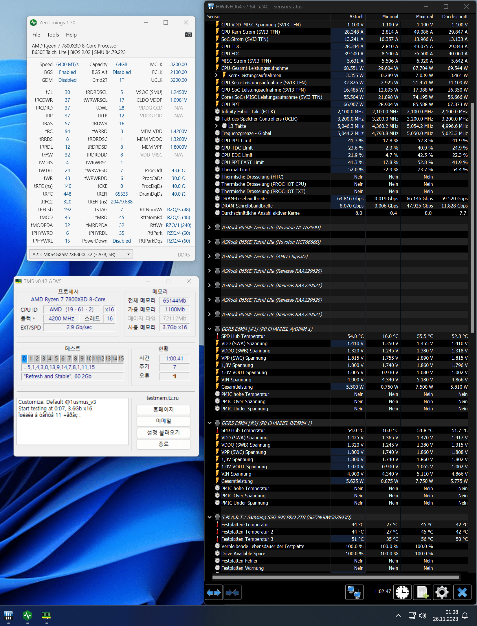

Temp momentan ?
55 °C, ohne Lüfter davor (habe ihn extra ausgemacht!), 21 °C Zimmertemperatur

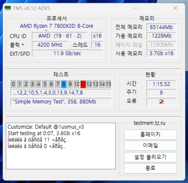

Fehler 11
...läuft trotzdem weiterhin
Du provozierst die Fehler wirklich sehr, haha

Fehler 11
Okay. Und der Fehler 11? Ignorieren?
Wenn man vom Teufel spricht :)
Undeniable :popcorn:

Naja man kann es mit RFC richten, oder mit REFI runter
REFI 66535 ~ 1.45 , etwa bis 44-46°
REFI 32767 ~ 1.5v , bis etwa 60-62°
Ansonnsten je nach airflow oder open-bench gehen 1.55 noch durch.
24/7 wäre ok bis 1.65v mit aktiver Luftkühlung.
VDDQ_MEM setzt die Hitze vorraus. Die Spannungs ist nicht alles :)
Temp welche du ausließt ist PMIC temp.
IC Temp wäre ungefähr +15° oben drauf.
Spot on, fast~
55° wäre besser als 46° bei 66535 :) Leicht überschätzt oder SI war besser als der Durschnitt der Nutzer.
Man kann sich mit RTTs spielen um SI noch etwas besser zu gestallten und sie 60° stabil zu halten
Aber ob man es wirklich möchte~

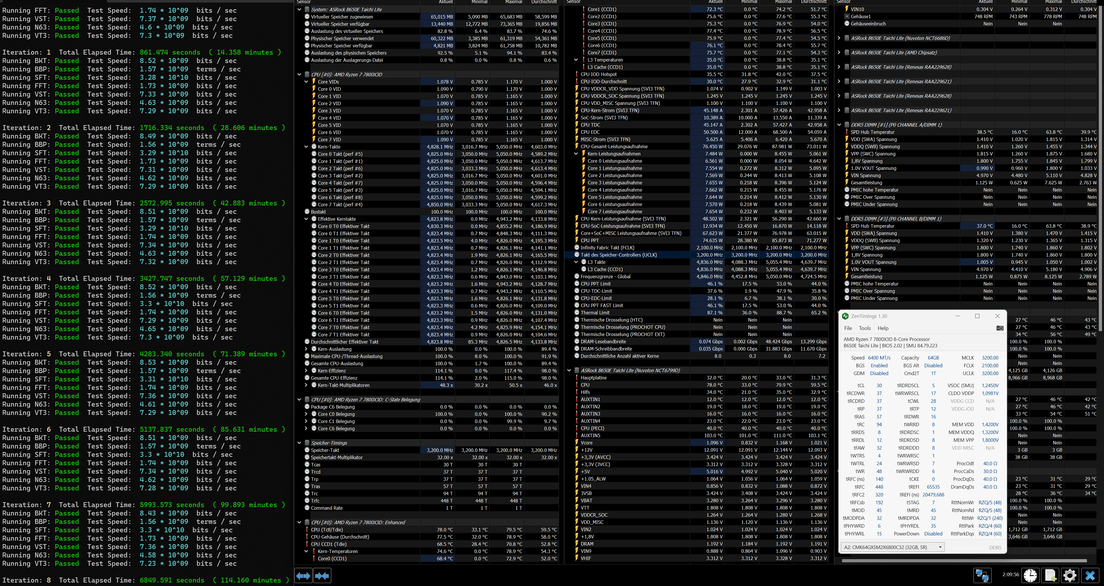

Fehler "0"! (~01:15)
Ich mache ab den nächsten Tests den Lüfter an.

Alles klar. In diesem Run lasse ich die Lüfter aus, damit es repräsentativ bleibt.
RIP
Ah oder jetzt sogar.
#0 ist CPU related.
RTTs können helfen, aber es ist eher von der CPU seite.
Ich würde sagen procODT 1x noch runter (auf 40ohm), und es könnte genug sein.
Wird es schlimmer, müssen wir uns die Spannungen nochmal anschauen.
War wohl dann eher ein Board SI error und kein Dimm Heat error. // PCB zu heiß´? , naja SI bzw SNR error.
#0 = dropped link (one of the 11) from CPU side to mem.

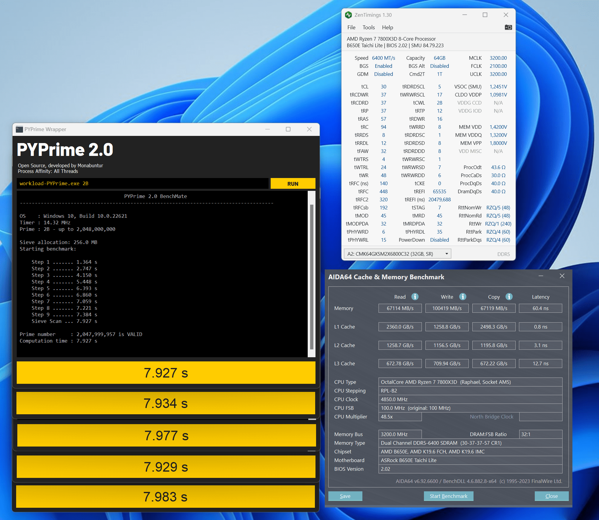

aber vor dem Neustart, mache mir bitte noch einen Benchmate pyprime run (5x)
und danach wenn alles geschlossen ist, nochmal einen Aida64
Nur um mir einen überblick zu verschaffen wie groß der Unterschied mit den SD/DD's ist.
Ob die tests es überhaupt anzeigen, oder es sich dank RFC ausgleicht.
40ohm

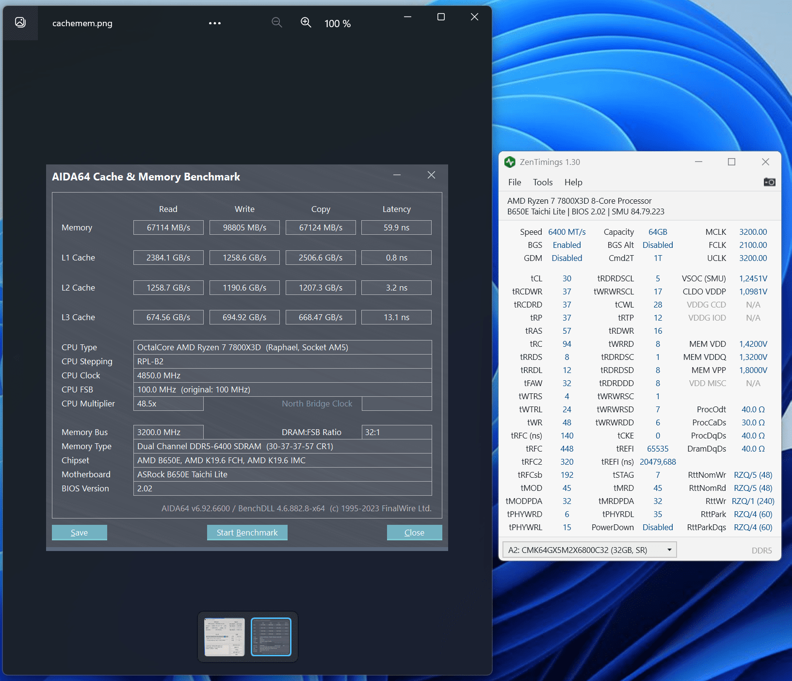

Sieht nicht so gut aus.
Sorry, Du hast Dich doch angeboten. :d (danke übrigens, ich will ja auch was lernen dabei ;))
1x Person ist ok. Bloß ~18h wach
Hoffentlich lernt man was dazu. Debugging Prozedur :)
Ja, dann machen wir alles davon außer High Temps stable. Mit Lüfter davor passt es ja. :)
Es ist ok :)
Bloß maxed-out REFI und high-temps stable, passt nicht so ganz zusammen.
mm mm
hast du pyprime gestartet wärend zentimings noch lief, oder war das Ergebniss von Grundauf so schlecht
Es ist wirklich nicht schön. Zentimings frisst allerdings sehr viele resourcen da es sich oft selbst updated. (alle 2000ms)
Die Write Bandwidth gefällt mir aber :)
Read to Copy ist auch ok.
Die Latenz ist misst
Ich frag mich ob RDRD SD eine Rolle spielt (Wert falsch??), oder einfach nur die Programme offen waren.
Ich habe Benchmate gestartet, 6x Pyprime geöffnet, alle 6 Fenster schön auseinandergezogen und dann eins nach dem anderen gestartet mit 5 Sekunden Pause dazwischen. Den ersten Run habe ich verworfen und Dir dann Run 2-6 gepostet. Währenddessen lief nichts mit, nicht einmal HWInfo.
Ja, write ist gut, Read und Copy waren mit FCLK = 2133 MHz noch viel besser, mit FCLK = 2200 bekomme ich die über 70000.
Latenz hätte ich gerne so bei 57-58 ns. :d
Ich frag mich ob RDRD SD eine Rolle spielt, oder einfach nur die Programme offen waren.
Hmmm, vielleicht das oder halt Hintergrundprozesse.

1-6-7
1-8-6
Hmmm unsicher.
DD's müssten korrekt sein.

Bevor wir mit TM5 weitertesten
Denke ich dass du die CPU testen solltest.
Y-cruncher alle tests (key 1, enter , 7 enter, 0 enter)
Lass es mindestens 90 minuten laufen - also 5 loops
Du bist auf VMISC 1.05 oder 1.1v ?
Sollte ich bis in 2h noch wach sein, lass ich dich für TM5 wissen
Ansonsten machen wir womöglich morgen weiter :)
Die Ergebnisse sind mir etwas zu schlecht.
Ah als sanity-check
Kannst du mir bitte alle MemTweakIT seiten Screenshotten und hochladen :)
Ich möchte sehen ob sich irgendwas zwischen dem alten und den aktuellen AGESA geändert hat
Den die timings verhalten sich leicht anders. Bzw die CPU ebenso.
