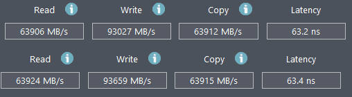

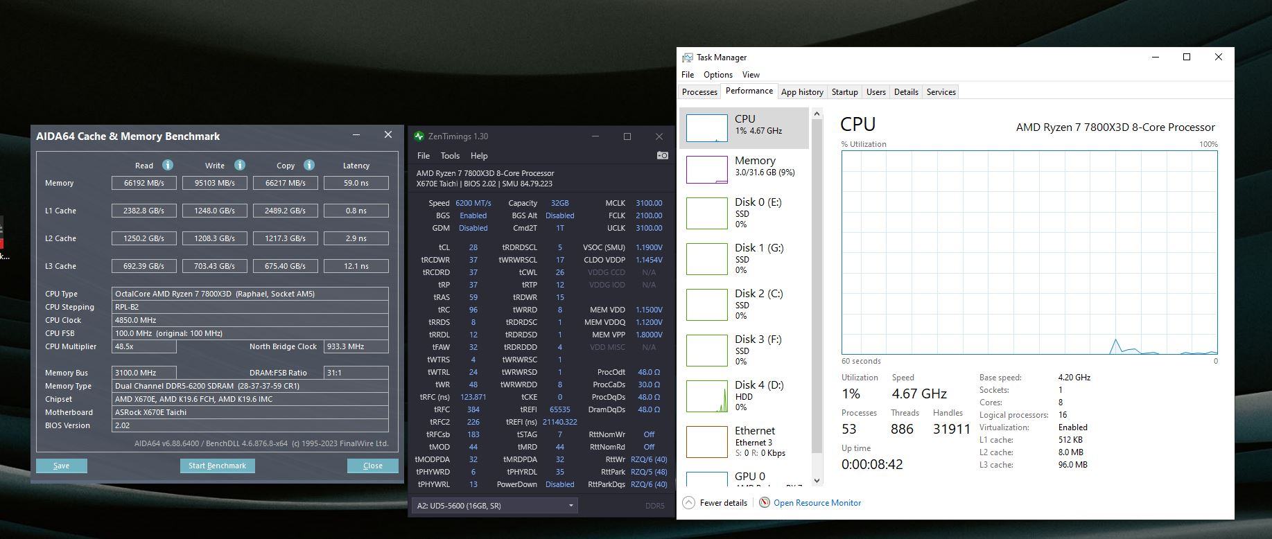

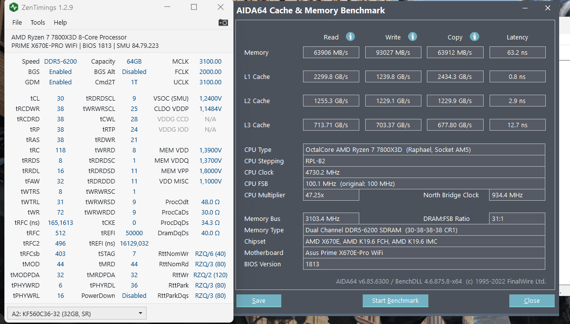

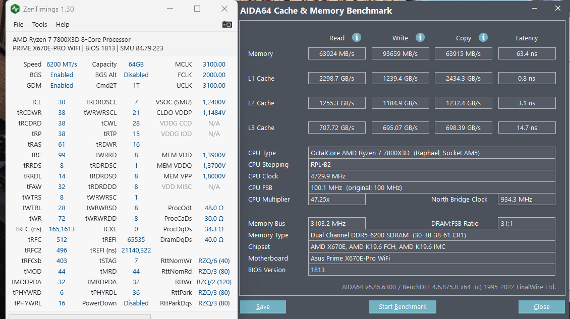

Was müsste ich tun um beim Ram auf eine Latenz auf sagen wir 62ns zu kommen?
Anbei ein Bild.
Taktung und Spannung würde ich gern belassen.

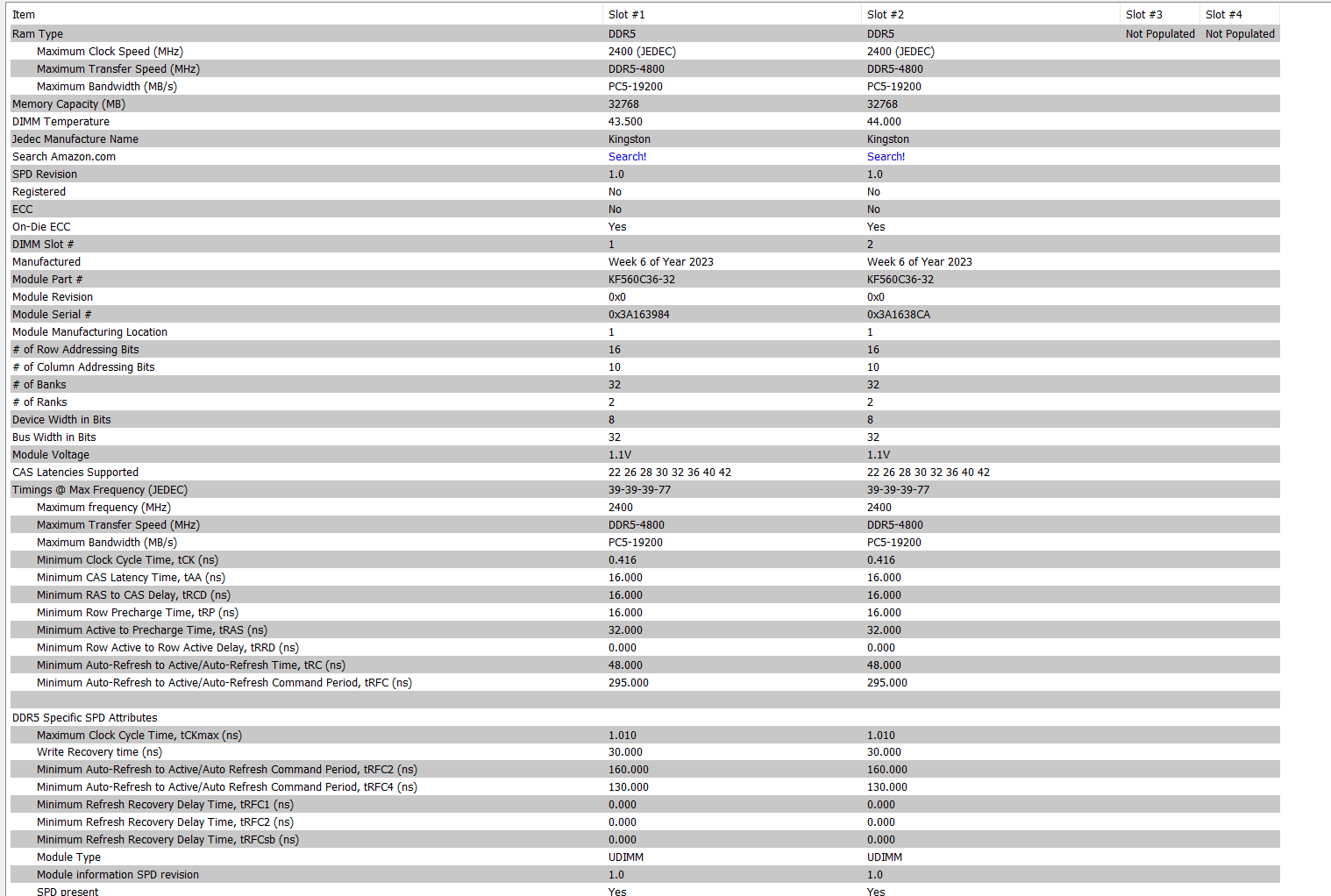

Was sollte ich einstellen? Was würdet ihr tun? Als Ram habe ich die Kingston Fury Beast 2x32gb 6000er
Anbei ein Bild.
Was sollte ich einstellen? Was würdet ihr tun? Als Ram habe ich die Kingston Fury Beast 2x32gb 6000er Anhang anzeigen 944504
RTP 15, RRDL 14, WTRL 28
RDRD SCL 7, WRWR SCL 21
Alle RDRD/WRWR SD/DD auf 8
tWR auf 48
RAS 61
RC 99
tRDWR 16
REFI max
Dieser 50K refi hat kein mapping.
Typisches Buildzoid timing jedoch inaccurat für den controlller.
65536 (minus 8092 steps) = resultat -1 ~ da der Controller ab 0 beginnt zu Zählen.
// solltest du es aufgrund von Thermal Problemen skallieren müssen
Na auf einem sauberen Windows komme ich sogar unter 60ns.
tWR auf 48
RAS 61
RC 99
tRDWR 16
REFI max
Habe es so gemacht, die Latenz wurde sogar etwas schlechter?? Was kann ich nun vornehmen?

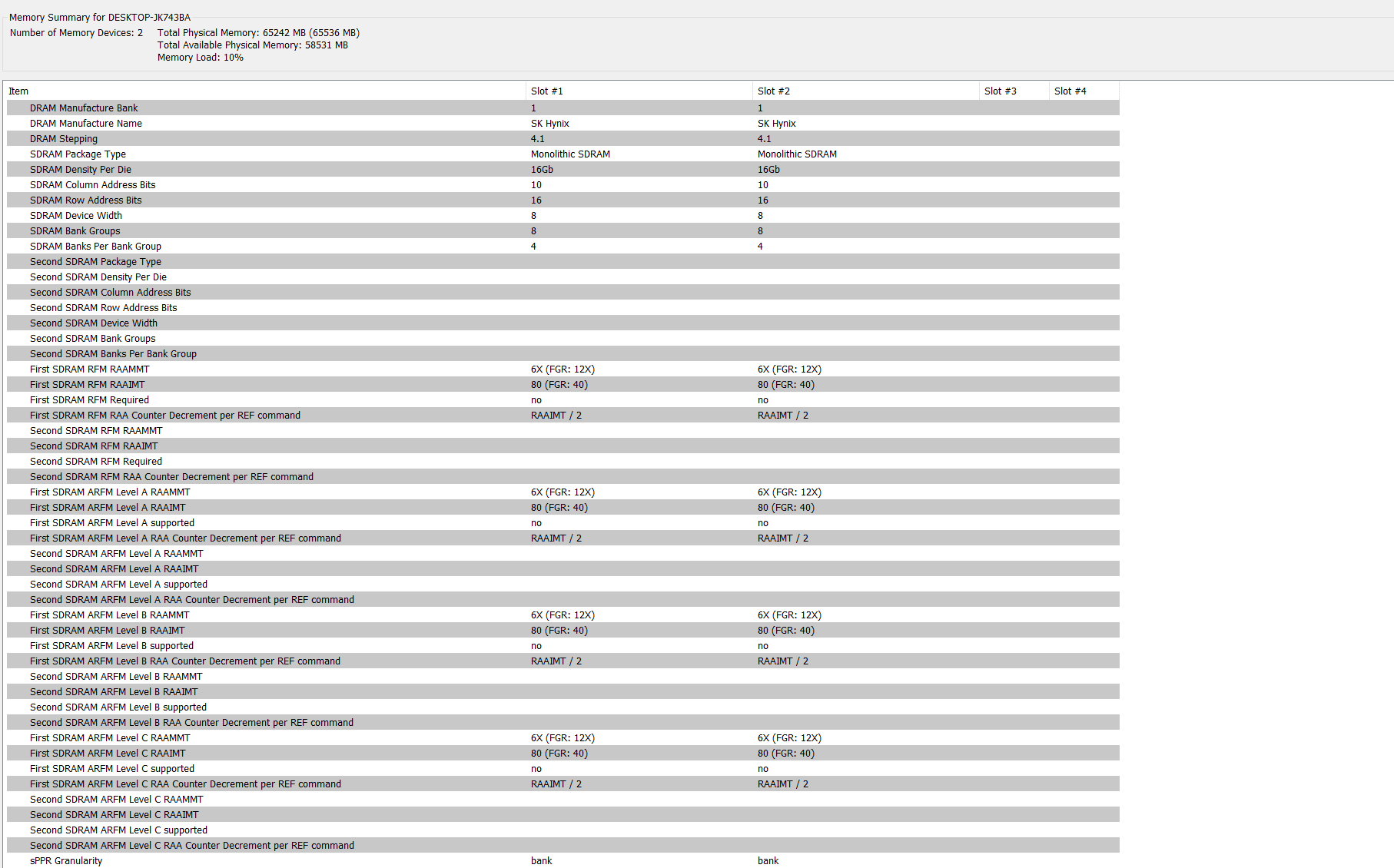

Könnte vielleicht Aufschluss geben.
Leider bin ich da kein Experte, aber ich würde auf hynix m tippen.
Nimm doch mal die Excel Tabelle und schau wie weit du mit der tRFC bei hynix m runter kommst und teste das aus ( kannst natürlich auch die anderen Timings mit der Tabelle berechnen)
Im Anhang mal die Daten
HynixM Class A :)
Die guten.
Habe es so gemacht, die Latenz wurde sogar etwas schlechter?? Was kann ich nun vornehmen?Anhang anzeigen 944773
Nicht wirklich,
Aida testet nicht alles.
Limiter wahrscheinlich CO , aka L3 Cache zuerst.
Hynix-M / JEDEC-4800
Hynix-A / JEDEC-5600
Da du Class A's hast,
6200C30-37-37 auf 1.32-1.34v , mit 1.35v ist es genug.
// EDIT: ~ ich denke 6200C30-36 müsste mit ungefähr 1.4 VDDQ, 1.42 VDD_MEM noch durchgehen. 6000 C30-36 wäre dann auf 1.3v.
512 RFC passt.
Du hast tWR vergessen.
Worauf ist VDDIO/MC ?
TM5 1usmus_v3 , 25 cycle stability reports bitte.
EDIT:
VDDP auf 1.1v max ~ (solltest du ODT und RTT übernehmen wollen)
1.15v brauchst du nicht mit GDM und brauchst du nicht auf 6200MT/s.

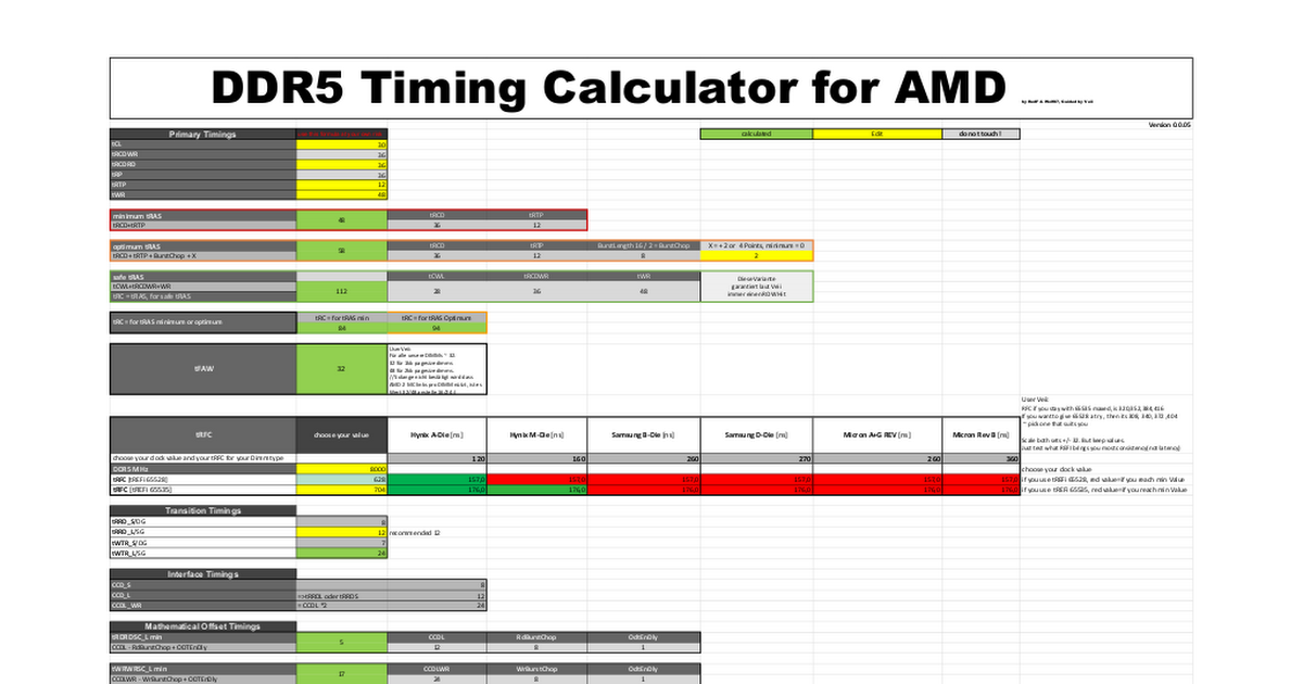

Ich glaube das hat er von meiner Tabelle als Tweak. Kedarwolf hatte das auf Overclocking.net gepostet dass man das zur reduzierung der Latency deaktivieren soll. Wenn du da mehr Info geben kannst dann ändere ich das ab. Bei Asus kann man im Bios auch per Suchfunktion suchen weiß aber nicht obs das auch bei Gigabyte gibt.

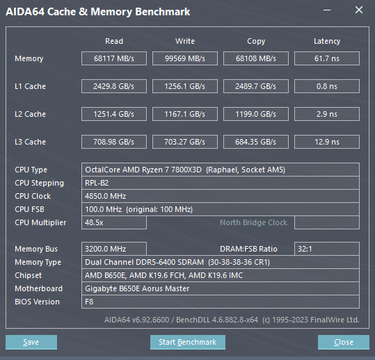

Da hast du recht, die Steigerung auf 6600 war tatsächlich auch nur ein Versuch, da ich eigentlich meine Werte für 6400 über Ryzen Master mal anpassen wollte, um zu schauen, ob sie laufen.

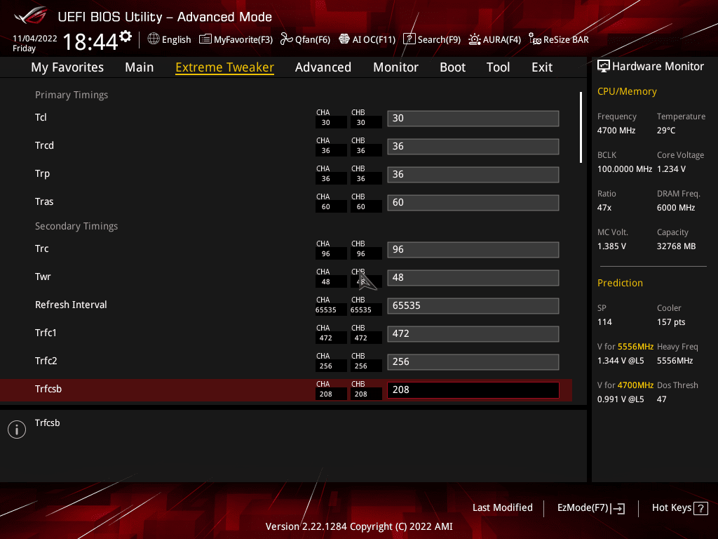

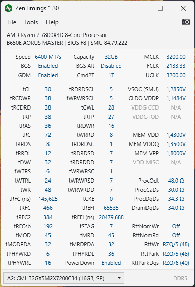

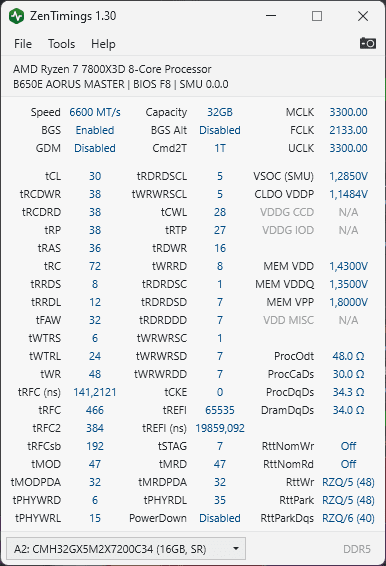

Aktuell versuche ich folgende Setting:
TSME Off = OFF
IBUF_LPWR_MODE [Disabled] --> noch nicht gefunden
SVM Mode [Disabled] = off
IOMMU [Disabled] = off
SMEE [Disabled] = off
DF Cstates [Disabled] = off
Power Down Enable [Disabled] = off
Memory Context Restore [Disabled] = off
BankSwapMode [Swap-APU] = Swap-APU
Und versuche mich an folgende Timings ranzutasten:
tCL 28
tRCDWR 37
tRCDRD 37
tRP 37
tRTP 12
tWR 48
tRAS 59
tRFC = 448
tRFC2= 243
tRFCsb= 197

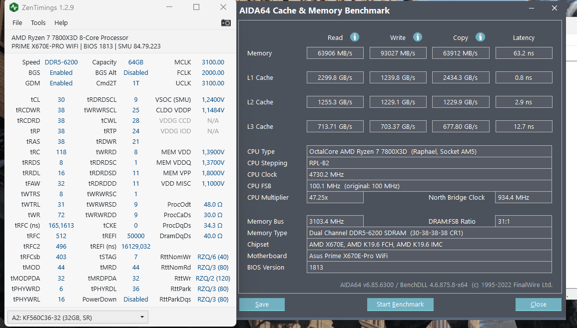

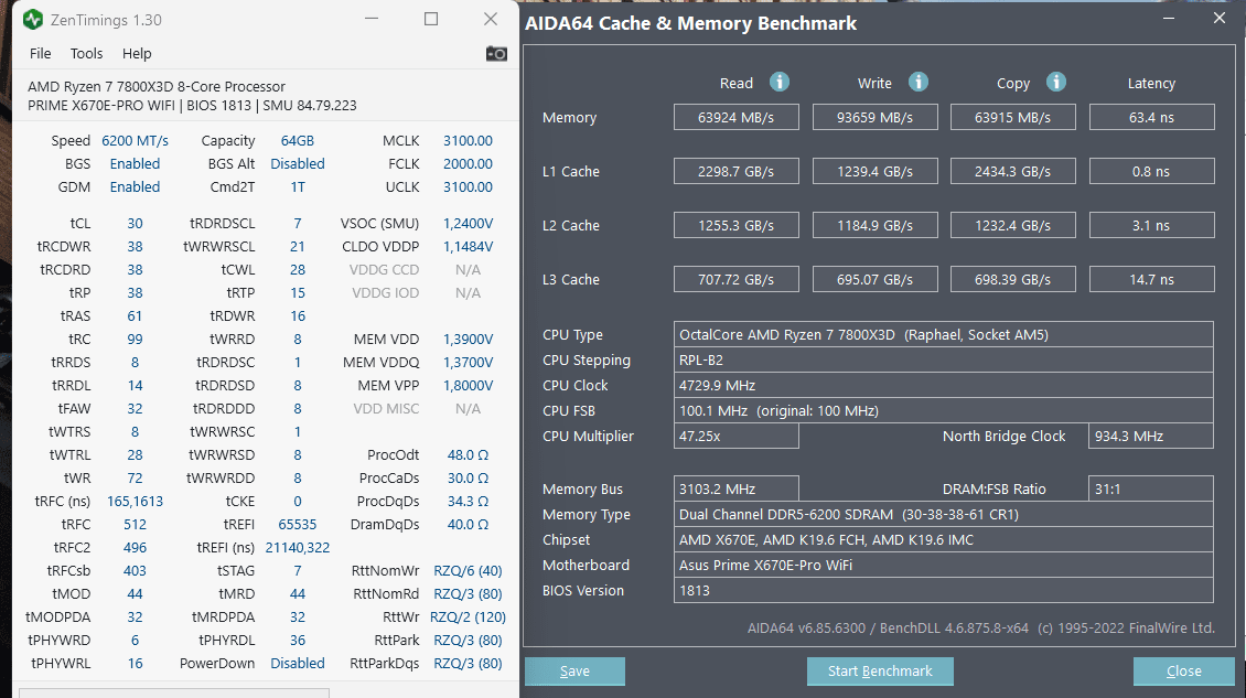

Guten Abend Zusammen,
habe diesen Hynix-M Speicher verbaut und komme mit den abgebildeten Einstellungen zu folgenden Werten im AIDA64 Benchmark
Bin mit den erreichten Werten grundsätzlich zufrieden, trotzdem Frage an die Profis, ob ihr bei den Einstellungen noch Verbesserungspotential seht.
Danke schon mal :-)
Danke
mm mm
Ich möchte ganz ehrlich mit dir sein,
Ich hab sie zwar heruntergeladen, aber absolut nicht geöffnet.
XLS files auf dem Handy laufen nicht
Und nicht jeder besitzt das Microsoft 360 Package. Einfach da man kein Verwendungsgrund habe :)
// eine Online Tabele/App macht deutlich mehr Sinn ~ wenn man im Bios sitzt.
Dann da ich mir sicher bin, dass ich etwas abändern muss (rounding Formel nicht implementiert)
Hatte ich einfach keinen Blick darauf geworfen;
Nichts für ungut 🤭

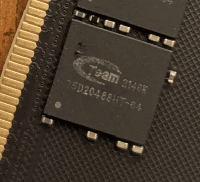

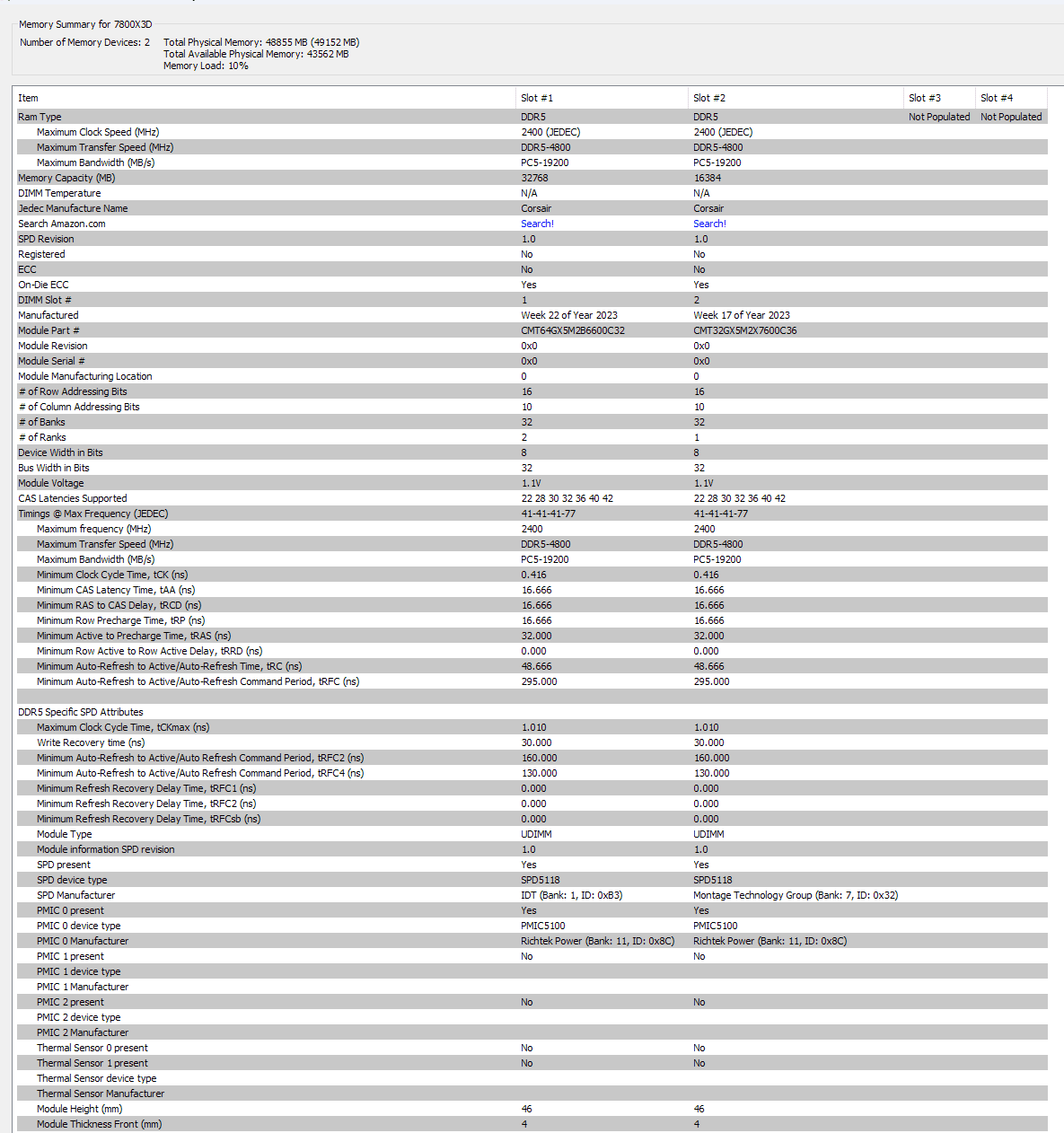

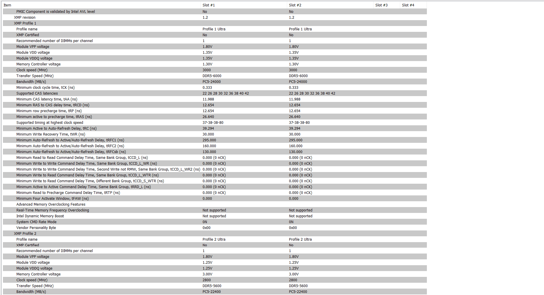

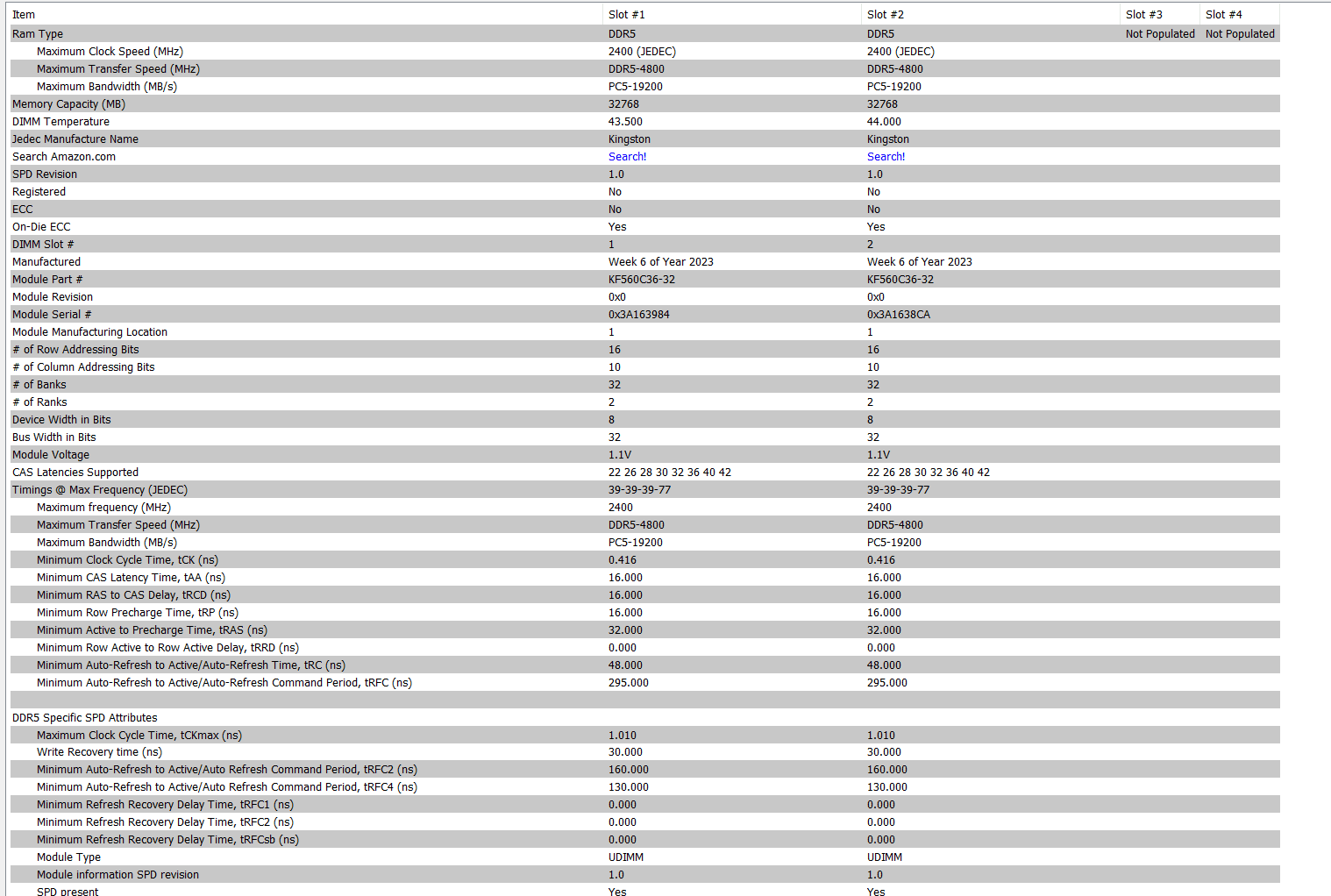

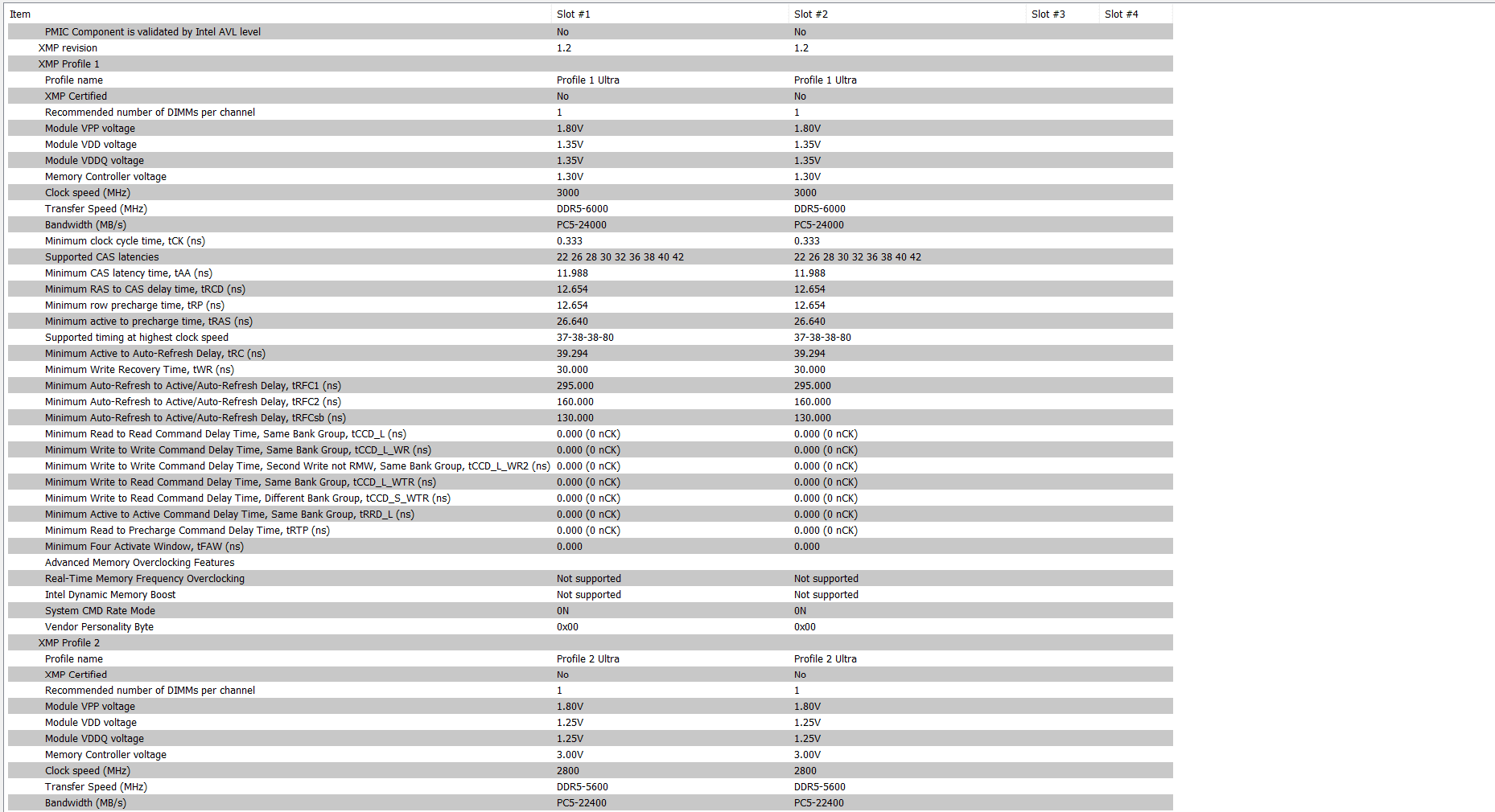

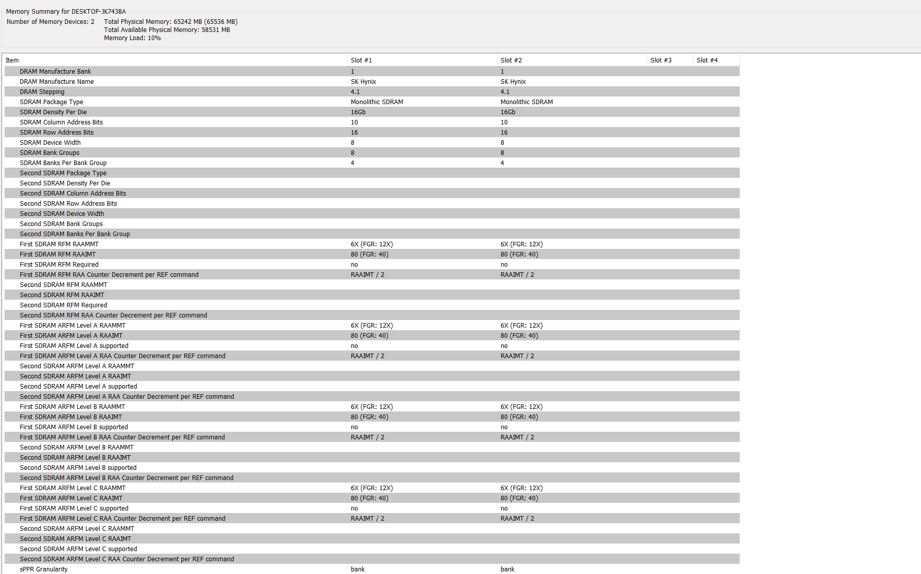

Veii, kannst du mir anhand der RAMMon-Daten sagen, ob ich die guten Hynix-M Batch A oder die schlechteren Batch-V habe?
Batch 0.0
Rebranded OEM.
Ich bin mir besonders bei G.Skill unsicher.
Aber es sind rebranded ICs.
Ist Type-V.
Könnte aber ein Hynix-M kit sein.
Kannst du nur rausfinden, sollte RFC auf 130ns booten.
6000MT/s , RFC 384
Wenn es bootet ist es eine abart von HynixA. Eine schlechte welche HynixA specs nicht standhalten kann;
Wenn es nicht booted, ist es ein Type-V HynixM. Ein schlechtes welches HynixM Class-A Specs nicht standhalten kann.
Anscheinend wurde es Trent auch Hynix-A auf 4800 zu binnen.
Somit kann man schlecht vs schlechter, nur mit RFC entschlüsseln.
In der Realität sind es Type-V's. Alle mit tRC über 48ns
