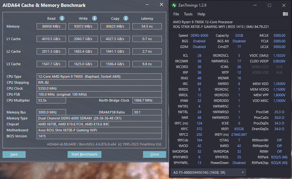

VDDIO = sollte gleich VDDQ sein etwas vielleicht 0,05V höher damit es sich synchronisieren kann wo bei das laut Veii Aufgabe vom Controller ist. Man kann ihn aber dabei ja unterstützen. ;)
Ich weiß jedoch nicht wo die VDDIO safe Obergrenze ist bin bisher nie über 1,35 Volt gegangen. Also bei krassem Overvolting müsst ihr mal im Netz schauen wo da die Grenzen liegen.
Ich fahre VDDIO zurzeit bei 1,27 Volt
Korrekt, ich fahre auch VDDQ = VDDIO - aktuell 1,15V bei 6000MT/s CL28

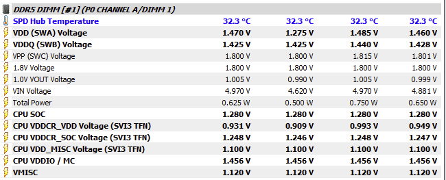

kA ob das jemanden von euch hilft, aber es ist nicht im Abgesicherten Modus entstanden.
VSoC = 1.26v
VDD = 1.47v
VDDQ = 1.42v
VDD IO = Auto
MISC = Auto
Brett Overvolted und wenn ich mir mit HWinfo die Sensoren ansehe teilweise deutlich.

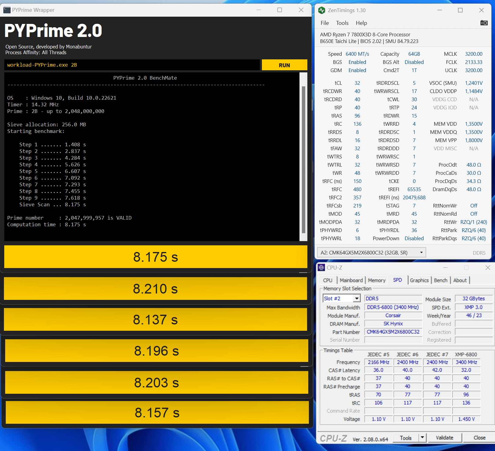

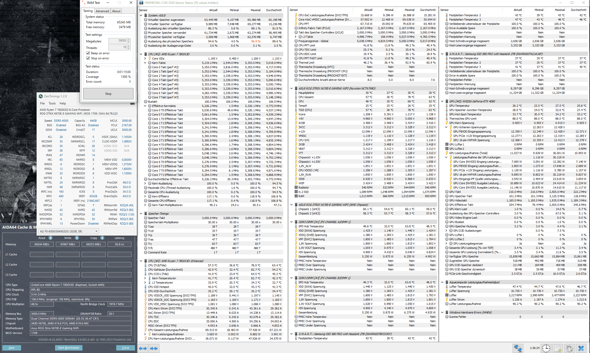

Guten Abend,
ich habe noch einmal ein bisschen rumgespielt und bin mit den Tipps von Veii zunächst einmal bei diesem Setup gelandet, auf das ich gerne aufbauen möchte:
TM5 1usmus_v3 lief bis Cycle 23/25 stabil durch (circa 3 Stunden und 20 Minuten, dann hat es sich aufgehangen!).
Spannungen:
VSoC = 1,23 V
VDDP = 1,15 V
VDD = 1,35 V
VDDIO = VDDQ = 1,27 V
VDD MISC = 1,1 V
beide VDDG = 1,15 V
Ich bin mir gerade echt unsicher, ob es sich überhaupt lohnt auf tCL 30 oder tCL 28 zu gehen. Für tCL 30 brauche ich 1,41 V und für tCL 28 benötige ich 1,48 V VDD. Ich glaube ich bleibe einfach bei 1,35 V und tCL 32 und hole mit den restlichen Timings raus, was geht. Ich würde schon gerne 6400 MT/s fahren. Die VsoC geht bestimmt auch noch einen Ticken tiefer. Was meint ihr?
Die durschnittliche Temperatur lag beim Testen übrigens bei 53 °C. Die 63,8 °C sind ein Auslesefehler. Ich habe derzeit keinen Lüfter vor dem RAM, habe das aber in der Vergangenheit so gehandhabt. Wenn ich mit der Spannung höher gehen würde, würde ich natürlich einen drüber positionieren.
Ansonsten habe ich ja 2x32 GiB Dual Rank Module (Das was bei ZenTimings unten steht mit "SR" muss ein Fehler sein): Wie stellt man da "tRDRDSD", "tRDRDDD", "tWRWRSD" und "tWRWRDD" am besten ein? Kann sonst noch was gestrafft werden ohne Spannungserhöhung?
tRFC auf 384 für 120 ns hat übrigens Fehler geworfen, obwohl ich A-Dies habe. 130 ns scheint bei 1,35 V der Sweetspot zu sein. tRAS = tRC ist bei mir die Summe aus tRCD, tCWL und tWR für Stabilität.
Zudem muss ich "ProcOdt", "ProcCaDs", "ProcDqDs" und "DramDqDs" sowie die Rtts noch ausloten. Gibt es da Anhaltspunkte für Dual Rank Module bei den von mir verwendeten Spannungen?
Ich würde mich freuen, wenn noch jemand was zu dem Setup beitragen kann oder was zu beanstanden hat. :)
Ich habe nämlich echt nicht so den Plan, bin neu bei AMD. ^^

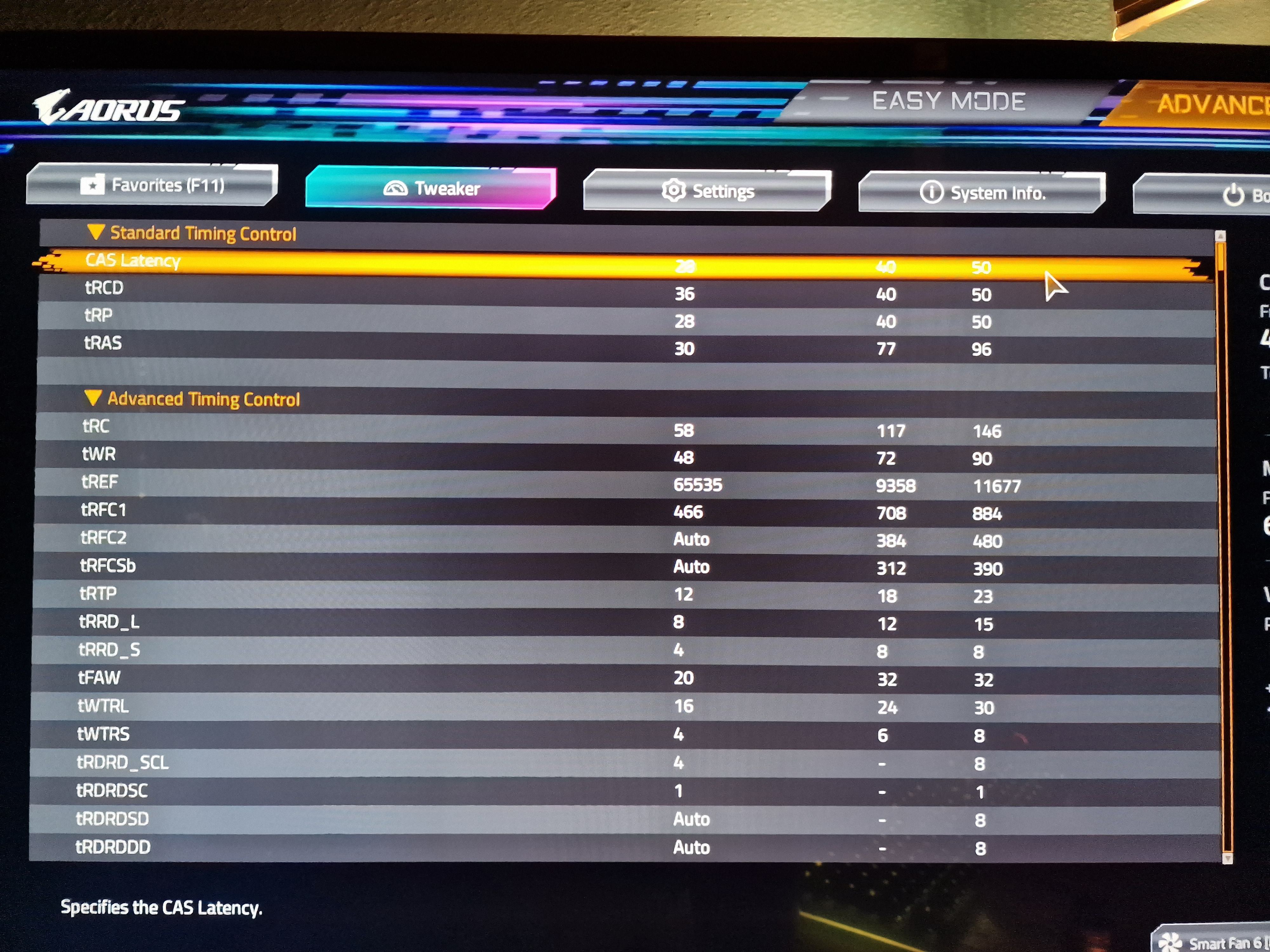

Guten Morgen,
ich bin gerade auf dieses Forum gestoßen und habe mich schon etwas durch die Beiträge gekämpft ohne direkt fündig zu werden.
Daher hier einmal eine kurze Frage:
Ich habe seit gestern folgende Komponenten verbauten:
AMD Ryzen 7800X3D
Gigabyte B650E AORUS MASTER (rev. 1.0) mit BIOS Update F8
CORSAIR VENGEANCE 32 GB (CMH32GX5M2X7200C34 ver.5.43.01) 7200 (34-44-44-96)
Laut der Herstellerwebsite von Gigabyte soll dieser RAM mit XMP unterstützt werden, jedoch bekomme ich ihn nur Manuell auf 6000 MHz.
Unter XMP bekomme ich beim Start die Meldung, dass das System nicht läuft.
Muss hier manuell nachgeregelt werden oder ist es aussichtlos?
Vielen Dank im Voraus!

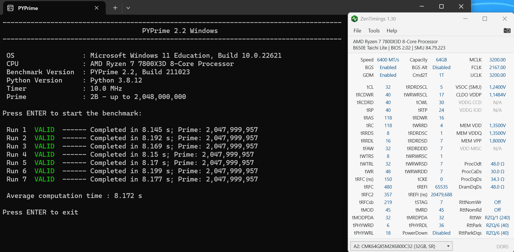

bei miz z.B. G.Skill 6800CL34 läuft bei mir mit 6000CL28

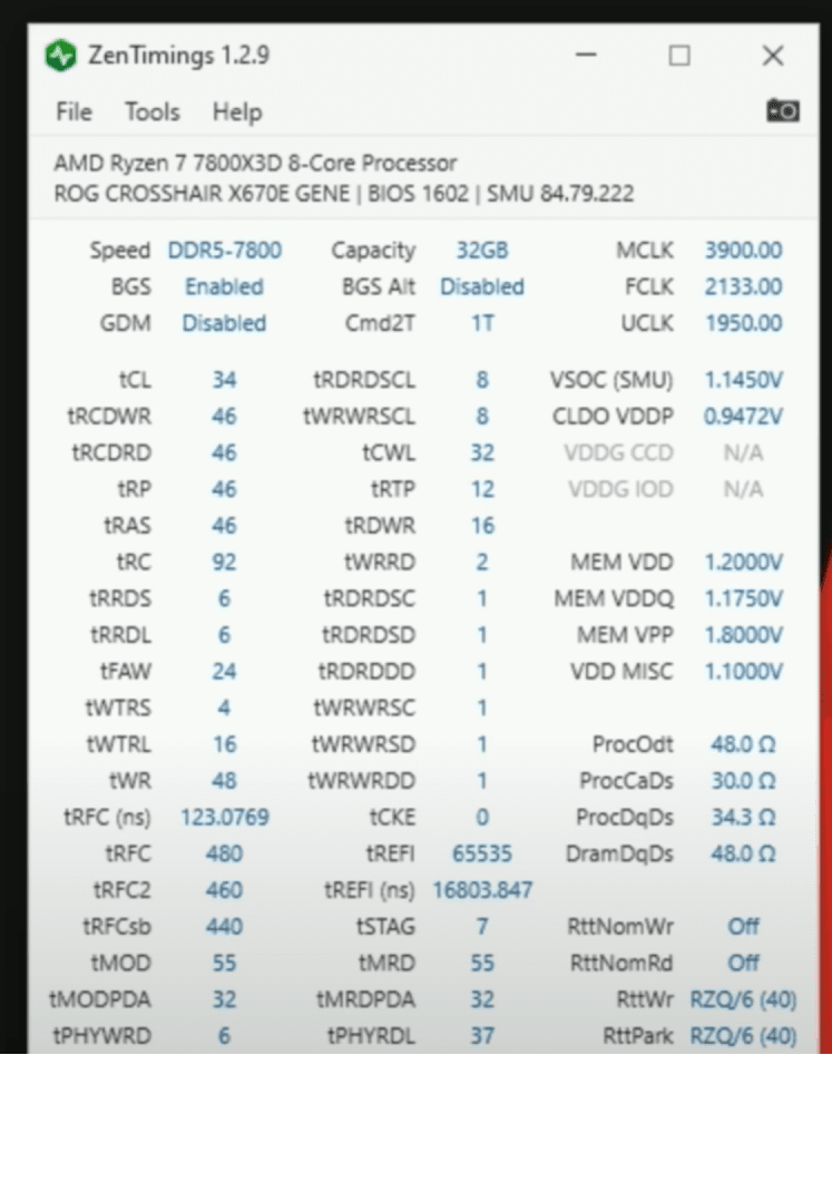

Gerade habe ich noch etwas folgendes gefunden:
Könnte es mit solchen bzw ähnlichen Einstellungen laufen?
probier es aus... :devilish:
allerdings wie du oben rechts siehst läuft da UCLK nicht synchron mit MCLK - der IMC läuft mit halber Geschwindigkeit
das bringt in der realen Welt abseits von ZenTimings Screenshots nur nachteile wie ich schon geschrieben habe :geek:
und btw. MEM VDD nur 1,2V bei dem Speed ist sehr unrealistisch - der RAM wird wesentlich mehr Spannung per overvoltage Switch im BIOS bekommen
So so , eher im gegenteil.
Wobei 6000 Gear 1 schwer zu schlagen ist. Einfach aufgrund des sauberen Dividers.
Wenn man keine 6400 Gear 1 hinbekommt, ist 7800 eine gute option.

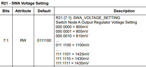

OC Mode.
Richtek 1200mV (0100 0110, 46h) im 5mV stepping - wären 1600mV im OC mode.
Sollte ich diesmal das Grundschule 1+1 beherrschen können :LOL:.
Zentimings hat keinen PMIC Zugriff bzw keinen EC Zugriff um OC mode auslesen zu können.

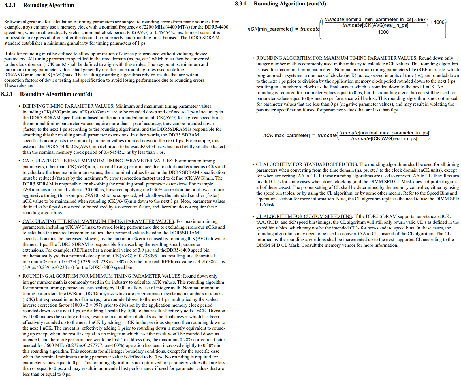

@RedF wenn dir langweilig wird:
Es macht wenig Sinn timing parameter auszurechnen, wenn das Rounding fehlerhaft ist.
Du kannst dich weiterhin bei meinem tRFC mini sheet bedienen
Ich muss die Formel noch richten, aber im grundegenommen hab ich das Rounding halbwegs korrekt.

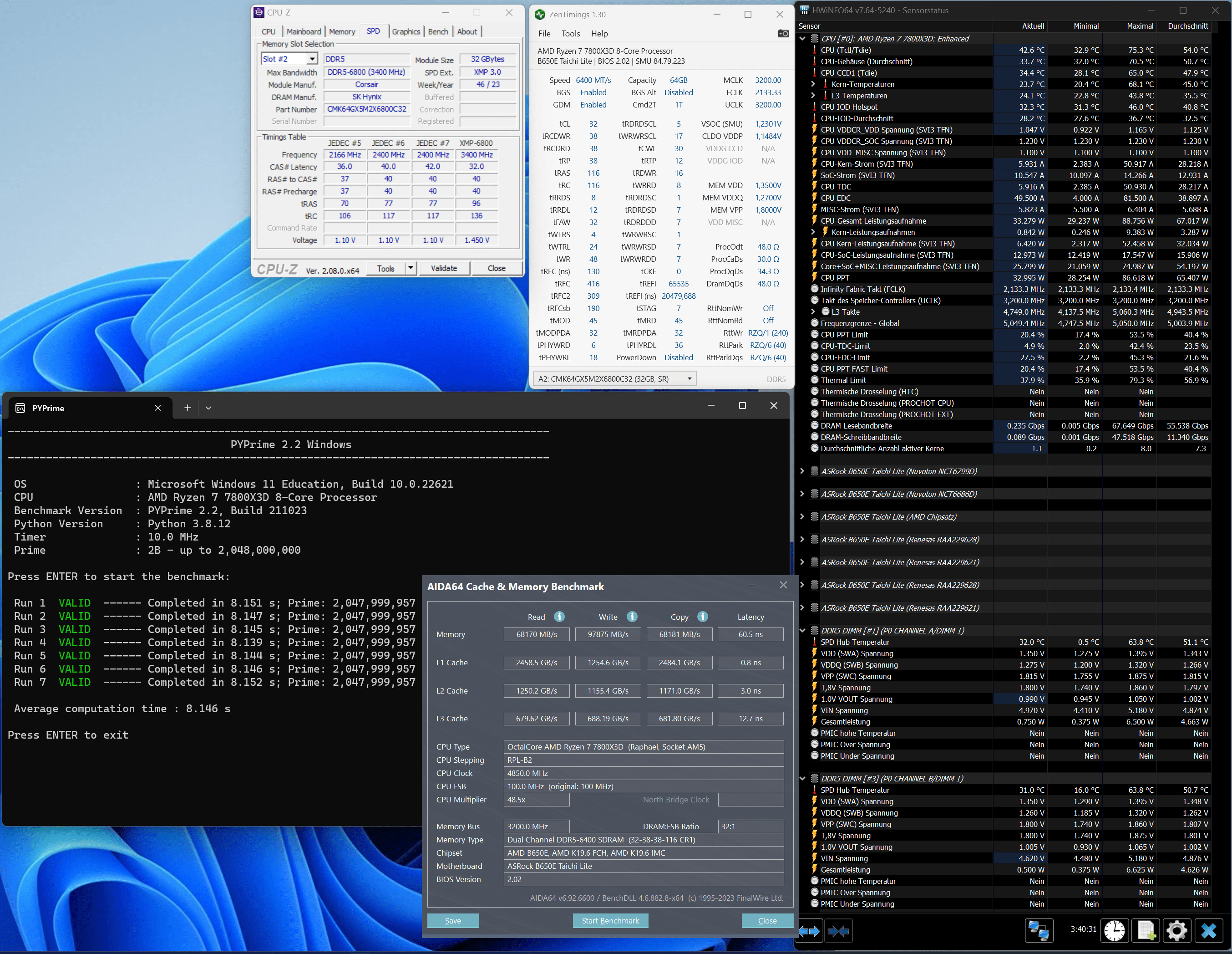

ich habe keinen Plan was du mir hier andichten willst...
wenn du selber mal im Forum liest würdest du merken das ICH sehr wohl eigene Recherche betreibe ^^ ich stelle eher keine Fragen sondern suche idR eher selber im WWW und probiere aus
wenn du allerdings ein Problem mit anderen Sichtweisen/Standpunkten hast ist das nicht zu ändern

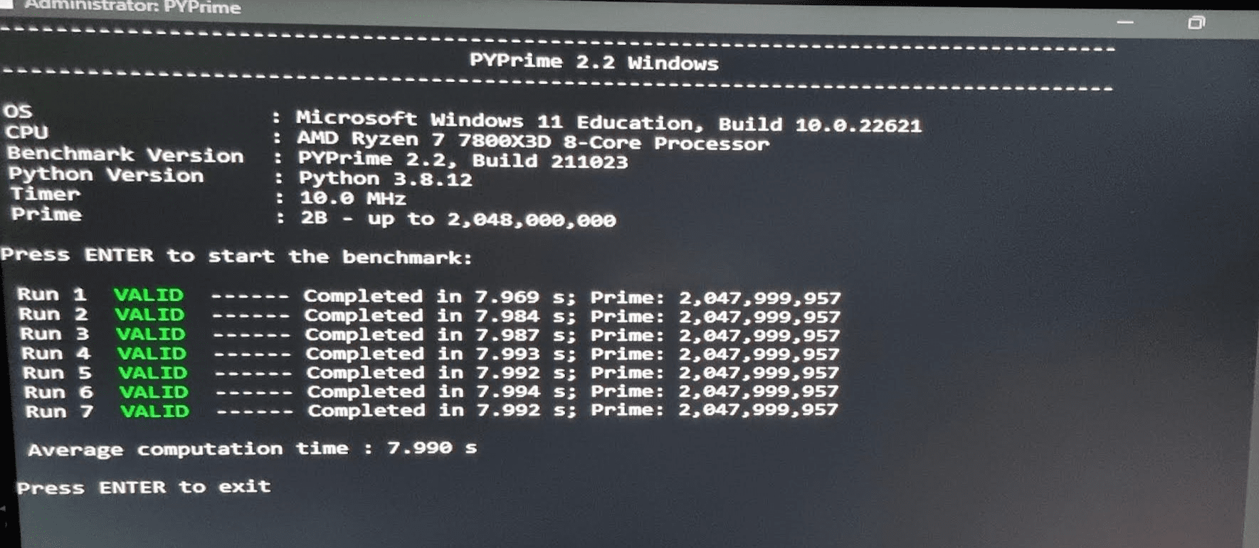

Der Sandra Bench "Inter Thread Latency test" spuckt sowohl mit meinen vorherigen Timingeintragungen, als auch mit deinen Tips die nahezu gleiche Kurve/Durchsatz aus.
Wo da wann was "leakt" kann ich leider nicht sagen.
Bei dem ersten Start, testet das Programm deine CPU und berreitet sie für die Rangliste vor
Danach musst du auf dem
Butten drücken, und abwarten.
Damit bekommst du ein kompletten test mit sehr vielen daten (kann man als TXT exportieren)
Danach machst du das selbe mit anderen Timings, und wählst beide Ergebnisse aus
Letztendlich vergleicht man beide Kurven und ebenso die Zugriffszeit bzw die Median delta.

Testet ihr das auch im abgesicherten Modus, wie AIDA64 auch?
Nein.
Dem abgesicherten Modus fehlen Powersaving features, sowie core-sleep features.
Es macht keinen Sinn im abgesicherten Modus zu testen. Ebenso AIDA nicht.

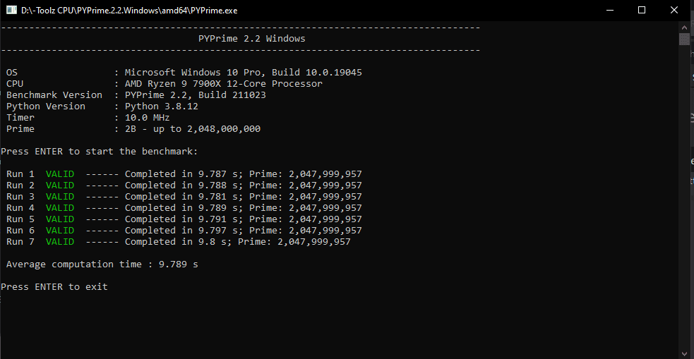

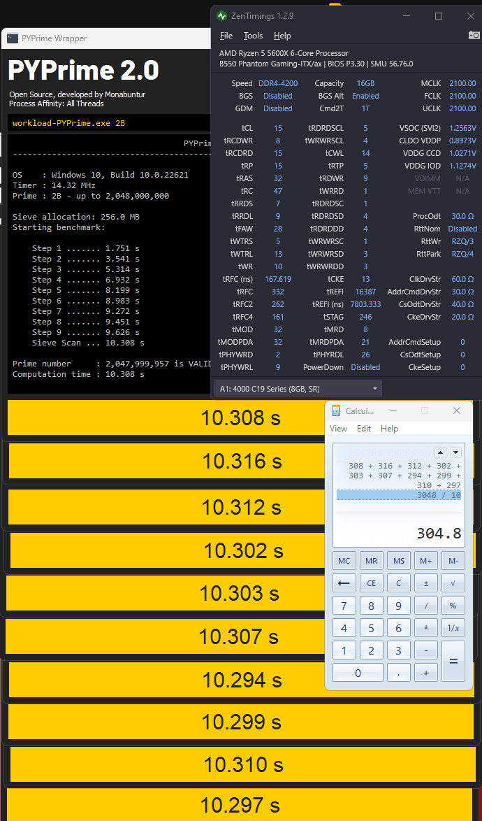

Benchmate, priority->realtime, 5 fenster öffnen und dann diese als (2B) durchrennen.
Win 11. DailyOS

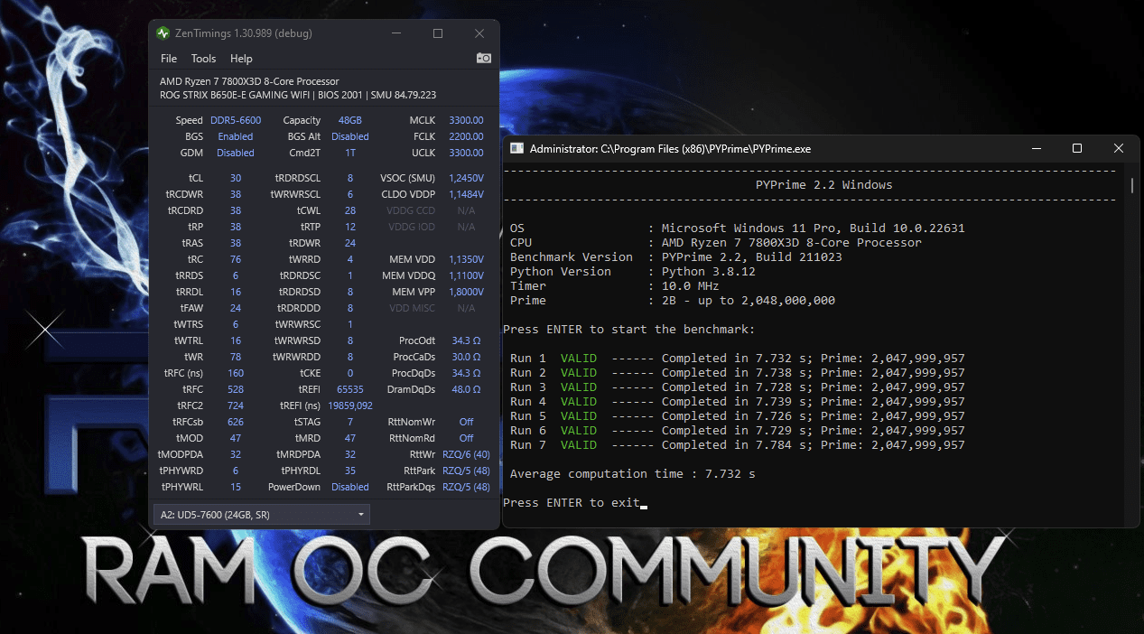

Median 304.8 // -10, +11 , geht besser, noch leicht unstabil
Das letzte AGESA hat mal wieder an VDDG bzw ODT geschraubt und mir die Stabilität ruiniert. WIP
So in etwa kann es aussehen (gestern), obwohl ich hier gerade kein DDR5 system habe :)
// Die ehmaligen Posts haben bessere AM5 Screenshots.

VSoC = 1.23 V
VDDP = 1,15 V
VDD = 1,36 V
VDDQ = VDDIO = 1,28 V
VDD MISC = 1,1 V
VDDG = 1,15 V (beide)
Ach ja, tRDWR = 16 ist korrekt bei mir und tWRWR steht auch auf 7 und wäre damit auch um 1 zu hoch.

Da ZenTimings bei mir keine Daten ausliest, hier mal meine Werte aus dem Bios:
Läuft bisher stabil, werde mich heute Nachmittag mal an folgenden Werten orientieren (für 7200):
Fällt jemanden vielleicht jetzt schon etwas gravierendes an dem jetzigen Setup auf, was definitiv geändert werden sollte?

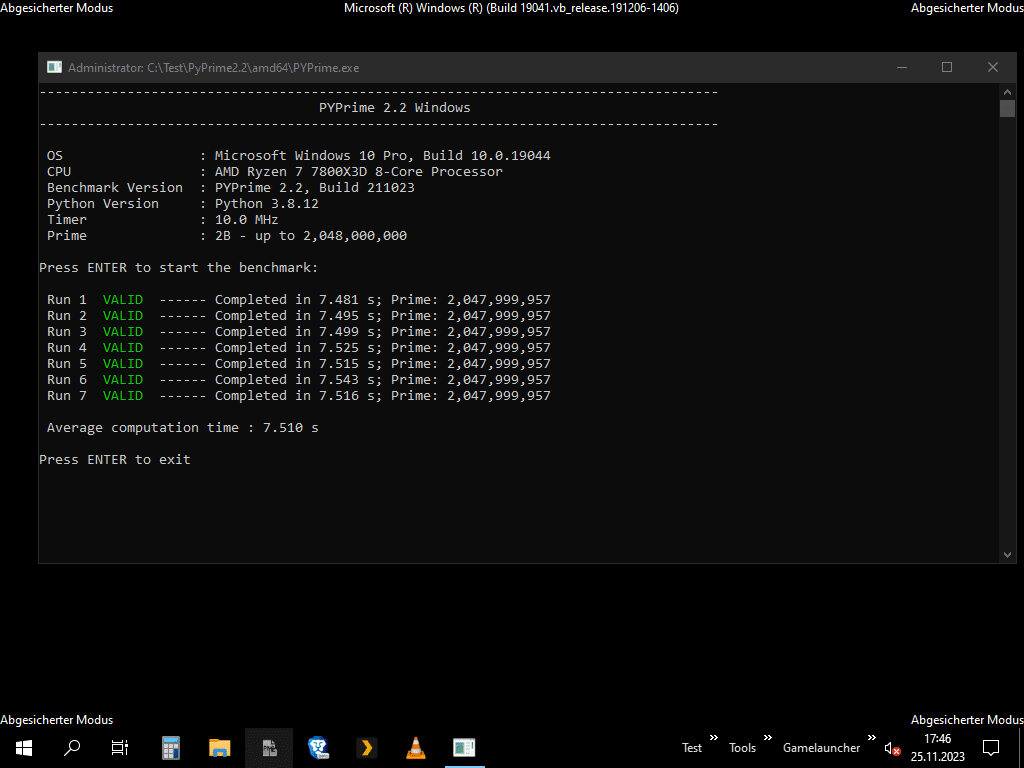

Hier PYPrime2.2 mit "nur" DDR5-6000. Ich habe gemerkt, dass mehr Takt zumindest mit diesem RAM nicht wirklich mehr Geschwindigkeit bringt. Die bisher geposteten Ergebnisse scheinen das eher zu bestätigen.. ? :unsure:
abgesicherter Modus:

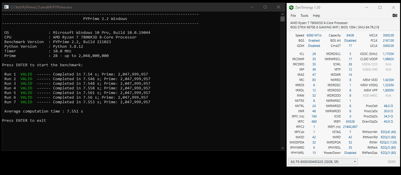

@Hoschi
Starke Werte und straffe Timings. Kann man nicht anders sagen für 64 GiB! Was erreichst Du damit für eine Latenz?
Ich habe halt noch nie DDR5-6000 ausprobiert, sondern direkt mit DDR5-6400 angefangen und seitdem "wurschtel" ich damit rum.
Ich weiß auch nicht, ob sich das mit meinen 2x32 GiB 6800er A-Dies "lohnt" so tief zu gehen. Auf der anderen Seite sind Deine Werte klar besser als meine.
@Hoschi
Die Werte solltest du mit deinem Kit leicht nachstellen können. Ich habe auch einiges mit meinem, eher durchschnittlichen, M-Die Kit probiert. Je höher ich aber mit dem Takt wollte, desto mehr Kompromisse musste ich wiederum bei den Timings eingehen, sodass die Latenz trotz des höheren Taktes nicht besser wurde..
Vielen Dank. Ich probiere es morgen einfach mal aus.
Mit DDR5-6000 hat man ja auch den Vorteil, dass man die VSoC und die VDDP merklich absenken kann.
Das ist ja fast schon missbrauch der Module aber ich will mal sehen was die Rams für das Intel System auf dem Ryzen hergeben...also werde ich mal hier starten.:giggle::bigok:
Ich lass es jetzt mal so laufen und schaue ob es stabil ist mit FCLK 2200 Mhz. Hat noch jemand Anregungen? Bei tRFC bin ich am Limit.

BTW mit dem aktuellen BIOS geht auch mehr Spannung mit Richtek PMIC
ASRock bekommt es weiterhin nicht hin Renesas OC Stepping (sind 3) freizuschalten. Und mit mir möchte keiner zusammenarbeiten;

Die CCDLWR Regel gehört nicht mir.
Der WTRS = RRDS/2 exploit jedoch schon.
Laut den offiziellen Dokumenten hat RDRDSC_L = (CCDL-ReadBurstChop+PhyDly bzw OdtEnableDelay) zu sein
Und WRWRSC_L (SG) = CCDLWR-WriteBurstChop+ODTEnableDly)
Dann wäre tRDWR = LD+tBURST+PhyDly+WPRE
Das sind offiziellen AMD™ Formeln für/von dem IMC. Für DDR4 & DDR5.
Da DDR5 standalone ist, gehe die tBURST (interface, momentan 3 nCK) Formel nicht und der minimum delay ist Read/WriteBurstLength /2 (RBL & WBL = 16, sprich 8 = burstchop)
^ Der echte und wahre Delay on dem Standalone! DIMM Stick. Ein Strobe pro Seite.
Da es allerdings von Read zu Write wäre, haben wir nur den BurstChop und nicht den kompletten Roundtrip delay aka RBL oder WBL.
RBL = ReadBurstLength
BL = BurstLength
BC = BurstChop
Ich schreibe momentan RBC (ReadBurstChop) damit man versteht was ich meine.
tBURST = BurstChop , jedoch auf der Host Seite (CPU).
In AMDs fall müsste tWRRD ebenso (CWL+tBURST+WTR_L(S)) = sein,
Done write to Read. Aber ...
AMD liebt es Asse aus (der Rückwand) bzw "dem Magischen Zylinder" zu zaubern und tWRRD wäre theoretisch instant *. Somit folgen sie deren eigenen Specs nicht.
Nun 1 delay da Phy/ODTEn auch einen hat, jedoch nur diesen einen "action delay". Für generell jedes timing welches ein transition-timing/transition-schritt wäre.
* tWRRD;
Ist ein Transition delay und ein ausgedachter von AMD von einem fertigen Write zu einem Read.
Beide eigentlich, tRDWR & tWRRD sind transition timings.
// Eigentlich ... hat WRRD genau gleich von WTRL oder WTRS zu sein 🤔🤔 ... eventuell +1, ich müsste genauer nachdenken
