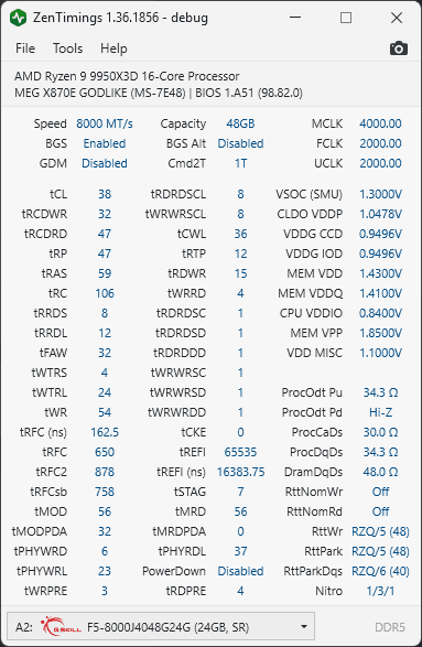

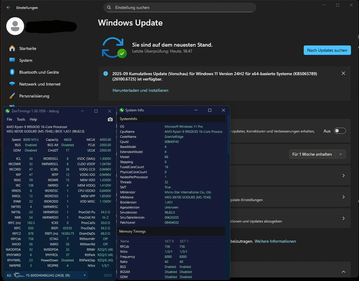

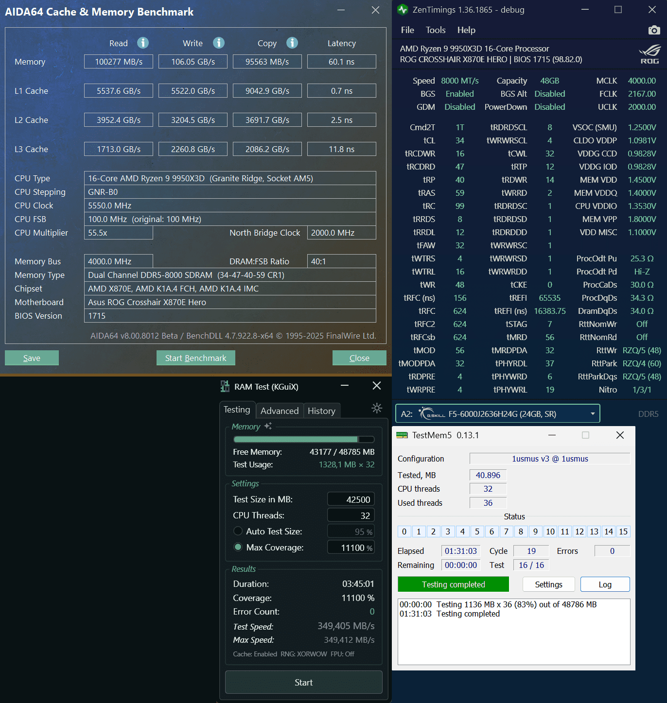

Danke @Vince96 für tWRWRSCL = 4 und tRFC < 158 ns.
Ob ich zum hundertsten Mal eine geringere VSOC versuche, jetzt, da VDDP = 1.1V ist, weiß ich noch nicht.😉
Ist das mit oder ohne APU Swap?
Ist mit APU Swap im Bios eingestellt.
@Vince96 Wir hatten das doch schon öfter, dass mein System/ Motherboard/ Hintergrunddienste hier anscheinend einige MB schlucken.

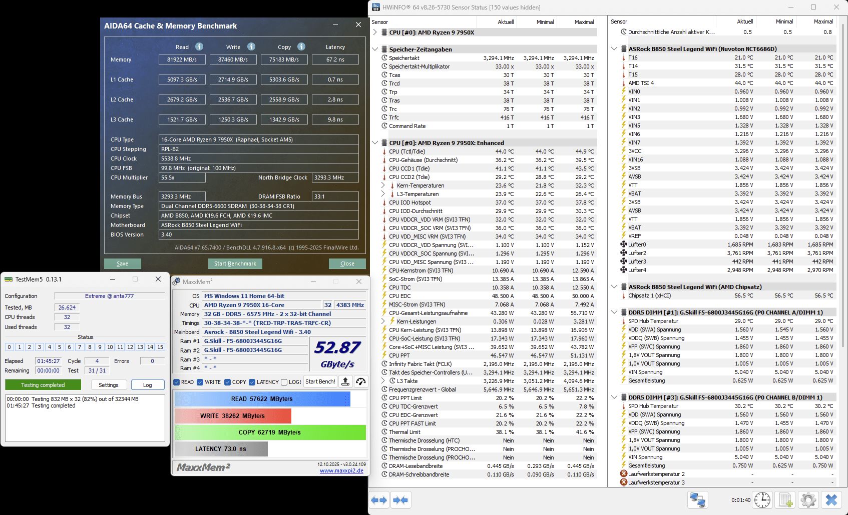

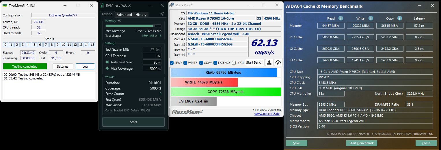

Da ist es also vermutlich, das Ende einer langen Reise mit meinem 7950X: 6600-30-2200
Und es läuft stabil, aber kraftlos. Ich tippe auf die FCLK Fehlerkorrektur.
2133 hatte ich jetzt lange stabil und performant. 2167 hab ich jetzt dank einem 2nd Hand aber unbenutz gekauftem B850 Steel Legend Murderboard auch stabil und performant hinbekommen (ggf. wars nur die nun mögliche Erhöhung der VDD_MISC). Mit denselben Einstellungen wie bei 2167 hab ich jetzt die 2200 durch TM5 bekommen. Aber bei Aida und MaxxMem siehst halt einfach schlecht aus.
Im Vergleich dazu mal von gestern Abend mit FCLK 2167
Hat hier noch jemand ne Idee, die Leistung nach oben zu bekommen? Ich bin da grad mit Ideen durch.

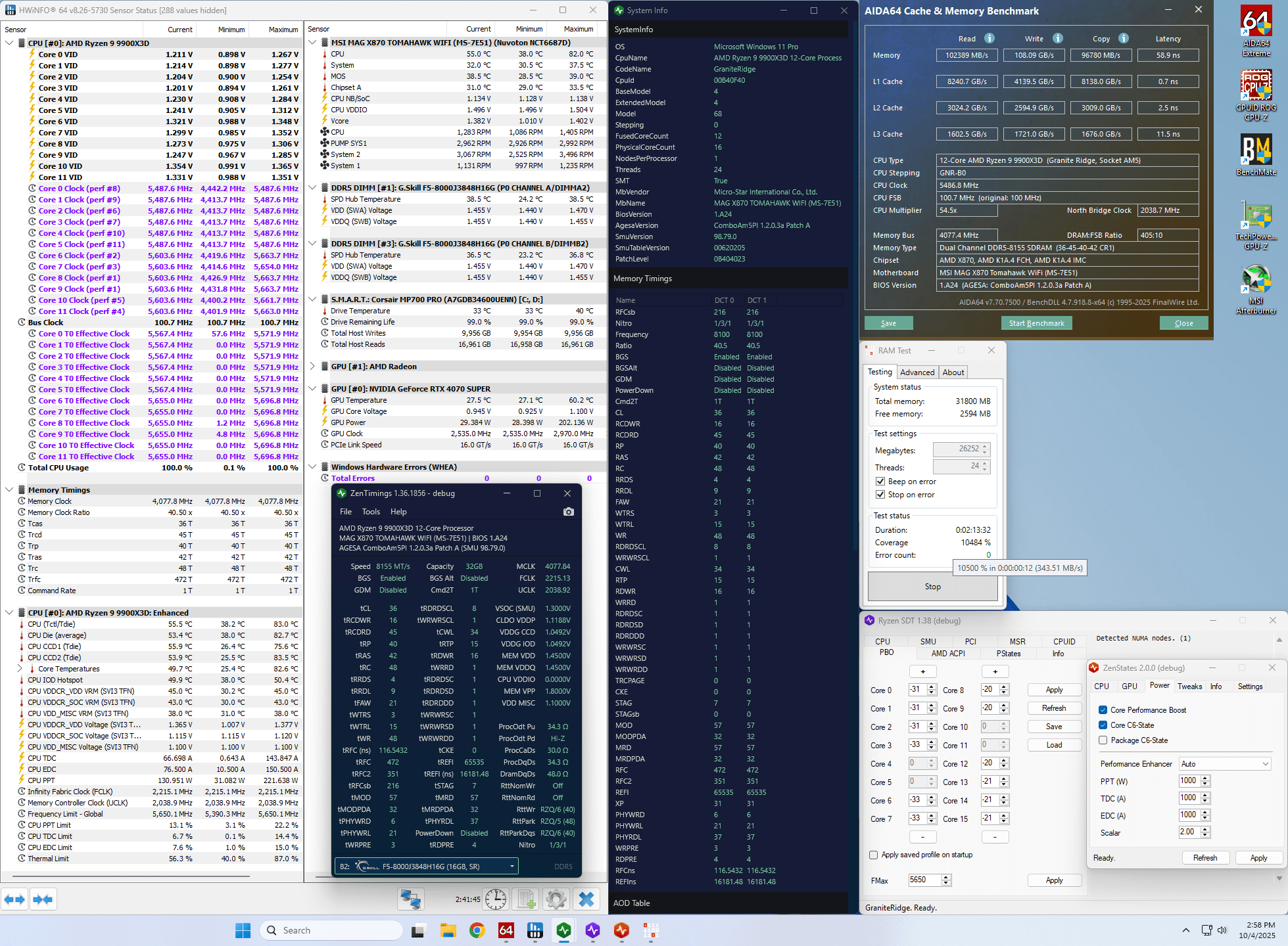

@Vince96 Reichen zweimal fünf Durchläufe, also zweimal 30 Minuten yc?
Reichen, wofür? Für einen kurzen Test ja, aber sonst laufen bei mir alle endgültigen Tests mindestens 2,5 Std. Aber selbst das reicht vielen hier nicht…
Würde mir 2 Tage Zeit nehmen und mal einige Long runs machen. Dann hast du auch die Sicherheit, wenn du was änderst und einen Rollback machst, dass es läuft.
So sah es bei mir aus (dazwischen habe ich den PC für 2h ausgeschalten und vom Netzstecker getrennt):
Es hieß doch tWRWRSCL wäre tot?
Aber wenn es hilft, ist es das natürlich nicht. (y)

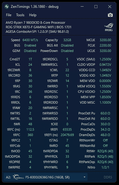

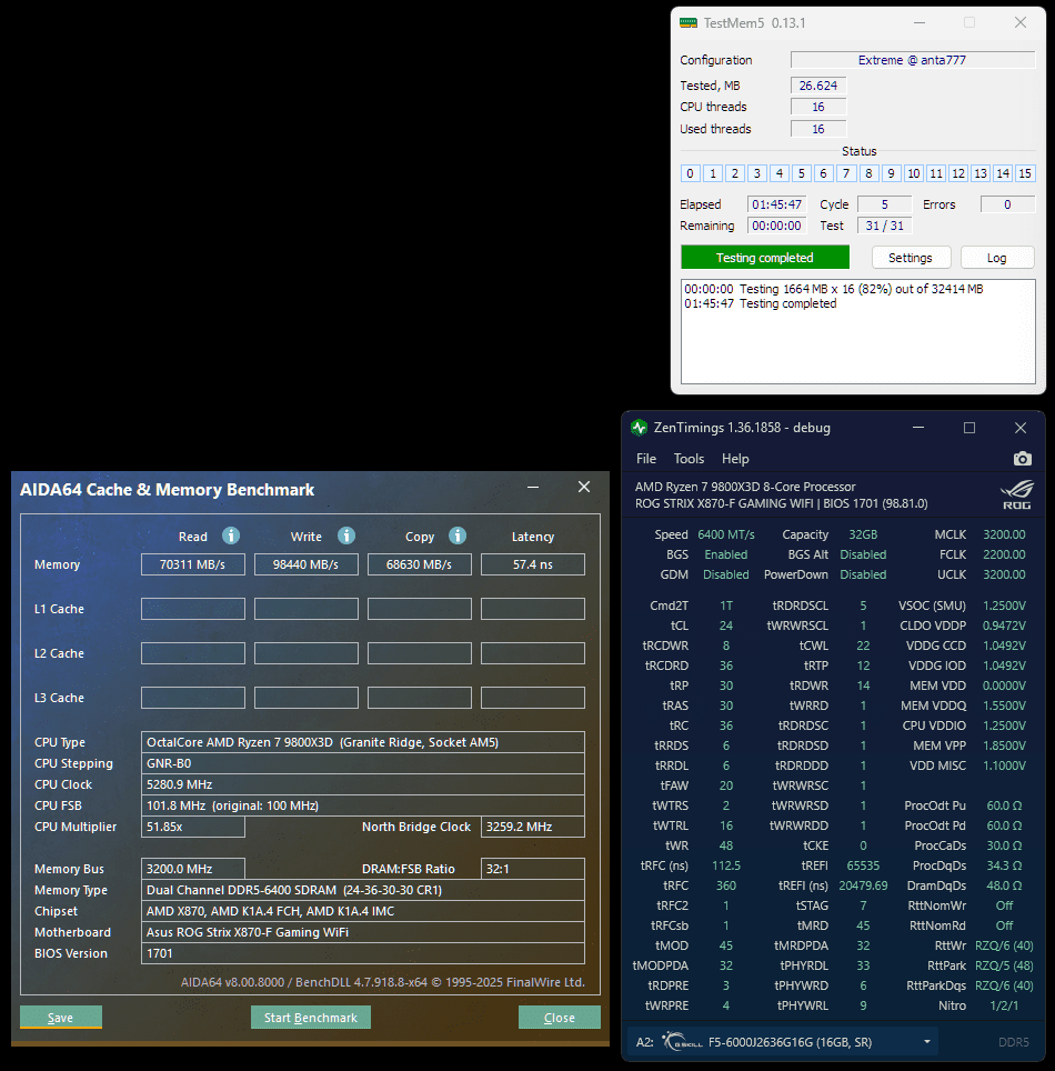

Hatte gestern bissl Probleme mit der tRFC 112.5ns als die 5090 500W+ bei BF6 geblasen hat. Zurück auf 115ns gehts wieder. Zeigt wieder wie sehr Temperatur anfällig der Refresh ist.
Das ist inzwischen Game Stable.
Extreme@anta777 macht mir im zweite Cycle aber einen Fehler.
Ich versuchs mal mit tWRWRSCL 16 (4 und 8 gab nach wenigen Minuten Fehler)
Hmm vielleicht muss ich mit der RFCsb einfach noch was rauf.

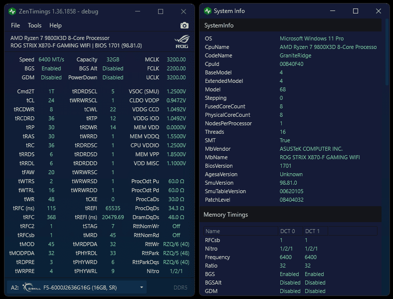

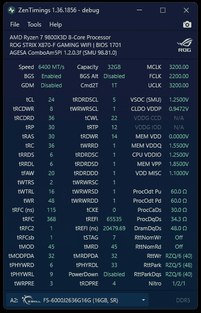

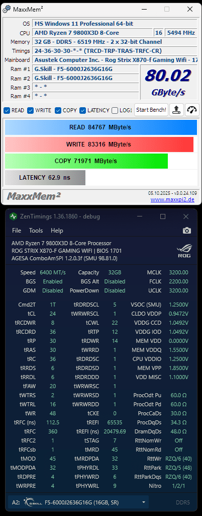

Wie betreibt ihr den im Moment Zen Timings?
Ich krieg aktuell garkeine Version mehr ans Laufen.
Einfach wie immer...
Ich nutze "1865-debug". NICHT "pawnio".
Welche Version nutzt du und was genau heißt, dass es nicht läuft?

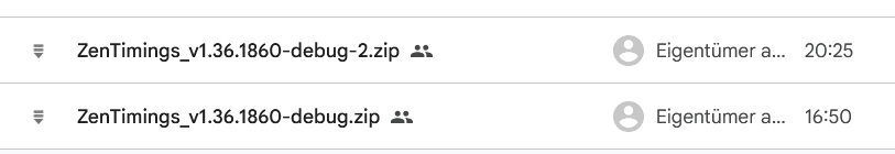

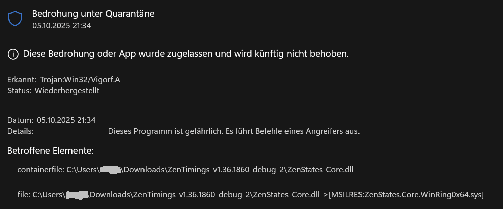

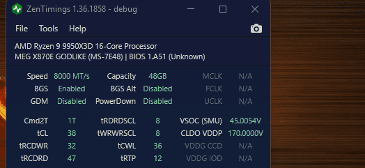

Nutzt du zufällig den Windows Defender? Der springt wohl gerade bei den meisten Versionen an (und löscht - wie auch sonst - ohne Abfrage Dateien). Schau mal bei dir in den logs.

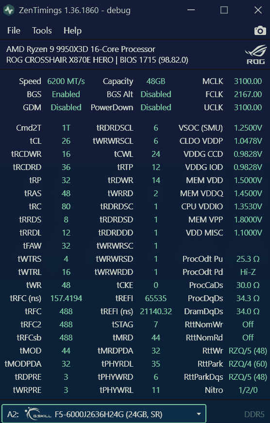

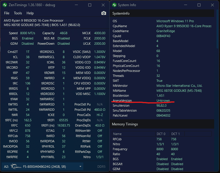

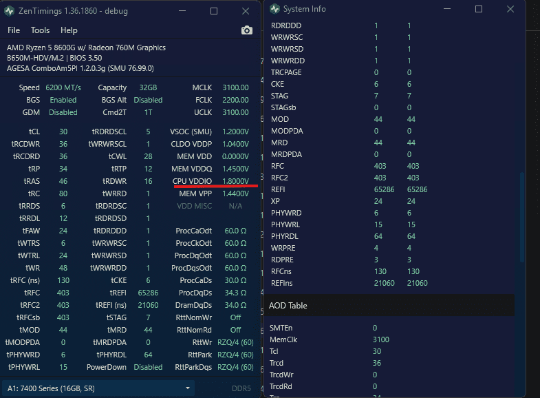

...diese scheint auch nicht mehr die Agesa Version abzufragen......
Edit:
Vorher stand da immer "unknown" bei gescheitertem auslesen.....
WRPRE ist immer noch falsch , nebst denen Werten die beim MSI seit jeher falsch sind...
Muss ich später einmal checken.
Selbst die Neuste 1865 vom 10 Okober wird von Defender blockiert /:
Eben, das war doch kaum jemals anders, oder?
Ich habe bei vielen Versionen zum Start auch eine Fehlermeldung bekommen.
Aber die 1865-debug funktioniert bei mir - aber wie schon gesagt ohne auslesen der Agesa Version.

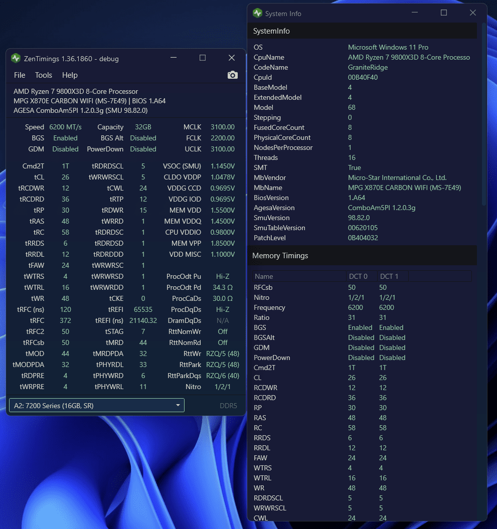

...this also no longer seems to query the Agesa version......
Edit:
Previously it always said "unknown" if the read failed.....
WRPRE is still wrong, along with the values that have always been wrong with MSI...
I also have MSI, Agesa version & WRPRE are there, all info has been read correctly
