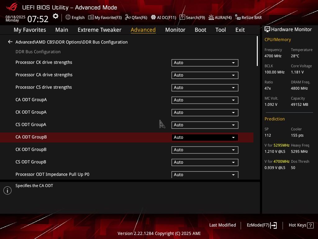

No.
No Group B and no cpu on die Termination.
Everything Auto.
Great, so Here these Neo's should be either my smart move for MPower, cuz MSI mobos are lack of visible groupB in Bios neither one of DDR BUS config sections Thanks

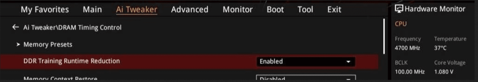

Hat schon mal jemand das hier Aktiviert?
Verliert man hier dann Performance weil das Training Reduziert wird oder für was ist diese Einstellung?
Beim MSI und bei meinem Taichi verringert sich dadurch die Zeit des RAM Trainings, aber man muss mit geringerer Stabilität rechnen habe ich festgestellt, ich lass es auf disabled...
Ahhhh ok verstehe
Ich dachte wenn man ein Stable setup hat das er eben wie es der Name schon sagt einfach nicht das Komplette laufen lässt weil es eben Stable ist
Ich denke auch, wenn man das Training mit disabled durchgeführt hat und dann am Bios nichts mehr anpasst kann man wahrscheinlich enablen.
Das sehe ich anders, weiß es jedoch auch nicht sicher.
Ich würde nie die Zeit des Trainings reduzieren. Es wird dann immer wieder neu trainiert, jedoch kürzer.
Das kann rein logisch doch nicht wirklich gut sein, oder?!
Stattdessen nutze ich "Memory Context Restore". Auch hier gibt es geteilte Meinungen.
Hierbei wird, nach meinem Verständnis, einmal richtig trainiert und mit entsprechenden Werten dann dauerhaft gearbeitet, bis etwas verändert wird. Also ohne neues Training.
Ergo: Lieber einmal richtig trainieren und das dauerhaft nutzen, anstatt immer wieder halbherzig zu trainieren.

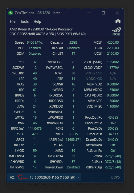

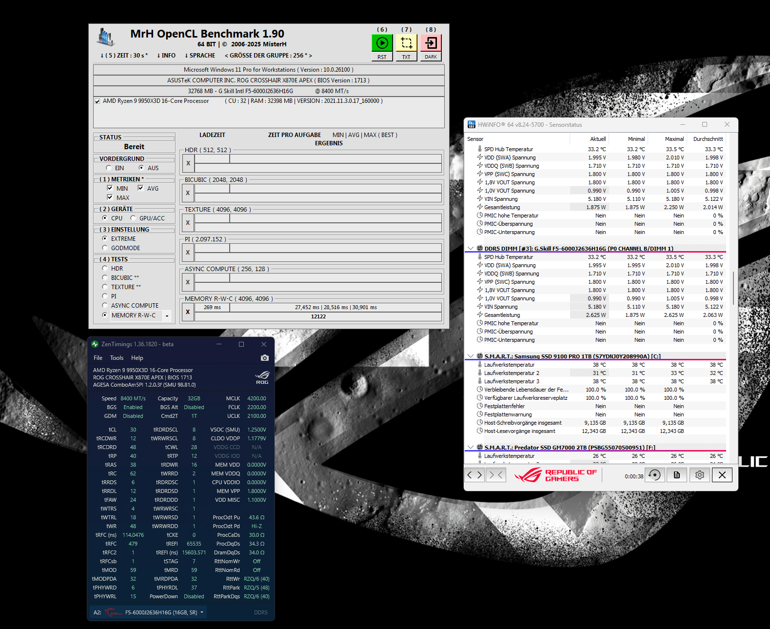

So mal kurz Rückmeldung, mein cl32 8400 gdm off setting lief mit 1.70 vddq und 2v vdd auch mit CL30 mehrmals durch den mrh RWC bench, allerdings mit weniger Score, Nitro Mode ist aktiviert aber auf auto.
Hätte nicht gedacht, dass die Reduzierung von c32 auf c30 hier nichts bringt :unsure:
TPHYWRL und TCWL Werte wurden übrigens mit der Cas Latency 30 automatisch mit angezogen wie man sieht:
In welchem Bereich bringt aktiviertes Nitro mit zb. 1/3/1 oder schärfer gewöhnlich noch Leistung?

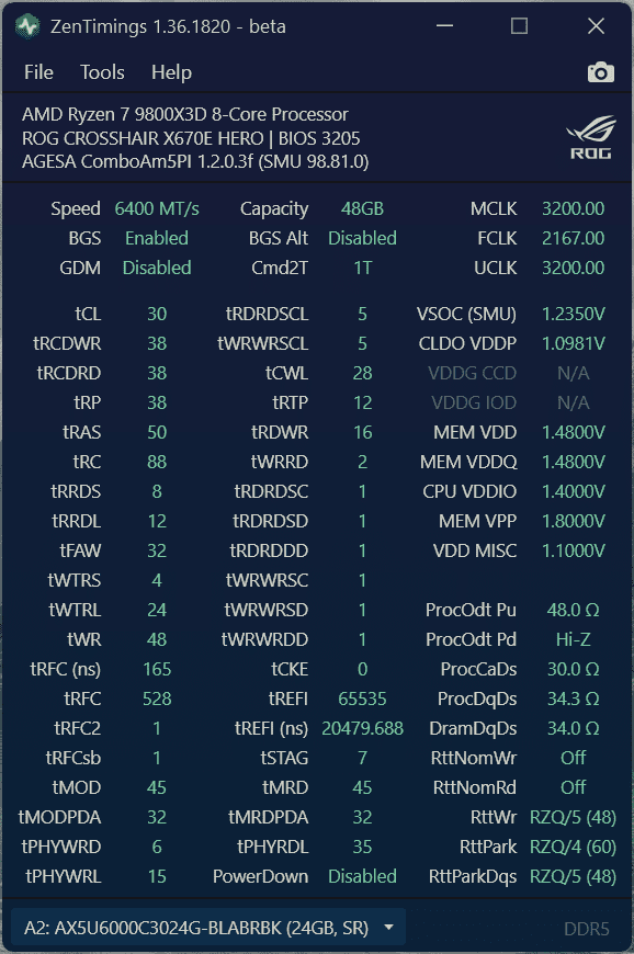

Fahre das Gskill 6000cl26 1.4v Kit mit 6200cl28 bei 1.365v/1.345v

Würde Mal 8/8/32 testen statt 6/12/24 (tRRDS/L/tFAW)
Und ich meine, dass Mal die tCWL nicht ändern kann, da diese immer tCL -2 ist.
Sonst sehen die anderen Timings Recht gut aus, ggf. Etwas zu straff für 8400!?
Es kann auch sein, dass das Setup zwar stabil ist, aber durch Fehlerkorrekturen an Leistung kostet, wie es bei Ryzen3d der Fall ist.
Es wird ja zuerst versucht zu korrigieren bevor es instabil wird, siehe VSOC Spannung.
