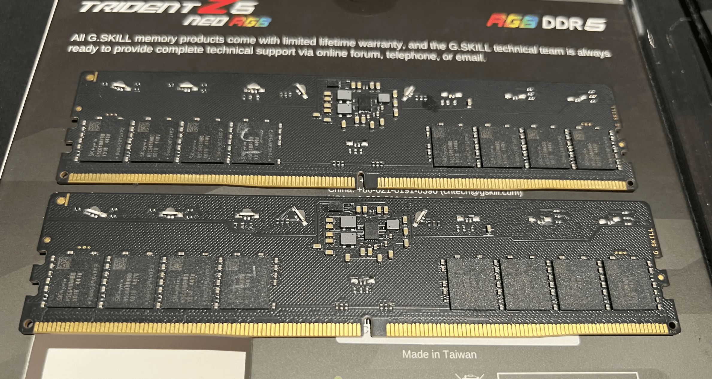

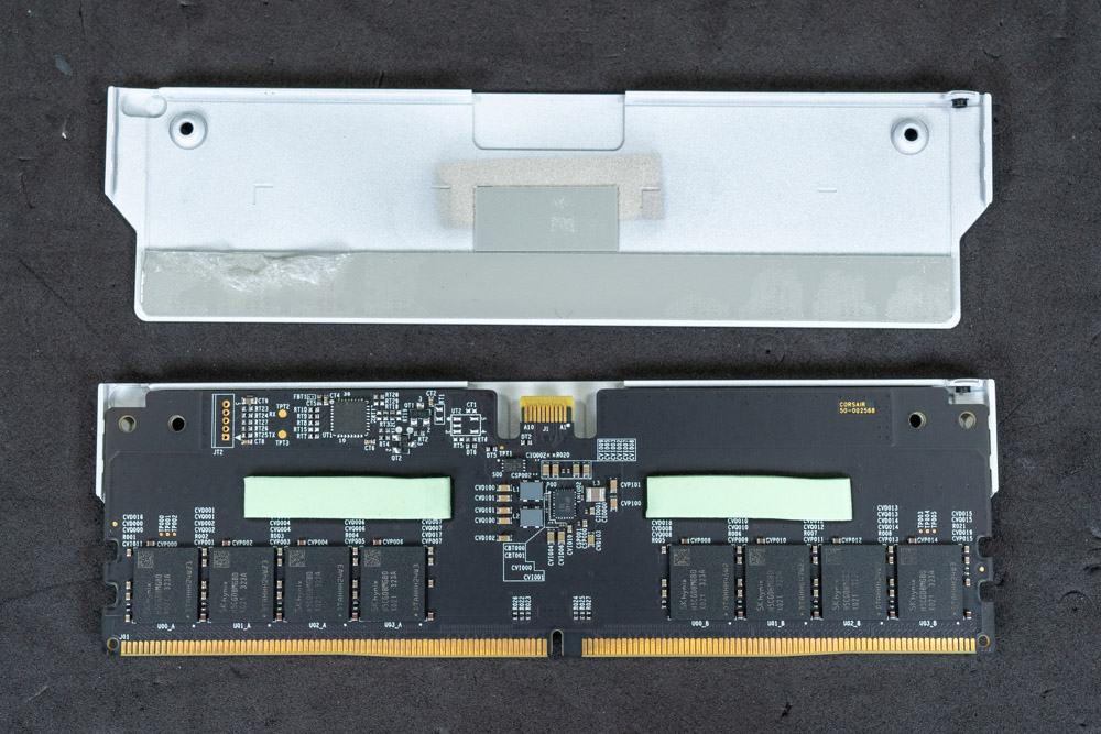

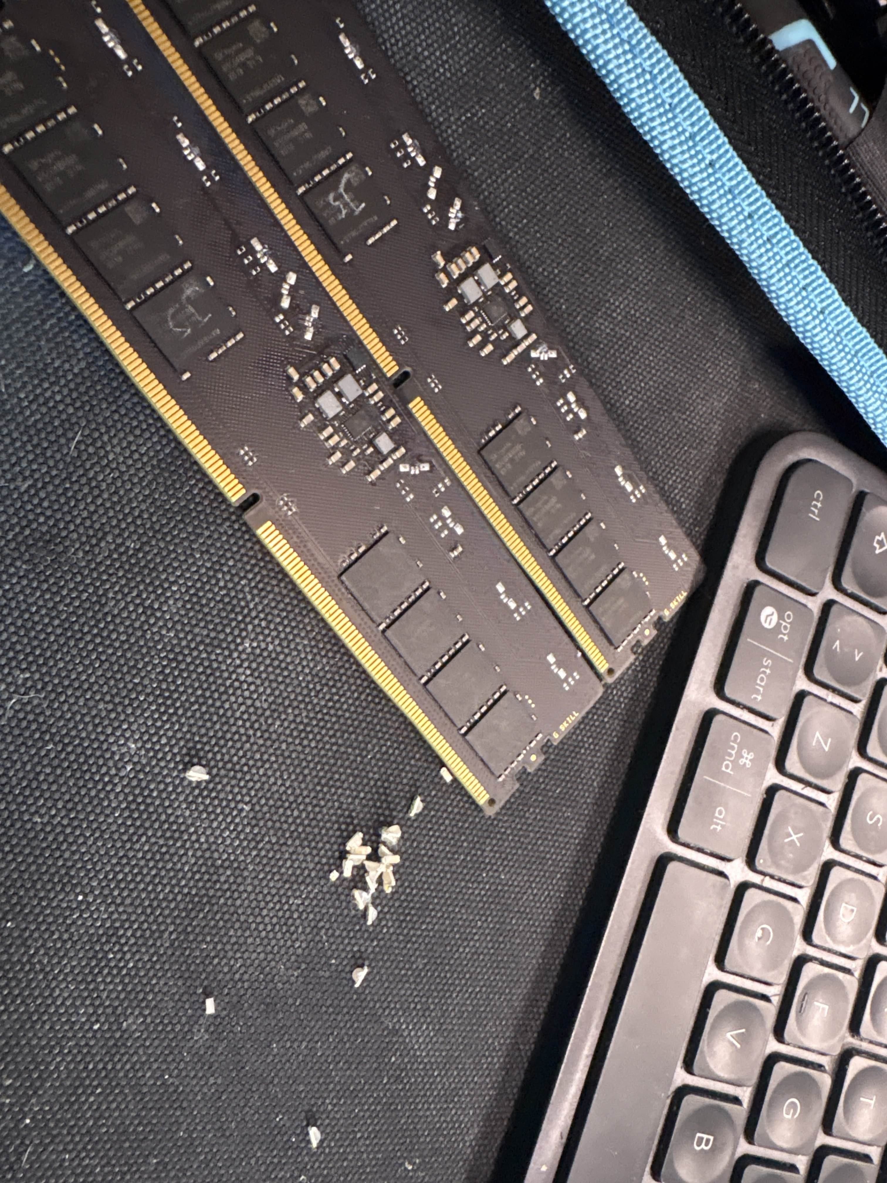

Mit dem Bykski jeweils ein Kügelchen H1300 auf jede LED könnte ich mir vorstellen hat sich das mit dem Rainbow auf Hardware Seite erledigt 🤷‍♂️

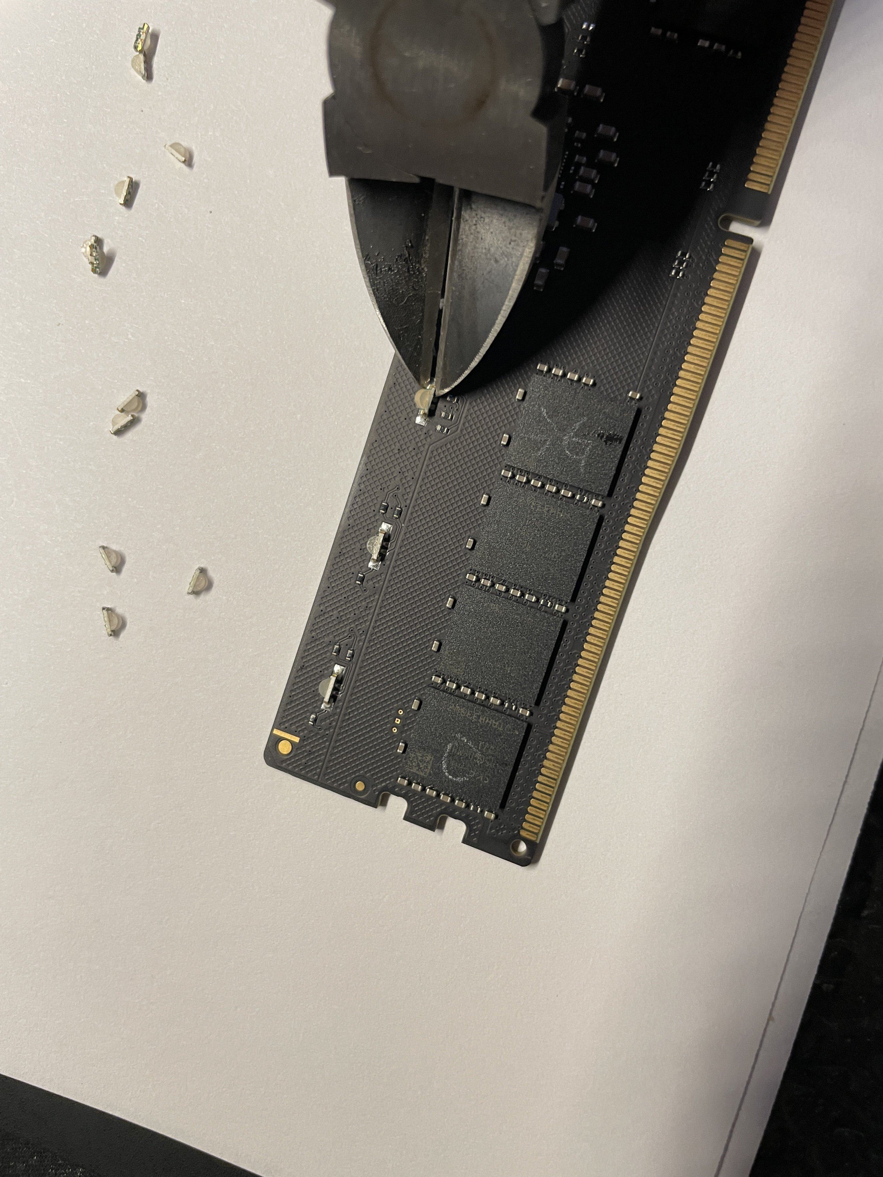

Im Discord und OC-Forum knipsen sie die Dinger einfach ab.

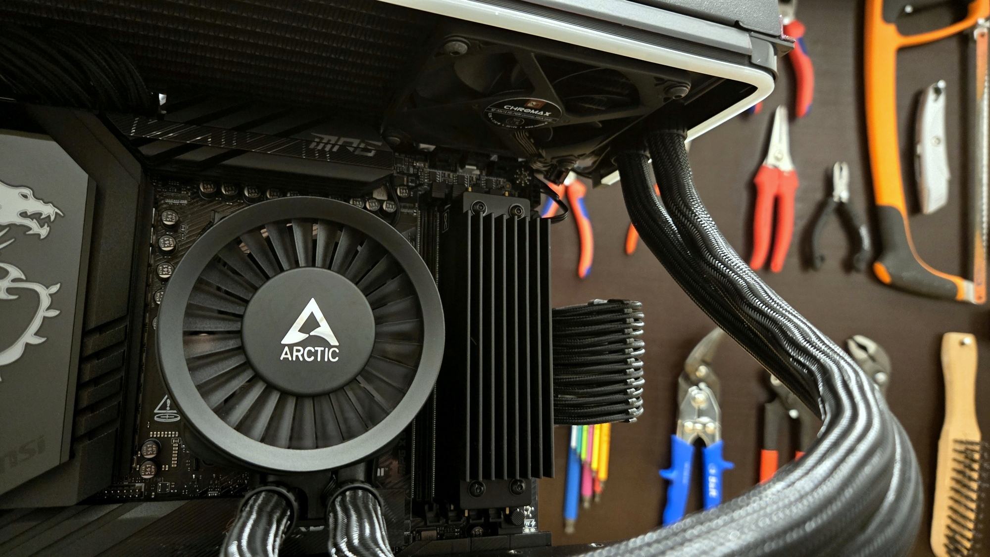

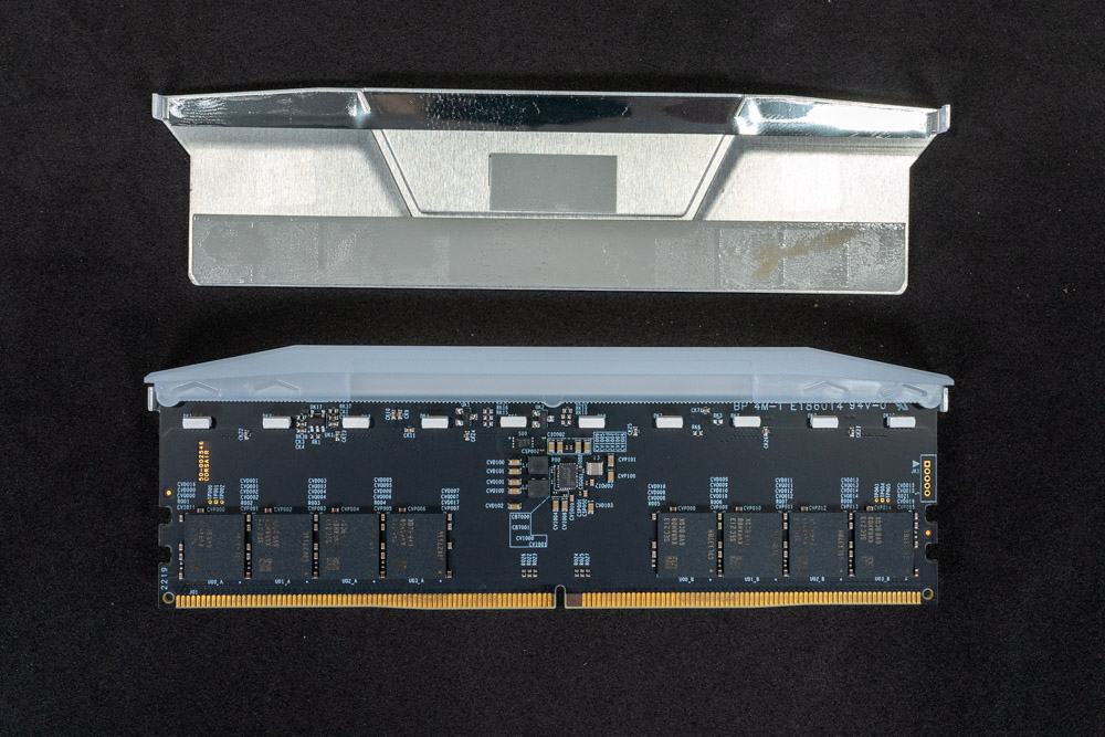

Wahrscheinlich hätte ich mir die Mühe gemacht und die Dinger wenigstens runtergelötet.

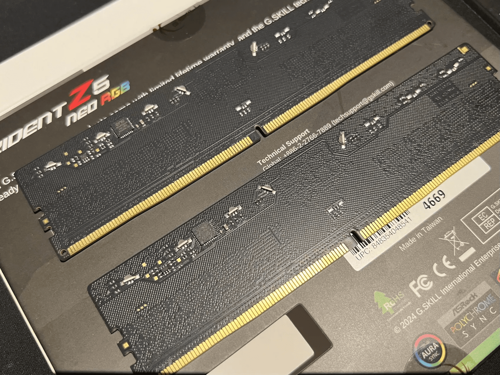

Sind die LED einseitig bestückt?
G.Skill ordnet die LEDs immer* nach dem gleichen Prinzip an. LEDs sind beidseitig auf dem PCB, aber nur bis zur Hälfte. In der Mitte sind beide Seite bestückt. (*soweit ich das von den PCBs entnehmen konnte)
Patriot und Co orientiert sich ebenfalls an "diesem Standard", sieht oftmals alles sehr ähnlich aus. Bei Corsair (Vengeance RGB und Dominator) sieht's dagegen deutlich anders aus.

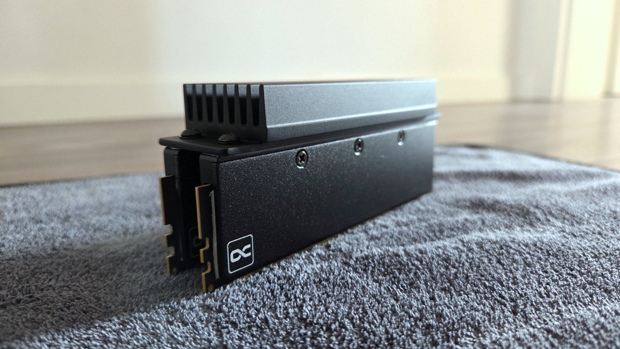

Hab gesehen @Induktor hat sich da was gebastelt, was nehm ich da?

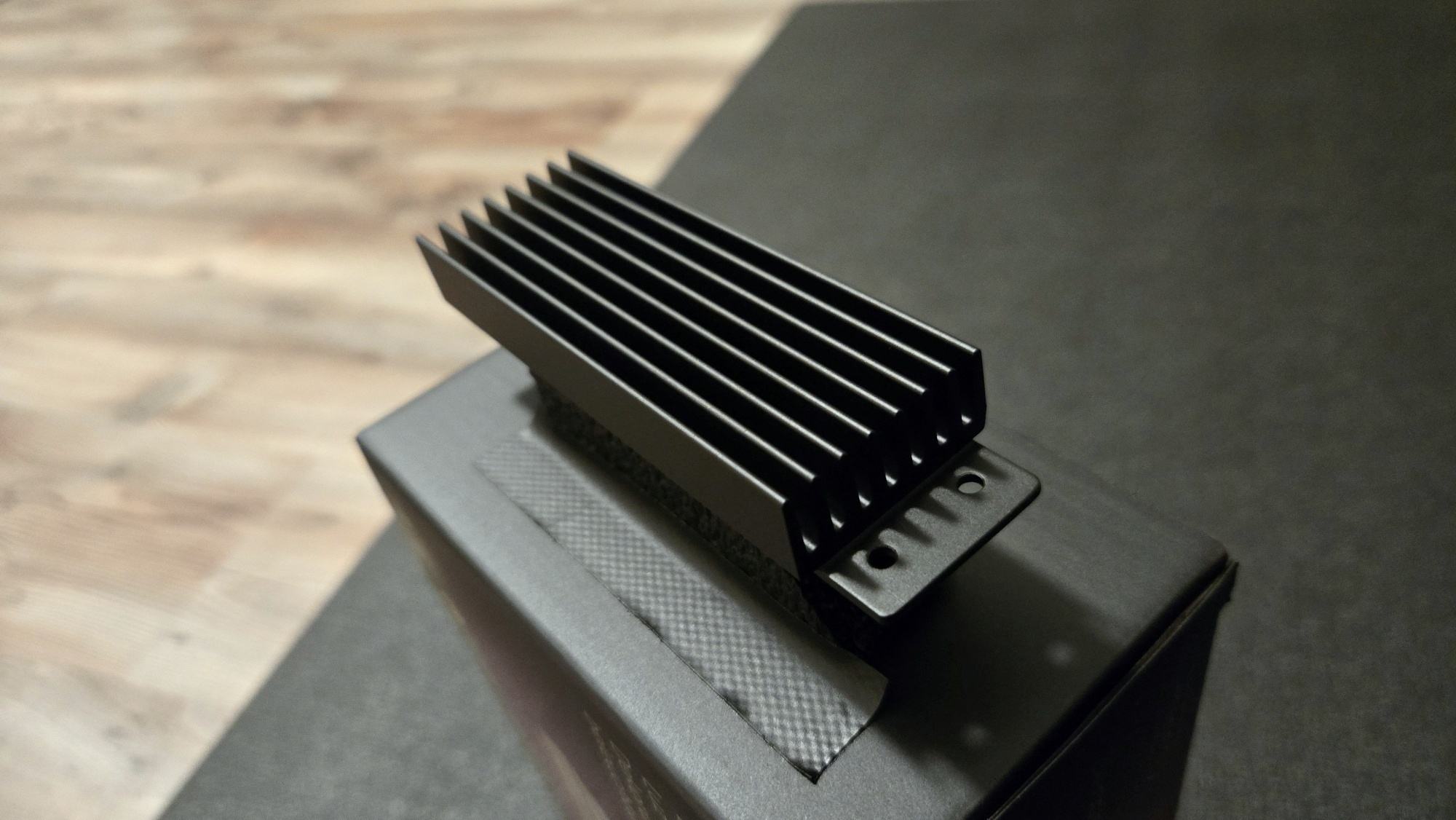

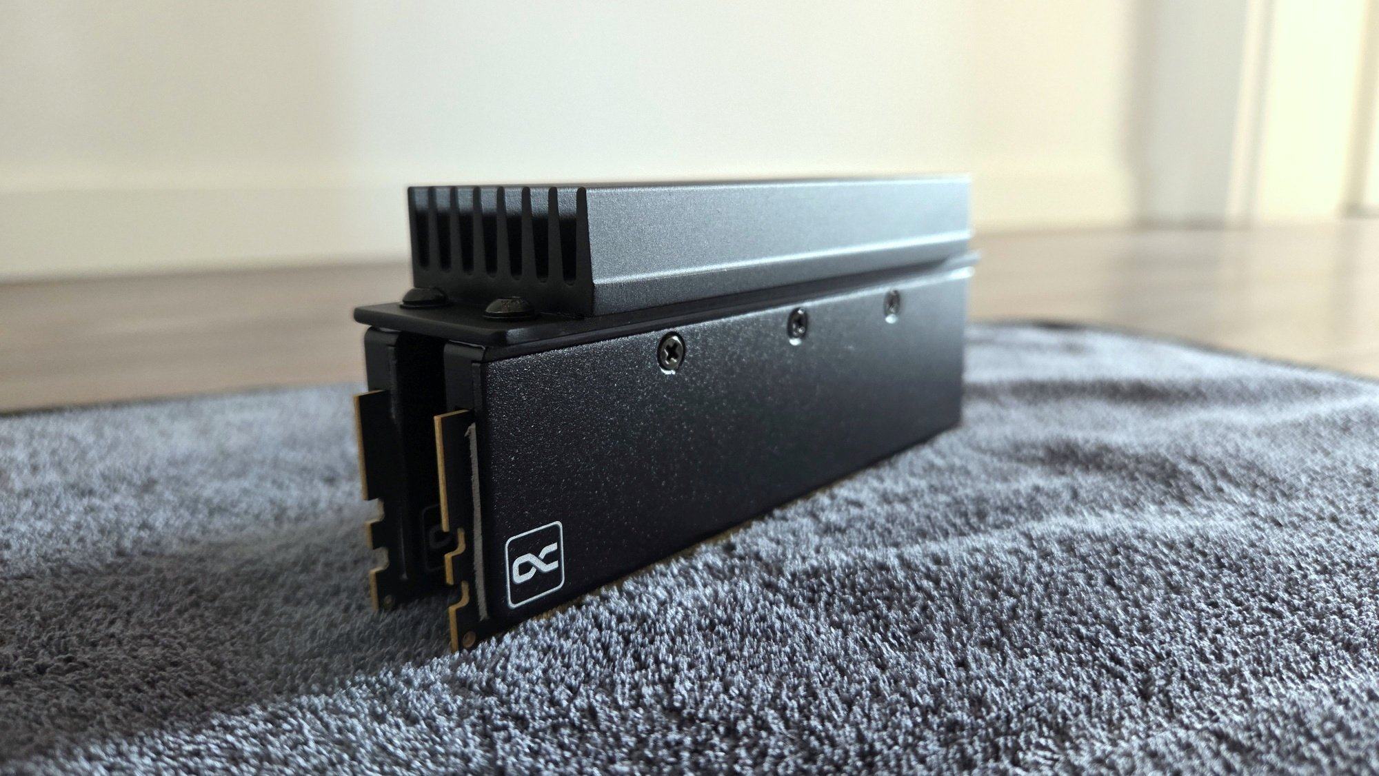

Ich bin mit dem Ding super zufrieden. Hatte zeitweise auch überlegt, den dicken Kühlkörper hier zu verkaufen, weil ich wieder bisschen Basteldrang hab und eine andere Version ausprobieren wollte. Was Fertiges für Luftkühlung hab ich bislang noch nicht gesehen.
Die passen, haben ein kurzes PCB exakt wie ohne RGB

Habe jetzt mal die Bykski HS bestellt, 15€ für zwei beim Ali, wird sicher eine Weile dauern bis die hier sind. Dazu habe ich mir mal den Jonsbo NF-2 (ebenfalls 15€ beim Ali) rausgelassen. Den müsste ich ohnehin "umgedreht" verbauen, also in die MoBo Löcher in der Mitte verbauen, weil die oben von der dicken Liquid Freezer (Radi ist dicker bzw damit tiefer im Case) verdeckt sind.

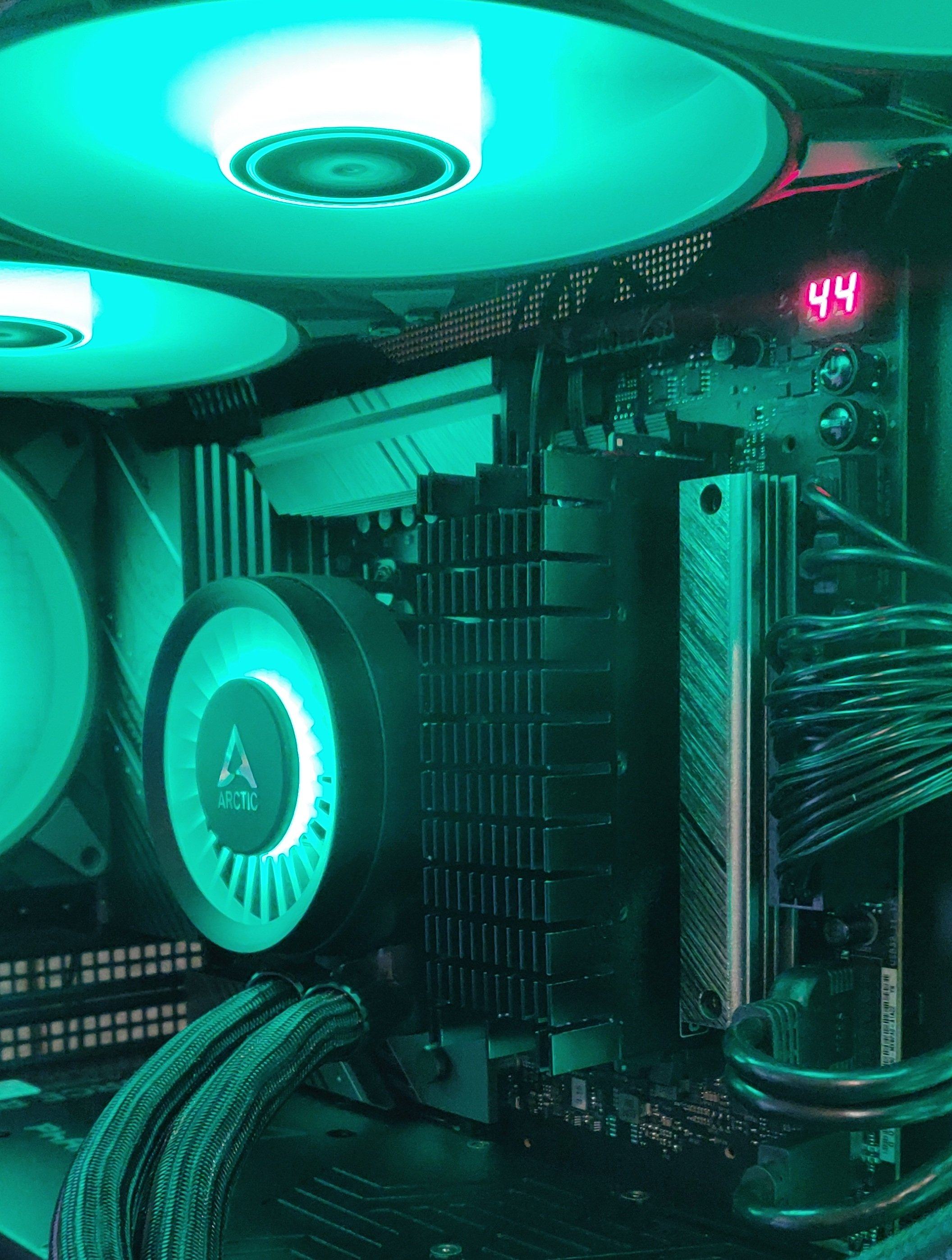

Aktuell ist es beim Gaming mit dem 500W Monster unter den Dimms halt so, dass die gemütlich auf 45-50c laufen, einfach weil die GPU Backplate so warm wird und die Dimms das soaken. Im Karhu/TM5 werden sie mit meinem Mod nicht so warm... mir gehts da eh nur ums Spielen/Testen, die Dimms sind Temp-fest, aber der Spieltrieb wäre schon da.

Die Jonsbo NF-2 hab ich bei mir verbaut bei einem rechner. Bei TM5 EXtreme gingen die nicht über 40°C selbst nach 3h nicht.Im leerlauf knappe 26°C
Wie gesagt, als super silent Fan, werden die bei mir wohl nur auf ihren minimalen Einstellungen (600 RPM sind angegeben) laufen und im Idealfall sogar gegen Noctuas getauscht. Deine Ergebnisse sind schon mal nicht schlecht, aber ich werds echt ultra low laufen lassen. Kannst du dazu was sagen? Lauter als die Noctuas im Build bei 500 RPM darf das leider nicht laufen, das Ding, das ist KO Kriterium bei mir.

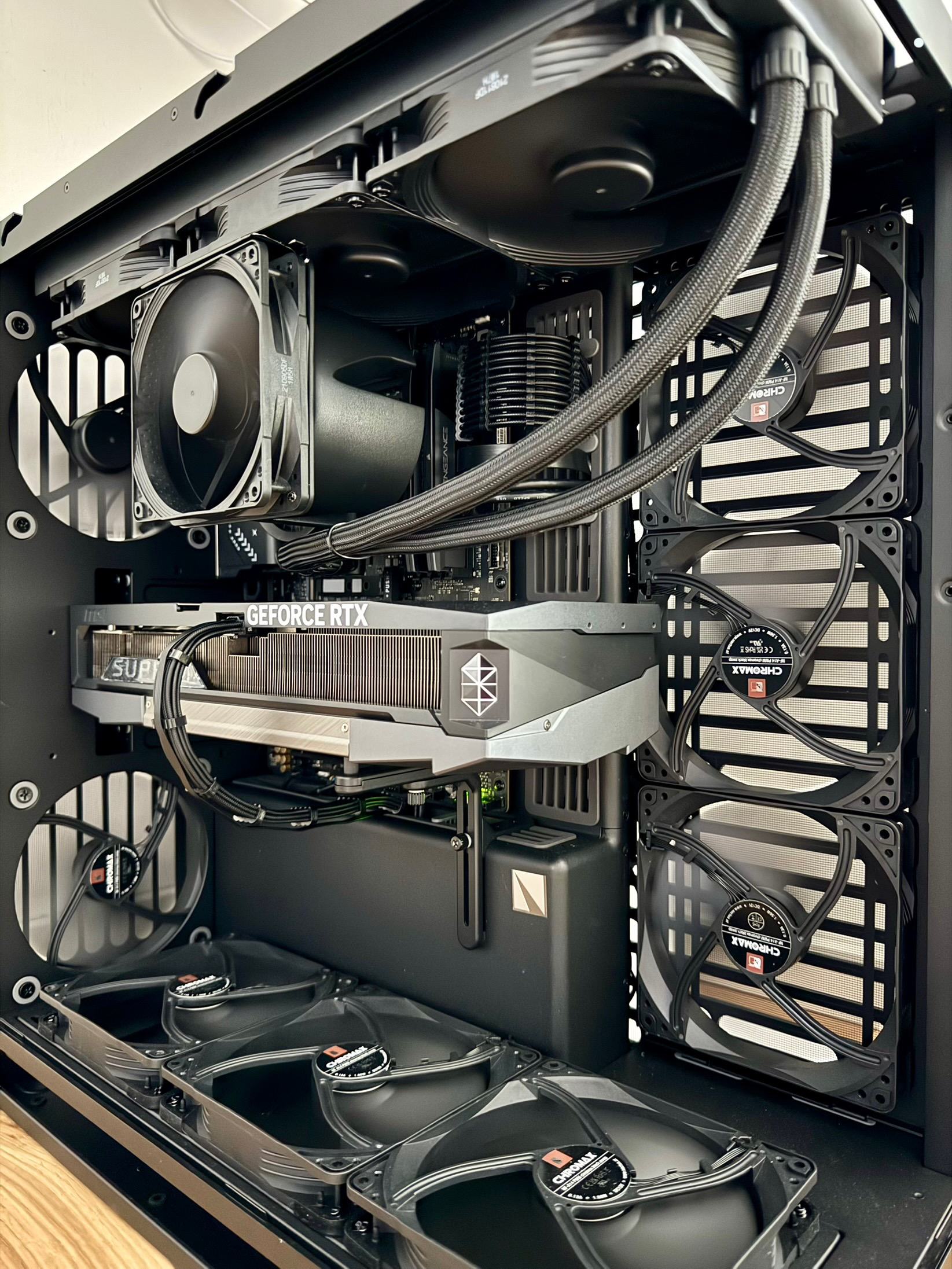

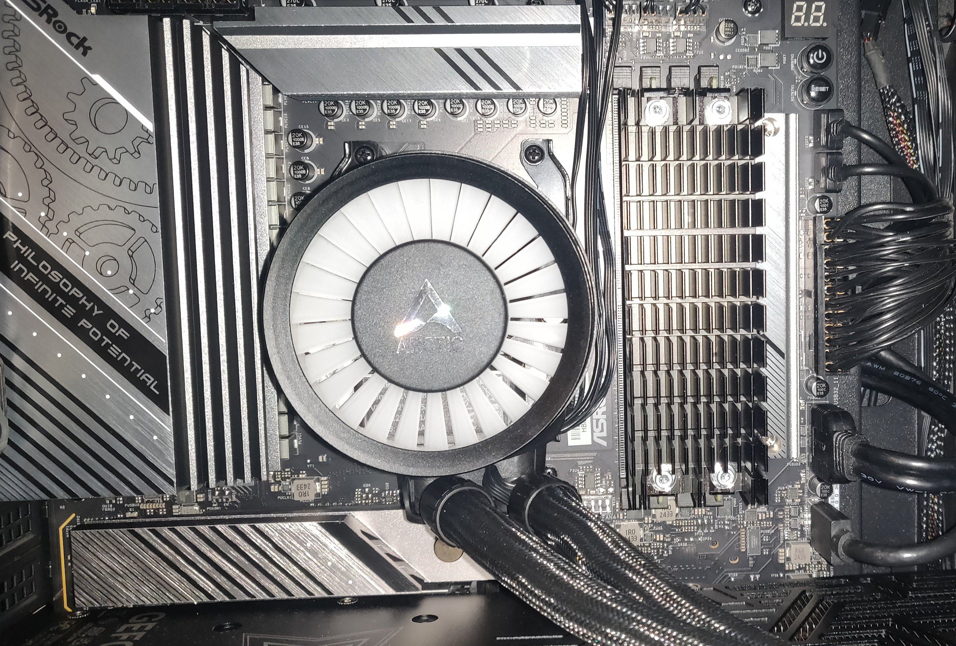

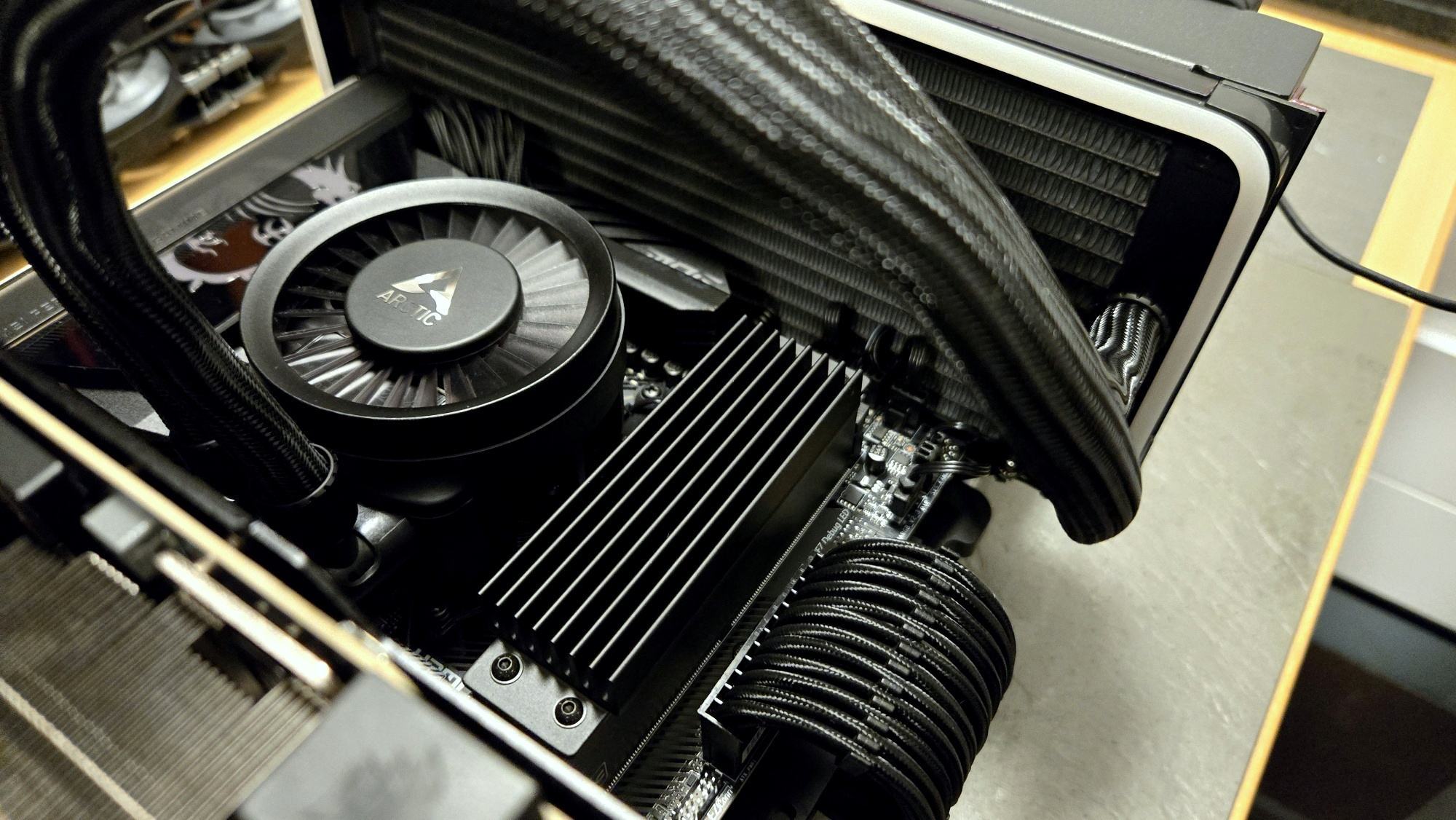

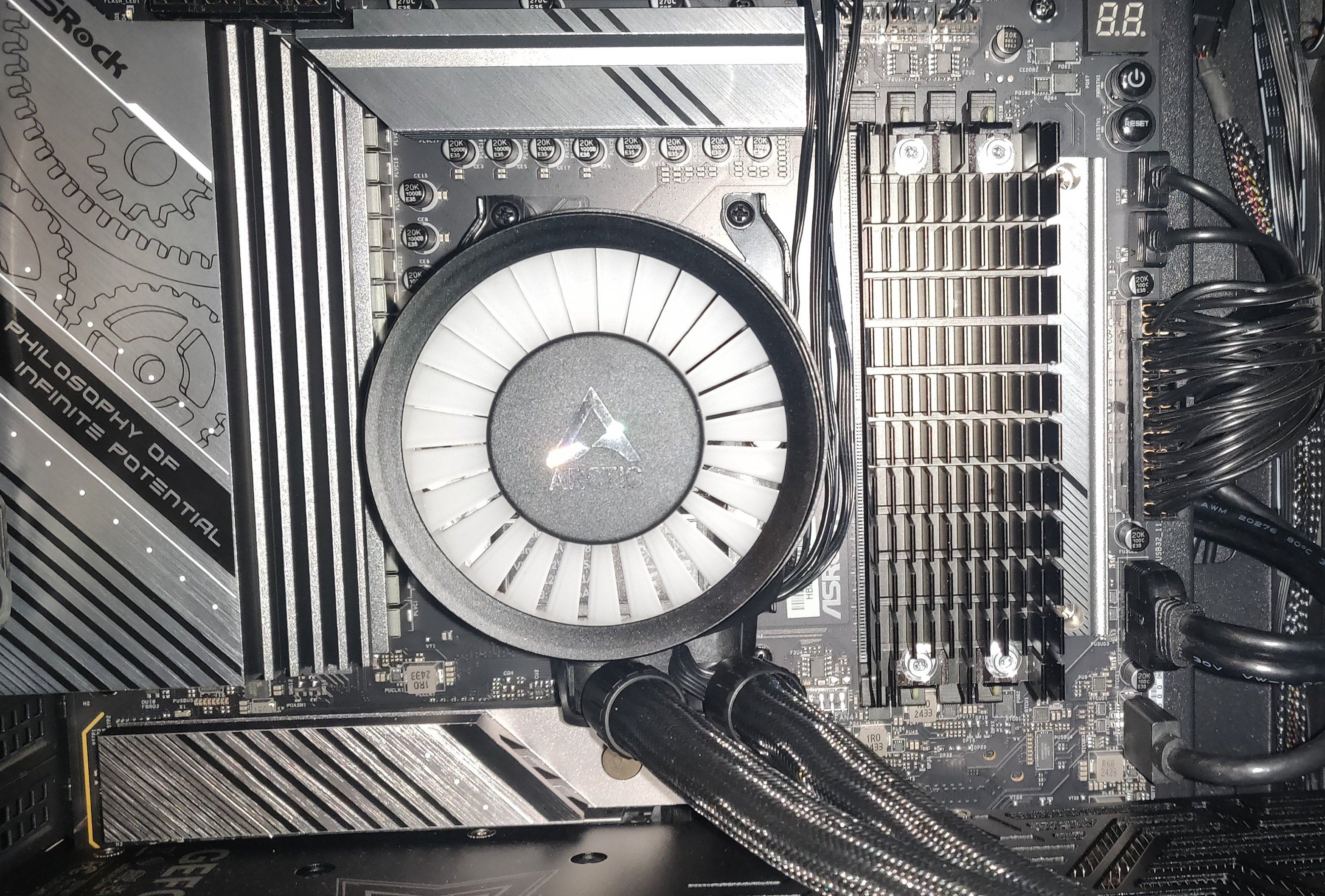

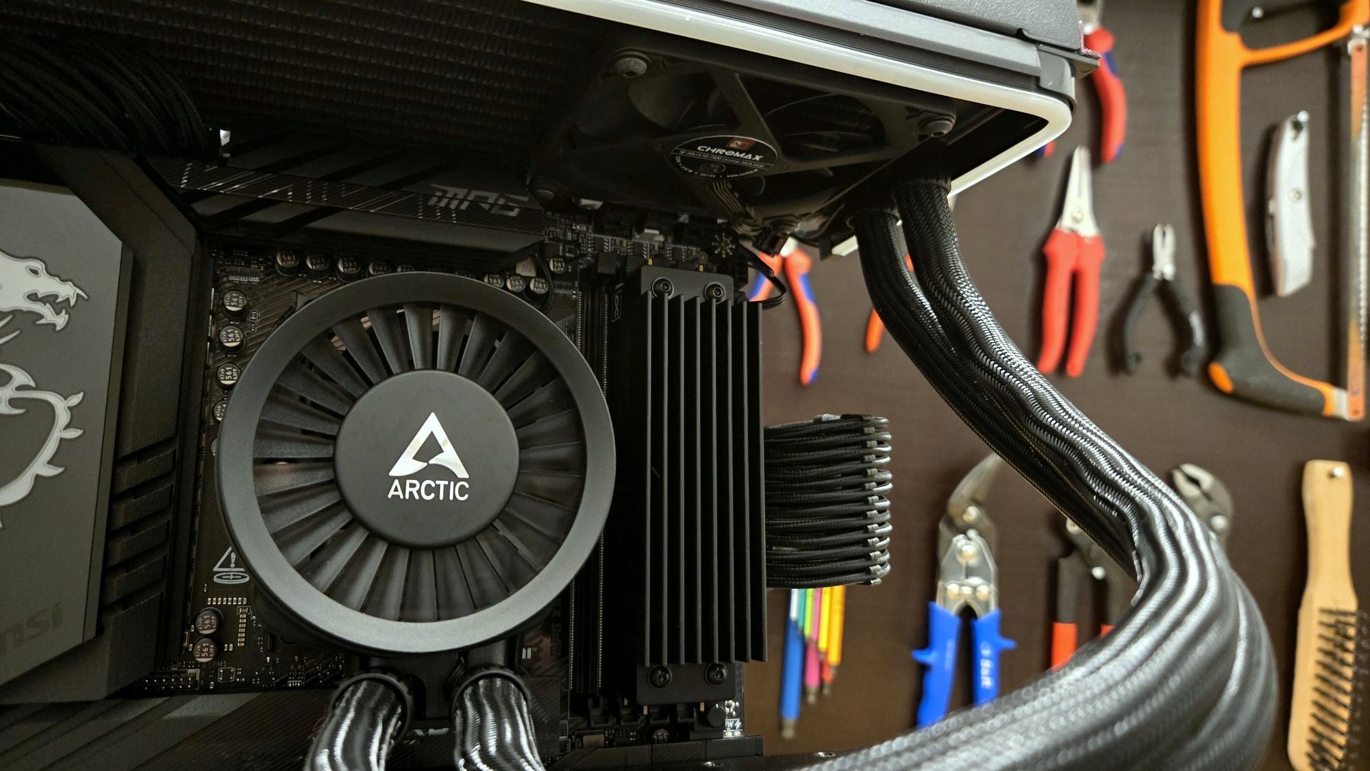

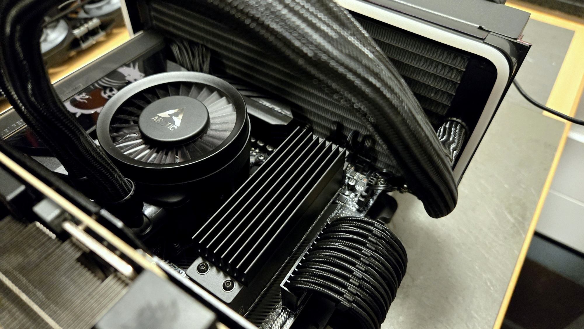

So sieht meine Lösung derzeit aus:
Hoffe man kannst erkennen, ist nen 45mm abstandsbolzen M3 (Gehäuse hat M3 Halter)
und den Lüfter an einer ecke mit ner Schraube drauf und tutti...
Ist jetzt nicht die super performante Lösung, soll aber auch nur vorübergehen sein.
Denke daily kann ich die ram ohne Lüfter nutzen.

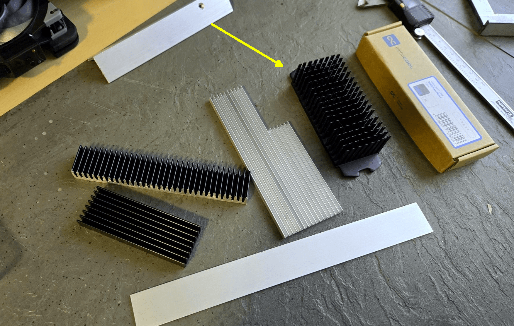

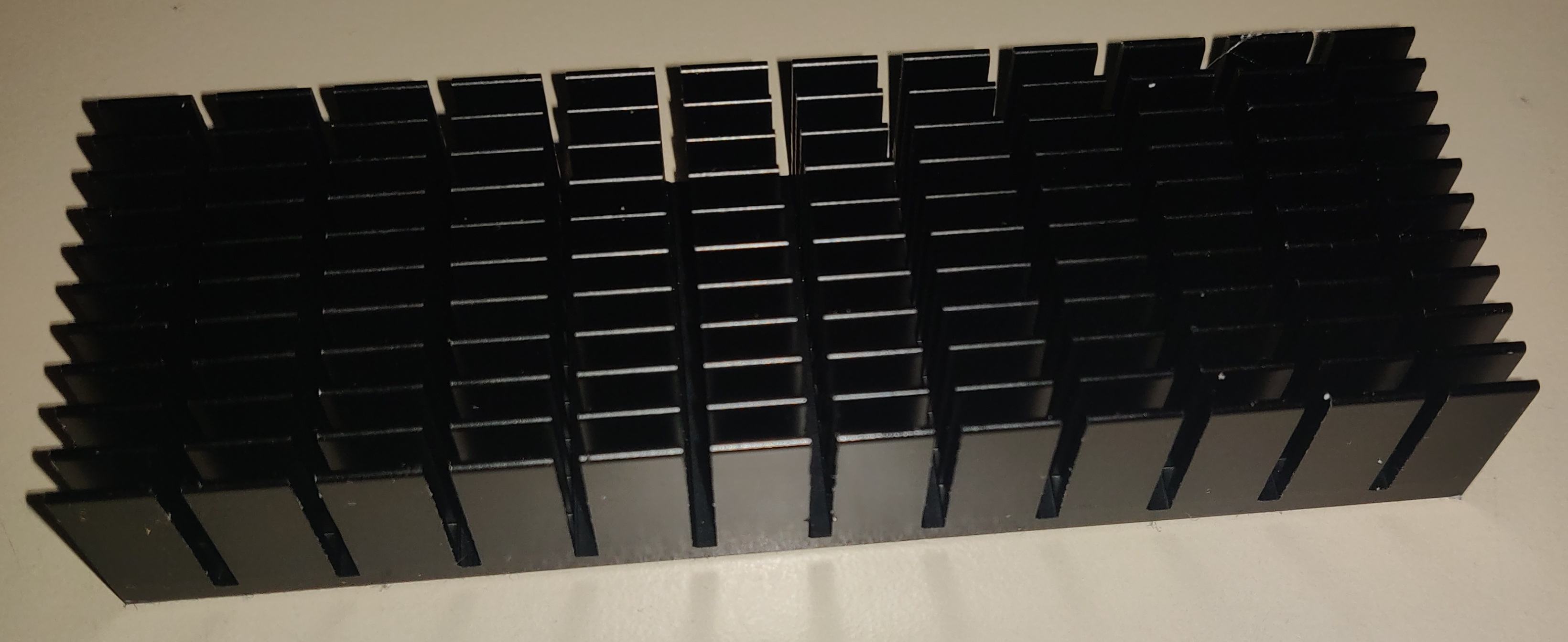

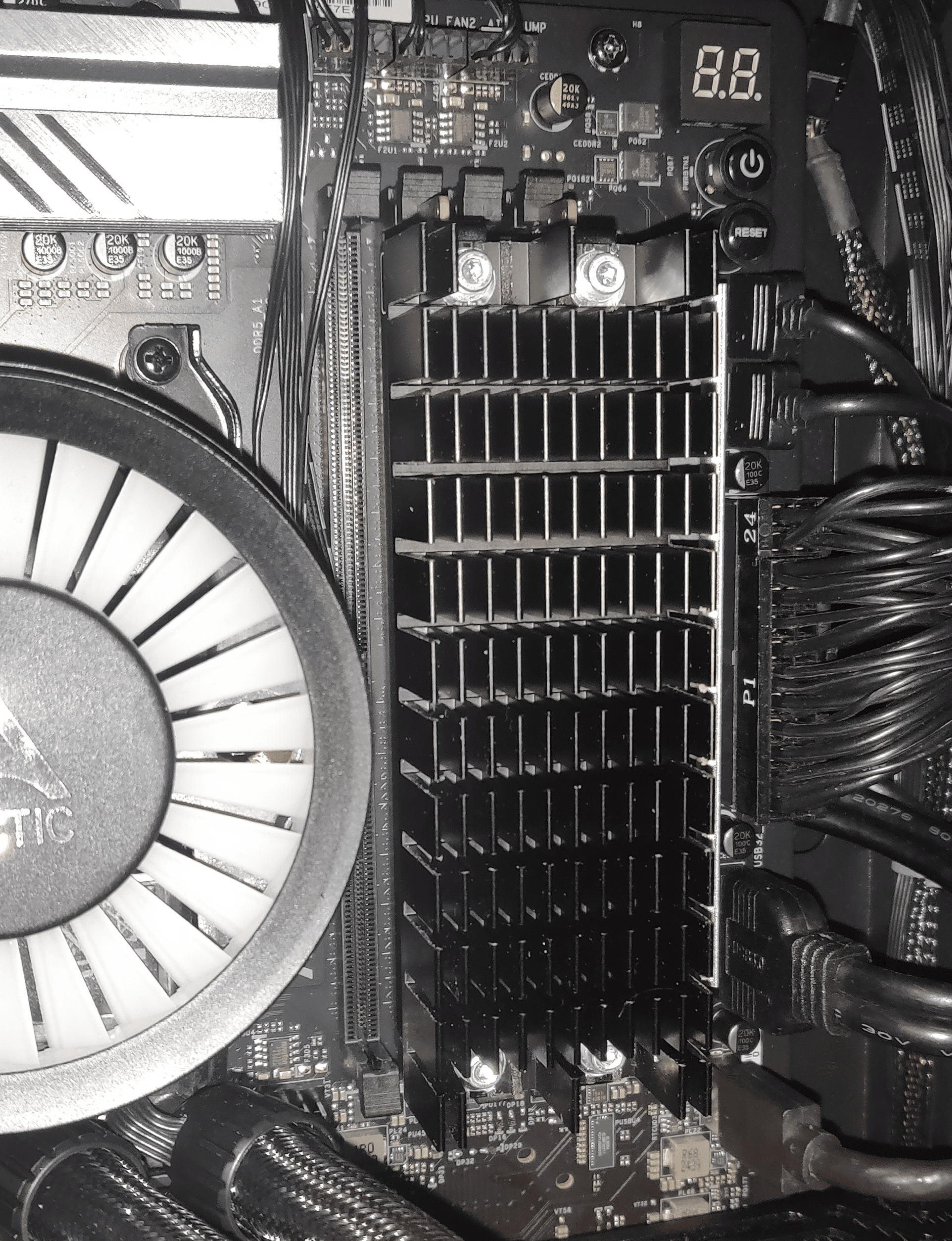

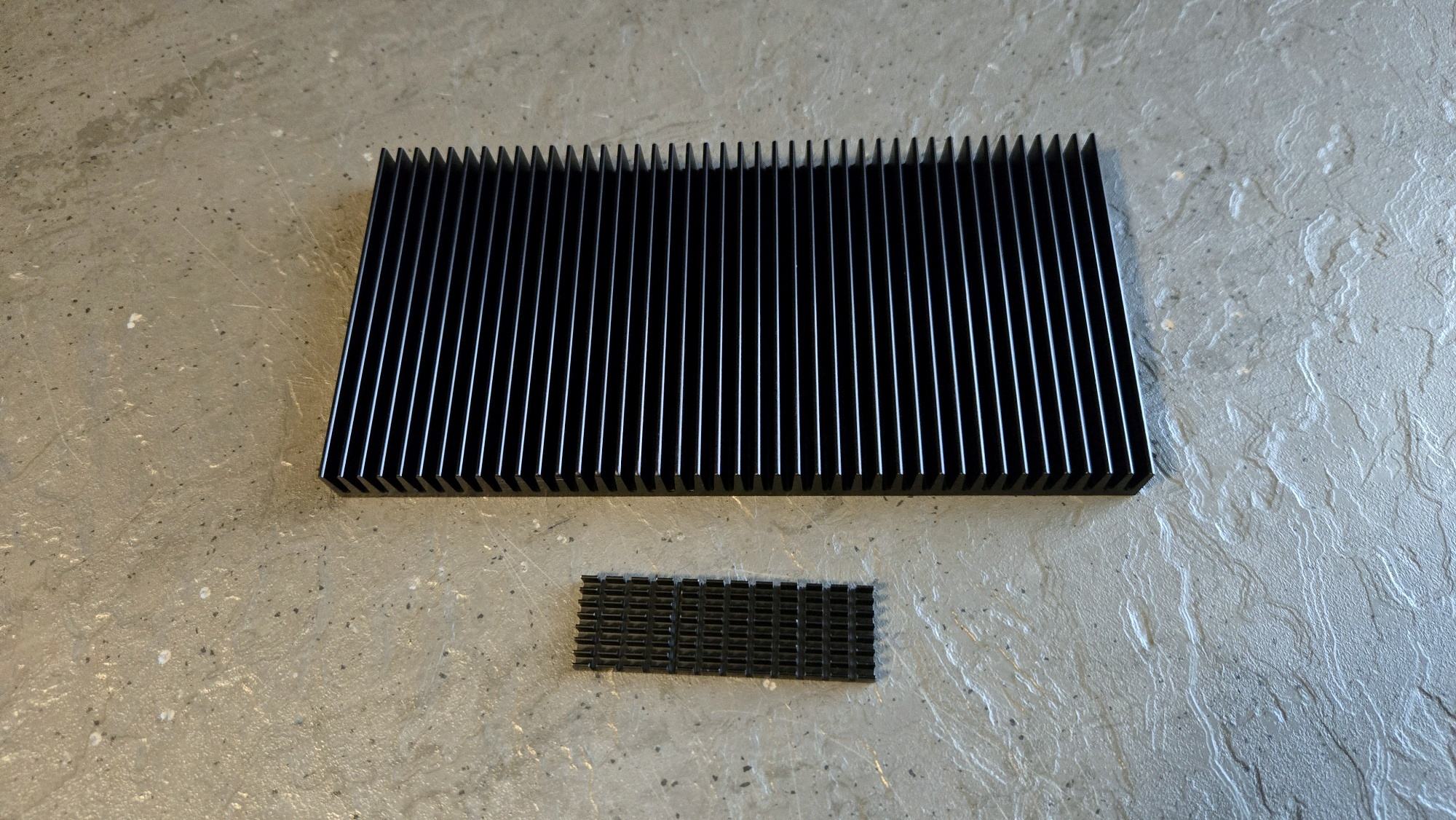

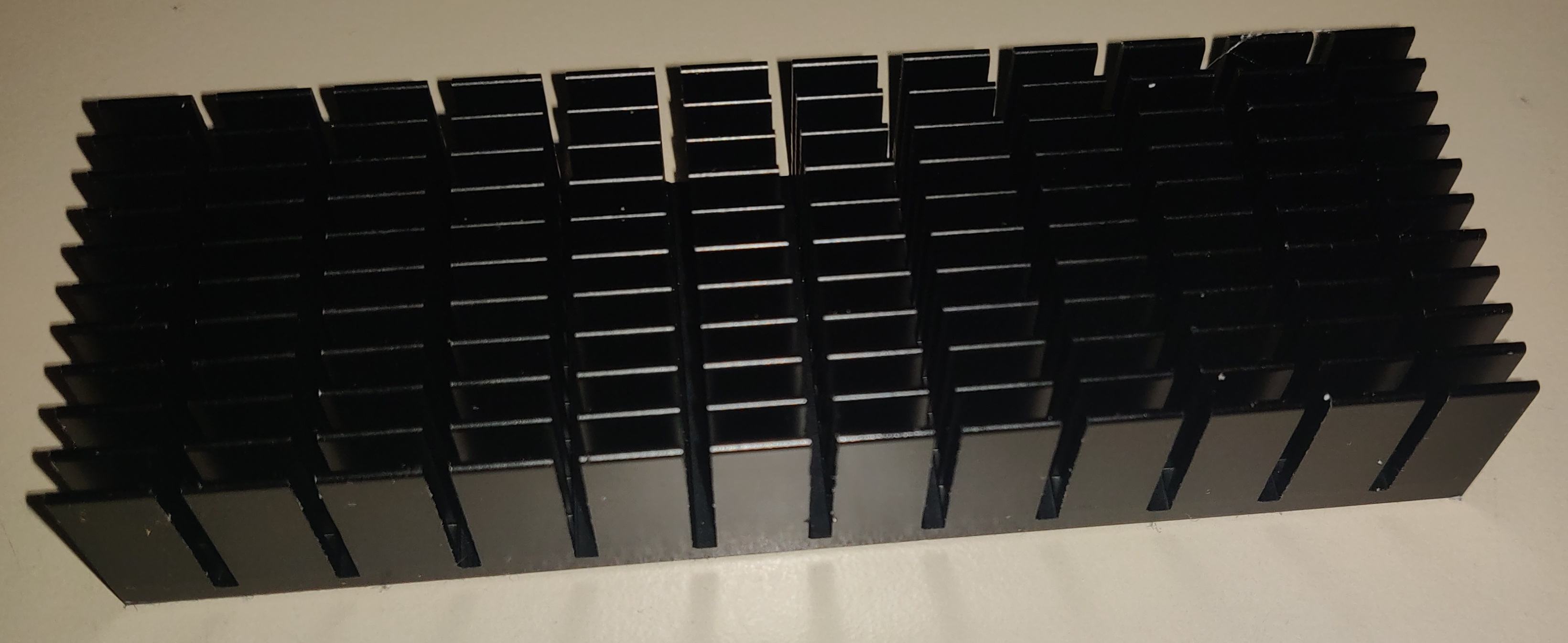

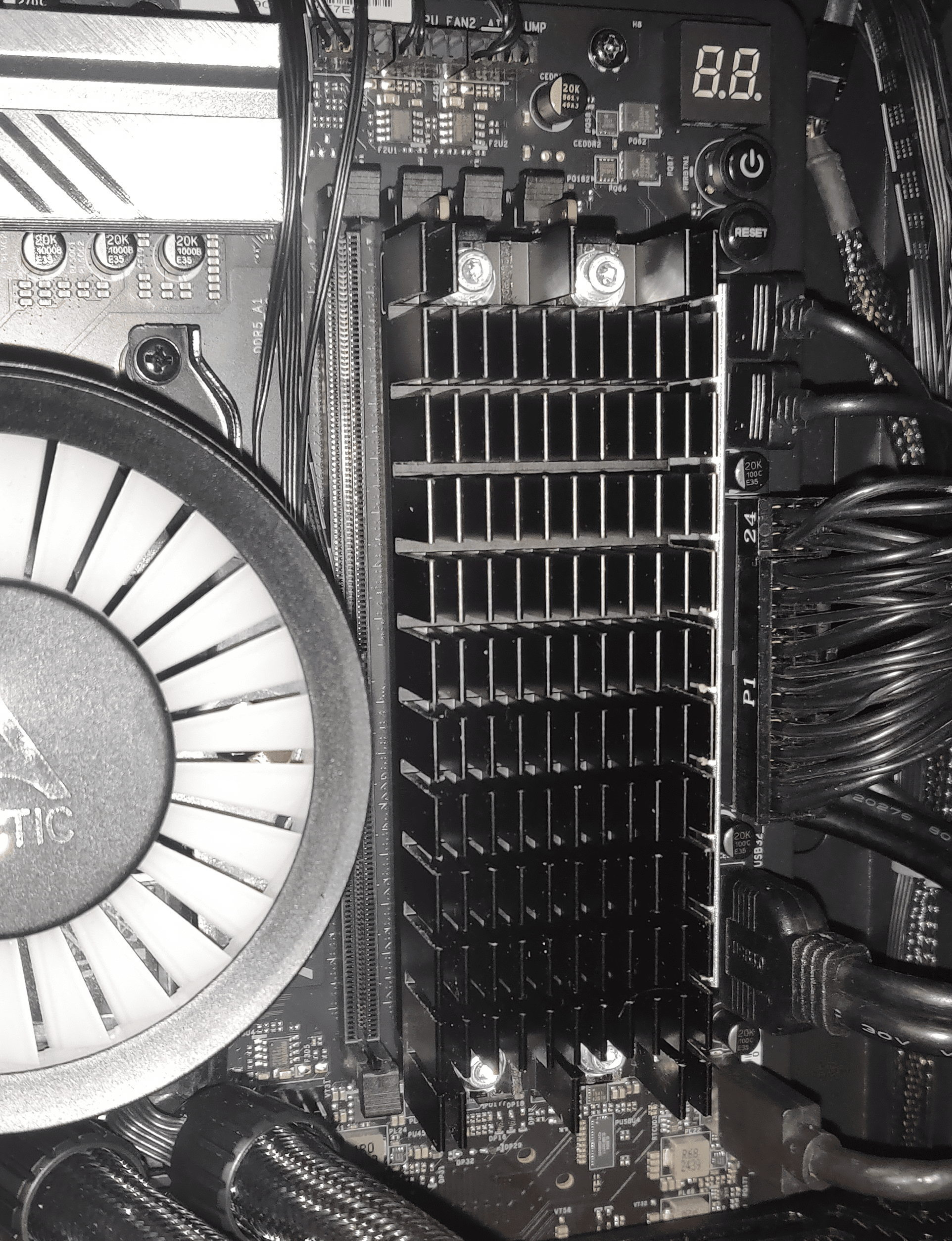

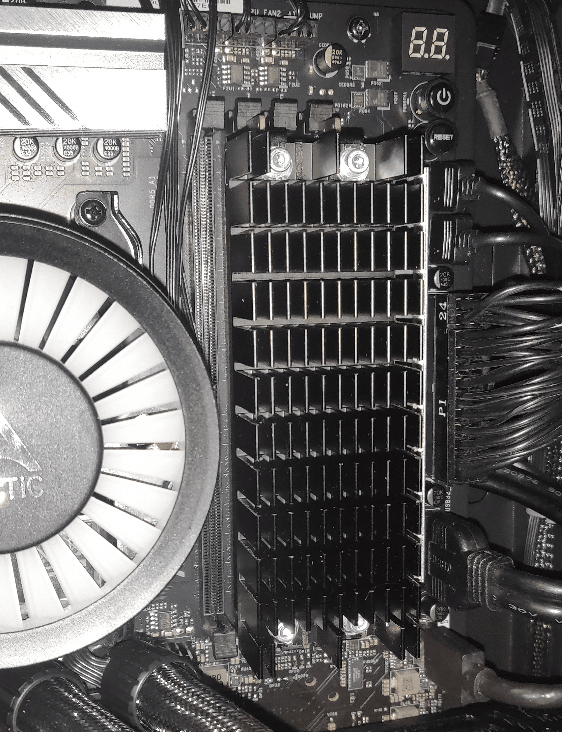

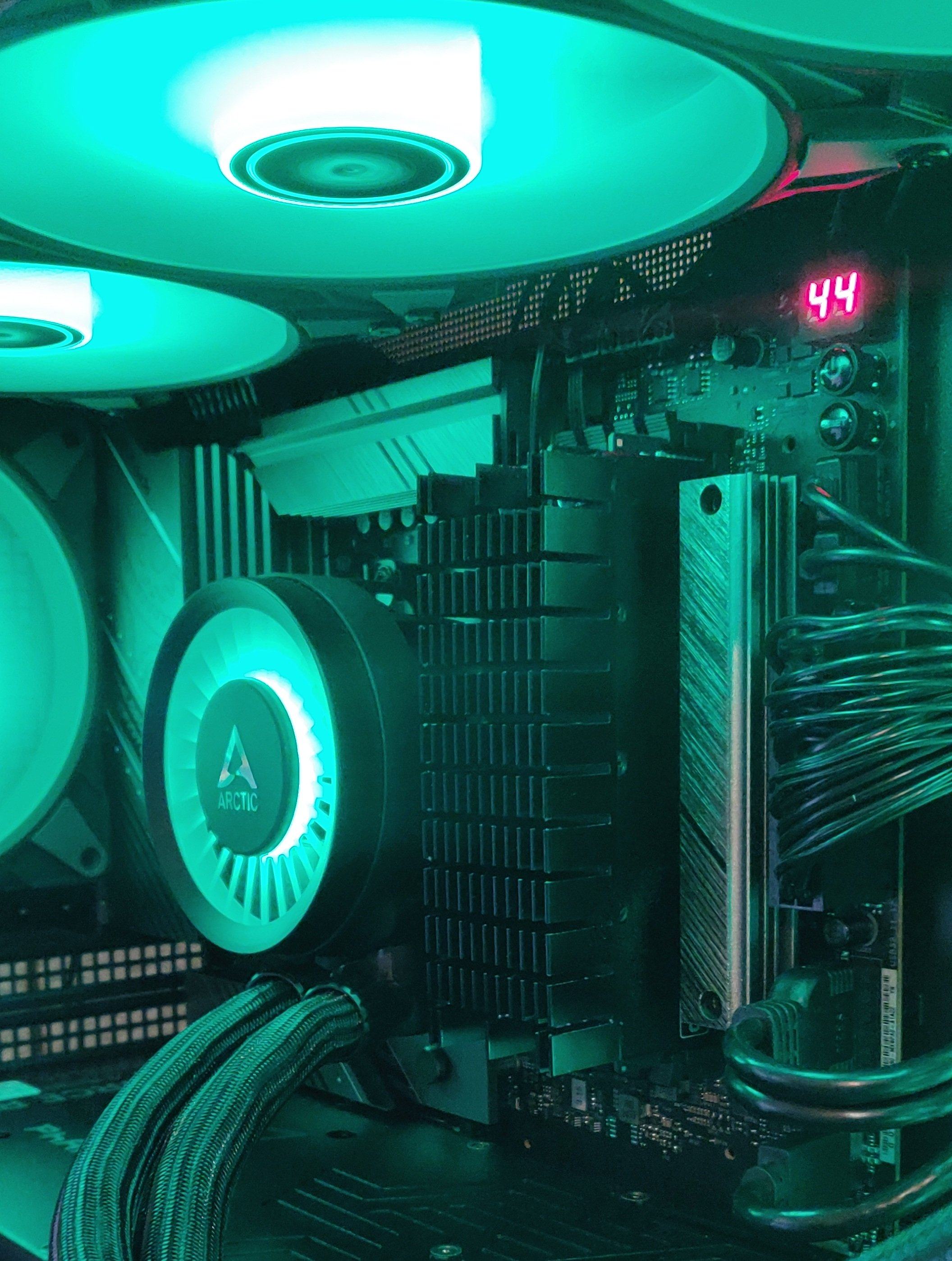

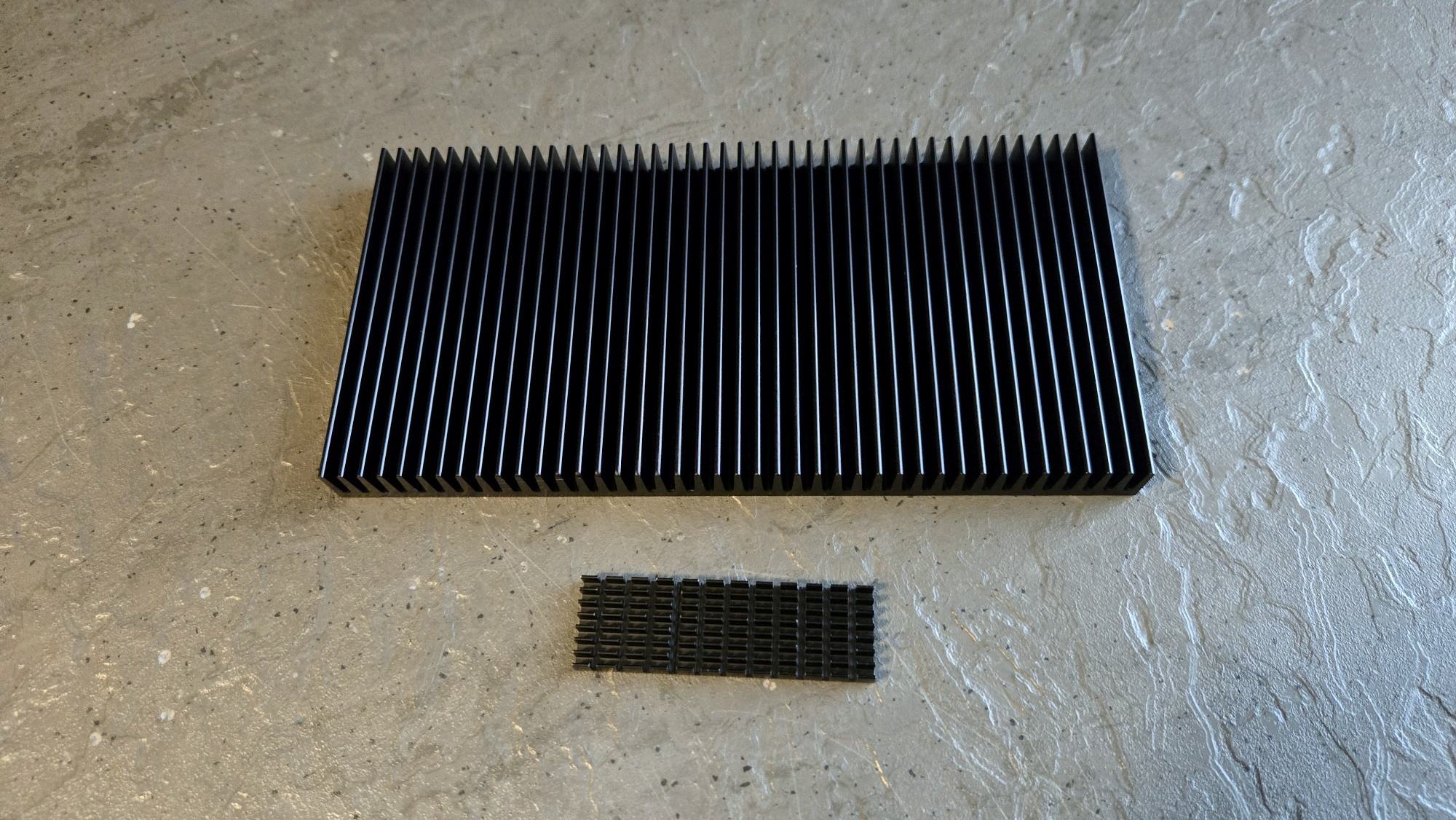

Im Grunde setz ich wieder auf den massiven Kühlkörper von RS Pro in 15mm Bauhöhe (6mm SSD Kühlkörper als Vergleich):
Die Quali ist schon richtig nice und was Ding an Kühlleistung abliefert, kann man mit dem üblichen 0815 Kram echt nicht vergleichen. Das merkt man schon direkt am Gewicht. Allerdings macht es das Bearbeiten auch deutlich anspruchsvoller. Ist halt richtig massives Alu.

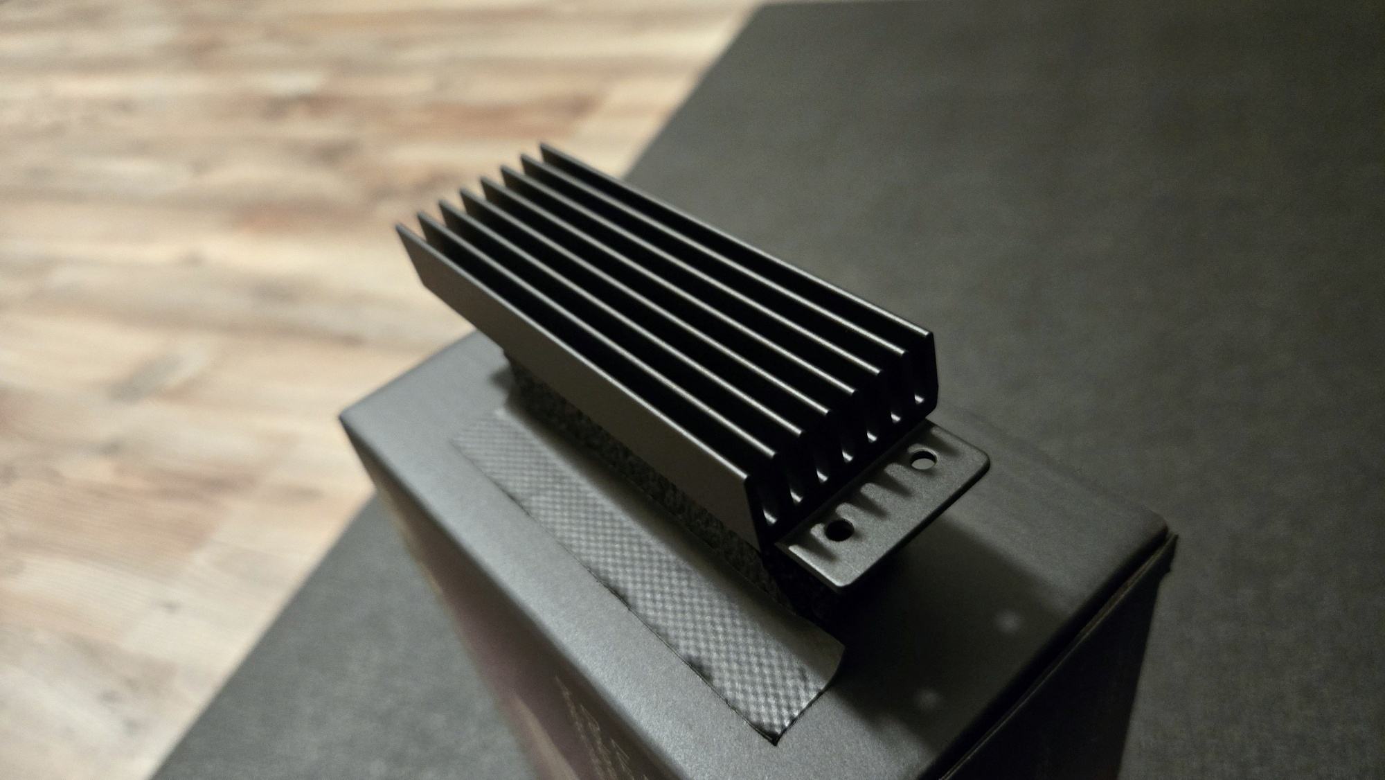

Das Problem ist ein bisschen das Maß, zumindest wenn man die Finnen vertikal über die lange Seite haben möchte. Der 100*200mm Kühlkörper ist eigentlich schon nicht schlecht, jedoch ein wenig zu kurz, wenn es über die volle Länge haben möchte. Deswegen musste ich eine etwas längere Halteplatte anfertigen, damit über die volle Länge passt. Zudem sind die RAM-Kühlkörper von ALC eh einen Tick kürzer, was in dem Fall mir eher entgegen kam (Bykski ist nen Tick länger, wil den RAM voll umschließt oben).

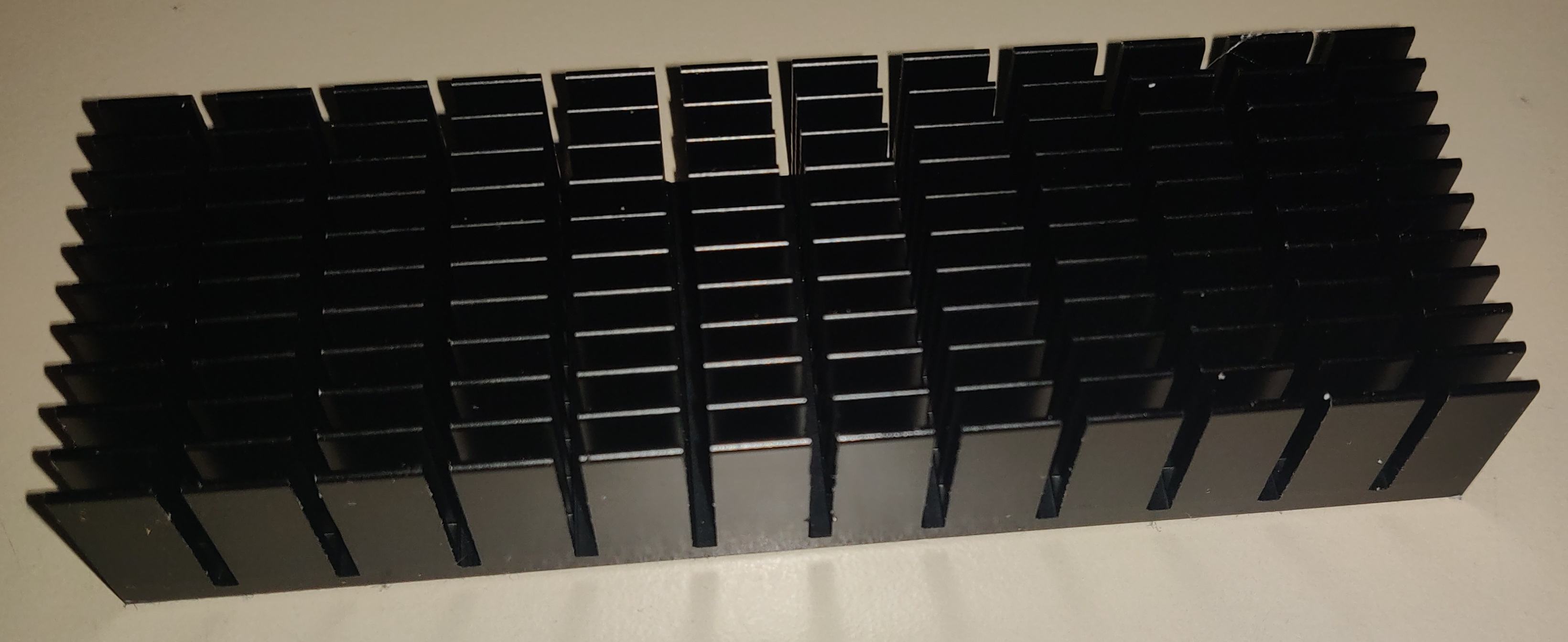

Meine Idee mit dem "verbesserten Design" wäre jetzt nur, dass man den Kühlkörper in 200*100mm holt (anstatt 100*200mm) und diesen auf z. B. 134mm Länge (wie die Bykski) zuschneidet. So könnte man auf die Halteplatte verzichten, müsste aber bei den Schraublöchern die Finnen weg-flexen/ -feilen/ -schleifen etc. um die Löcher für Schrauben vorzubereiten. So hätte man einen durchgängigen Kühlkörper, wo bei den Schraublöchern keine Finnen wären. Ich hoffe man versteht was ich meine.
So einen ähnlichen Ansatz hat einer im OC-Forum von mir schon nachgemacht:
Diese leichten Kühlkörper habe ich auch zuhause, würde sie für diesen Zweck aus Performance-Gründen aber nicht nehmen wollen. Zudem finde ich sie optisch nicht so.
wer das nur was 🤔
Anhang anzeigen 1089007Anhang anzeigen 1089008
den Kühlkörper gibt es sogar noch, hatte das ding Jahre in der "brauchst vielleicht irgendwann" Kiste
ahh ok^^

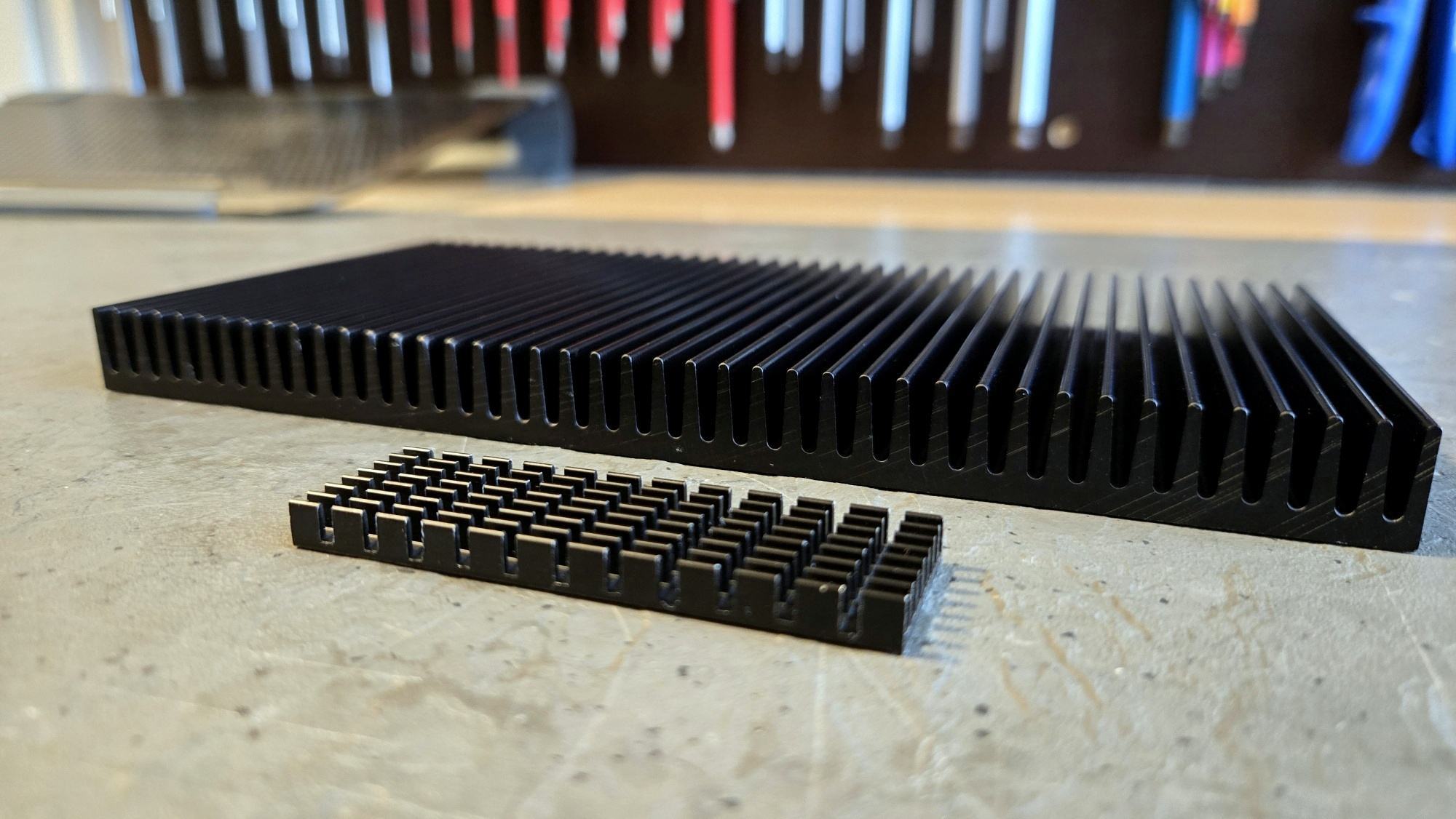

Wie gesagt, solche ähnlichen habe auch zuhause, teilweise auch nochmal ne Ecke größer:
Hab schon viel mit Kühlkörpern rumgespielt und getestet. Die von RS Pro performen extrem gut. Das zeigt sich auch, wenn man sich die Specs anschaut (sehr niedriger Wärmeleitwiderstand, Leistungsbereich etc.) und mit anderen Kühlkörpern vergleicht. Sowohl passiv als auch (gerade) mit aktiver Belüftung ist die Kühlleistung deutlich besser als bei vielen anderen.
wer das nur was 🤔
Für 16€ 2x Stück (einer zum Üben :fresse:), das geht gut klar, sind bestellt, danke! Wie bekommt man die 2-3 Finnen da in der Mitte am Besten raus, ohne die daneben zu zerstören? 🤔 Biegen bzw hin-/herwackeln bis sie brechen? Selbst mit Werkzeug wie einem Dremel fällt mir grad nichts Schlaues ein. Rauszwicken mit Seitenschneider geht auch nicht...

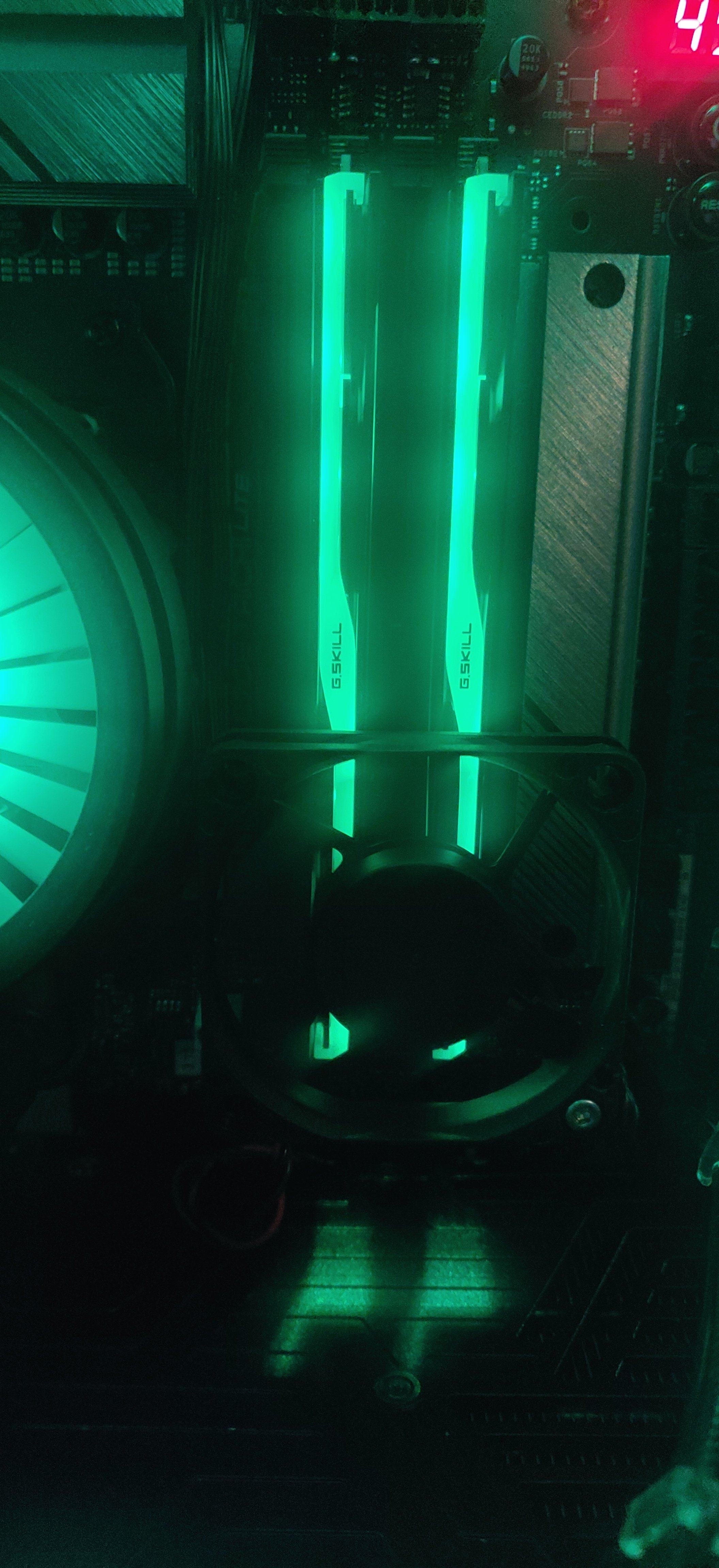

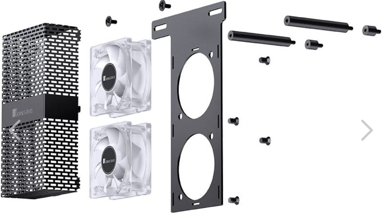

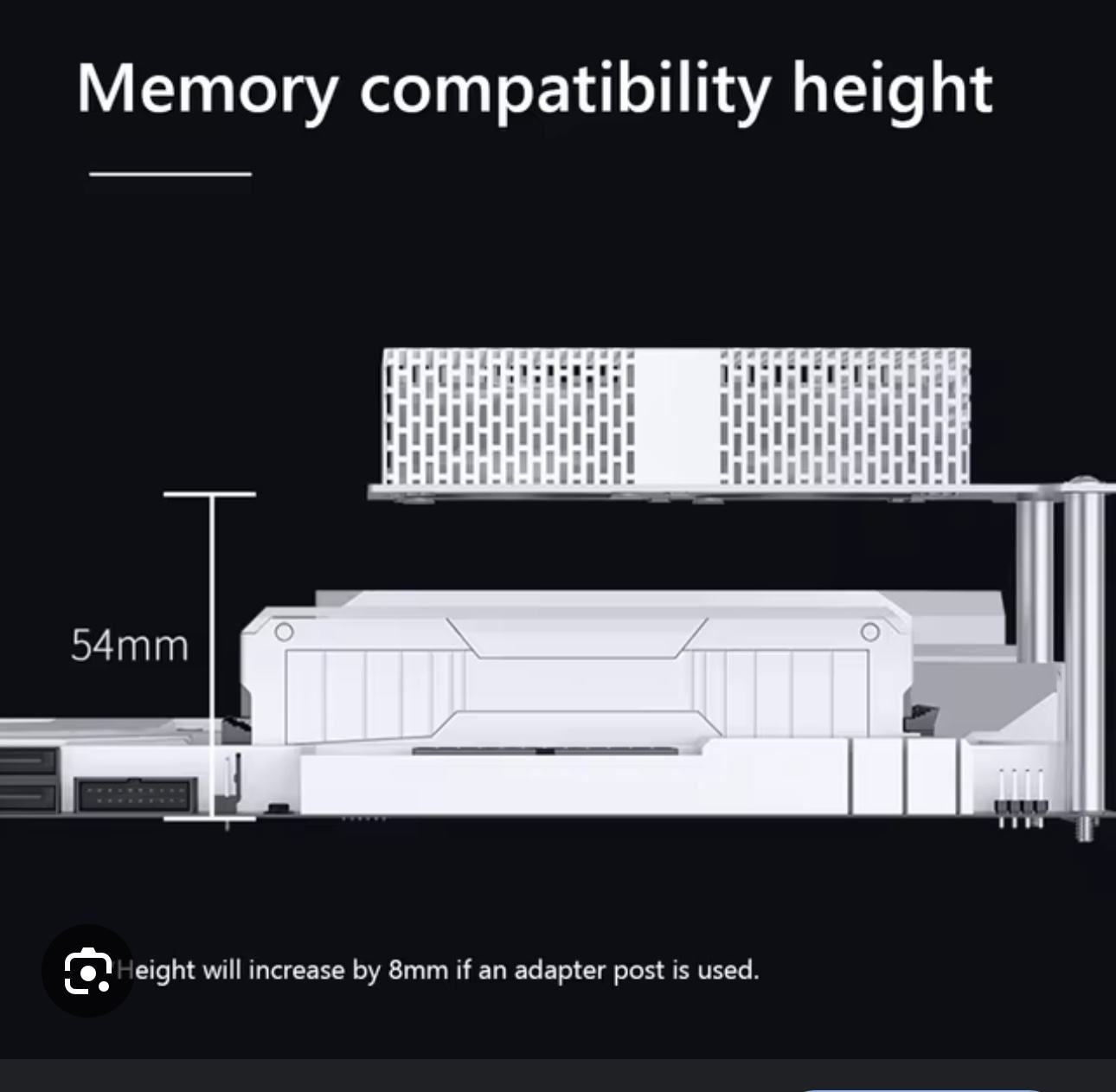

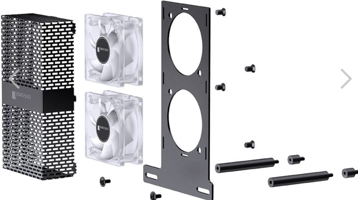

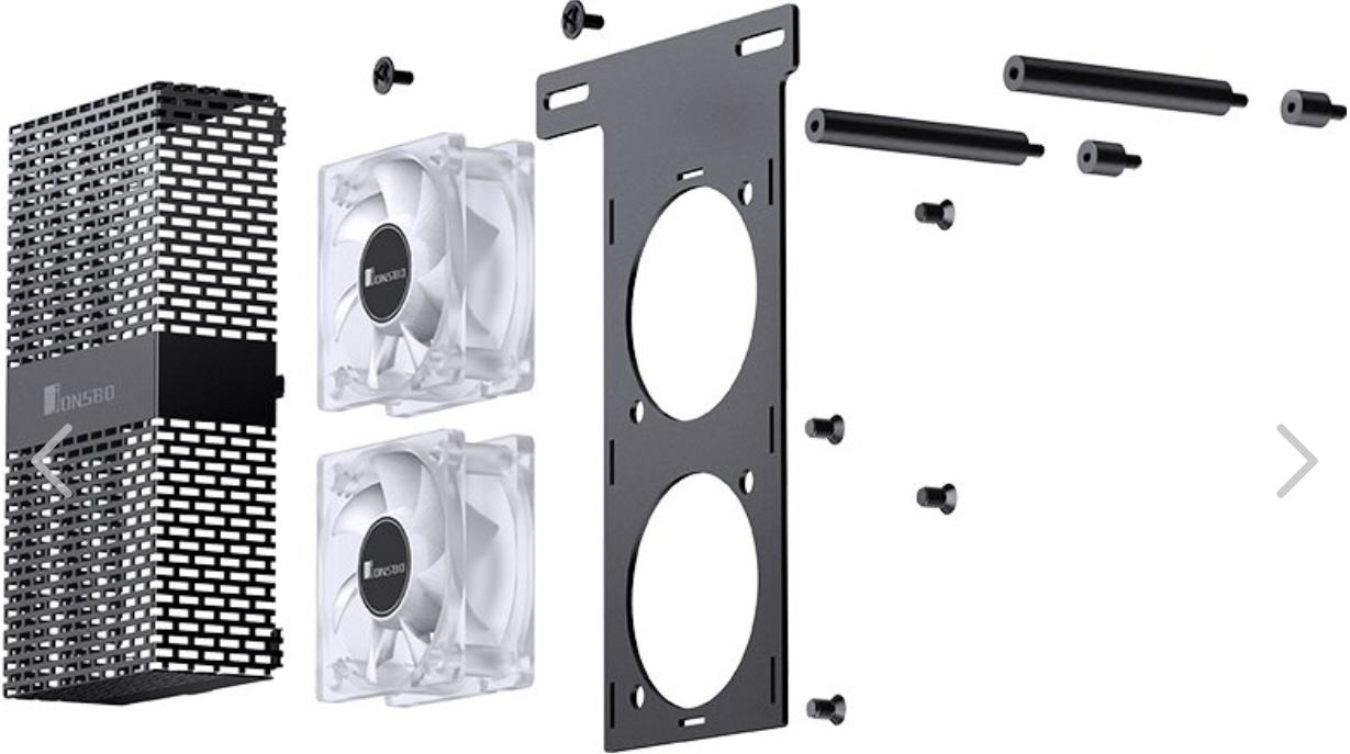

Wird spannend, dazu dann den NF-2, nur eben umgedreht, also in den mittleren Mainboard Mounts statt den oberen. Damit das genug Platz neben der AIO (LF3) neben dem Sockel hat, muss auch die Platte gedreht bzw. spiegelverkehrt verschraubt werden.

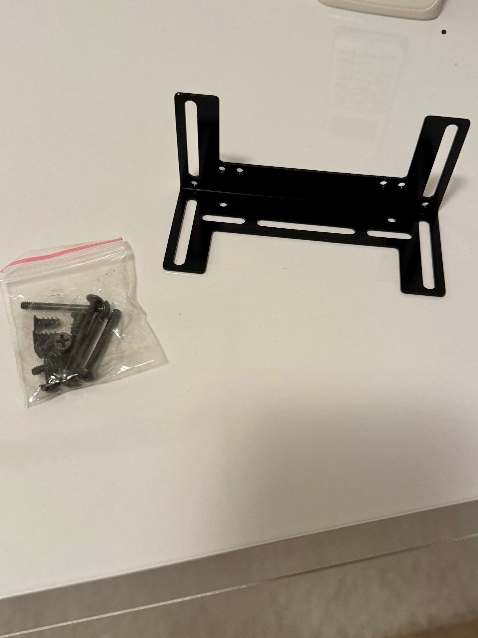

@Jonsbo NF-2 Besitzer, wäre es möglich die Lüfter und vor allem auch den „Käfig“ auf der anderen Seite des Platte zu montieren?
Wenn man das Ding von oben, also über dem RAM montiert, so wie es gedacht bzw konzipiert ist, hat die linke Seite der Platte ja diesen „Arm“ um genug „Offset“ nach rechts zu bekommen.
Montiere ich das Ding jetzt aber von unten, muss ich die Platte drehen um diesen Arm bzw. den Offset wieder zu bekommen, der wichtig ist damit das Ding eben genug Abstand vom Sockel bzw. dem VRM Kühler/Aufsatz der Liquid Freezer III hat, wenn man versteht was ich meine.
Die Lüfter lassen sich natürlich einfach auf der anderen Seite verschrauben, wie aber genau funktioniert das mit dem Käfig? Wie genau wird der auf/an der Platte befestigt und lässt sich das auf die andere Seite verfrachten?
Hier ein mal wie es konzipiert bzw „richtig rum“ ist
Und so rum müsste es dann von unten aussehen
Klappt das?
Mit genug stand-offs bekommt man das auf jeden Fall hoch genug damit man es dann auch über die Sticks inkl. dem Kühlkörper bekommt, sodass es quasi direkt auf den Kühlkörper bläst, das sollte schon recht gut kühlen in Kombination.
Nur ist es eben wichtig, dass ich den Käfig wieder auf der anderen Seite montiert bekomme, sonst glotzen einen da die Hässlon Fans an…

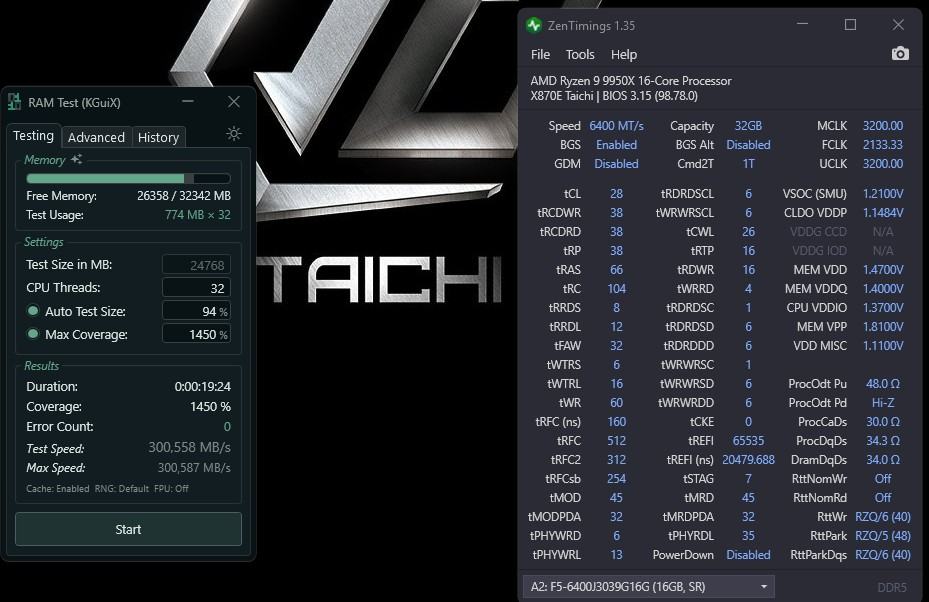

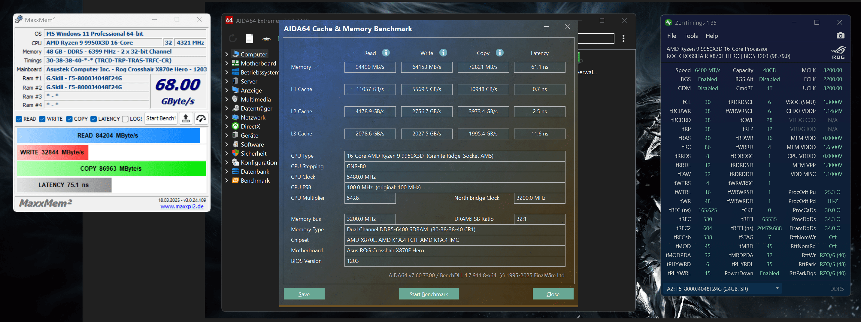

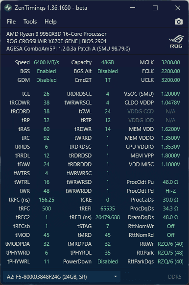

6400 C26 M-Die:
SCL mit 4 führt zu Fehlern.
Min. Spannung noch nicht ermittelt

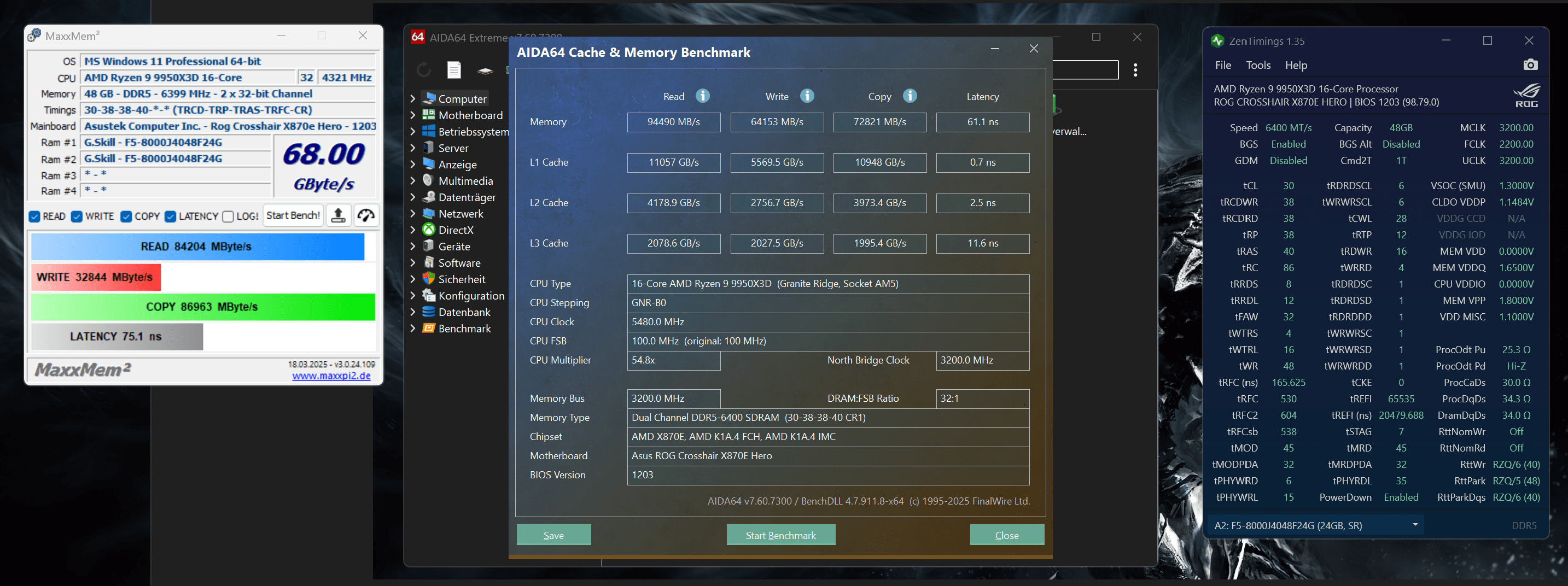

Aktuell arbeite ich an 8200 C36 M-Die:
Durchsatz mit 350MB/s ist schon enorm und hier merkt man auch das ein dual CCD gerade von schnellem Speicher profitiert.
Spannungen auch hier noch nicht ausgelotet

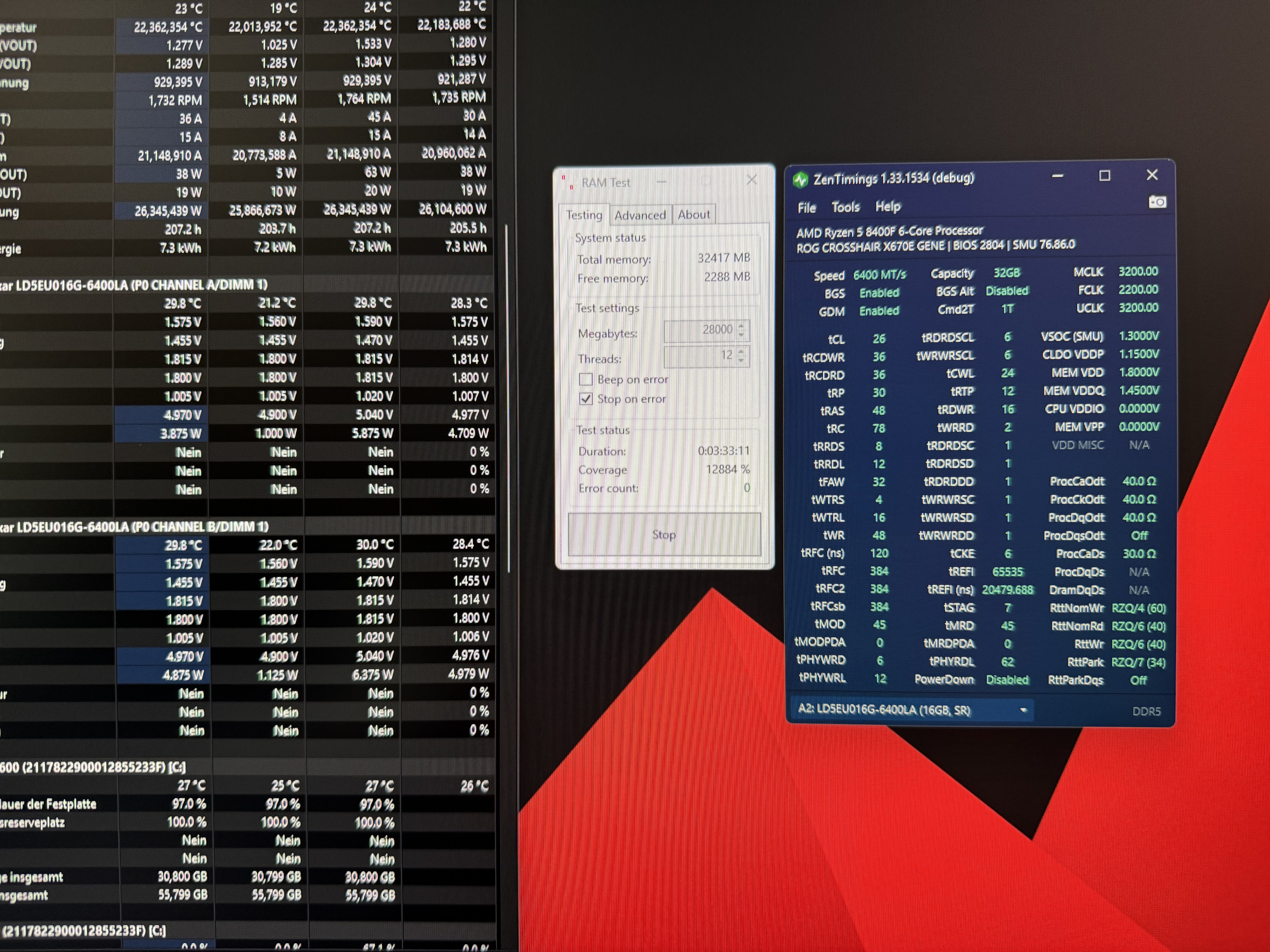

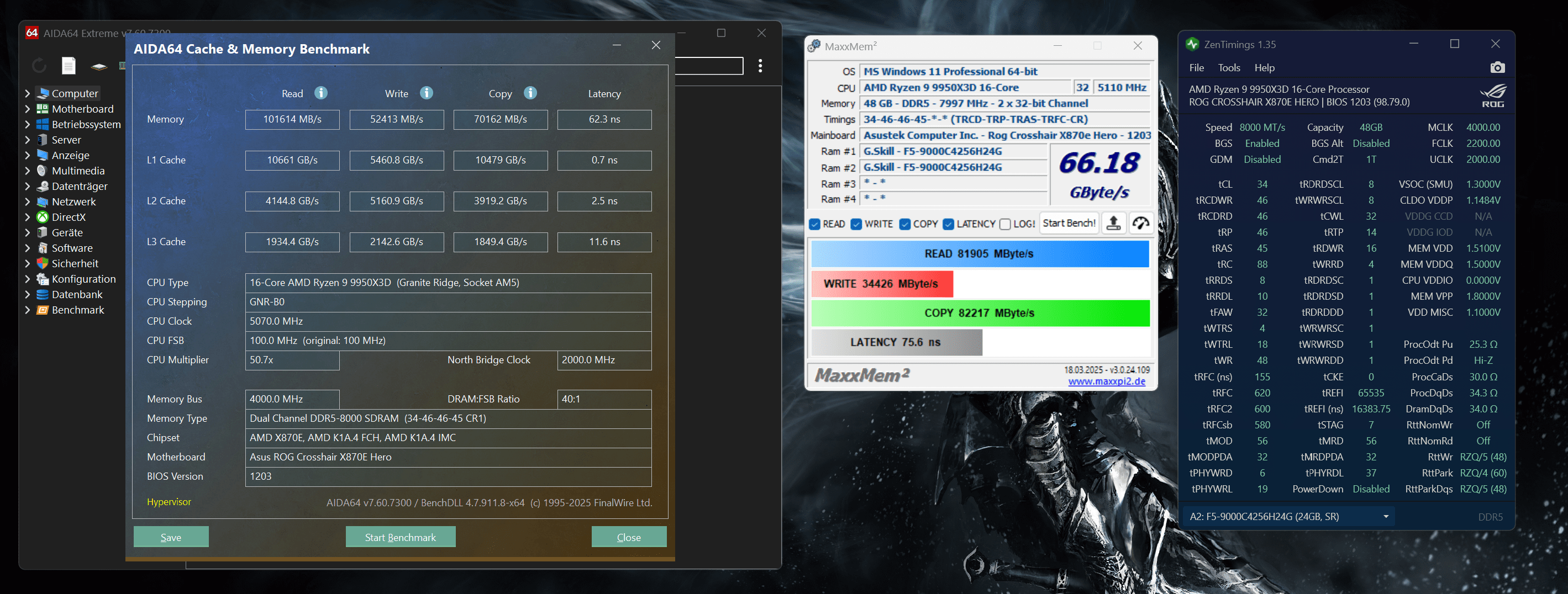

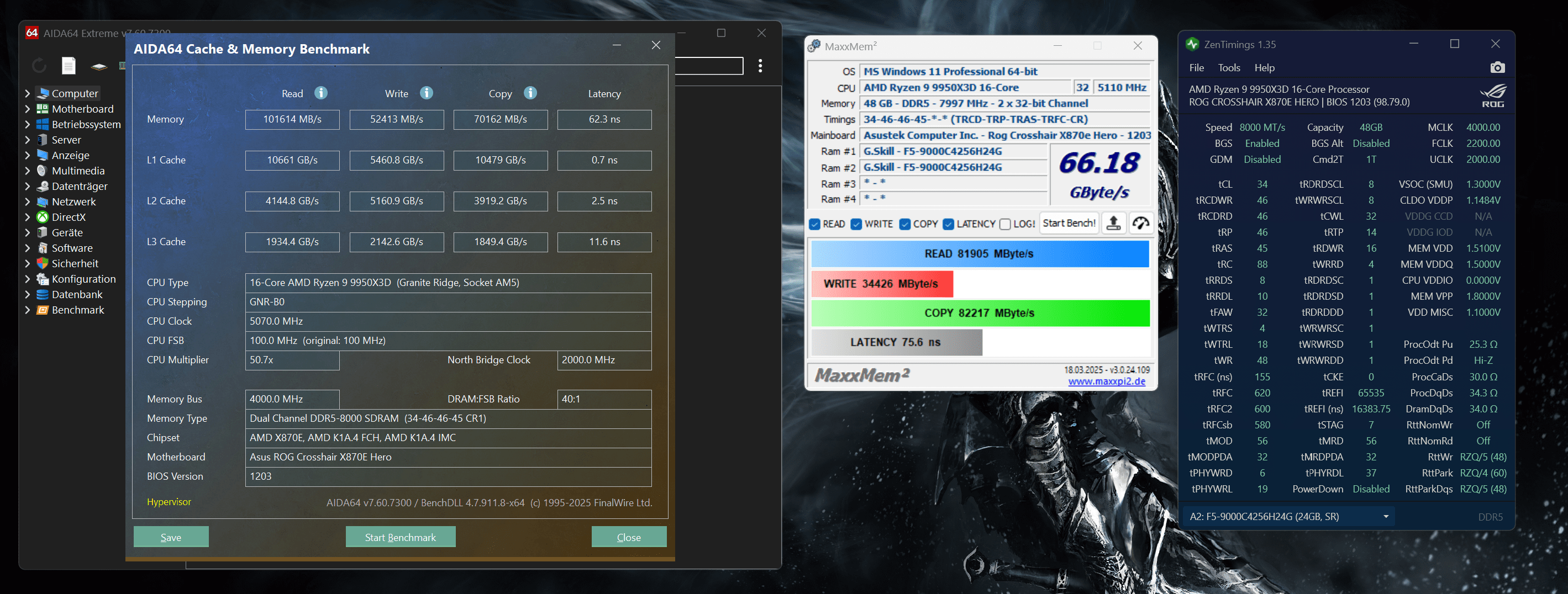

Hi Leute, ich bin jetzt auch auf einen 9950x3d umgestiegen und auch soweit zufrieden. Wenn man von Intel kommt ist es dennoch eine kleine Umstellung, vor allem was RAM Timings anbelangt. Ist das normal das der RAM Durchsatz so unterschiedlich und gering ist? Ich habe jetzt mehrere Konfigs ausprobiert, die mit meinem x870 Hero auch gut funktionieren. Wie 6400 1:1 oder auch ein schönes 8000er Setting. Was mich nur wundert ist der schlechte Durchsatz, vor allem beim Schreiben und Kopieren. Habt Ihr hier eine Idee oder sind die Werte in Ordnung? Wobei ich jetzt auch schon mehrfach gelesen habe das das Hero wohl Probleme hat mit der Konsistenz des RAM, speziell mit BIOS 1203...
Glückwunsch zu deiner Cpu.😃Vsoc scheint mir in Kombi mit Fclk etwas hoch zu sein. Zu hoher VSoc beist sich auch mit hohem fclk. Lade dir Linpack mach die cpu lüfter auf Max mach den stresstest mit 10 gb. Lasse 20 Durchläufe durchlaufen. Wenns fail gibt oder die Gigaflops mehr als 5 gigaflops vom Mittelwert abweichen ist der Fclk zu hoch. Reduziere ihn. Vsoc 1.25 und von 2000 mhz mit linpack hochtasten. Wenn nix throttelt kannst du vsoc noch etwas absenken was sich auch auf den verbrauch etwas positive auswirkt
Suche hier im Thread nach Veiis Tm5 version lass 25 durchläufe durchlaufen nervig aber nur so weiste das der Ram stabil ist.
Tras schein mir zu niedrig trdc+ trtp+burstshop (8)

RAS ist vermutlich zu niedrig, RP könnte niedriger, RRDL 12
stimmt die SOC mit 1.3? Mind bei 2:1 kann das um 1.15 rum gesetzt werden
ggf mal das neuere Zentimings benutzen

6400 C26 M-Die:
hey vince stellt dein Board prozessor odt widerstand automatisch ein oder hast du manuell eingetragen?
@mikasalo5000 bei 6400 so hoch mit VDD / VDDQ - ich mein gut sind ja diese M Speicher - aber muss das so hoch?
ach so und die Kollegen haben eine wunderbare DDR5 Excel Tabelle, glaube auf Seite 1 hier, verlinkt. Die hat mir ungemein geholfen.
Im allgemeinen rate ich dazu erstmal PBo zu aktivieren, das wird eh kommen, falls der Speicher Expo hat dann erstmal den laden, alternativ geht glaube ich auch XMP zu laden, das muss aber wohl nicht funktionieren.
Ja auf Seite 1..
Hi, bei 6400 hab ich sie manuel gesetzt.
thx. meins macht im Auto 53,3ohm - habe nun auch 48 - bin aber weder mit dem 9950X noch jetzt mit X3D da weiter runter. Habe mal was gelesen mit niedrigerem Widerstand steigt die Signalstärke.... aber so richtig gerafft habe ich das alles auch noch nicht wirklich
