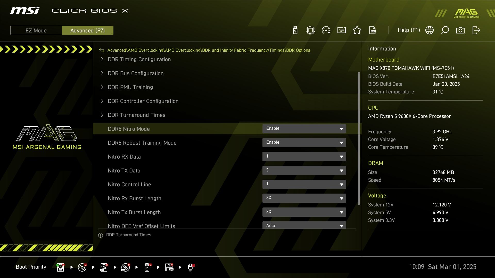

Bin gerade beim Tuning meines Speichers, der auch fast stabil läuft.
Allerdings bekomme ich mit Testmem nach 45-95 min im Extreme Profil Fehler. ausserdem finde ich die Latenzen noch ziemlich hoch.
Welche Werte sollte ich versuchen anzupassen? Timings reduzieren? Spannungen? oder Widerstände?
Nitro ist 1/2/1.
Grüsse,
Dirk
Ich würde erst mal mit FCLK 2000, also Auto testen… wenn der RAM stabil ist, dann den Rest.

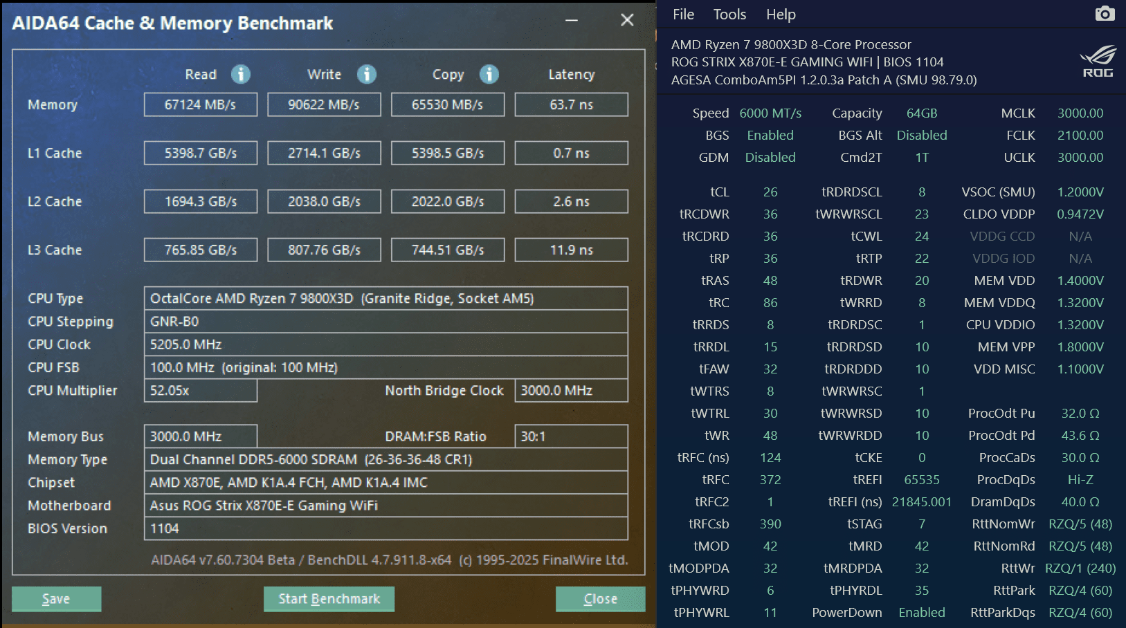

ich benutze die angehängten RAM Timings nun schon über diverse Mainboards und Speicherkits hinweg, die sind also schon alt. Gibt es hier bei einzelnen Werten inzwischen schon bessere (realistische) Werte die man mal testen könnte oder sind die Timings immer noch aktuell und Stand der Dinge?
Sind komische Einstellungen… warum tREFI so niedrig?
RFC kann bis auf 120 runter.
RRDS/L nicht unter 6 (zumindest beim Asus Gene)
FAW 24
WTRS 4
WTRL 16
SCL beide 5 oder 6
RTP 12
WRRD 4
RDRDSD/DD 8
WRWRSD/DD 7
GDM off
Nitro 1-2-0
Wobei einige optional sind und daher nicht alle Mainboards, sie in der Praxis 1:1 übernehmen (müssen).
FAW 24
WTRS 4
WTRL 16
SCL beide 5 oder 6
RTP 12
WRRD 4
RDRDSD/DD 8
WRWRSD/DD 7
GDM off
Nitro 1-2-0
Danke Vince96 für deinen Input. Ich habe die Timings jetzt angepasst, würdest du bitte nochmal drüberschauen? Ich habe im ASUS Bios keine Option gefunden "tREFI" anzupassen, wer kennt sich mit Asus aus? Deine Aussage "Nitro 1-2-0" sagt mir leider nichts, was ist damit gemeint?
Gerne :).
Probier doch erstmal RRDS&L 6 bevor du zu tief anfängst.
WR auf 48
RDWR auf 16
REFI ist Dram Timing Menü unter WR & über RFC.
Rest kannst so lassen. Würde im Anschluss mal Karhu für mind. 15k% laufen lassen & die Leistung tracken (Cache anschalten nicht vergessen!)
