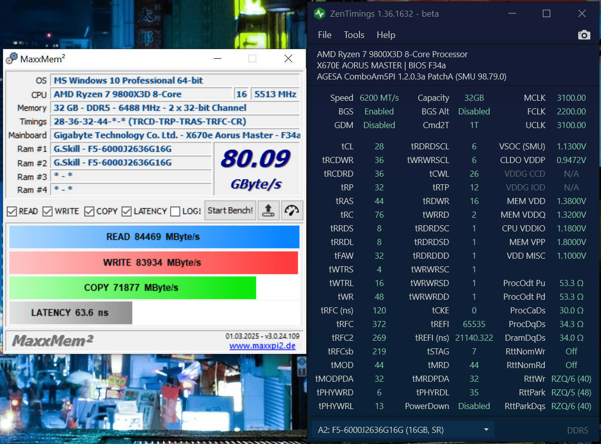

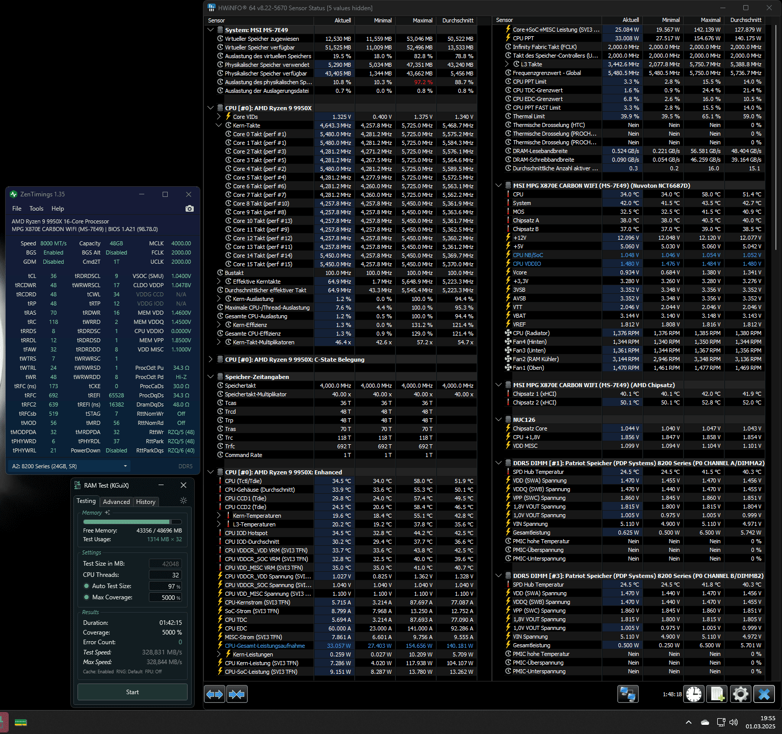

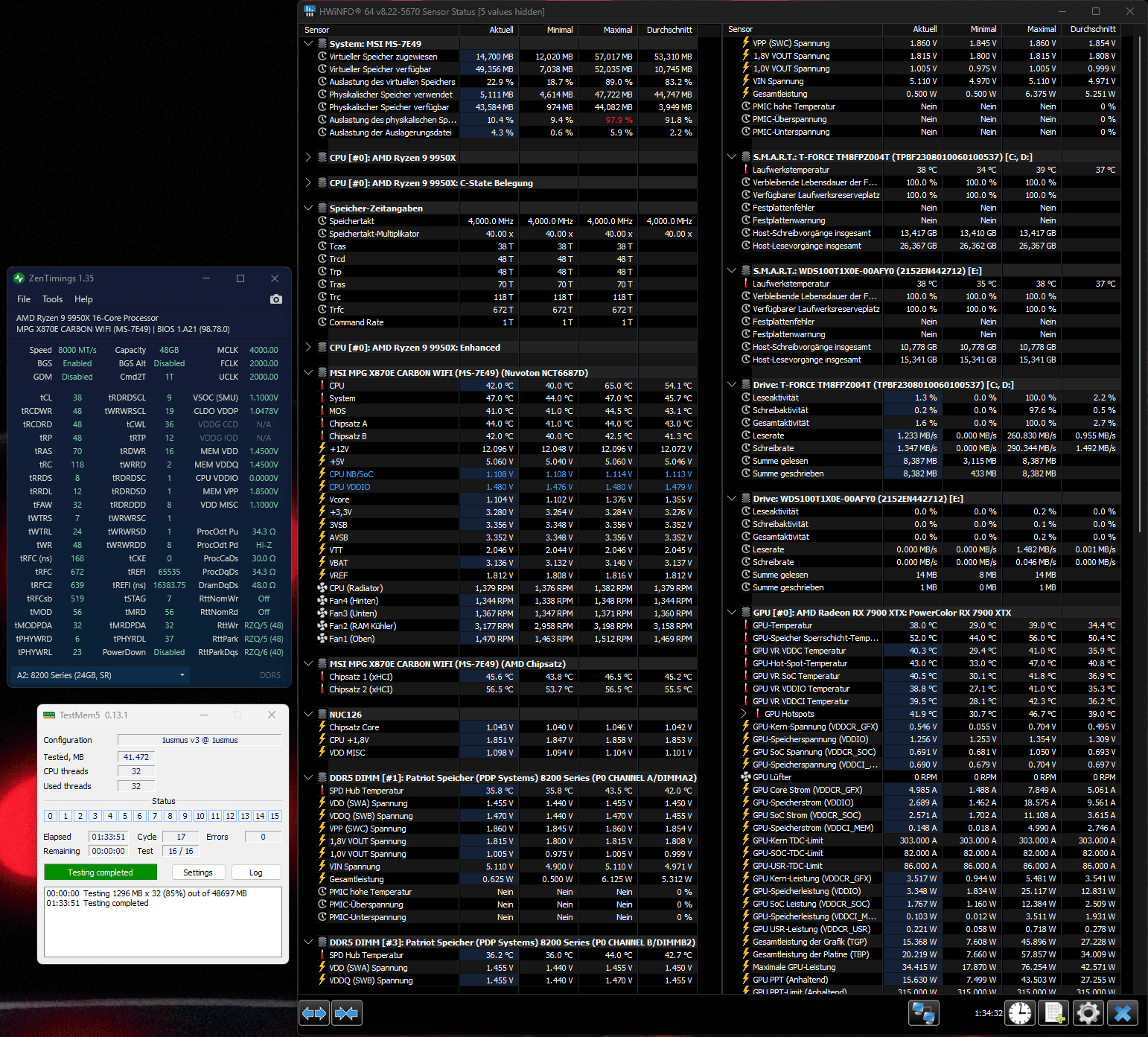

die 8000 CL36 bei 1,46V laufen nicht stabil, zumindest nicht ohne weitere Spannungsanhebung... Dann eben weiter mit CL38
Bin aber dennoch zufrieden, weil vom Speed her nimmt es sich nichts...

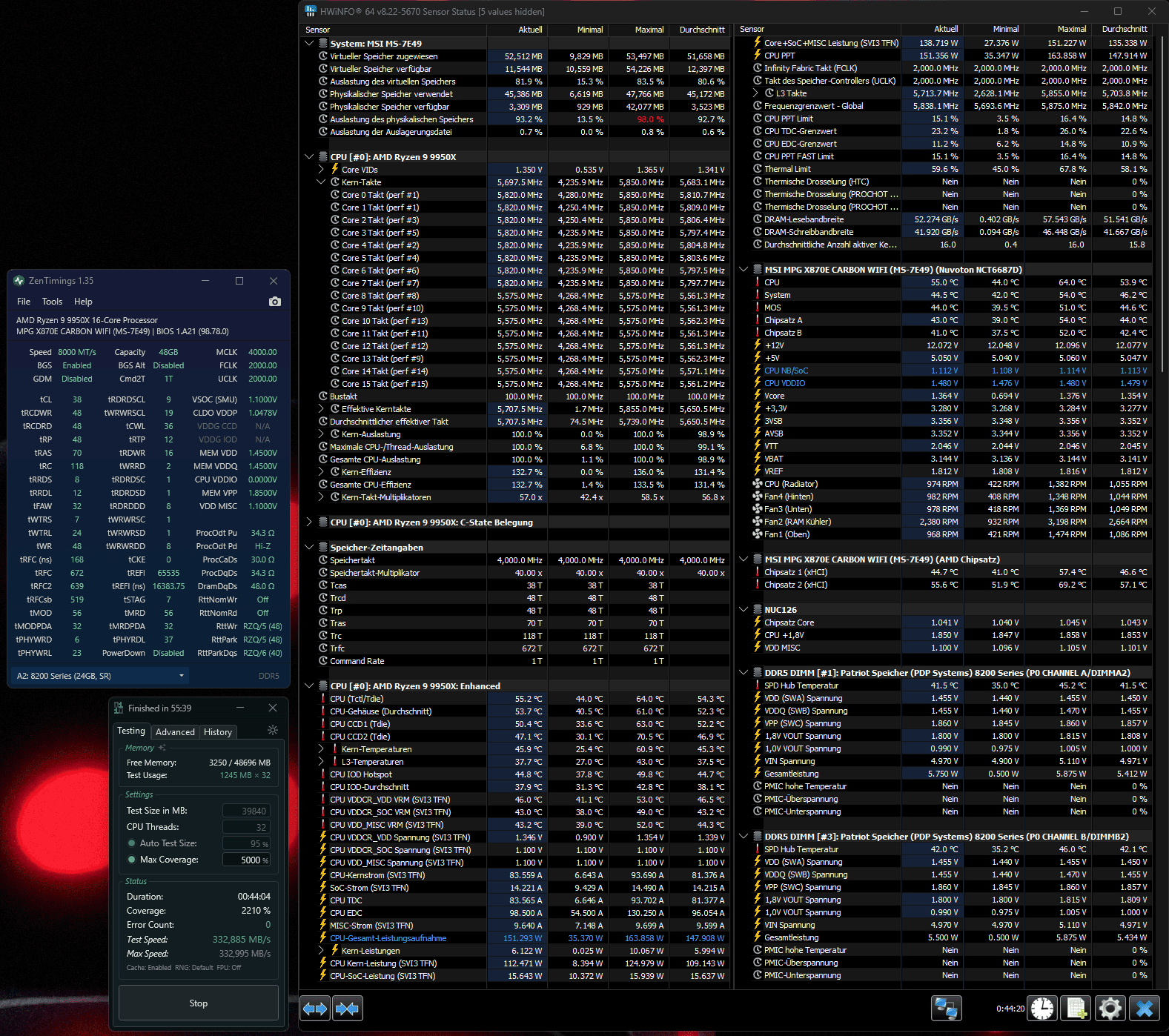

Aber Swap APu erzeugt manchmal Microruckler bei mir.

8000 MTs läuft ja erstmal bestens bei mir. Jetzt bin ich mal höher gegangen. 8100 läuft auch, aber dank 512er RFC ohne Gewinn. 8200 und 8400 booten problemlos. 8600 nicht mehr, 8500 noch nicht probiert. Im TM5 nerven direkt viele Fehler #4. Ist der IMC schon am ende oder kann ich da noch etwas regeln? Muss ich mit VDDIO weit hoch gehen?
FCLK geht so bis 2216 rum. Wie weit kann man gefahrlos mit VDDG's hoch gehen, bzw bis zu welcher Schwelle hat es noch positive Auswirkung?
Danke, aber 100%ig Nein… ich habe jetzt seit Wochen ein stabiles Setup gesucht, ich werde einen Teufel tun :devilish:
Da musst du mit den Spannungen und Timings spielen. Am besten alles so locker wie möglich oder auf Auto belassen.
1050 bis 1100 geht eigentlich noch. Ab einen gewissen Punkt gibt es aber keine Verbesserungen mehr bzw. kein Zuwachs an Performance/Stabilität.

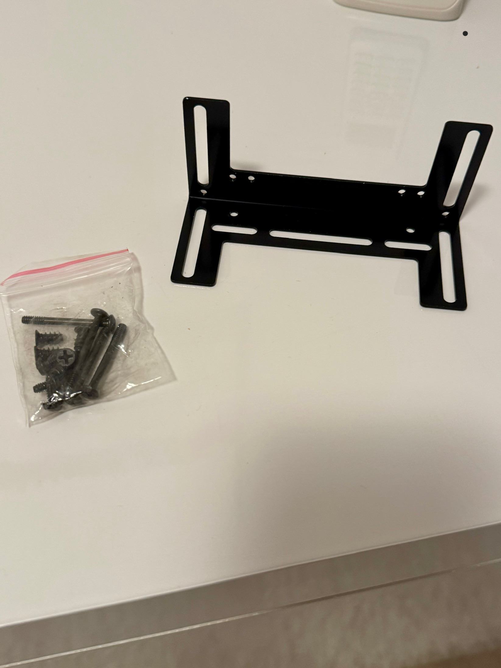

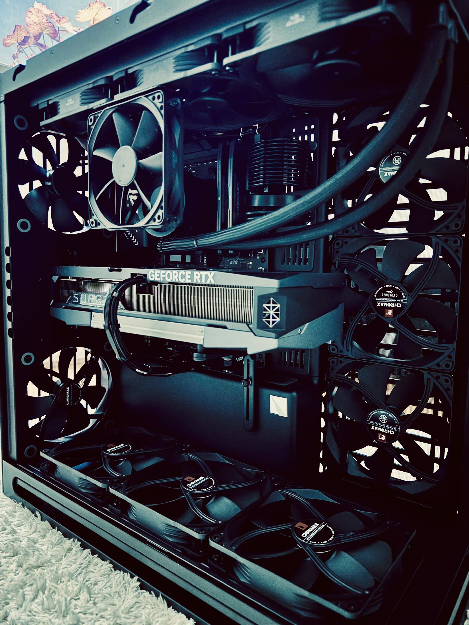

Bestellt vor Wochen, gedacht für eventuell zusätzliche Kühlung des C26… mit dem Dremel zugeschnitten und mit einem S12 Noctua jetzt halt auf der 420er AIO über dem C28 Kit verbaut.
Der Noctua only Build (11x A14) läuft auf 0-500 RPM und soll in erster Linie ruhig sein, bei diesen ultra-Low RPM bewegt sich da natürlich wenig, weshalb das auf diese Entfernung nur etwa 1-2c auf den Dimms (Karhu) bringt… :fresse2:
Da ich mein 6400C28 ohnehin Temperatur stabil habe, ergo überhaupt keine Kühlung brauche, ist das jetzt eher ein ProofOfConcept. Der Build soll ruhig sein und gut aussehen :bigok:

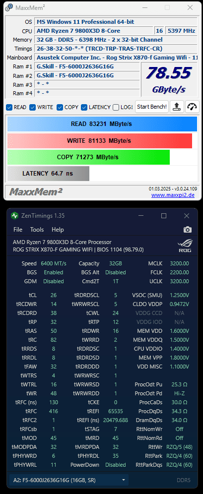

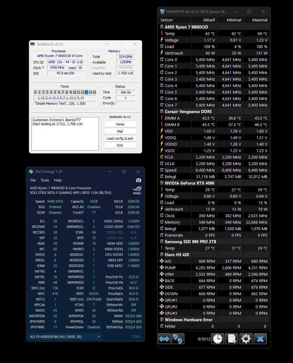

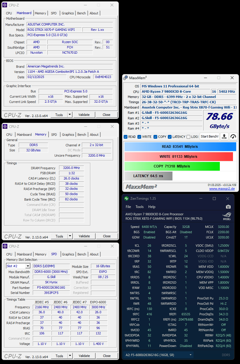

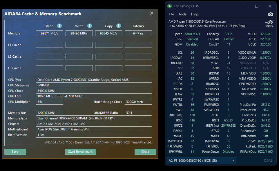

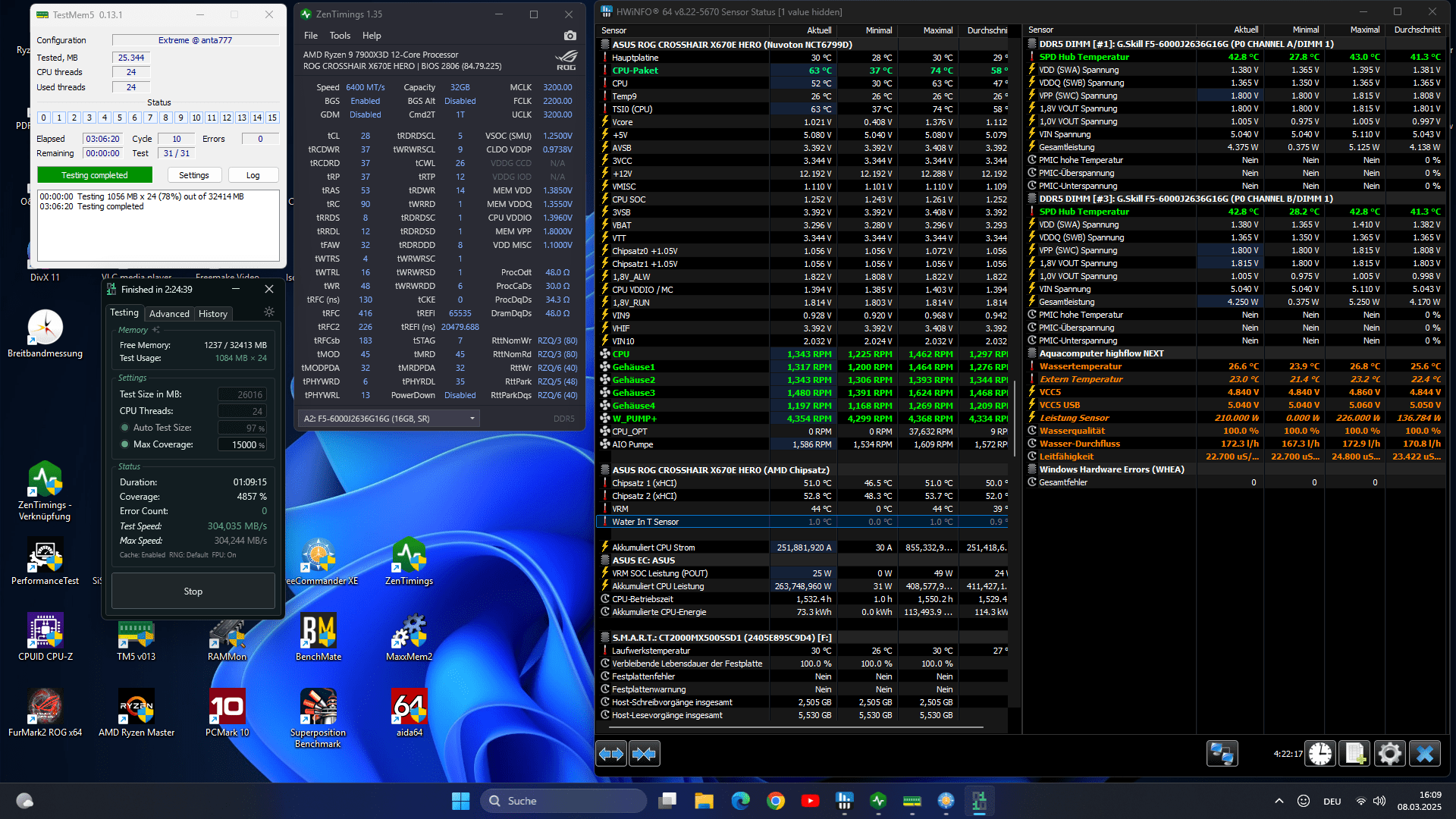

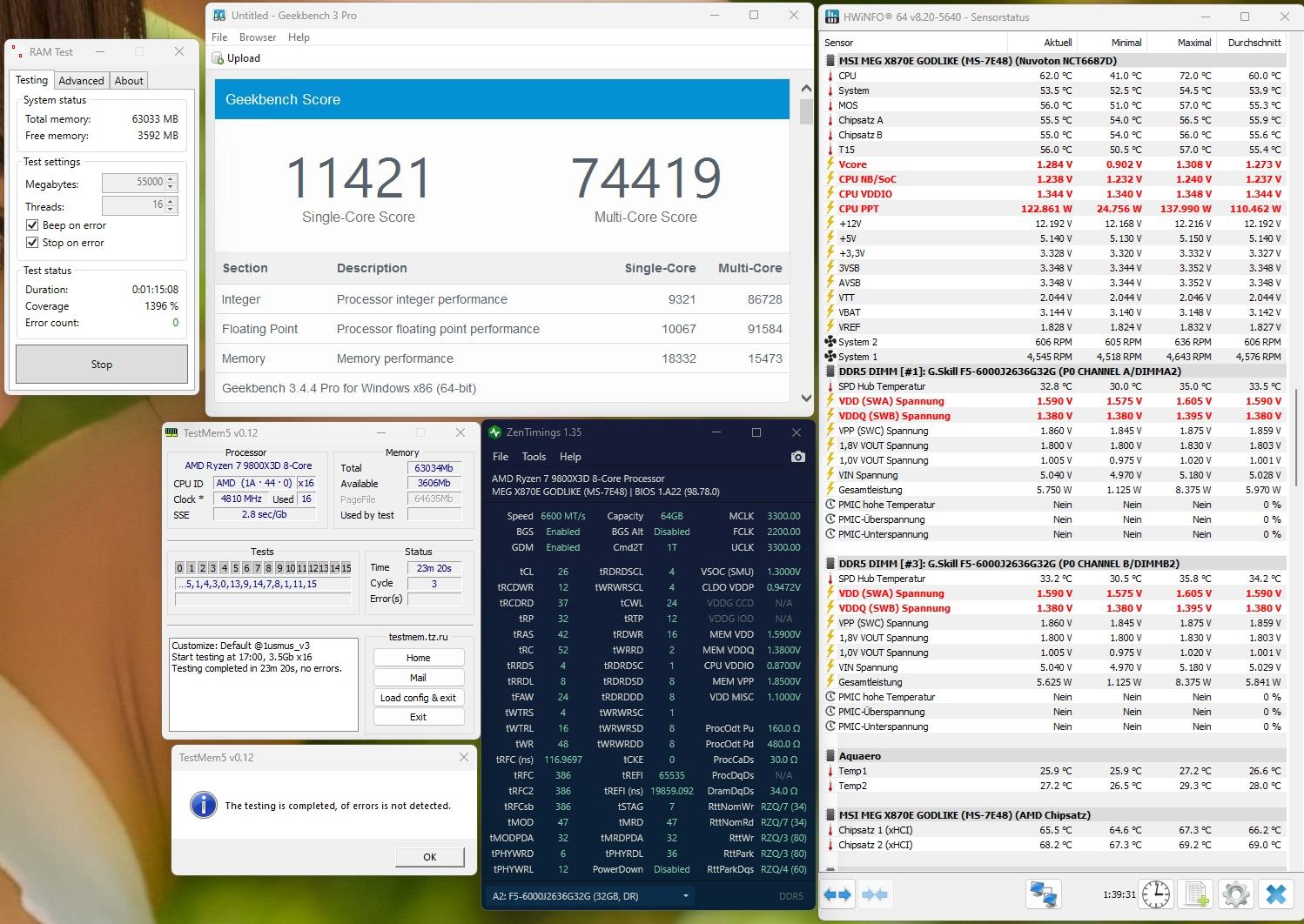

Ich habe nun auch mein 24/7 Setting gefunden. Denke ich lass es nun gut sein. Wenn ich wieder mal mehr Zeit habe lote ich das maximum aus.
Gruß
WTRS =4
WTRL =16
tRFC = 384
SCL beide 6 oder 5
VDD etwas anheben auf 1,5V
VDDQ = VDDIO auf 1,4V
VSOC stabil?
Ich würde versuchen die 6400 so weit wie möglich anzuziehen wie es geht. 1,5V sind kein Problem, solange die Sticks nicht extrem warm werden.
Danach kannst du versuchen 6600 zu stabilisieren oder direkt auf 2:1 8000, 8200, 8400. Letzteres ist gerade bei deiner dual CCD performanter.

sind deine RTTs auf Auto?
..das erste Mal über 300 Testspeed , thx . Weitere Optimierung & Langzeittests erst wenn ich mich entschieden habe ob ein neueres Bios draufkommt oder nicht.
Würde auf das aktuellste Updaten und bis 6600 probieren. Deine CPU könnte 6600 mit 1,3V schaffen, was ein enormer Boost wäre.
