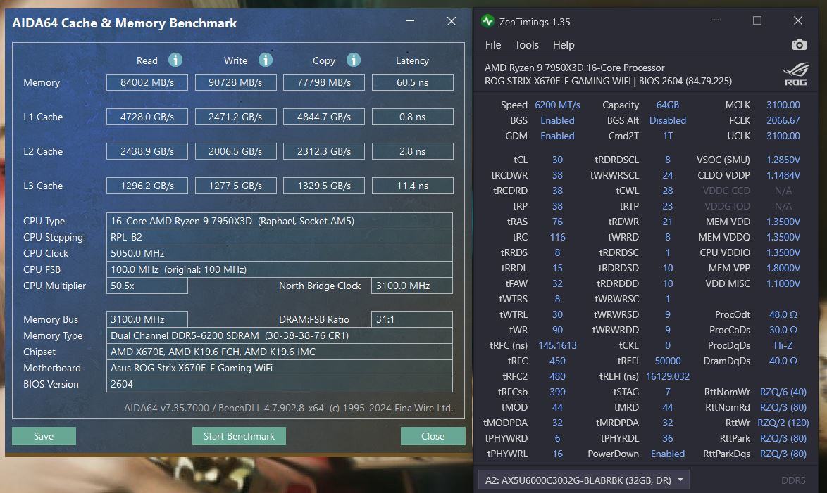

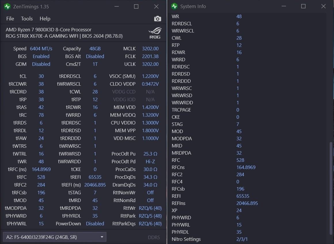

Das ist momentan mein Zwischenstand. Gibt es Änderungs-/Verbesserungsvorschläge?
TRFC 512 funktioniert nicht, da bootet er nicht oder friert im Bios ein. Mehr wie 1,435v hab ich denen noch nicht gegeben. Sind nicht aktiv gekühlt, liegen nur ein bisschen im Luftstrom und erreichen mit TM5/Prime95 ~55°C und 52°C.

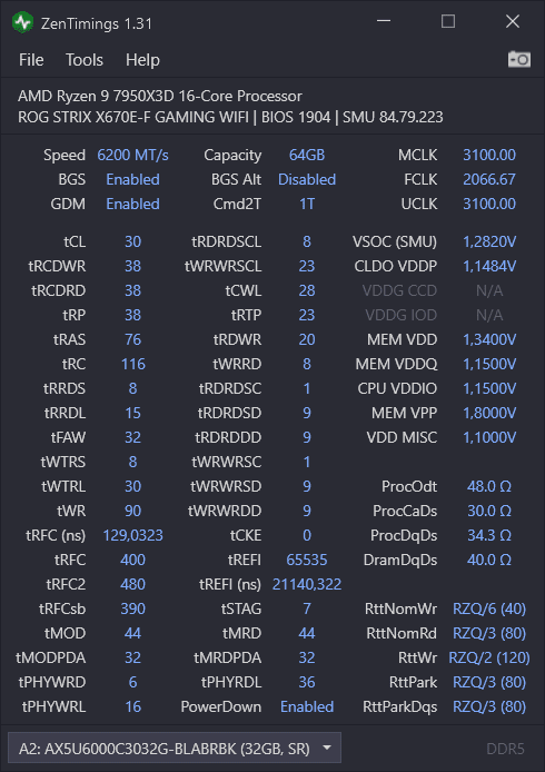

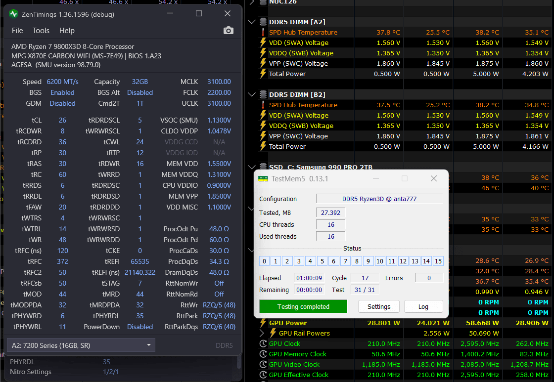

Für 6200 26-35-35 brauche ich 1,56V VDD.

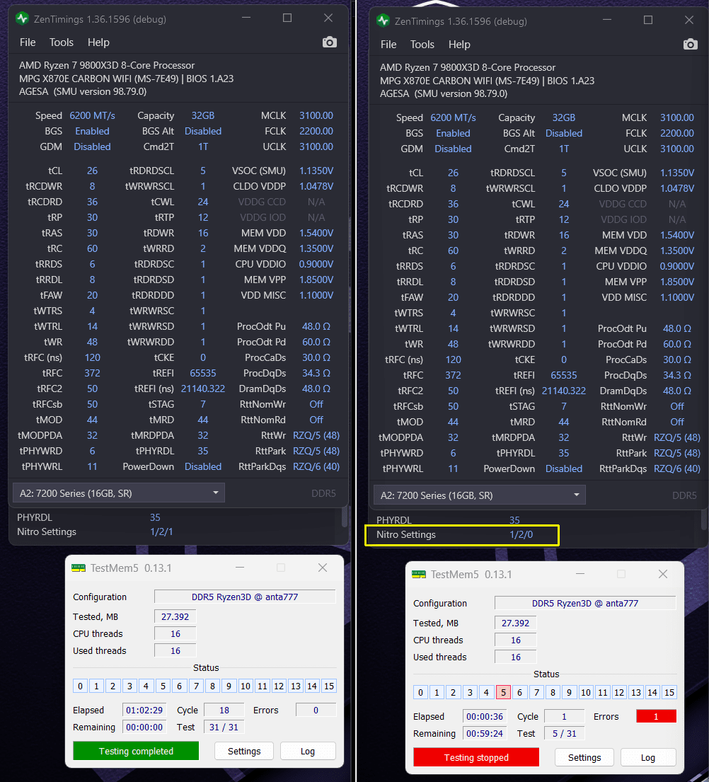

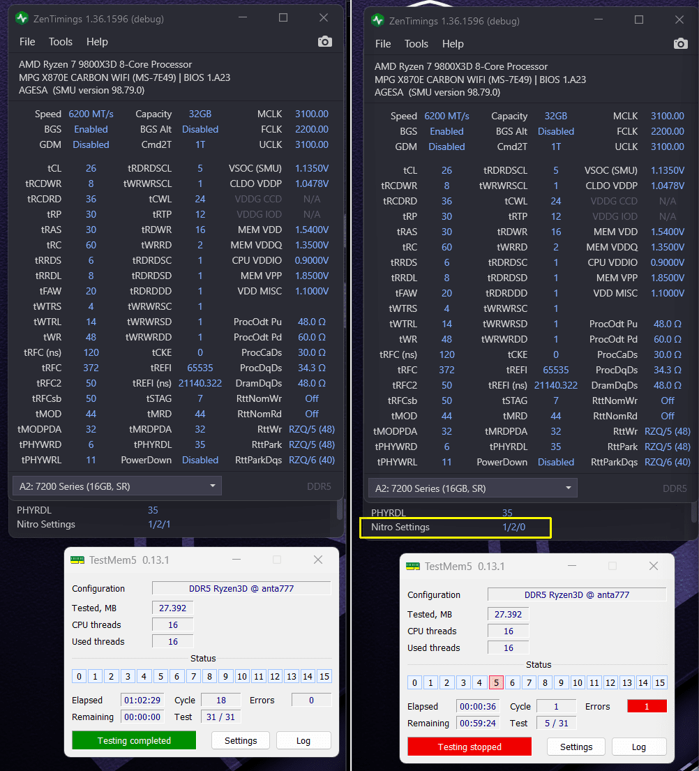

Hab heute mal am 6200er Setting rumprobiert. Immerhin eine kleine Verbesserung zum 6000er Profil (mehrfach validiert). Nach langer Suche war mein Nitro Setting wohl Schuld an den Fehlern. Hab's nochmal mit dem (fast) finalen 6200er Setting gegen getestet. Mit Nitro 1/2/0 direkt Error. Mit Nitro 1/2/1 läuft's problemlos durch:

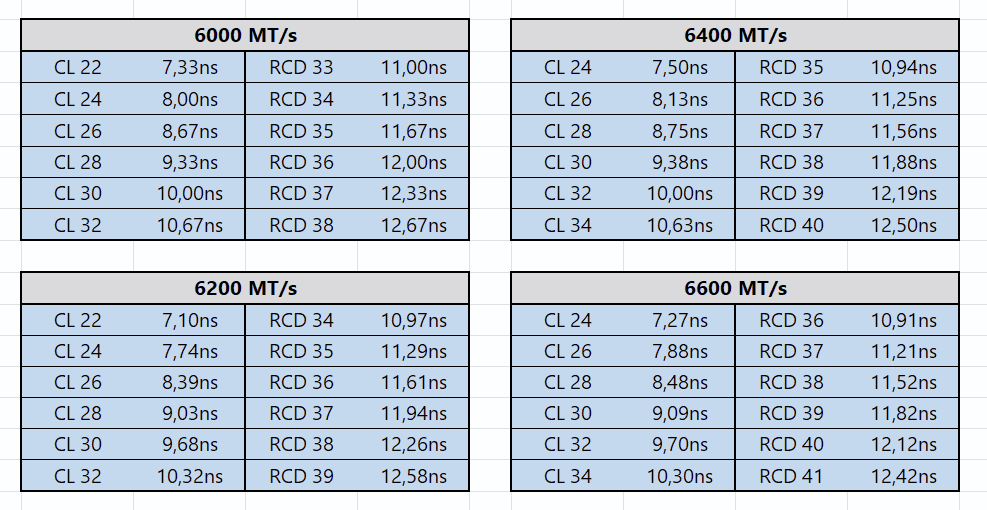

Der Tabelle nach:
wird's schwierig 8,39ns (CL26) zu unterbieten. RCD müsste ich nochmal genauer nachtesten. Im ersten Testing hat RCD 35 Fehler rausgehauen, 36 läuft. Vermutlich ist das Kit hier einfach am Limit. Trotzdem auf 6200 ist RCD 36 minimal besser als 35 bei 6000.
@oese, bist du auch gerade am 6200er Setting dran. Evtl. hilft dir mein Profil. Neben der Sache mit den Nitro-Settings, gab's Fehler mit:

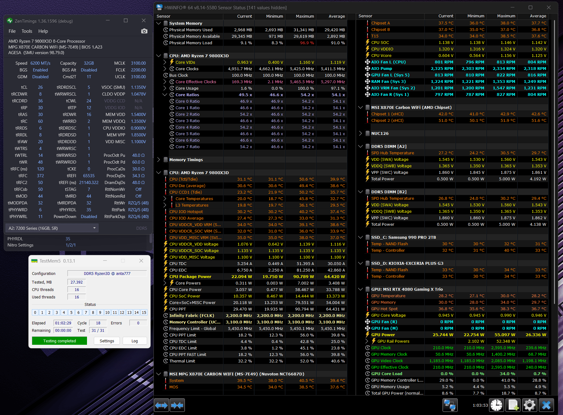

Aber hast natürlich recht, wen der MC nicht mitmacht, hilft alles nix.

Hab RCD35 mit Vsoc 1,200v noch mal versucht. Wie auch schon beim 6000-34 Profil, dauert es keine 5 Minuten bis erste Fehler aufploppen (RAM 28°C). Das Kit ist hier einfach am Ende mit ~11,50ns.
Hatte heute noch ein wenig weiter getestet. Mem VDD musste ich leicht erhöhen, da sonst Fehler bei Temperaturen über 34°C aufgetreten sind. Mit 1,550v kann ich problemlos bis 40°C hochgehen (weiter nicht getestet). Bei meiner RAM-Kühlung zwar relativ unrealistisch, wollte aber mal ein Worst-Case-Hochsommer-Szenario testen. Im Gaming bleibt der Speicher sonst immer unter 30°C.
tRRDL 6 und tWRRD 1 läuft zudem auch stabil.
