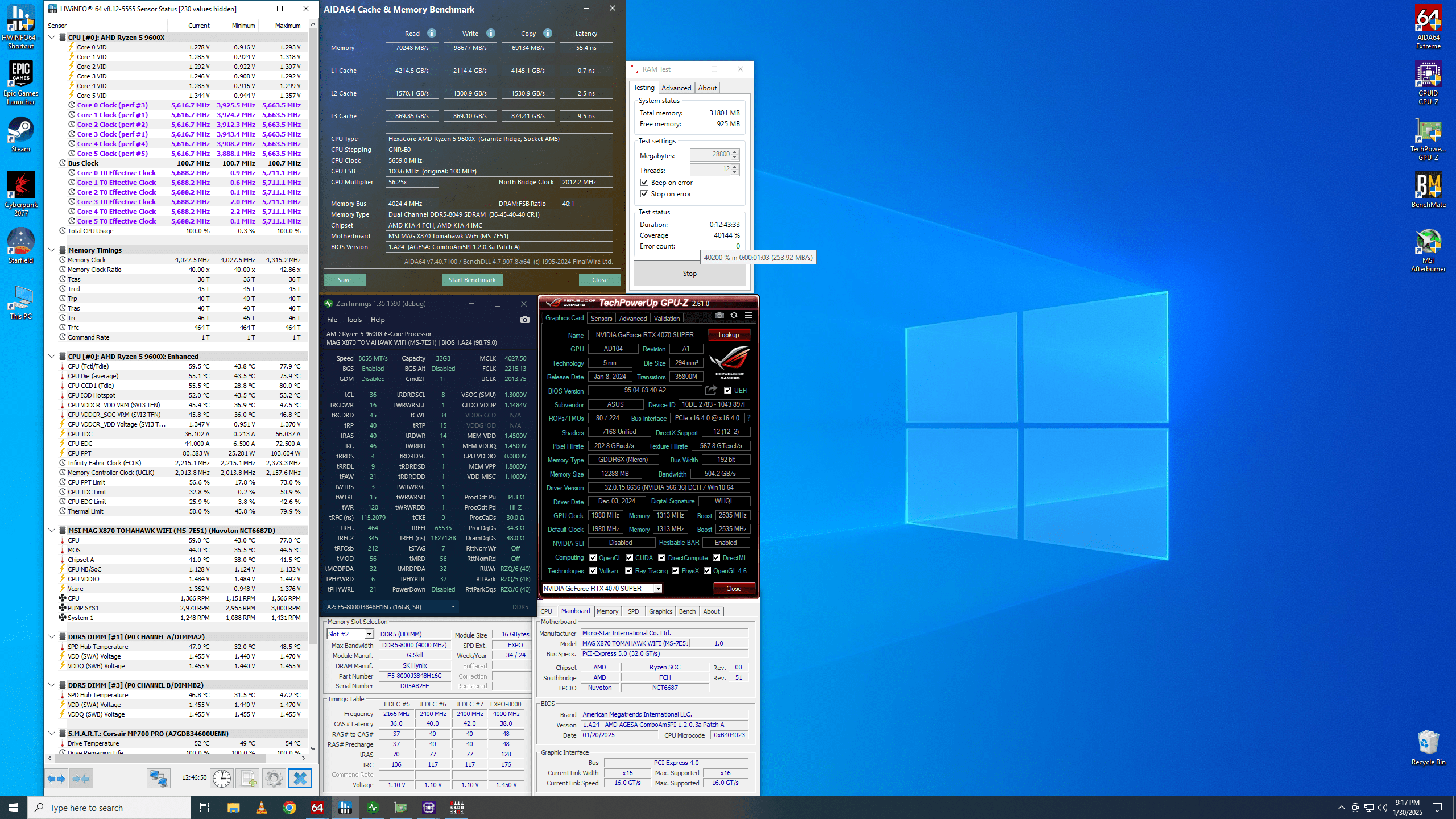

Hier mal als vergleich beides gleicher Takt CPU nur 6600/2200 30-39 mit Subs vs. "Expo" 6000/2000 30-38 ohne subs.
Und auch EXPO ist ja quasi schon Ram OC
360 zu 385, genau das sag ich ja. Das sind 4% lows…

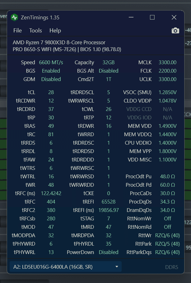

tRCDRD 35 & UCKL 3000 vs tRCDRD 34 & UCKL 1500
Dauert keine Minute und schon haut es mir Fehler raus mit 34. Mit 35 läuft es easy über Stunden. Also RAM Kit mag nicht 34.
Gehört halt auch eine Portion Glück dazu, kann nur ein IC sein der RCD34 nicht mag & schon kommen Fehler...

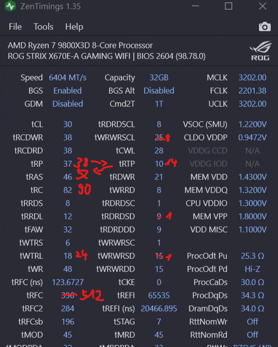

Zu deinen Nitro Einstellungen: 1-2-1 für 6000 ist recht unüblich, sollte auch mit 1-2-0 gehen, was der Latenz zugutekommt.
Du musst evtl. dafür etwas deine Timings lockern. Gerade RDWR ändert sich auch gerne mal bei anderen Nitro-Settings -> WrPre von 2 auf 3 (Ist aber auch abhängig vom Kit)

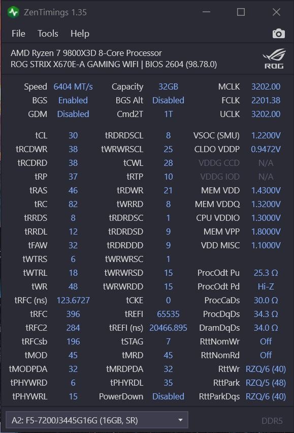

Danke für den Tipp. Auch mit Nitro 1/2/0 läuft's im TM5 soweit stabil. Timings/ Settings sonst unverändert. Gibt's sonst noch Stellschrauben?
Sieht schon alles sehr ausgereizt aus, würde nichts mehr verändern, bringt auch wirklich nichts mehr außer Instabilität.

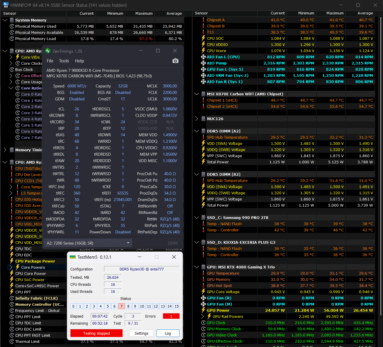

Denke ich auch. Hab im Grunde auch schon alles durch: tRDRDSCL 4: Fehler, tRFC 116ns: Fehler, VDD 1,470v: Fehler, tRCDRD 34: Fehler. Immerhin alles noch boot- und testbar.

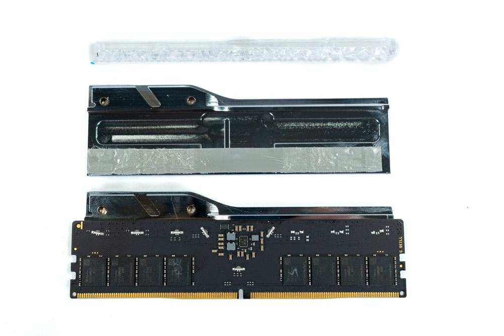

Haben die G.Skill's eigentlich alle einen offenen PMIC? PCB müsste ja Standard sein den nach Bildern zu urteilen (zwecks Umbau).
Gesetzt den Fall, ich würde an so ein LL-Kit kommen, würde ich es stumpf auf mein RAM-Kühler umbauen und RGB einfach deaktivieren.
