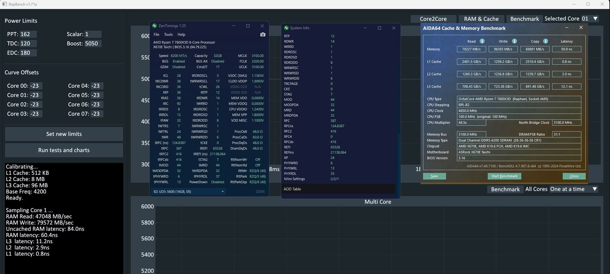

Das neue Bios ist nicht so gut wie das alte
Deutlich mehr Spannung und damit auch wärme

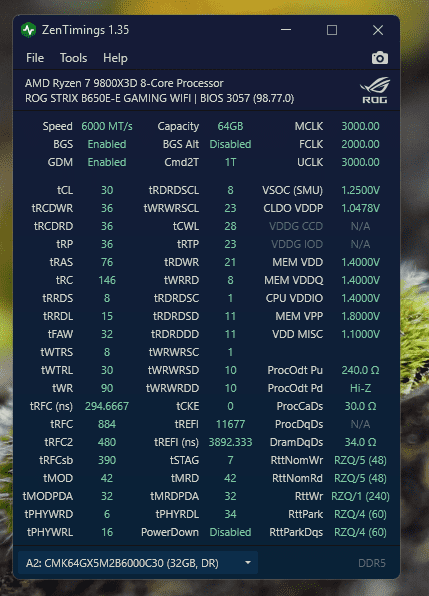

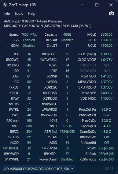

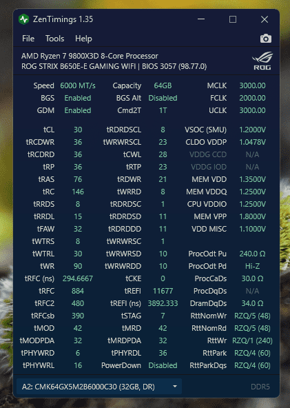

Danke @ Seppelchen, erstmal nen relaxtes Setting für 24/7 finden, ohne aktive Kühlung..
ich hatte keine extra RAM Kühlung - allerdings zum Benchen stand ein 120er auf der Graka. Und tRFC(ns) 120 gehen (vllt. bei 65528 wgen Kühlung).
HWInfo sagt auch es sind thermisch stabil selektierte MCs. K.A. was das in der Praxis heißt.

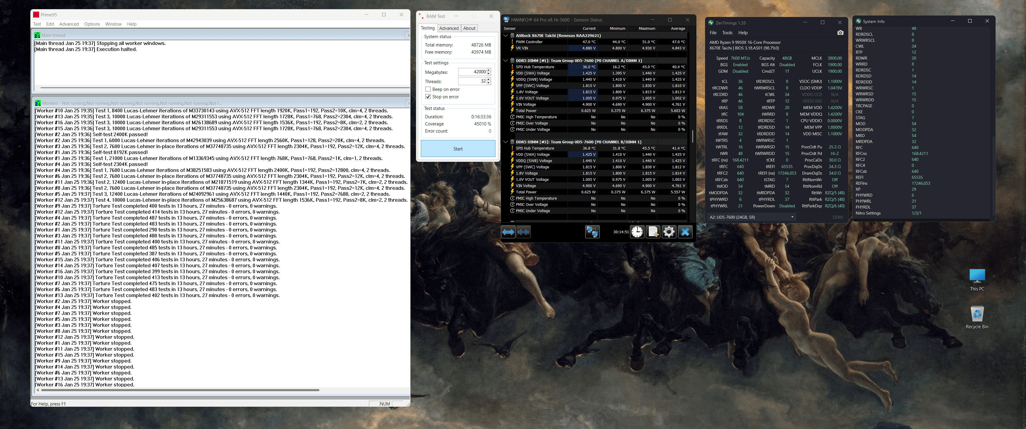

Teste ich noch mal, hatte Fehler mit 35 trcd und dachte es wäre trfc, daher da etwas relaxter, gingen aber erst mit 36 trcd weg, war wohl das.
Schmeiße ich gleich nochmal an!

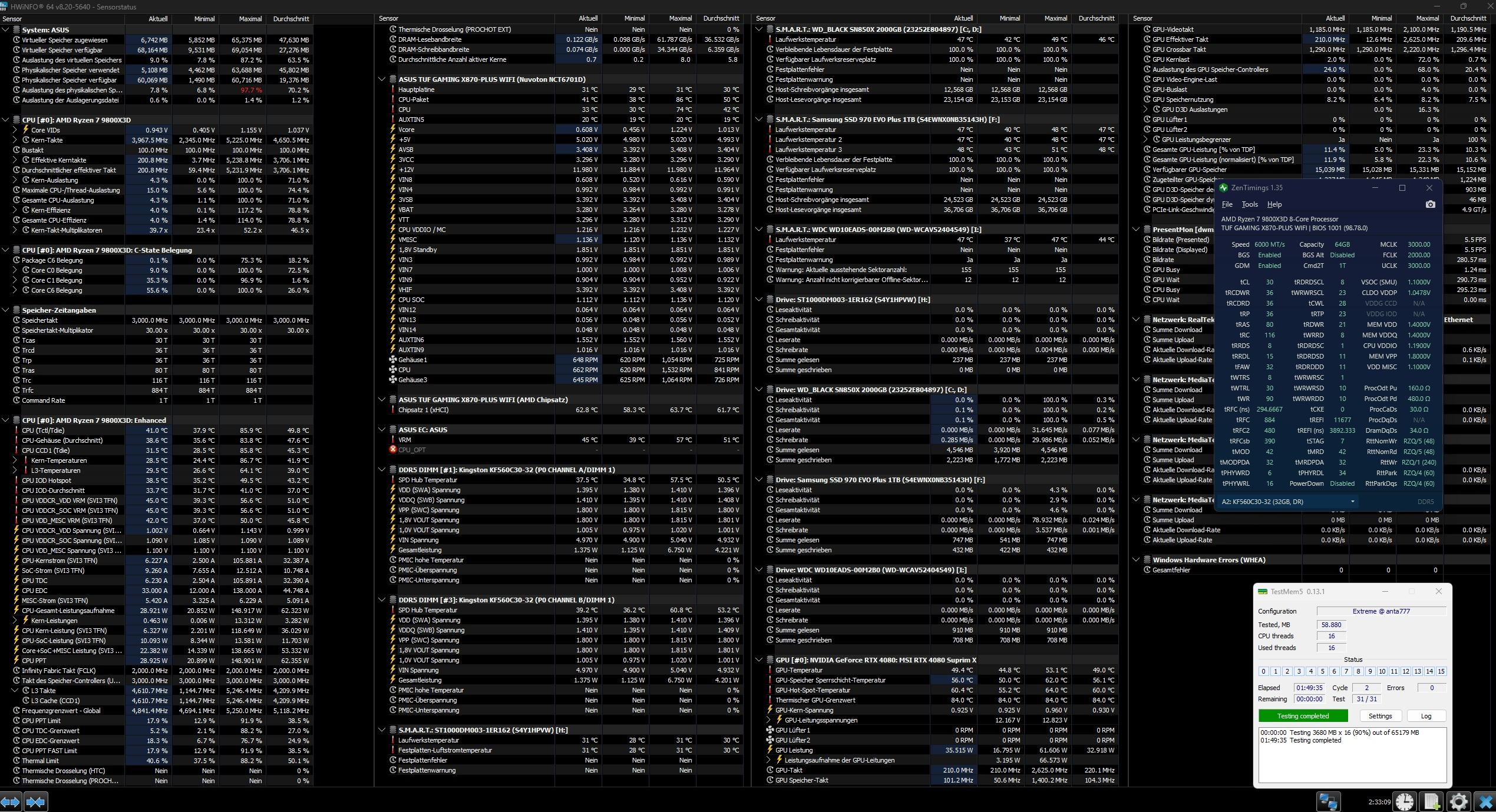

Straight 120ns bei 64°C - top! Nur den Tempsensor des ersten DIMM hats zerlegt :haha:
Omg eben gabs dann doch bei einem Temperaturspike bei 79°C nen Fehler - und jetzt ist der Sensor auch wieder da :haha:

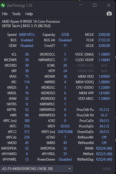

@oese 6200 sollte, wie die Vorredner schon sagten, relativ gut 6200/c28 bei 1.4 oder vl sogar drunter laufen können.
