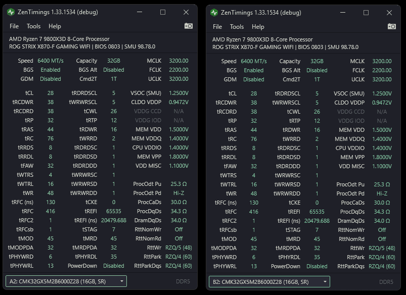

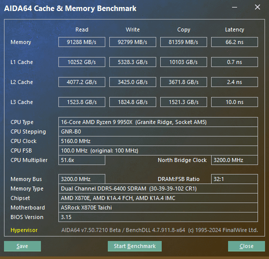

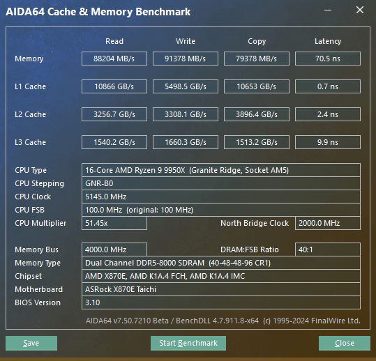

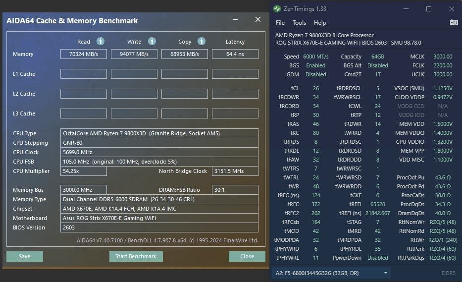

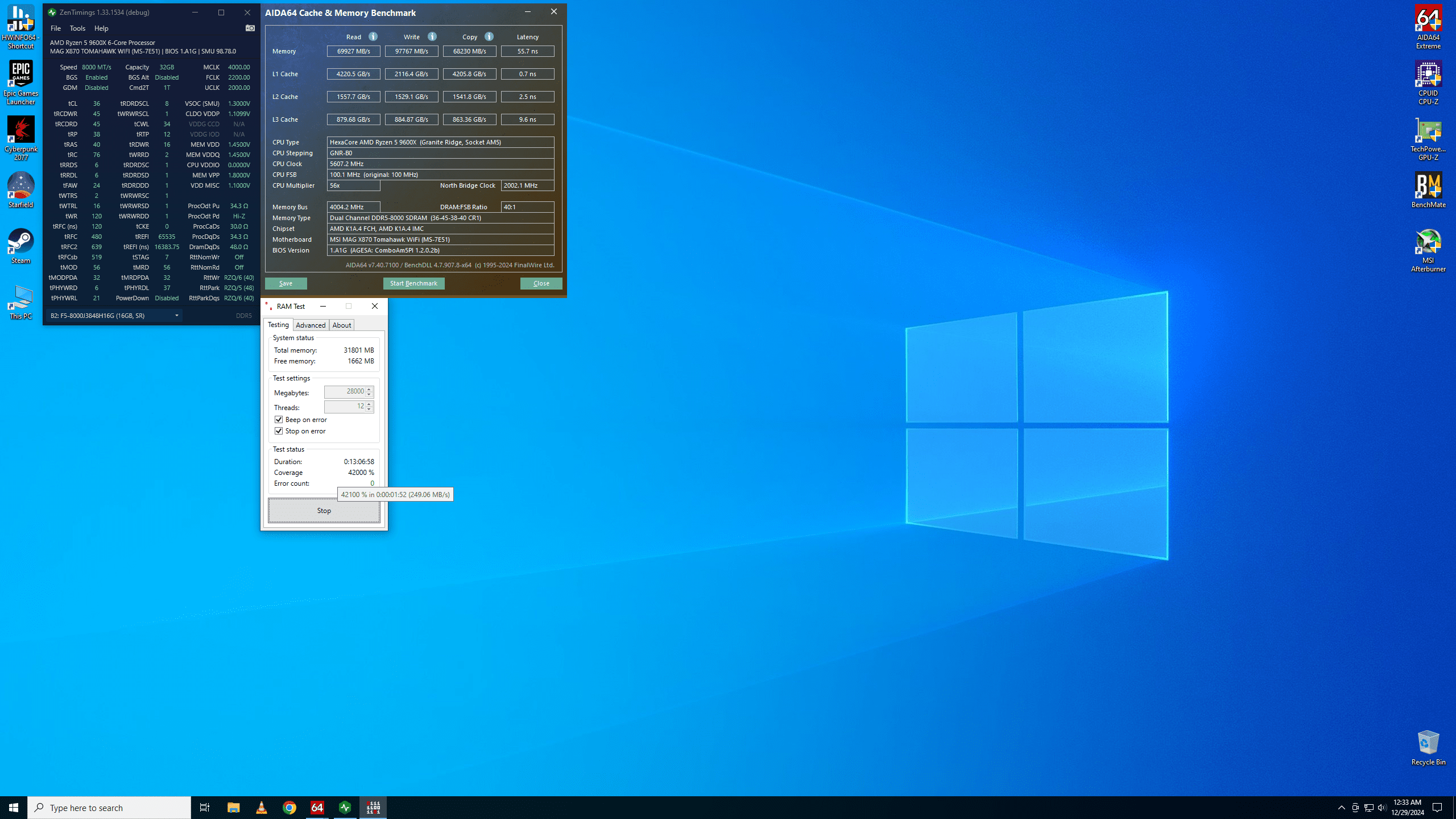

Nothing but true, I saw same yours timings somewhere else before 😜 doing just fine, well done stable on my Neo's A-die setup indeed 😋
But actually founded better tightest timings 👍

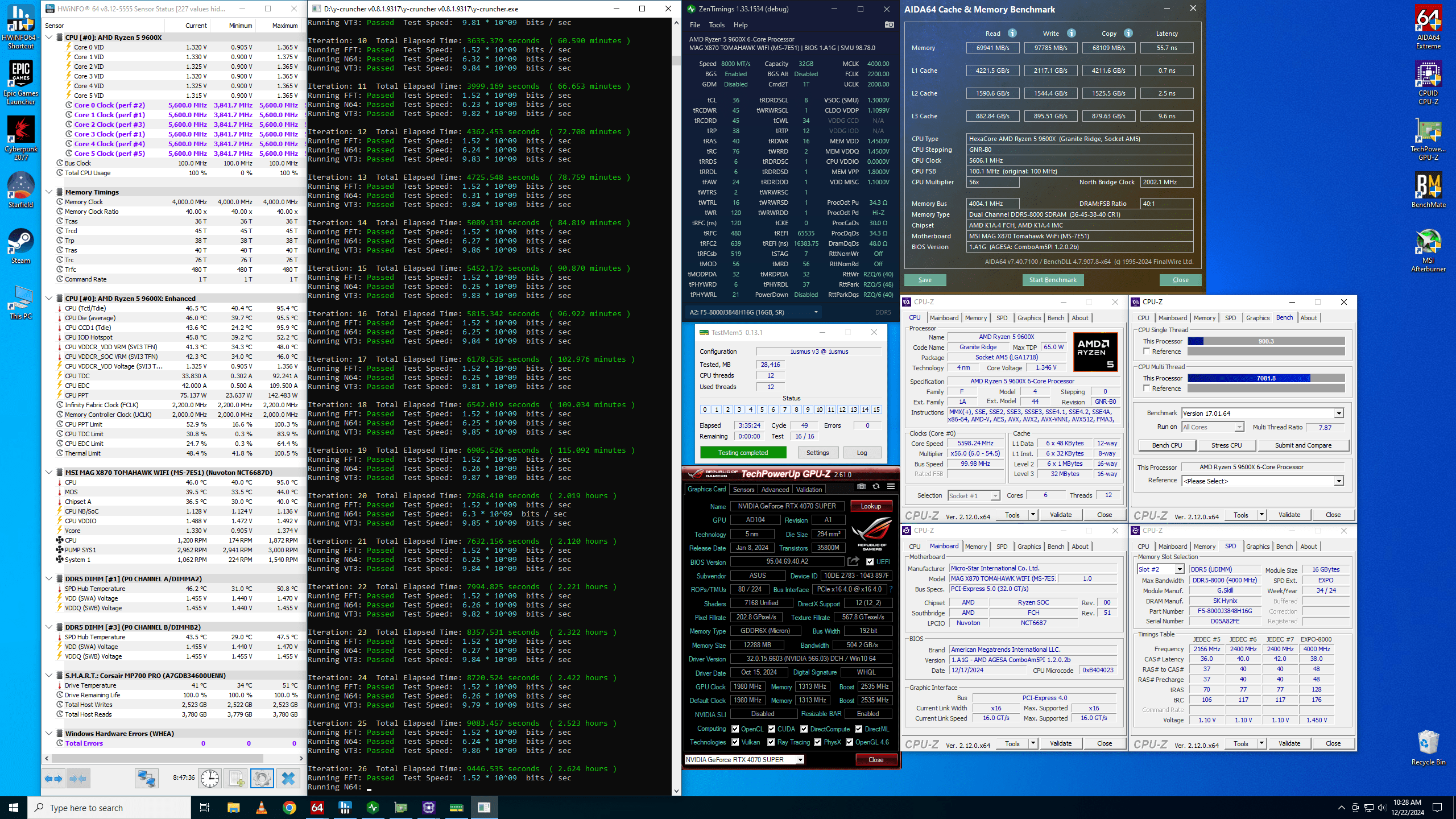

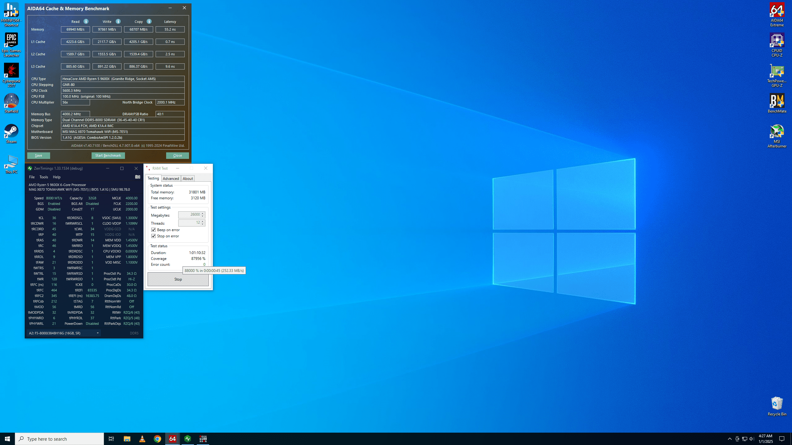

And a bit 100.5 bclk included won't hurts 🔝

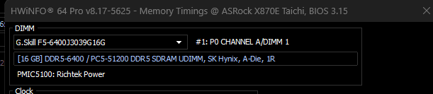

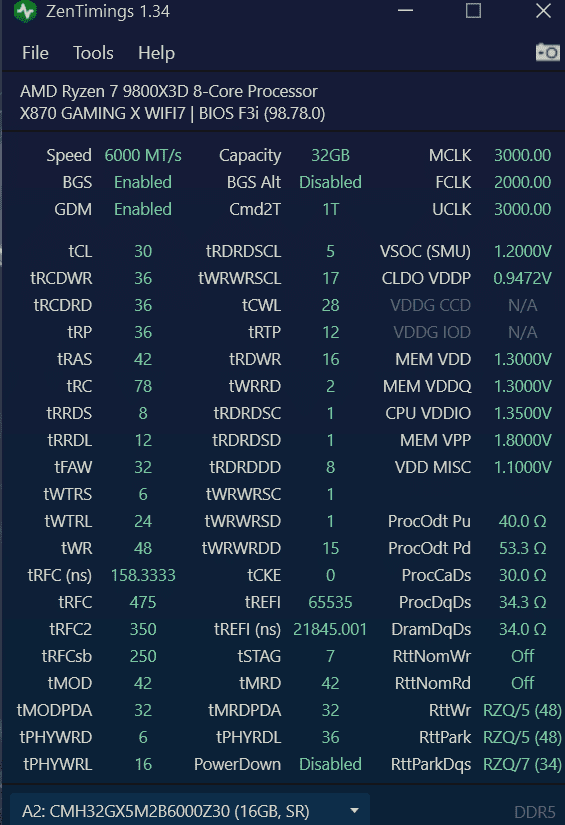

Danke, ist 3ns runtergegangen. TRFC kann ich aber nicht weiter als 475 senken, dann bootet er nicht mehr.
Kann sein das du M-Die hast. Kannst du ganz einfach Prüfen, wenn du auf das Label hinten am Stick schaust, dort ist eine Nummer 5.43.13 oder 5.43.01
Gibt es einen Grund, warum Du einige Werte höher als ich gesetzt hast? Ich dachte, niedriger = besser?
Timings sind aufeinander abgestimmt & dürfen nicht nur auf das Minimum gesetzt werden, es gibt aber auch hier je nach MB Hersteller Unterschiede.
About testing stability in games, nope never was the guidance way at all, Prime large FFT always fits better to Intel cpu behavoir scenario, for Ryzen do you need Y-cruncher FFT/N64/VT3 combo best shoot to find out in no time
Frametimes & Framedrops sind ein guter Indikator dafür, das Einstellung funktionieren oder eben nicht. Gerade in Spielen werden unterschiedliche Bereiche der CPU dynamisch belastet, was einige Fehler erkennen & zu abstürzen führen kann. Y-Cruncher ist ein gutes Tool & man sollte dort alle Tests durchlaufen lassen, um genug Stress & Wärme auf den CCDs & IOD zu erzeugen, denn auch durch die hohe Wärmeentwicklung kkommt es häufig zu Problemen (besonders beim IOD).
Ja, ist M-Die.
Wo finde ich denn die Zusammenhänge zwischen den Timings? Mit den gleichen Settings und FCLK war die Latenz übrigens 10ns höher. Hat es Sinn noch 6.200 oder 6.400 MT/s zu versuchen oder lohnt sich das nicht?
Gibt im Startpost ein Excel-Sheet.
Wenn M-Die dann lass tRFC bei 160ns sind bei 6000 = 480
Bevor du mit 6200 oder gar 6400 anfängst, musst du dir sicher sein das es stabil läuft. Also lass Y-Cruncher, P95 Large FFT, OCCT (MEM+CPU) & noch andere Tests für mehrere Stunden laufen. Desto mehr Tests & desto länger diese laufen, desto höher ist die Wahrscheinlichkeit das alles stabil ist. Danach kann man mit 6200 starten.
Ich sehe gerade MEM VDD 1,3V muss auf 1,35V, sonst wird es nicht lange laufen.
VDDQ & VDDIO reichen aber 1,3V bei 6000 in der Regel aus + GDM off (dann weißt du auch das es sicher Stabil läuft)

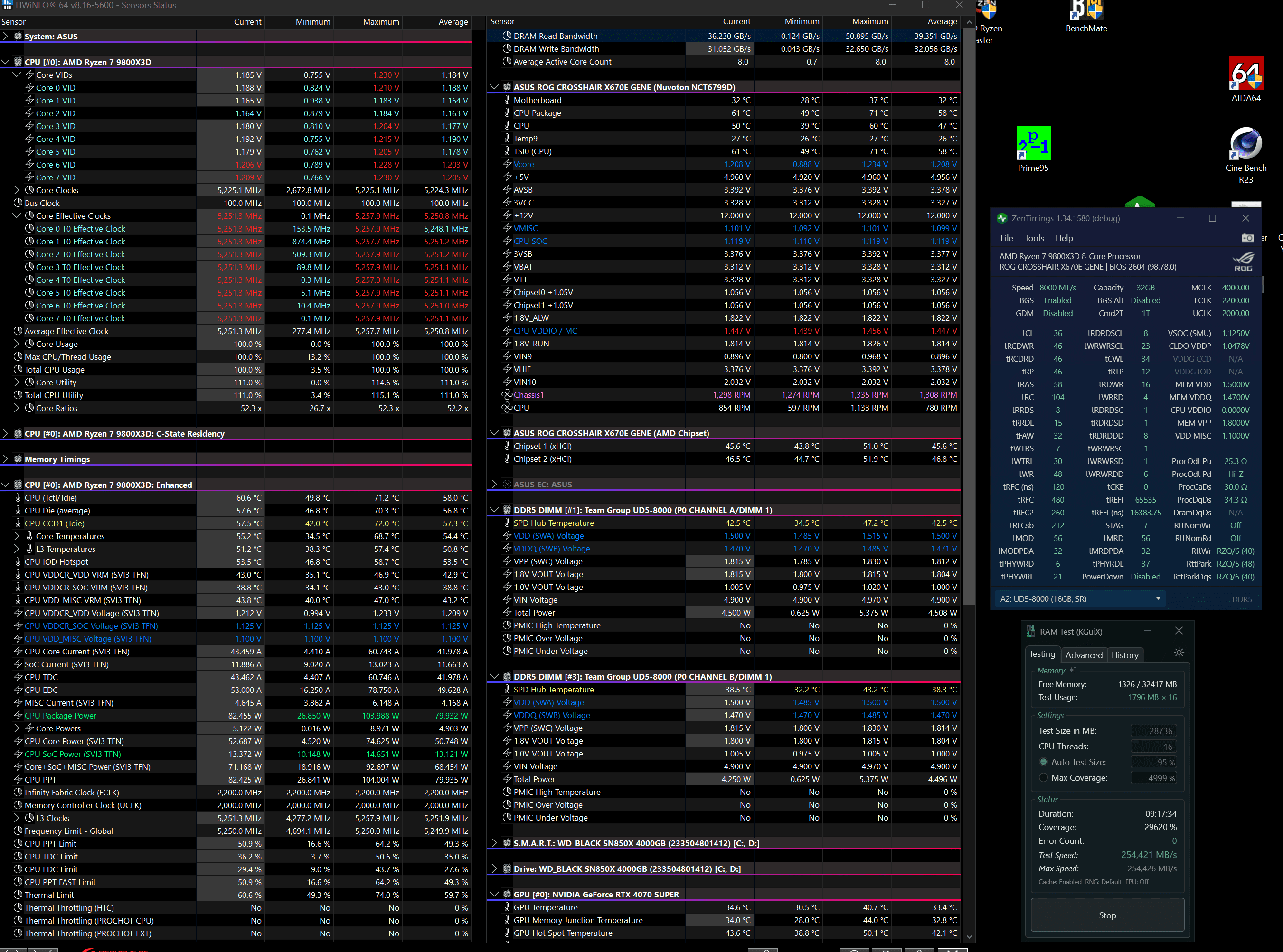

Hab jetzt mal mit den alten Settings Karhu laufen lassen, hab aber die VDD zumindest mal runtergedreht. 1,47V hat fehler bei 300% geworfen, 1,50V lief jetzt über Nacht durch. Nur wenn ich jetzt anfange an den anderen Timings zu drehen geht das ganze ganz schnell in 2F, 2A oder manchmal im zweiten Training sogar 00 im DEBUG, da ging mir schon kurz die Muffe.
In etwas älteren Beiträgen von dir nicht. Es waren mal 16x, dann hat sich etwas verändert und der Multi schwankt in deinen Screenshots. M.E. ist da etwas nicht ganz OK. Komisch.

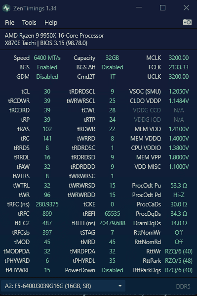

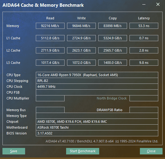

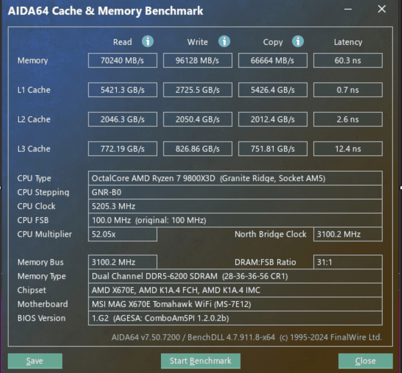

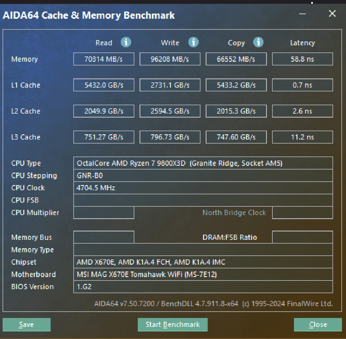

Mich hat diese 3:2 Regel noch mal beschäftigt, habe deshalb mal ein paar Messungen angestellt
Grundlage ist folgendes RAM Setup mit 6400Mhz jeweils bei 2133 (3:2) bzw 2200 FCLK
Mittelwert aus je 20x Runs AIDA Latency im Abgesicherten Modus (damit möglichst wenig Einfluss von "außen")
Ich messe tatsächlich "keinen" Unterschied ob der FCLK nun 3:2 läuft oder nicht
1,5V VDD für deine Timings ist gut. Weiter herunter kommst du auch mit noch besseren Kits nicht, hängt einfach von mehreren Faktoren ab.
Du könntest noch das probieren. In Karhu fehlen dir noch 3MB/s, ist halt auch aus dem RRD_L & WTR_L geschuldet. Du kannst für RDD_L = 8 & WTR_L = 16 probieren. tWRWRSCL sollte eigentlich auch mit 1 laufen, ändere aber erstmal nur schrittweise.
Auf der 1. Seite steht, das VDD und VDDIO gleich eingestellt sein sollen - ist aber kein Muss, korrekt? Würde dann VDDIO auf 1,4V eher Stress oder bessere Stabilität bedeuten?
VDDIO & VDDQ sind bis 1,5V "safe". Viele CPUs mögen aber keine hohen VDDIO Spannungen weswegen hier meist 1,45V das Limit ist, sieht man auch an den ganzen Expo/XMP Profilen.
VDD/Q kann man im Alltag bis +1,51V oder höher (kommt auf die Kühlung an) betreiben. VDDQ muss auch nicht VDDIO matchen, es kann aber der Stabilität zugutekommen.
Die Spannungen welche die CPU wirklich belasten & Energie fressen sind VSOC & CLDO VDDP.
Es wird sich im Endeffekt nicht viel schenken. Solange dein FCLK bei 2200 stabil ist, würde ich es so belassen. Die paar MB mehr Bandbreite beim single CCD wäre mir wichtiger.
Zu dem Schluss bin ich auch gekommen. 3:2 hat keine Vorteile bei mir.

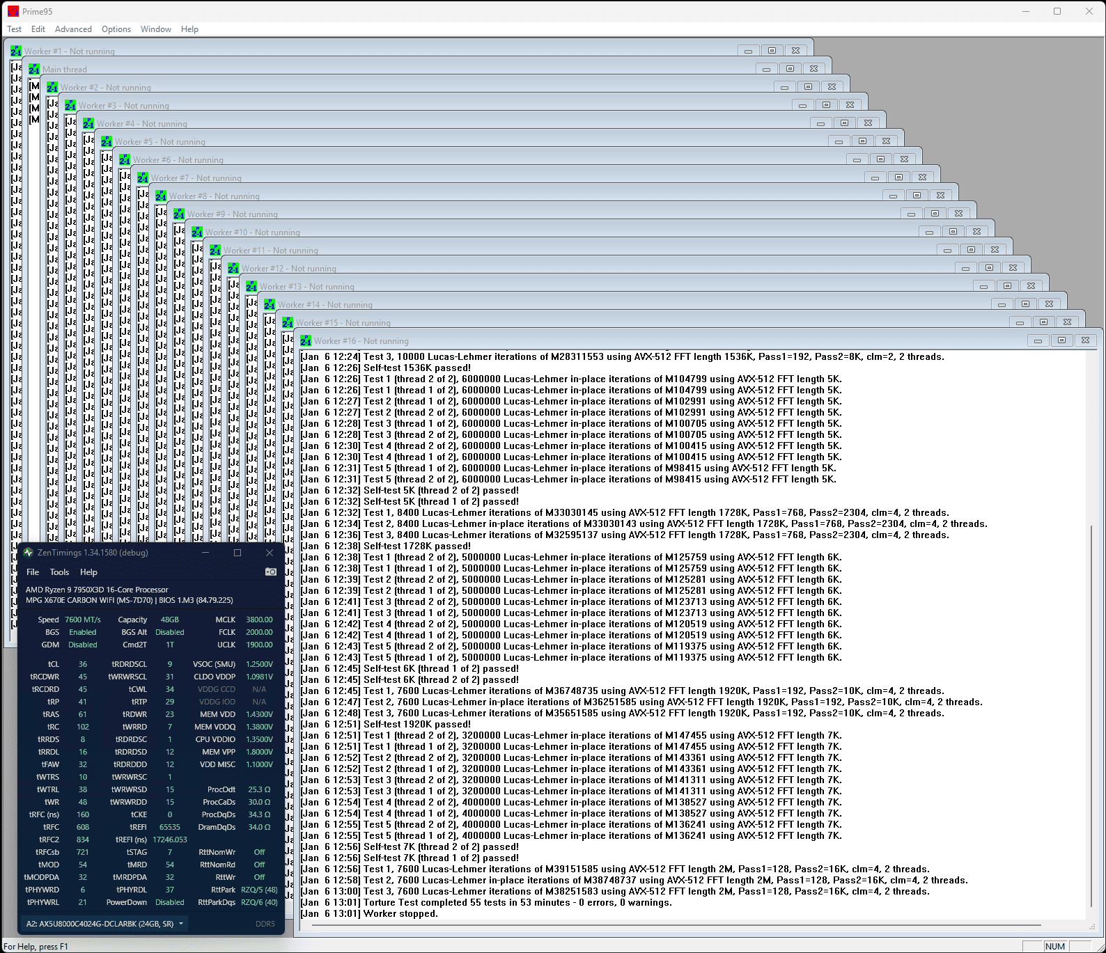

Ycruncher is a good tool and you should run all the tests there to generate enough stress and heat on the CCDs and IOD, because the high heat development often causes problems (especially with the IOD).
Hi, maybe I'll do all checked tests some day, but I always kept my own stability testing route for Ryzen, suggested here on Luxxe by master Jedi @Veii itself, it was my first lesson received from him years ago, whom I salute him by this way coz we miss him much on Luxxe already 🙏
I never saw someone here using Ycruncher N64 combo FFT/VT3, why just but only Karhu or only TM5 alone, coz I know surely your CO-30+ in range won't work and will crash by cores in no time if not stable enough, that's why y don't following better this route posted Here in a profi matter way 🙃
With TM5 50cycles passed on both 1usmus or Absolut in early debut mems testing, for checking timings only, and after than 50cycles Ycruncher FFT/N64/VT3 for harder AVX2 datashet scenario, you'll find your stability soon, and if all fine & passed well all stable, lately final run Karhu test with Cpu cache Enabled minimun 12h+ or 24h for better confidence will validate y Profile as stable indeed.

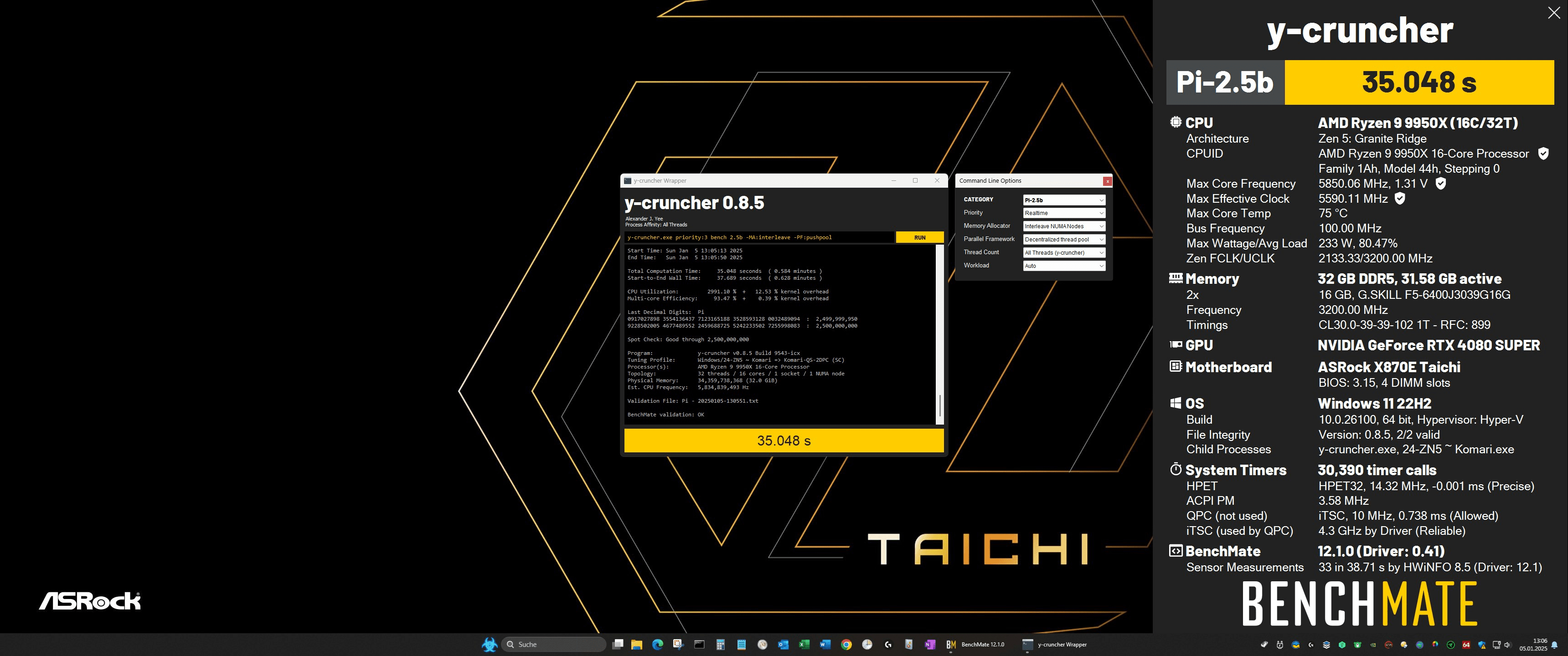

Ok, dann ist ja alles safe mit meinen Einstellungen... Hatte heute den ganzen Tag Blend getestet und das läuft jetzt stabil - also sofern einem 2 Std. ausreichen.
Ich war gar nicht soweit weg, am Ende waren es nur kleine Schritte (Neu / Alt). Teils konnte ich die Spannungen sogar noch etwas verringern. Vllt. hätte es letzte Woche auch gereicht, nur VDDIO leicht zu erhöhen. Da ich aber alle Spannungen angehoben hatte, blieb die Differenz ja gleich groß uns so kam keine Stabilität rein.
Gibt es irgendwelche Einwände?
edit: Karhu ist auch durch... nun hoffe ich, das alles passt.

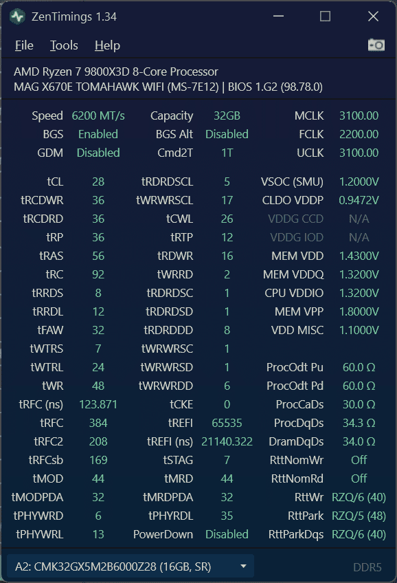

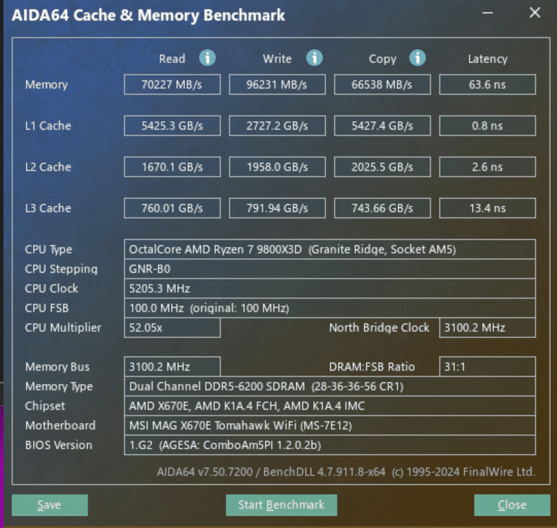

Wie schafft Ihr mit 6000er so niedrige Timings?
....da komme ich nicht dran, scheint sehr gut mit schnellen timings statt bandbreite zu skalieren.
Frag da mal am besten @Hoschi -Beitrag-
ach, sehe gerade vlt spielen ja die 64GB auch ´ne Rolle.
Apropos: @Phoenix2000 hast du deine 48GB bekommen ?
