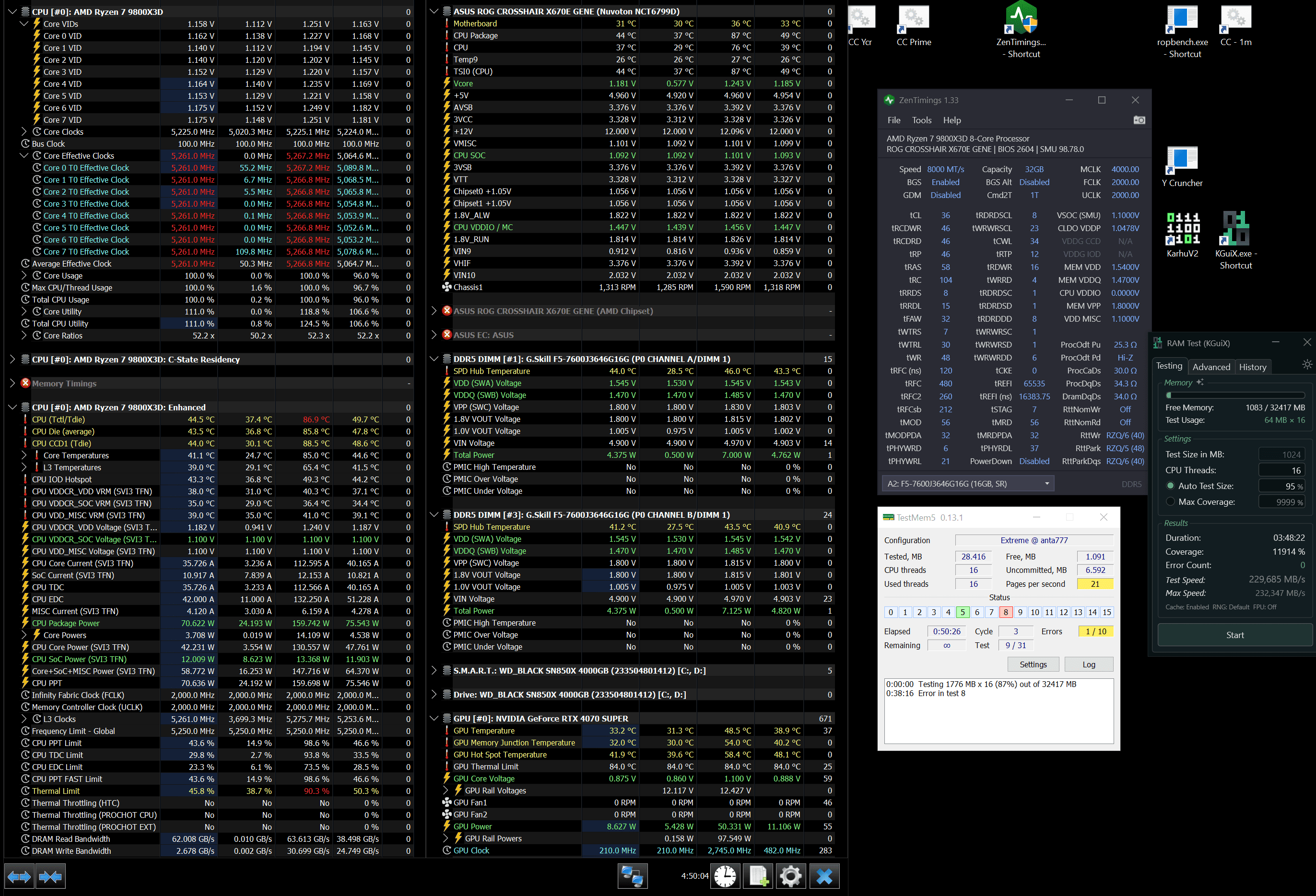

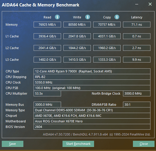

ja aber was verstehe diese tabelle einfach nicht und 71 ist umwelten besser als 144 :)
was soll ich dort am besten anfangen zu ändern wäre um hilfe echt froh
hatte heute dieses firmware update gemacht

jetzt wieder auf ne alte zurück nun wieder bei 71ns
so siehts jetzt wieder aus lag definitiv an dieser firmware von asus

Ist mir auch passiert, plötzlich 114ns davor 59,x ns aber auf dass Firmware Update bin ich noch nicht gekommen. Muss es mal testen.

Habe ja nen Bild vom ueafi gepostet mit was soll ich denn anfangen wegen optimieren Blicke bei der exel Tabelle voll nicht durch bin aber froh das die 4*16gb stabil laufen
4 Sticks haben deutlich mehr Latenz als nur 2. Finde es deshalb gar nicht so schlimm, kann schon passen.
er hat aber immo nur EXPO geladen
immer ZenTiming Screenshots posten - deine UEFI bringen idR nicht viel
Das Firmwareupdate wird doch garnicht effektiv installiert, ausser man hat eine besagte USB4 PCIE Karte. Keine Ahnung wieso Asus das bei jedem Board in die Sparte Bios/Firmware pflanzt. Bei mir zumindest wurde es nicht installiert, da ich keine Karte habe. Nur das Asmedia 4242 wurde bei meinem X870E Board erfolgreich installiert.

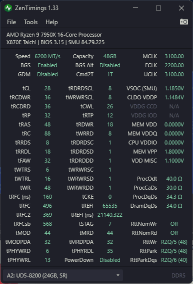

tREFI auf 50000 bzw 65535 und Temperatur checken.
Sonst tRFC in Schritten runter gehen... Im Excel kannst du den Speichertakt (6000) angeben und dann die tRFC Werte auswählen. Daneben stehen dann die ns. 6000 CL30 bei Corsair dürften ja M oder A Die sein, ergo sollte bis 160ns (M) bzw 120ns (A) gehen.

tRFC 480
tREFI 65528
aber immer vorher ein Backup der aktuellen BIOS Werte machen falls der Kasten nicht mehr hochkommt

50000 ist kein tREFI Wert. Kommt von BZ... Immer in 8192er Schritten anpassen.

Laut deinem Screenshot sind das die CMP32GX5M2B6000Z30, Corsair Dominator Titanium RGB grau DIMM Kit 32GB, DDR5-6000, CL30-36-36-76
Also zwei mal das gleiche Kit verbaut?
Da kann man nur hoffen das es zufällig die gleichen Chips sind bei beiden Kit's :hmm:
@zwerg-05
ausserdem kannst du auch zusätzlich mal GDM disabled einstellen:
ADDR_CMD_Mode = unbuffered
ich würde mit deinen 4x 16GB Riegeln halt auch jedes einzelne mal testen - das ist schon ordentlich Last für den IMC
@zwerg-05
habe erst 32gb gehappt habe mir dann das selbe kid nochmal gehollt bei corsair habe heute 5 stunden prime laufen gelassen null fehler
wo finde ich denn ? bei asus den GDM?
Okay, mich würde mal interessieren was das Programm "RAMMon" zu deinen 2 Kit's ausliest.
Einfach mal installieren, starten, kurz warten und dann unten links auf "Export/Copy" gehen, als "Text" wählen und "Write to File" speichern und dann mal die Textdatei als Anhang posten.
Da wissen dann wir und du inwieweit sich die Kit's gleichen und man kann dir dann bestimmt besser weiter helfen.
GDM = Extreme Tweaker\DRAM Timing Control\ ADDR_CMD_MODE - Buf(disable)

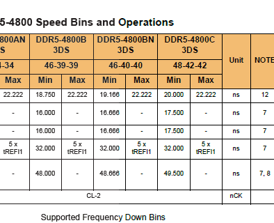

tRC (ns) = 48.666 = JEDEC 4800BN, demzufolge H16A-Die
Stimmt sehe ich auch so,...deshalb bin ich auch nicht darauf gekommen es könnte zusammen hängen.
Aber seit ich zurück auf die Firmware 004 bin passen nun auch die Latenzen wieder 🤷‍♂️
Ich habe den ASUS Support mal darauf aufmerksam gemacht. Bin gespannt was für eine Antwort kommt.

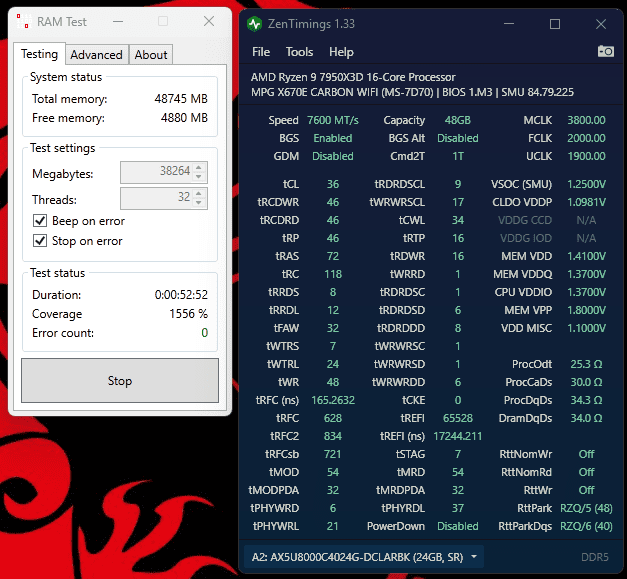

8000 gehen easy. Mein 8000er Gskill Kit ist auch nicht besser als ein Random 6000er Kit.
Dieselben Settings (wie bei den Gskill), sogar mit VSOC nochmal erhöht probiert... Auch andere Spannungen jeweils mal erhöht bzw gesenkt, oft komme ich nicht mal ins Windows ohne Bluescreen. Keine Chance... :/

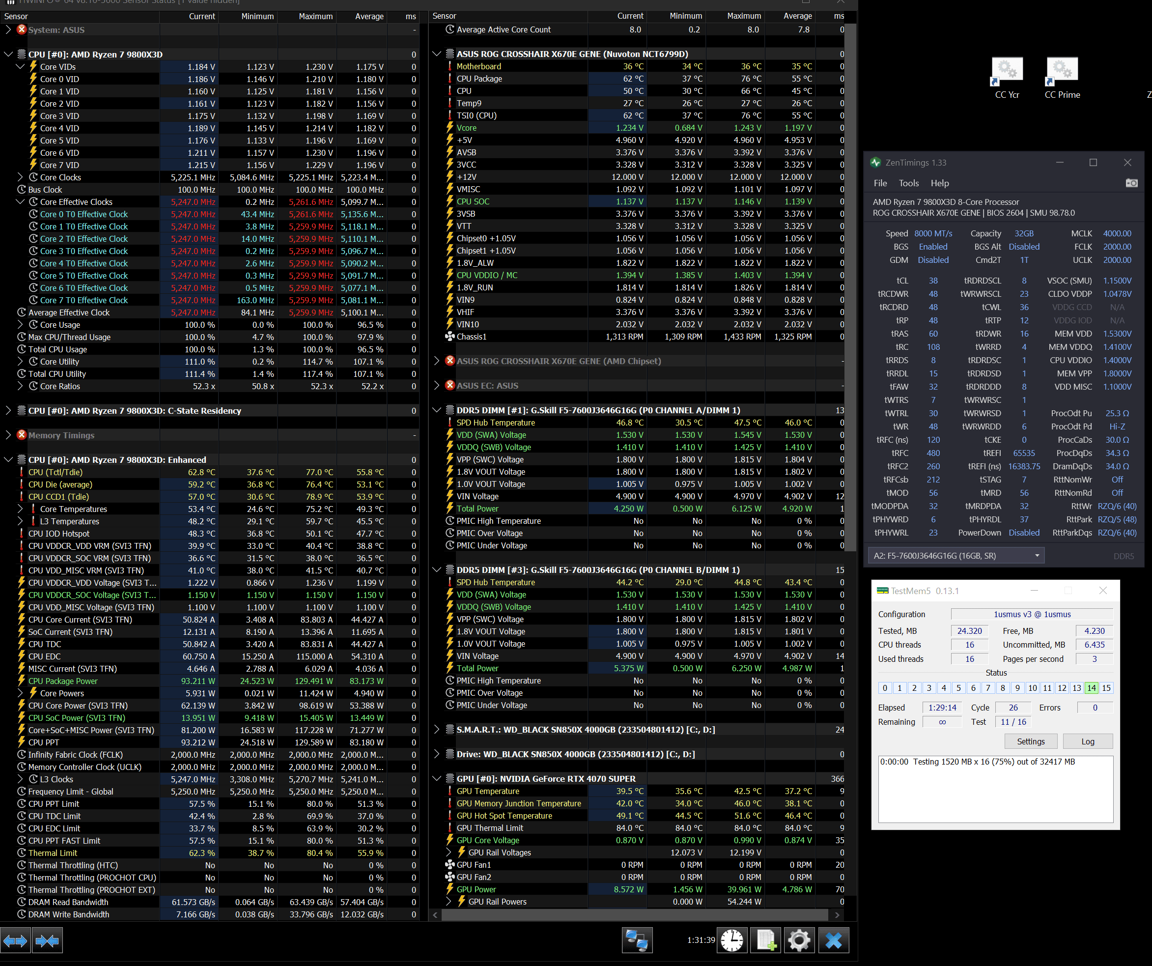

@Gr3yh0und schon mal mit 36, 47, 47, 47 probiert ?
Ja, sogar entschärfter. Das erste ist mit procODT 60, das zweite mit 40. Damit ist es etwas besesr... Aber irgendwas passt dem IMC da gar nicht.
Reboot endet dann im 2F und BIOS ist danach Frozen ...holy

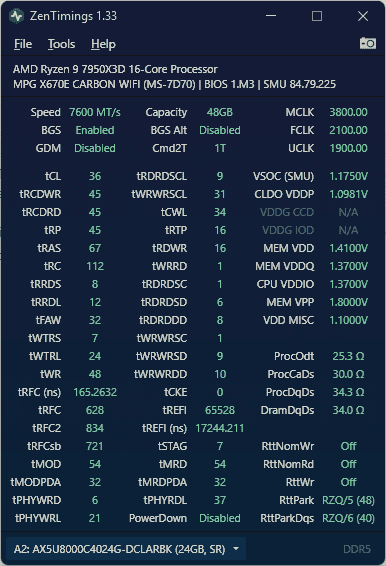

Sicher das MCR aus ist? Habe das an zwei Stellen im BIOS.
UEFI Freeze klingt mir sehr danach.
MCR ist aus ja, Mehrfach wieder auf enabled/disabled gestellt. Selbst AUTO Timings funktioniren mit 7600 nicht :fresse:. procODT jetzt auch wieder AUTO.
VSoc Auto probiert?
Also bei Kit A funktioniert es bei Kit B nicht. Würde mich erstmal auf die RTTs konzentrieren, denn das wird auf den Riegeln geschaltet(AFAIK).
BZW alles was auf den riegeln Passiert, VDD/VDDQ.
Kann natürlich sein, dass durch das andere Platinenlayout auch andere Widerstände auf dem Weg zum Riegel gebraucht werden.
VSoc Auto probiert?
Auch 1.25 und erhöhte CLDO VDDP sind ein nono. procODT von 40 auf 60 hochsteigend macht es zunehmend besser.
Wo fange ich bei den RTTs denn an? alle 34 und dann höher?
