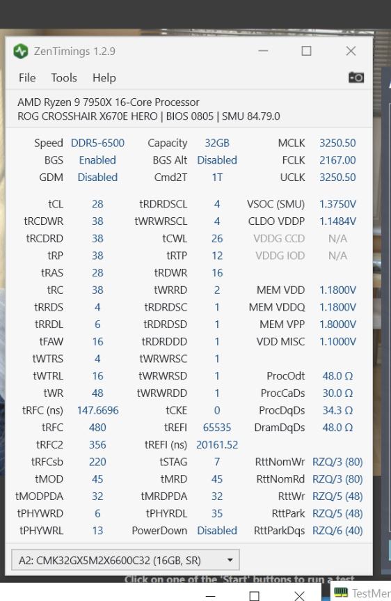

Was steckt eigentlich hinter deinem Setting mit 6400 CL28 @ 1,155 Vdimm?
Ist High Voltage Mode aktiv, dann zeigt Zentimings die Spannung nicht richtig an. Je nach Screen steht die richtige Spannung in einer Textdatei oder auch in HWInfo.
Achso. 1,45V ergeben schon mehr Sinn.
Wahrscheinlich nicht ohne aktive Kühlung zu empfehlen oder?
Diese Einstellungen haben sich bei mir 24/7 als der beste Kompromiss herausgestellt. Bin damit eigentlich ganz zufrieden. 6400 geht auch aber der Zuwachs rechtfertigt die erhöhte SoC Spannung für mich nicht.

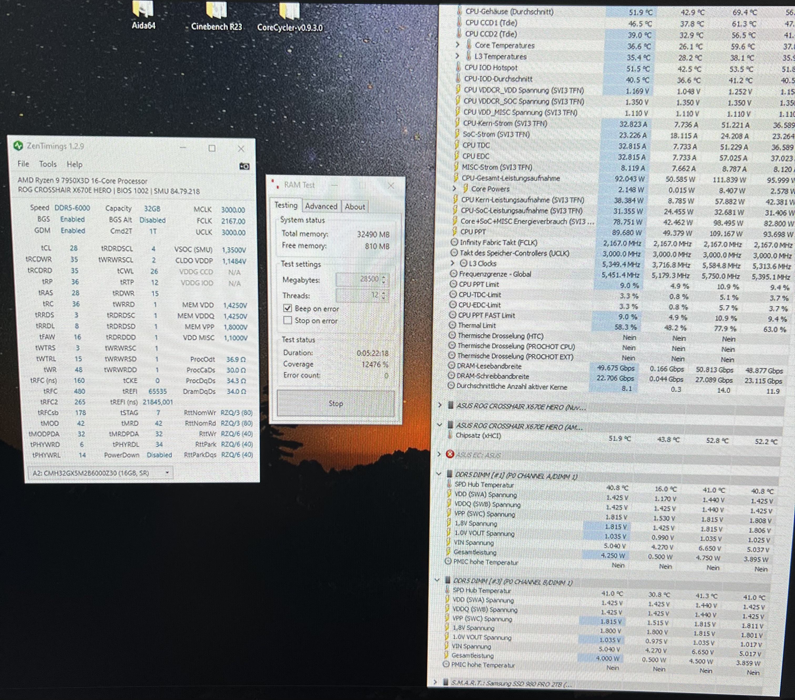

Werde mein 4x 16GB Kingston Fury Renegade Projekt wohl beenden und mit 2x 16GB weiter machen. Trainingszeit hat sich mehr als verdoppelt und liegt bei ca. 1 Minute. Etwas nervig auf Dauer.
Bescheidene Frage… wo kann ich denn den GDM deaktivieren?! Find den grad irgendwie nicht im Asus Hero x670E Board 🫣

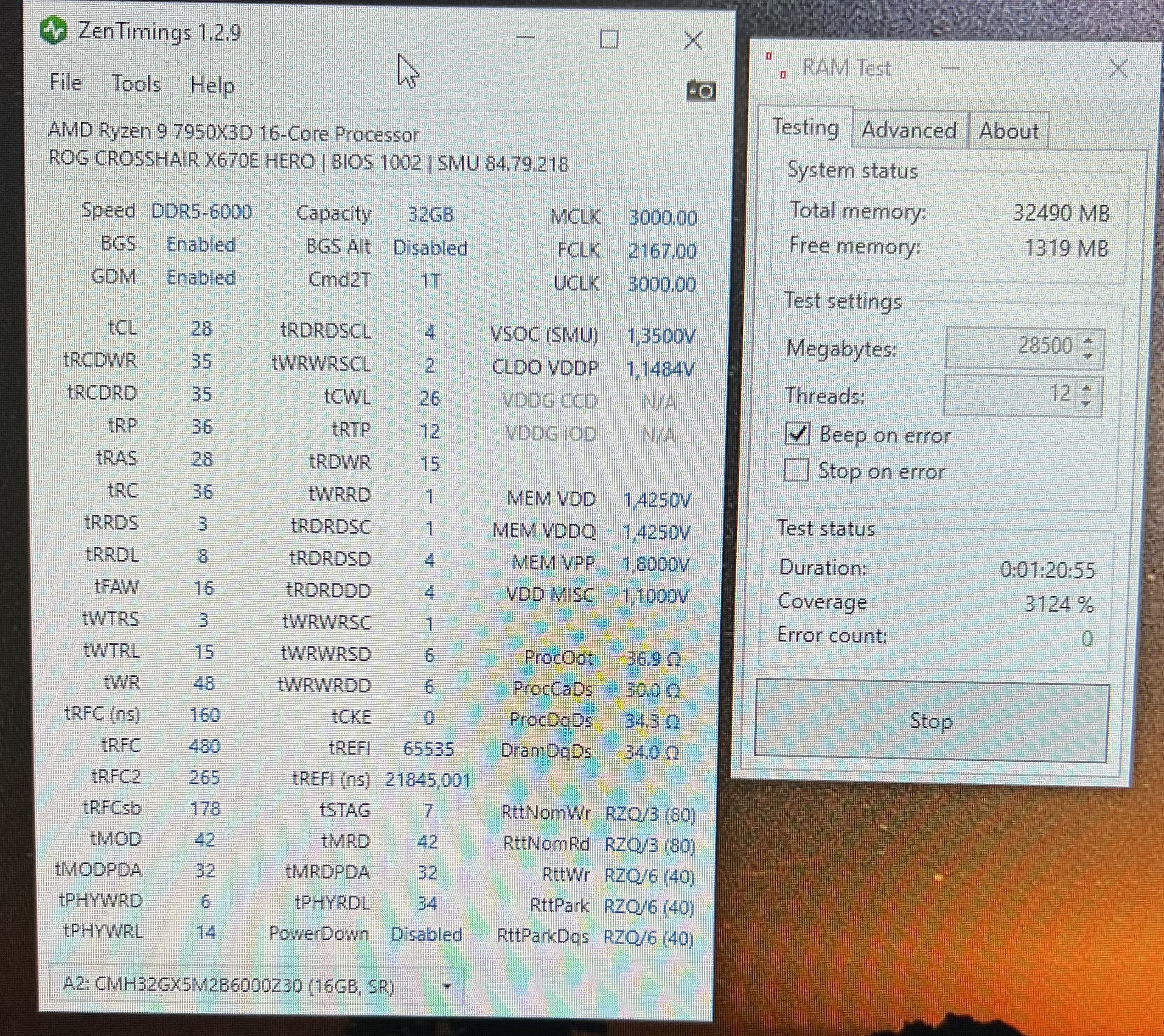

So jetzt bin ich am Ende mit den Timings (bei 6000)…
Auch mit 1,41 oder 1,40V mag der DDR5 nicht… braucht die 1,425V
Kann der FCLK zum Nachteil sein?!
Anbei die Final-Settings nach Test
Danke

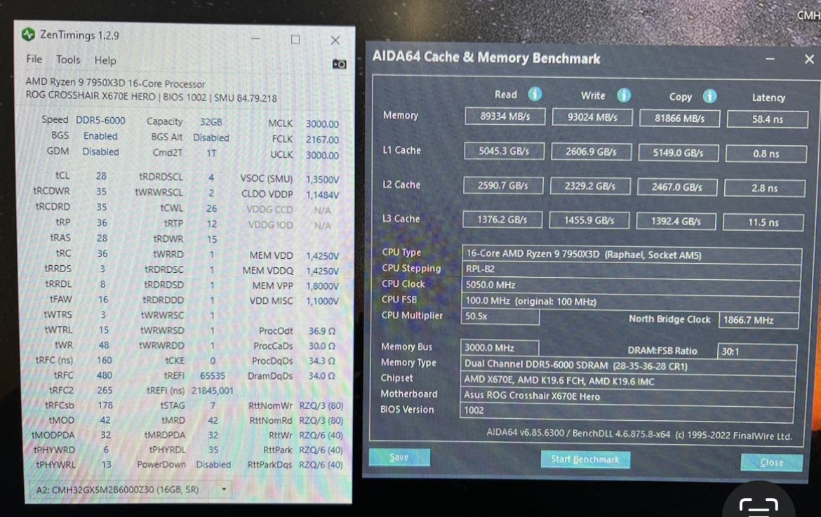

PS: vielleicht kann mir einer das noch beantworten, Die Frage paar Posts drüber:
Extreme Tweaker -> DRAM Timing Control -> ADDR_CMD_MODE auf Buf stellen
