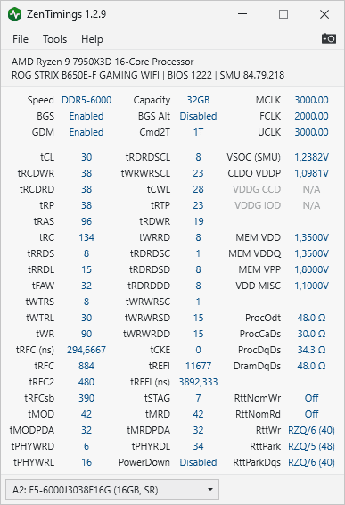

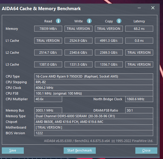

Out of the box sind die Werte gar nicht so Kacke beim Ram:
Jetzt sollte ich mal mit den Optimierungen starten:
