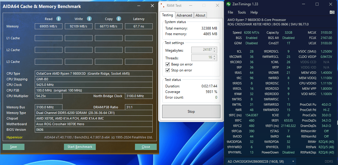

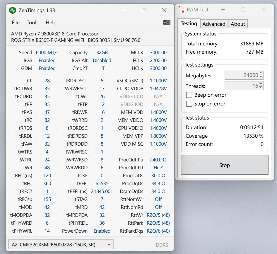

Ok thx. Ich habe es noch mit "meinen" Settings laufen gelassen und werde dann eure Vorschläge anwenden und erneut testen. Ich habe tRFC tatsächlich nun mit 120ns laufen gelassen.
SoC sogar auf 1.1V (1.05V sind bereits instabil, kein Boot möglich)
Was meinst du mit "SDs auf da SR Kit". (Ja ich weiß, Single Rank, aber stehe trotzdem an) Bin Kacknoob in Sachen RAM-oc, bzw komme seit dem Opteron 170 wieder erstmals zu AMD.
Um die Stabilität des SOC zu testen, eignet sich OCCT Memory test & Linpack Xtreme ab 6gb. Beachte aber das du dazu am besten den GDM ausmachst --> unter DDR Settings --> addr_cmd_mode auf buf
Mit SDs meine ich tRDRDSD & tWRWRSD kannst du auf 1 setzen, da deine Sticks nur auf einer Seite Memory Chips haben. tRFC in 32nCK schritten anpassen -> bei 65536 (384 oder 416)
tRAS zu niedrig kann auch Leistung kosten, kann man aber zum Schluss noch überprüfen. CLDO VDDP kannst du auch noch auf 0,95V --> spart auch bisschen Strom.
Werde diese Settings mal in der N8 durchlaufen lassen.
Warum meinst du tRFC in 32er Schritten? Ja, dann lande ich bei 128ns obwohl 120ns stabil liefen? Bzw gibt es allgemein die Meinung, je weniger ns, desto besser/schneller? Du hast 126ns?
K, tRAS wieder zurück auf 96 stock. Bzw alles andere nach Euren Vorschlägen.

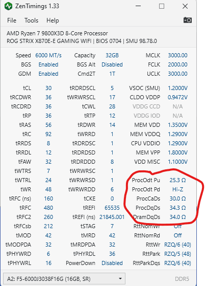

Gibt's eigentlich beim 9800X3D eine Empfehlung, welche Geschwindigkeit man nehmen sollte? Zwischen 6000 und 6400 wird sich vermutlich nicht viel tun, was die Latenz betrifft. Tendiere zu 6000 mit straffen Timings.

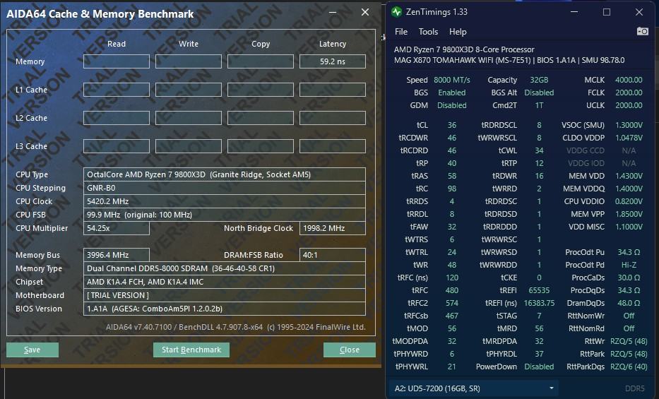

Dann hatte ich mir vor paar Tagen folgendes Kit bei MF geholt:
Hab das System gestern zusammen gebaut und das sind die Werte nach dem Boot:
Wollte nur eine kurze Rückmeldung und Info geben, was tatsächlich verbaut ist, falls einer sich das Kit holen will. Woran erkenne ich eigentlich, ob die ICs A- oder M-Die sind?
Zwar hat das Kit nur XMP, aber man kann bei den Profilen im BIOS zwischen Auto und SK Hynix 16 wählen. Bootet auch direkt durch:
Dieses SK Hynix 16 ist wahrscheinlich ein MSI-eigenes Ding, welches wie eins der Profile aus dem Memory Try It! aussah.
Kann jetzt noch nicht einschätzen wie gut dieses Kit geht, aber wenn's A-Die's sind (wie @gimme7 sagte), kann wohl nicht meckern für den Preis*. Richtek PMIC soll ja auch ganz gut sein, wenn ich mich richtig erinnere.

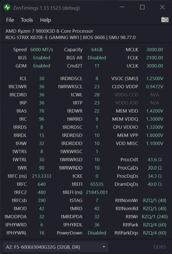

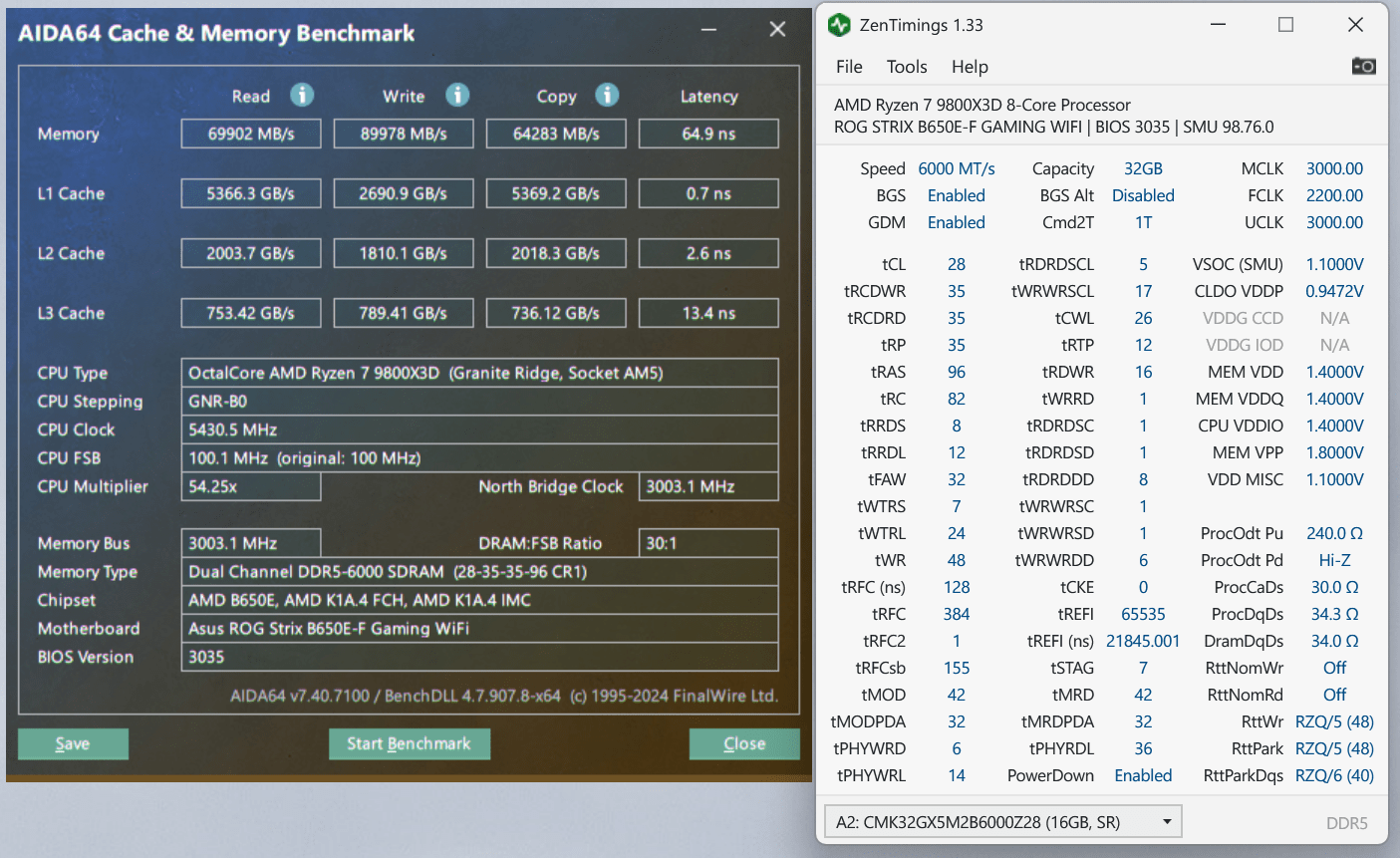

Corsair Vengeance schwarz DIMM Kit 32GB, DDR5-6000, CL28-36-36-96, on-die ECC​
CMK32GX5M2B6000C28

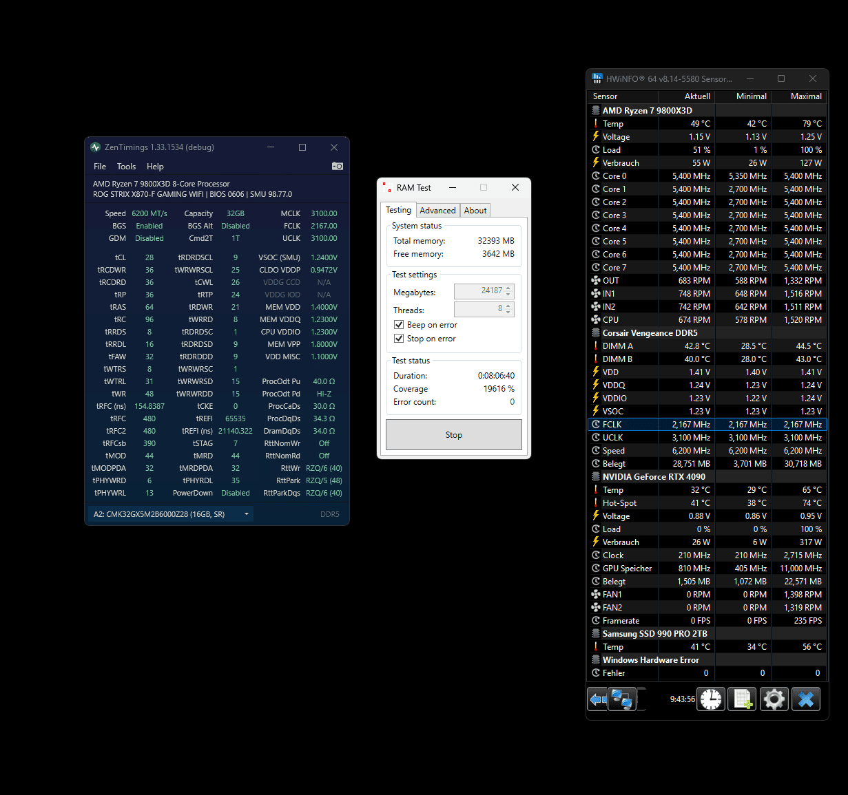

Genügt eine Stunde run in OCCT für nen StabiTest? (Habe nicht die Vollversion)
Kann mal jmd drüberschauen?

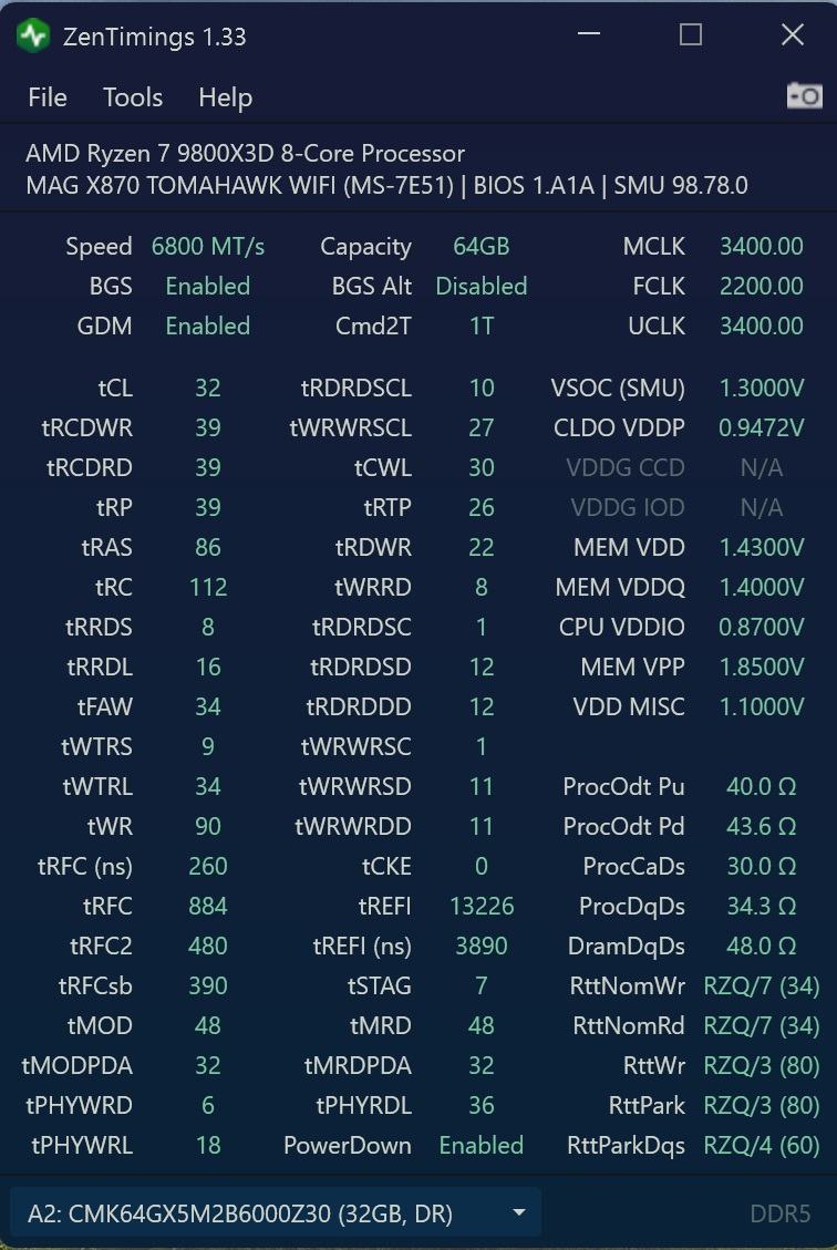

Hatte versucht diese 7800er auf dem MB (siehe Shots) zum Laufen zu bekommen. Bekomme trotz Clear CMos Error 15. Aus Zeitgründen konnte ich noch nicht genauer gucken
Du kannst mit tRFC auch kleinere Schritte gehen, wie sich das auf die Performance ausübt, kann ich dir nicht sagen, da tRFC in Summe nicht viel an Performance bringt.
Nein was ich mit tRAS meine, ist das es dort ein Minimum und Optimum gibt. Minimum ist tRCD+tRTP; Optimum ist tRCD+tRTP+BurstChop (8) + Offset (0, 2 oder 4). tRC ist immer tRAS+tRP.
Niedriger bedeutet nicht zwangsläufig schneller, wenn bspw. der eine Schritt auf den nächsten warten muss und nicht alles "Hand in Hand" läuft, kann man das im Gaming spüren.
Vorerst, am besten unterschiedliche Tests laufen lassen.
Bsp. Karhu 25k% stabil, Tm5 1usmus 25cycle stabil, dennoch bei OCCT nach 3min Fehler, selbes Spiel bei Linpack.
Meistens ist die SOC Spannung zu niedrig gewählt & der MC geht in die Knie. Deshalb erstmal die SOC Spannung konservativ setzen und im späteren Verlauf anpassen.
Zu wenig SOC Spannung kann deine Leistung drosseln!
Btw:
Q-Code 15: Memory Training wird ausgeführt, d. h. dies ist kein Fehlercode. Das MT kann dauern, sollte natürlich aber nicht "einfrieren". So einen Fall habe ich aber auch noch nicht erlebt. Mein Hero springt bei 2:1 7800/ 8000 "zuverlässig" von Code 15 auf EC bei gelber (meinetwegen auch oranger) LED -> MT fehlgeschlagen. Zuverlässig in Anführungszeichen, weil es durchaus @ XMP bootet (der RAM hat Profile für 7800 + 8000). Sobald ich an VDD/ VDDQ herumspiele -> Feierabend. Retrain Instability, da will die Kombo keine hohen 2:1 - Modes mitmachen.

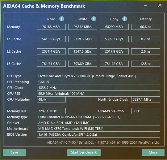

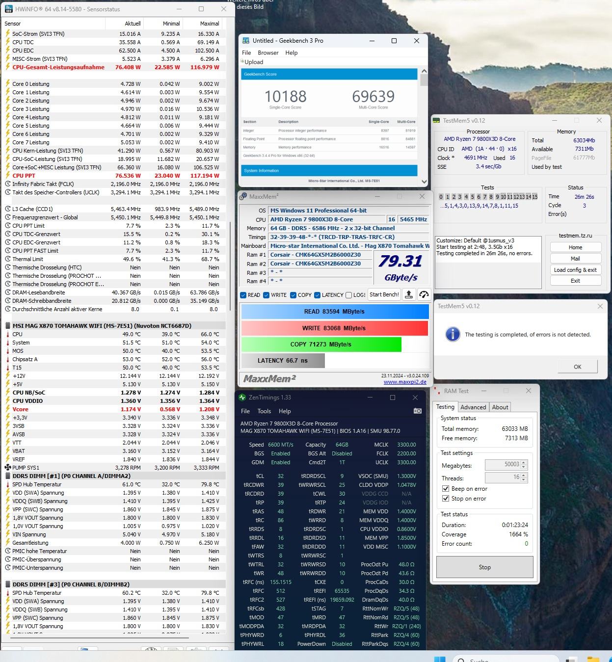

Ich habe das neueste MSI BIOS mit "Latency Killer" getestet und in der Tat sinkt die Speicherlatenz deutlich, ca. von 69ns auf ca. 64ns. Gleichzeitig sinkt aber die L2 Write Performance auf 1,3Tbits von zuvor ca. 1,9Tbits. Ich habe Benchmarks von 3DMark CPU Profile und Cinebench gemacht und minimal schlechtere Werte ermittelt, als ohne Latency Killer.
Hier würden mich Erfahrungswerte von euch interessieren, habt ihr das auch so? Was habt ihr in AIDA64 L2 Cache Write?
Ich habe 2TB (muss aber dazu sagen da war Firefox etc alles im Hintergrund auf)
Aber mal eine andere Frage gibt es jemand der 6600 zum laufen bekommen hat mit Daily settings ? Also keine 1.6V VDD
Interessant wäre eine Messung mit und ohne Latency Killer mit Ropbench https://www.overclock.net/attachments/ropbench_v1-71a-zip.2681353/
Und zwar die Uncached werte.
Da können wir sehen, ob es nur eine Trickserei mit AIDA ist.
Dann hatte ich wohl keine Geduld…
Es tat sich 1-2 Minuten garnichts
2 Min. wären aber auch schon recht lange (bei 32 GB).

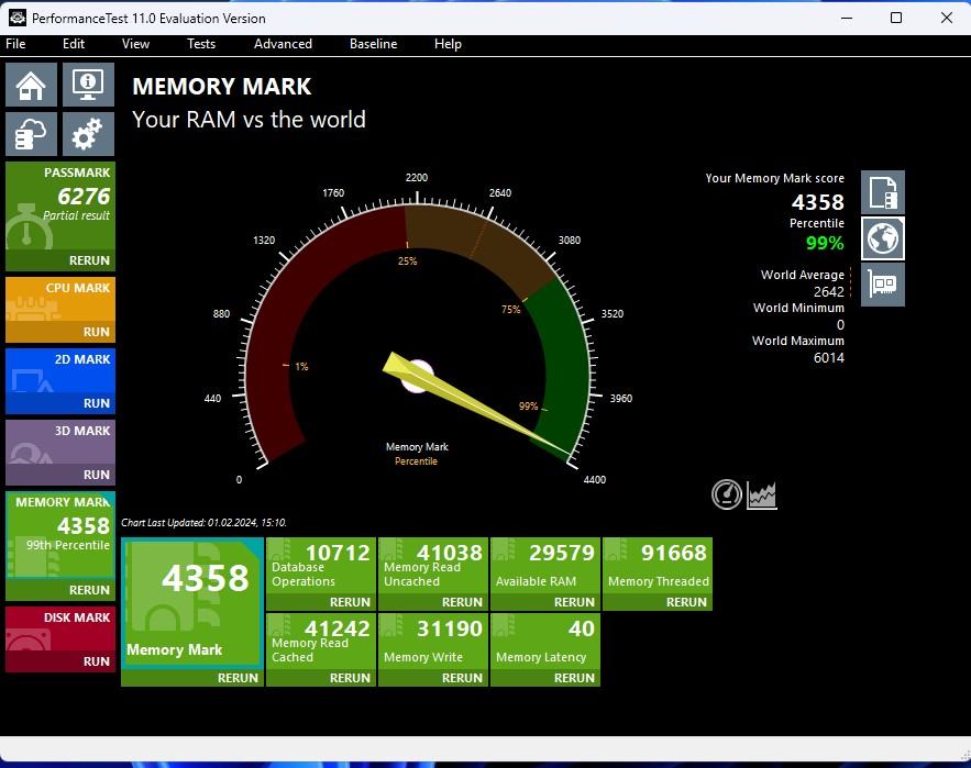

Latenz ist bei mir 6ns besser mit Killer. L2 write ist alles vom 1,6-2,3TB drin. Man muss nur lange genug klicken bis der gewünscht Wert da steht 🙄
Da Ropbench bei mir seit der Umstellung auf Win11 nicht mehr läuft habe ich mal Passmark versucht.
Mit Killer
Ohne Killer
Mit Killer
Ohne Killer
Hast du die v1.17a versucht?
Aber scheint einfach eine Anpassung für AIDA zu sein
Die Passmark Werte waren jeweils 7E51v1A1A.
7E51v1A17 und 7E51v1A1A waren ohne Killer identisch bei Linpack und Aida.

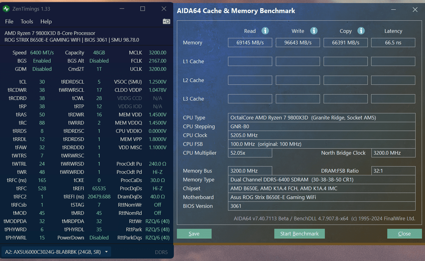

Mal eine frage in die Runde Rentieren sich 6600 nur auf Gaming bezogen?? weil ich finde kaum was dazu alle haben immer 6000-6400 oder eben gleich 8000 aber ganz selten hat mal einer 6600 im OC Forum hat ein Norweger 6600 aber mit guten 1,6V+ VDD/Q was ich ungern im Alltag verwenden möchte
Oder ist der Sprung von 6400 auf 6600 kaum relevant und man kann es sich sparen? Mir geht es nur um Gaming und nicht um Synthetische Benchmarks
Für Gaming reichen 6000 & man hat keine Kopfschmerzen. Alles weitere sind nur Spielerein die nicht viel bringen wie PBO und CO

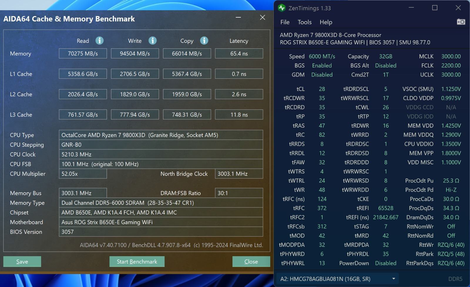

Habe noch mal für 6200 paar superduper Timings getestet, irgendwie not worth it im Vergleich zu meinen eher laschen Subs...
6200 28 36 32 30 mit echt super straffen Subs sehen nett aus, aber die Performance die damit kommt sinds mal null wert. Latenz wir leicht besser, aber auch das eher im Bereich Messgenauigkeit.
Hier "meine" bereits stable geprüften entspannteren Subs, sich da den Kopf zerbrechen wegen strammen Subs echt NULL wert...
Sind genau 5 Werte, die ich für die 69 / 96 / 67 geändert habe, rRAS, tRC, tWR, tRFC und die tREFI. Die reichen um von den echt bescheidenen EXPO I/II Ergebnissen auf echt sehr gute "optimierte" Ergebnisse zu kommen. Ist einfach und entspannt zu stabilisieren, nicht viel Spannung oder ewiges Testen nötig. Klar, auch die tRAS/tRC kann man noch anziehen etc., aber da kommt echt nicht mehr viel bei rum mit AM5 bzw X3D?
