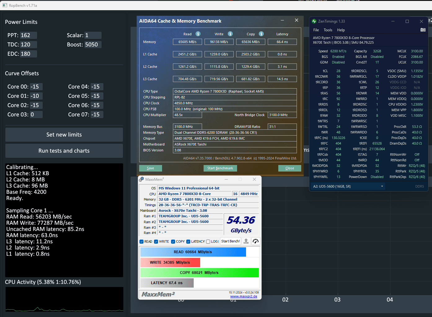

Wieso ging meine Latenz so extrem runter mit trefi 57344? Ich kratze jetzt an der 50er marke in normaler Windows Umgebung. Vorher so 64-65 ms?
mhmm, hängt glaub nicht mit der tRefi zusammen. Aber schön zu sehen das die Temps unter 55°C liegen.

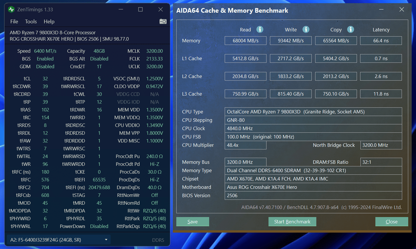

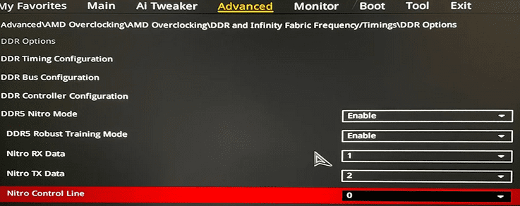

Nitro Mode auch aktivieren und am besten mit 1-2-0 beginnen, wenn es nicht bootet, dann auf 1-2-1 hoch.

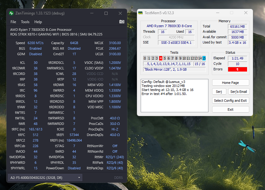

Du meinst vermutlich tRFC. Meine H24M skalieren null Komma null mit VDD. Ich habe bis einschl. 1,65V getestet. Runde 160ns waren das Ziel, aber das Kit verweigert nachhaltig. Memory Training geht noch durch, aber beim Windows-Ladekreisel ist dann Schluss mit lustig. +5ns rauf und alles ist Tutti bei mir. Vielleicht langfristig +10ns für etwas Puffer - ist bei tREFI 65K dann letztlich ja eh Wumpe.
Fun Fact: Das gleiche Kit habe ich noch einmal hier @ Raptor Lake. Die Seriennummern liegen kaum auseinander. Das Kit im Intel-PC startet noch mit 155ns rum (ca., ganz genau weiß ich es nicht - war eine Fehleingabe im UEFI, habe ich erst im Windows bemerkt und anschließend korrigiert). Da gibt es definitiv Serienstreuung, was aber ja auch keine neue Erkenntnis ist. Patriot peilt in seinem XMP 168ns an, das scheint für H24M (optimiert) relativ gut zu funktionieren.

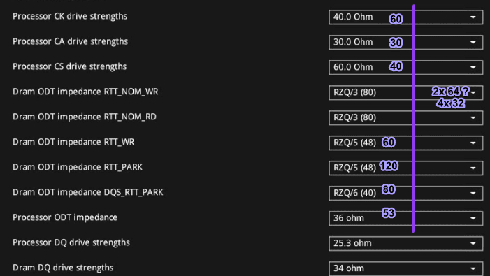

Probier mal die Werte was Veii mal für Hynix gepostet hat:
2x64 meint er 2x32, denn 64GB sticks gibt es ja für den Consumer Markt noch nicht. Nimm aber nur die RTTs die Procs & DramDqDs kannst so erstmal lassen.
Vielleicht klappt es dann, müssen wir testen. Bin auch kein Experte & Veii könnte dir da bestimmt deutlich schneller & Präziser helfen.
Fun Fact: Das gleiche Kit habe ich noch einmal hier @ Raptor Lake. Die Seriennummern liegen kaum auseinander. Das Kit im Intel-PC startet noch mit 155ns rum (ca., ganz genau weiß ich es nicht - war eine Fehleingabe im UEFI, habe ich erst im Windows bemerkt und anschließend korrigiert). Da gibt es definitiv Serienstreuung, was aber ja auch keine neue Erkenntnis ist. Patriot peilt in seinem XMP 168 ns an, das scheint für H24M (optimiert) relativ gut zu funktionieren.
Umgesetzt, ich teste
@Vince96

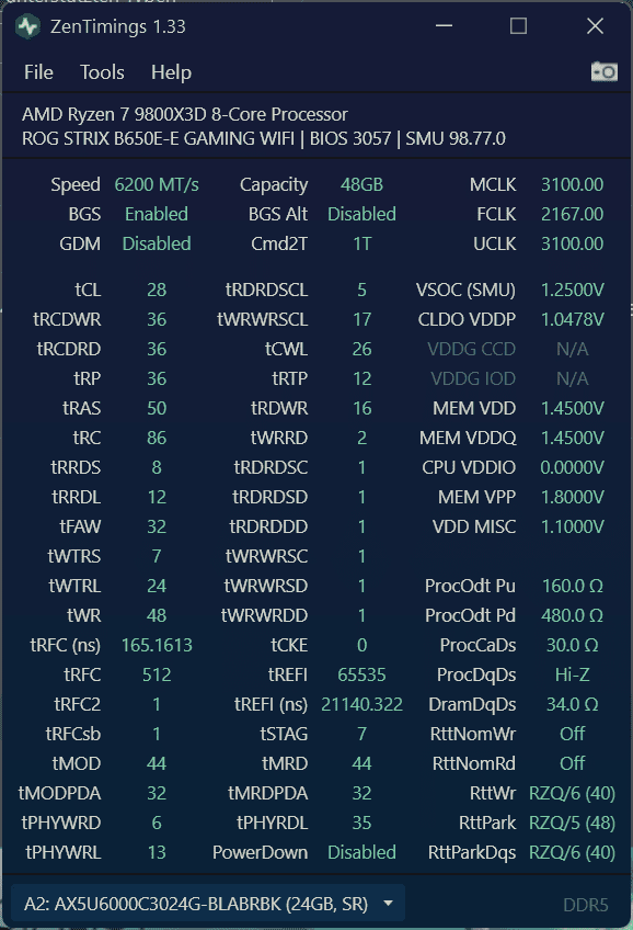

Habe jetzt erstmal deine Einstellungen übernommen und mich rangetastet.
Anbei die Werte mit tRFC 576, es würde auch noch 544 laufen, aber ich lass lieber Luft.
Nitro Mode steht auf 1-2-0.
Passen die Werte erstmal so? Würdest du noch was optimieren?

@Vince96

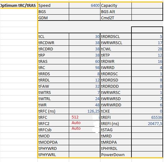

Gute CPU, wenn sie mit 1-2-0 läuft & bei der niedrigen CLDO VDDP. tWR auf 48, tRAS = tRCD + tRTP + BurstChop = 39 + 12 + 8 = 59 (optimum tRAS), tRC = tRAS + tRP = 98 & dann mal TM5 @1usmus 25 Cycles laufen lassen. ob es stabil ist oder noch Spannungsanpassungen benötigt werden.
Man könnte dann noch die Primären Timings auf 30-38-38 anpassen.

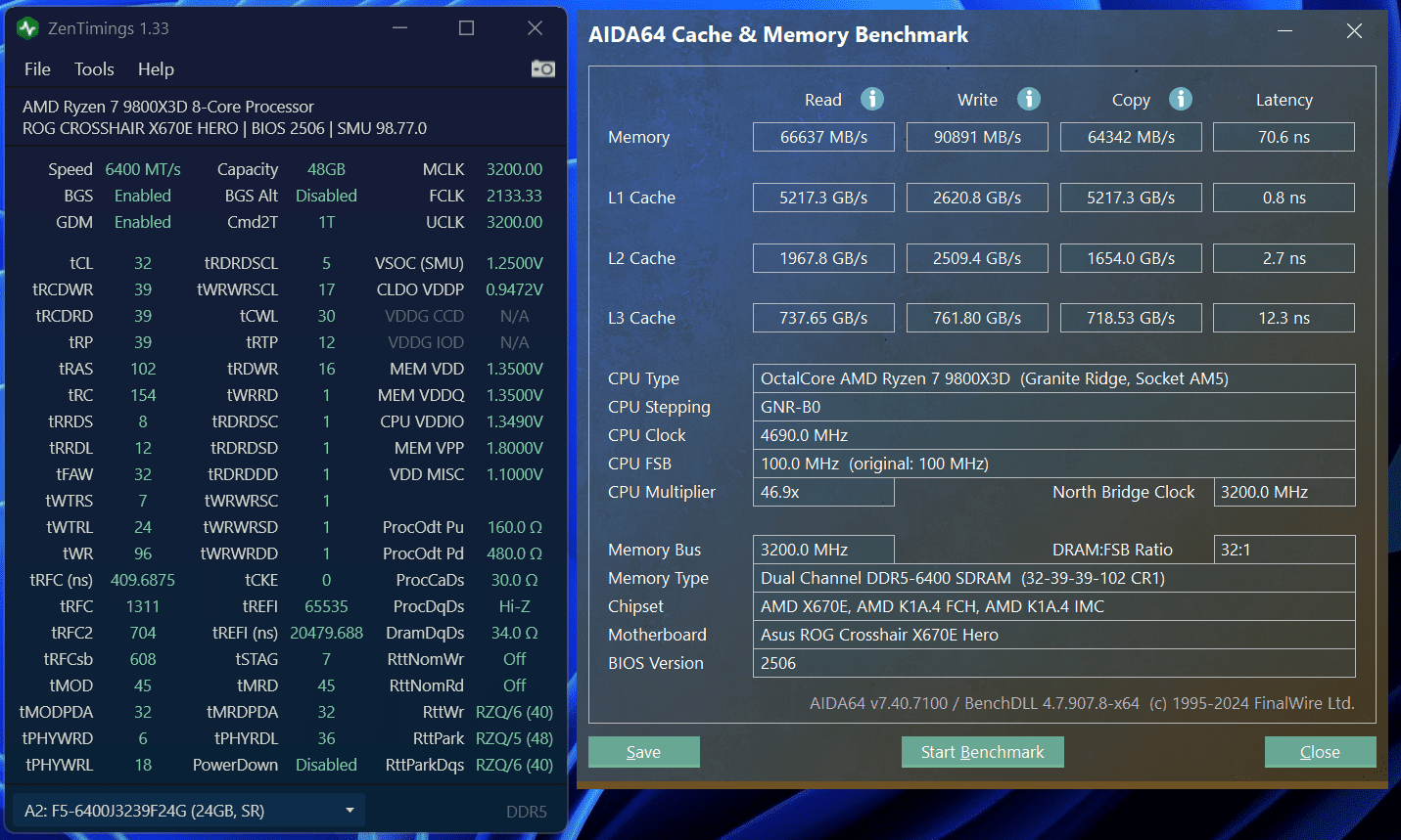

Ich bekomme 1-2-0 auch ansatzlos gebootet, aber wenn ich dann Karhu anwerfe ist direkt Schluss. Mit 1-2-1 bei ansonsten identischen Settings laufen 15.000% durch. Kann man da noch etwas tweaken, oder ist dann 1-2-0 eben keine Option? Mal davon abgesehen, dass Kosten-Nutzen für das Testen vermutlich eh nicht lohnt.
Das weiß ich leider nicht ob da nicht einfach der IMC der CPU dichtmacht. Es gibt im Bios noch zig Einstellungen für Finetuning die man tunen kann, aber enorm Zeit fressen für dann 0,005% mehr Leistung.
Wenn ZT deine VDDQ richtig ausliest, dann würde ich die mal auf 1,39 bis 1,41 setzen. Hatte ich aber glaub ich schon mal erwähnt ;)
