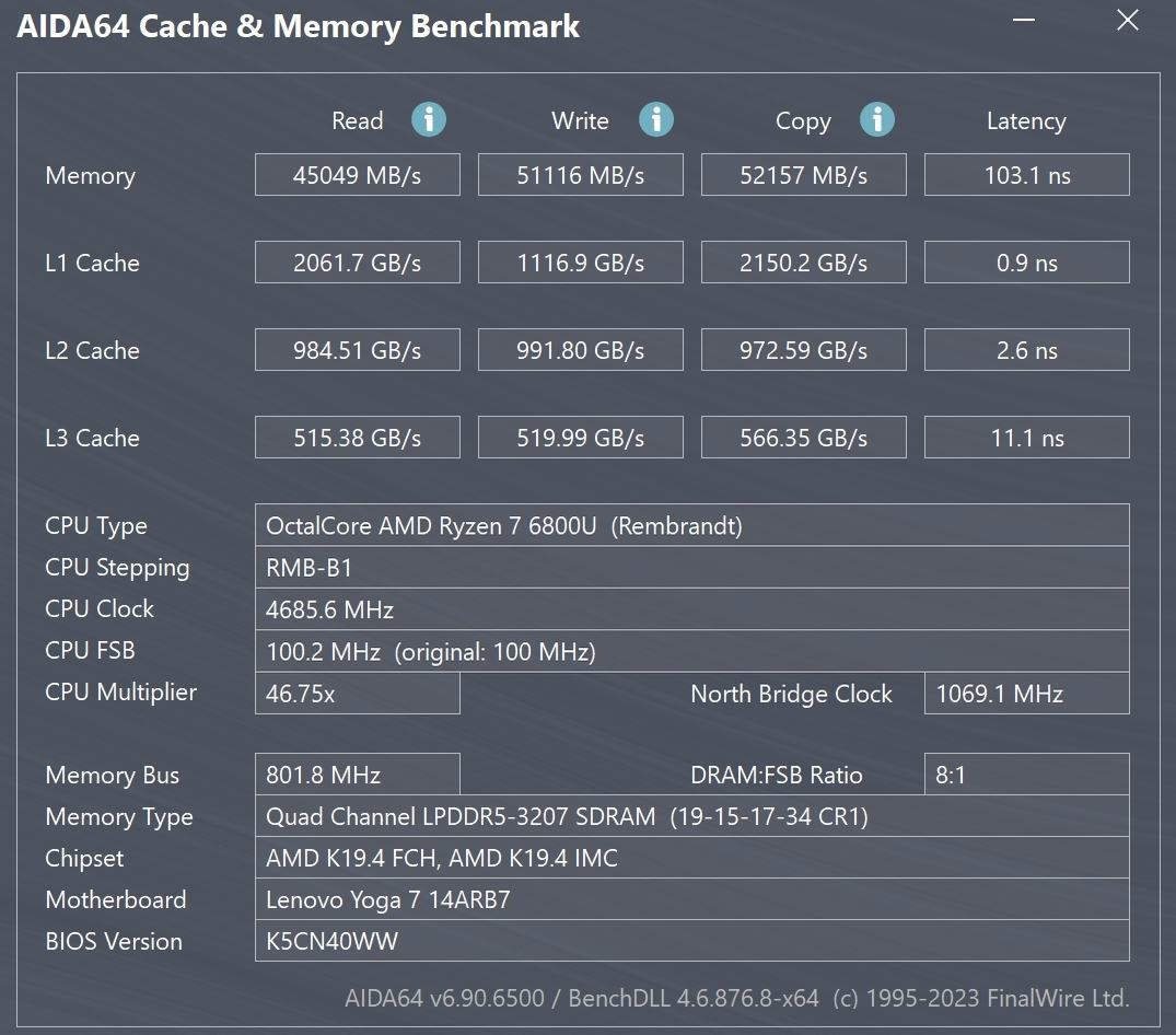

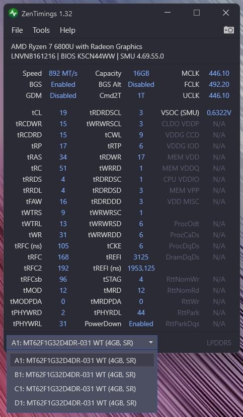

Also in meinem alten Lenovo Yoga habe ebenfalls LPDDR5 Speicher (16GB - 6400 MT/s) drin. Ich komm auf folgende Werte: (alles stock)
(Speed taktet hoch und runter, weil Notebook, Energie sparen etc.)
Ah auch so eine recht hohe Latenz, dann scheint das doch ok zu sein.
Die Timings scheinen aber bei langsameren RAM schon etwas schärfer zu sein als bei schneller getakteten RAM.
Ich komme zb.nur auf cl20 runter - und da ist es schon instabil.
Der Speed wird beim (aufgelöteten) LPDDR5 Speicher wohl etwas anders ermittelt. Möglicherweise auch aus Marketinggründen, kA. 6400 MT/s hört halt besser an als nur 1600 MT/s pro Modul (beim Yoga). Bei vier Modulen läuft's laut AIDA im Quad-Channel. Allerdings jedes Modul für sich selbst nur bis 1600 MT/s (4 * 1600 = 6400 MT/s). So interpretiere ich das jedenfalls und würde ein stückweit die niedrigen Timings und die gleichzeitig hohe Latenz erklären. Zumindest, was man sonst so von DDR5 gewohnt ist.
Ums mal zu vergleichen, muss so ja auch für LPDDR gelten.
935mhz sind 7500MT/s bei lpddr5, bei 4 Chips.
Ich rechne das so: 935Mhz x2 (weil DDR, also Double Data rate) und das ganze dann x4 weil es 4 Chips sind - da kommen die knapp 7500MT/s raus.
Als Bandbreite zeigt mir CPUz auch 4x32bit an

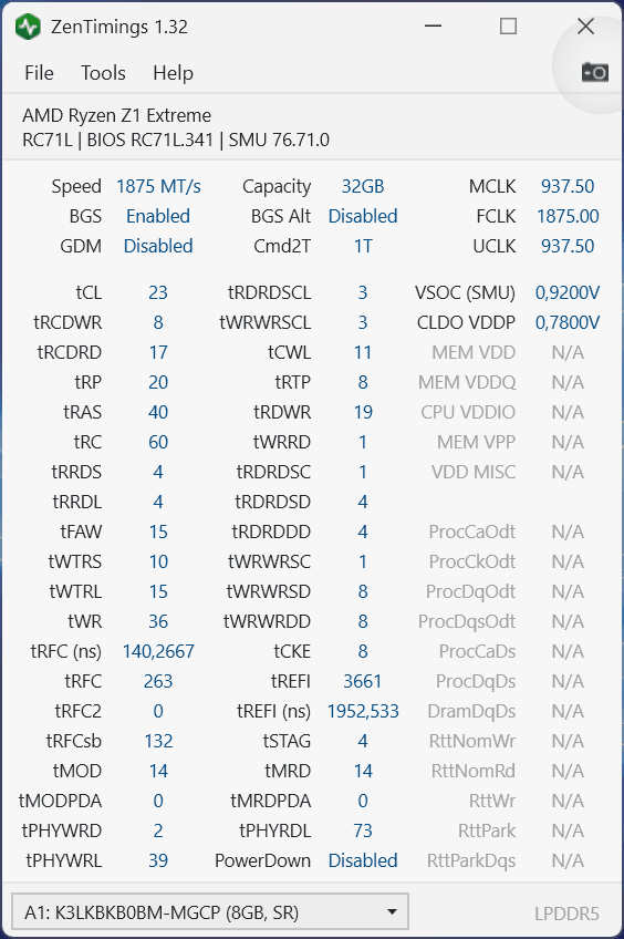

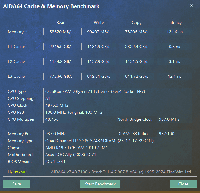

Servus, ich habe mein Asus ROG Ally umgebaut auf 7500MT/s 32GB Speicher https://www.hardwareluxx.de/community/threads/asus-rog-ally.1345348/post-30562788 (original sind 6400MT/s 16GB Speicher verbaut)
Man kann doch sicherlich noch etwas Performance rausholen wenn man den Speicher etwas schärfer laufen lässt :d

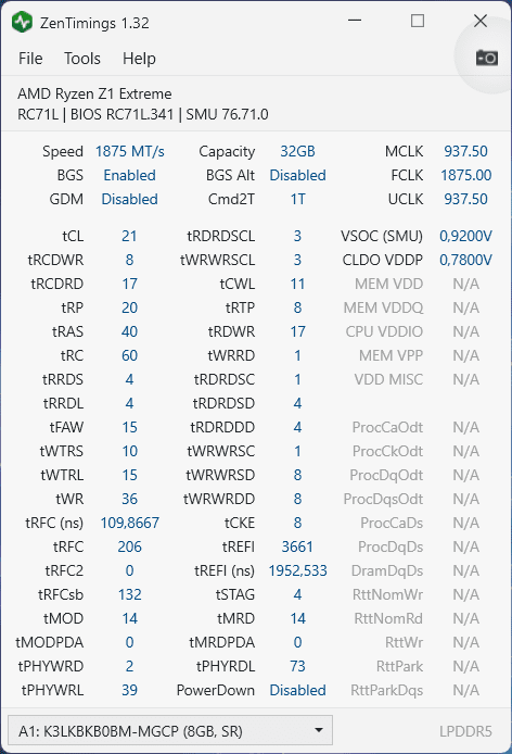

Momentan schaut es so aus:
ich weiß zwar nicht warum ZenTimings mir als Speed 1875MT/s anzeigt - Windows hingegen sagt 7500MT/s, vieleicht liegt es auch daran wie es gerechnet wird, oder eben weil der nur hochtaktet, wenn auch Last anliegt. Zumindest ist es so schon schneller als vorher mit dem 6400MT/s speicher (da habe ich leider nicht nachgeschaut, was es da innerhalb von ZenTimings angezeigt hat)
Ich habe selber jetzt mal versucht, auf tCL 20 runter zu setzen - da schmiert das system aber sofort ab sobald man nur daran denkt Prime95 zu starten :d
mit tCL21 scheint es zu laufen, aber wirklich groß was gebracht hat es nicht... was meint ihr, welche werte würden richtig was bringen? oder würde das ganze nur marginal was bringen und man kann das so laufen lassen? Mir scheint die Latenz sehr langsam zu sein

momentan hab ich die werte hier. Stock ist cl23 und tRFC 263
Die werte von deiner Tabelle sehen eher weniger scharf aus ^^ oder ist das schon schön scharf :d
Die werte müssen halt auch ineinander greifen, sonst wartet das eine aufs andere usw. Ist nur ein versuch, wäre interessant was herauskommt, vielleicht ist es ja schon etwas schneller.

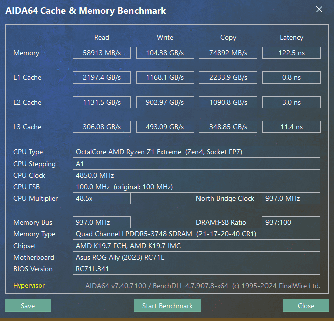

Gaming-Notebooks nutzen SO-DIMM's und kann man problemlos bis 6800 MT/s hochziehen (Legion Pro 7i). Verglichen zu dem Handheld liegen da einfach mal Welten zwischen. 122,5ns vs 57,9ns:
