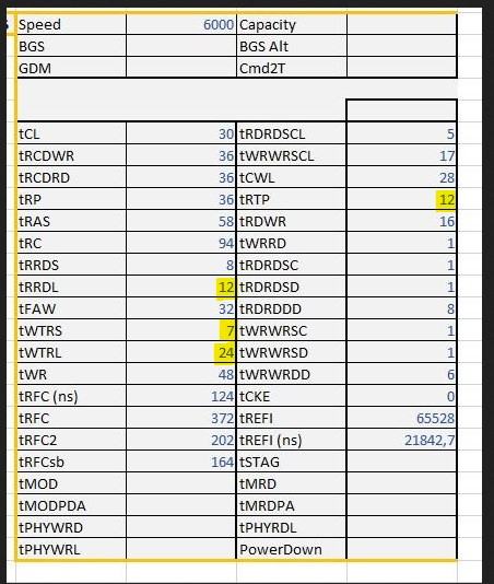

Okay, danke für die hilfreichen Tipps. Werde das mal austesten.

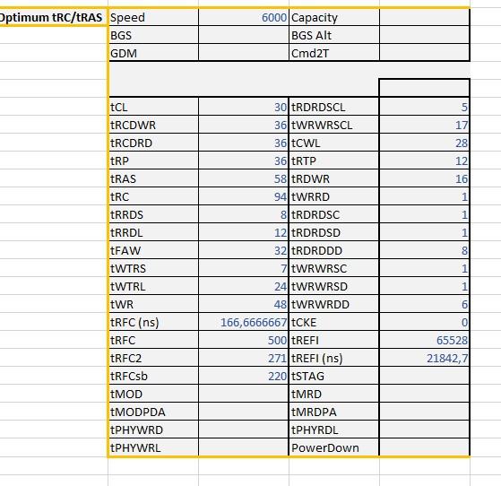

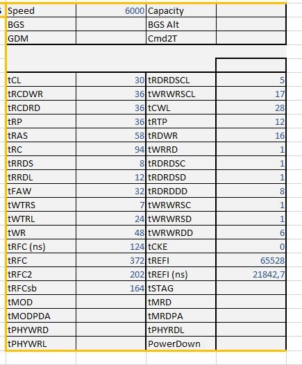

Die timings aus dem Beispiel hier #3.964 kann ich ja auch mal ausprobieren. Ist das stark an der Grenze oder eher standard?
Eher Standard, wenns nicht funktioniert kannst du die tRFC noch auf 532 ehöhen.

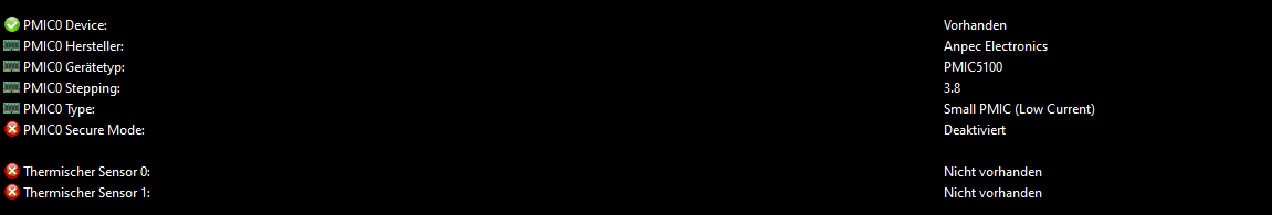

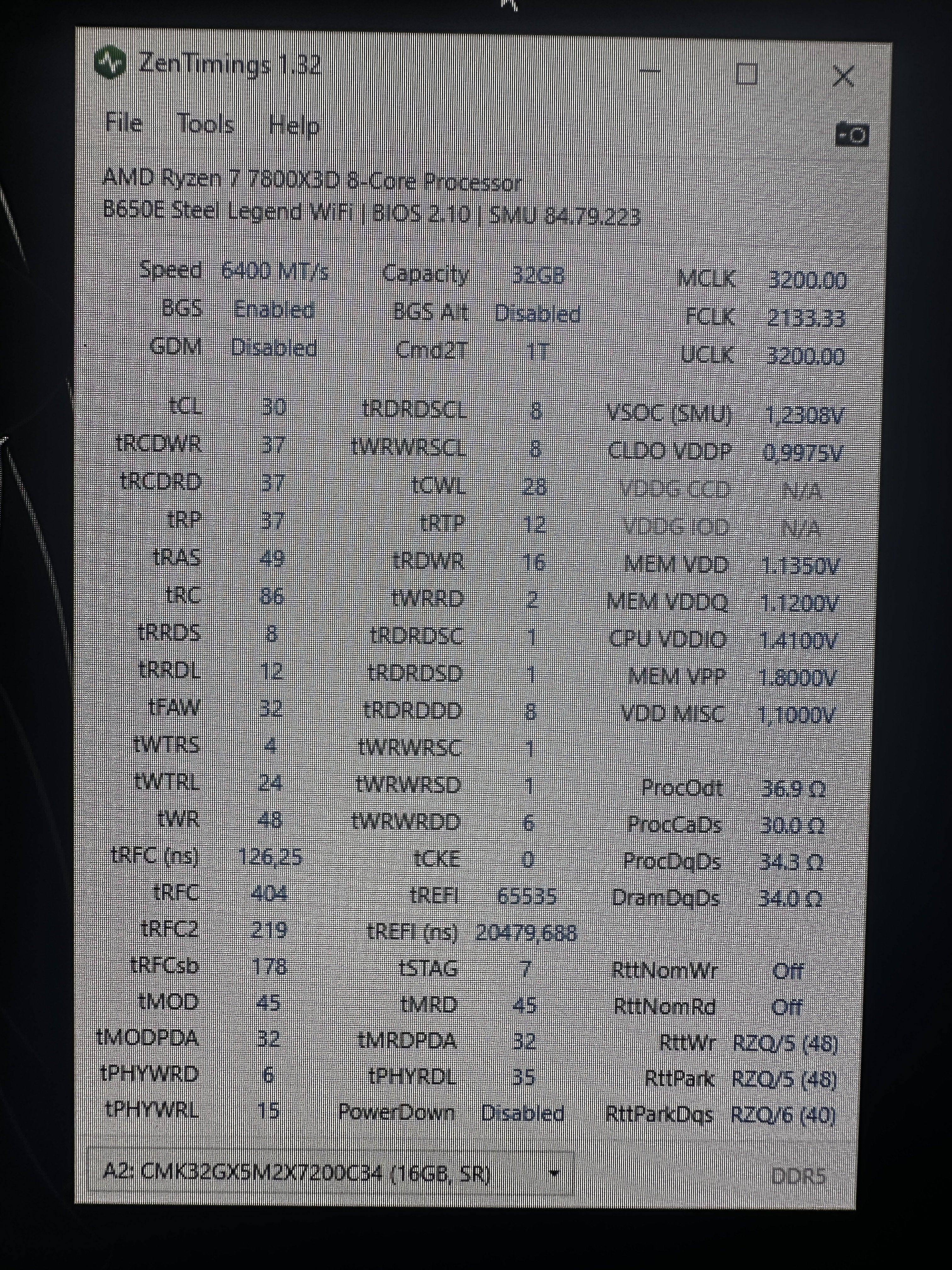

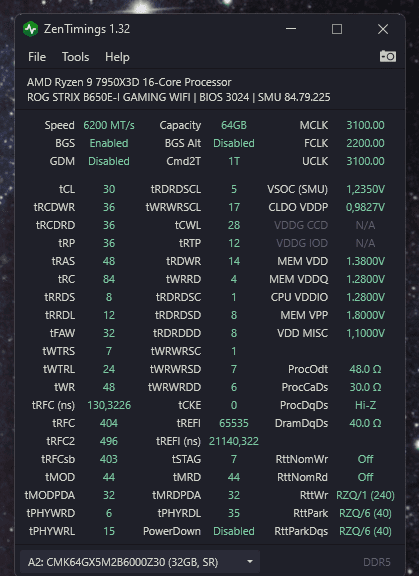

Moin zusammen,
bei meinem Mainboard (Asus B650E-I) lässt sich leider nicht der "High Dram Mode" aktivieren -> es wird direkt in den "safe Bios Mode" umgeschalten.
Verbaut sind Corsair Module (A-Die) mit dem
Ich habe VDD & VDDQ sowie Sync per PMIC eingestellt, funktioniert trotzdem nicht.
Würde gerne auf den 64Gb 6400MT/s zum laufen bringen...
Hilft da nur einen andern Ram zu kaufen oder lässt sich das über den RMA Support von Asus lösen?

Wahrscheinlich limitiert hier Deine CPU.
Die RAMs können das, wobei 1,4V für 6400MHz CL30 bei Dual Rank eher zuwenig ist.
Lockere mal die Timings etwas, bevor Du die Spannungen veränderst.
Kann mir schwer vorstellen das es an der CPU liegt.
Für 6400MT/s brauche ich bei 64Gb bestimmt >1,45 V.

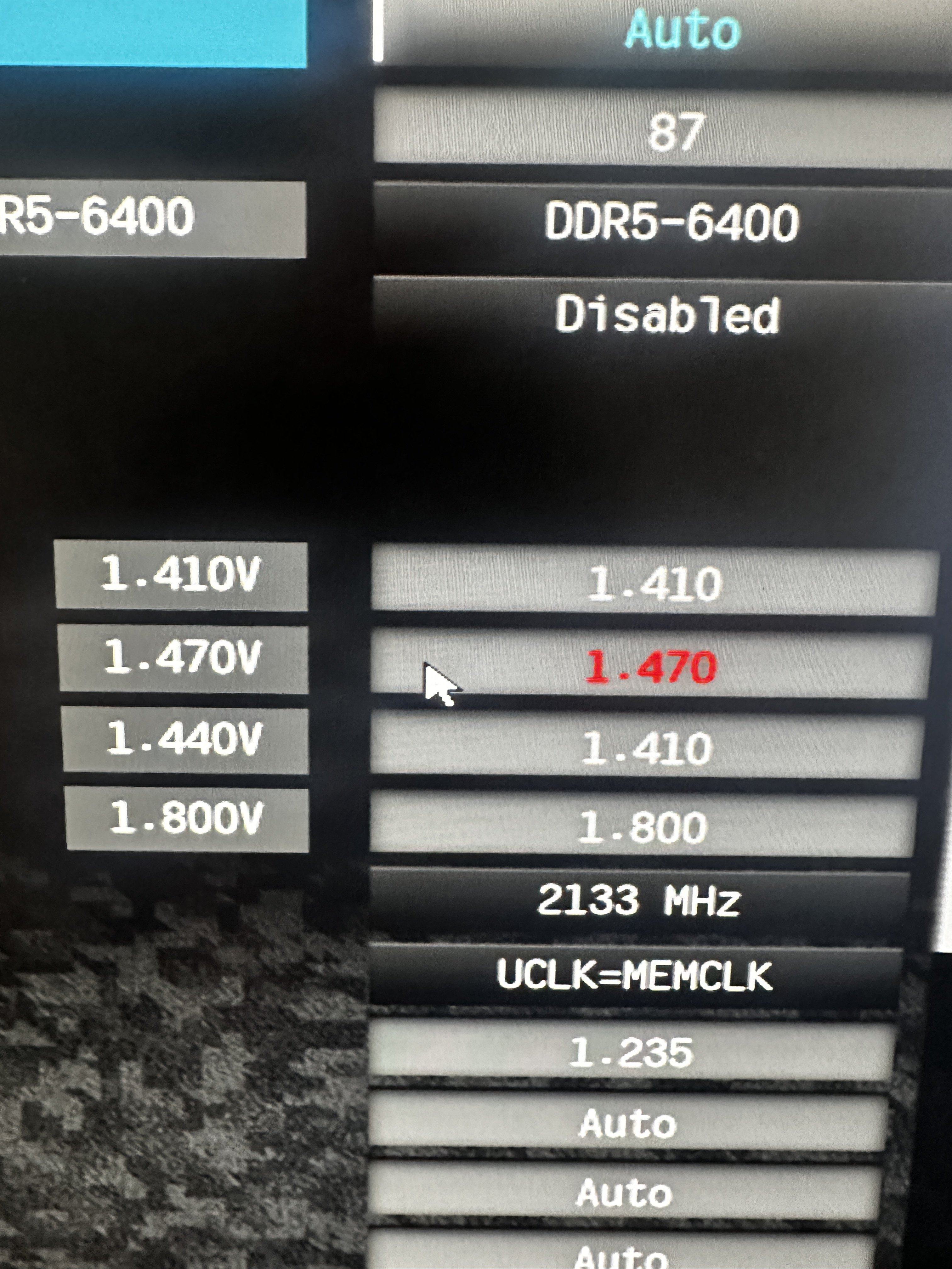

Muss dazu sagen, dass ich den "High Dram Mode" mit Timings auf Auto getestet habe, um dort schon eine Fehlerquelle auszuschließen.
Ich denke mal das es ein Problem am Board oder des Ram's ist. CPU kann 6400MT/s mit CL26 bei 1,65V (VDD, 1,45V VDDq).

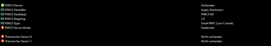

Das Board kann den PMIC nicht in den Higvoltagemode setzen. Das geht nur mit Richtek PMICs und bei ASUS auch Renesas.

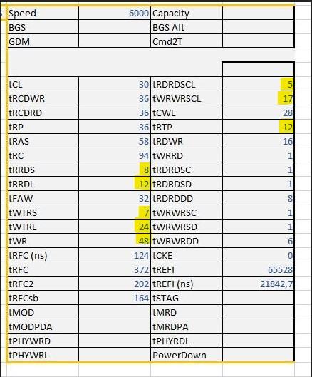

Wenn die 8 richtig zusammen passen, kann der RAM 2 Writes pro Read durchführen.
Aber kann jeder machen, wie er lustig ist.
Die Timings aus der Tabelle sind sicher nicht das Ende der Fahnenstange.

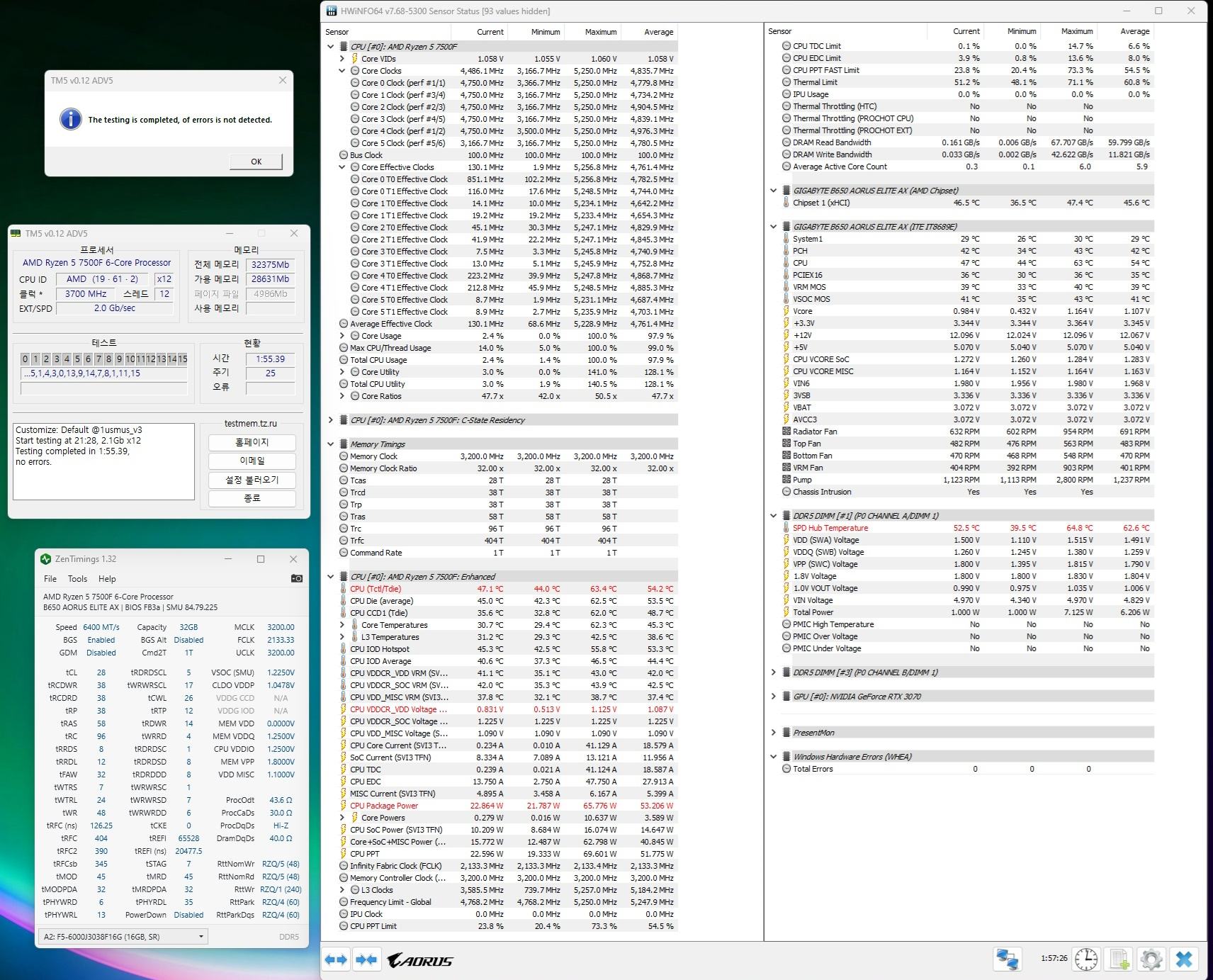

Dann habe ich wohl inzwischen dreimal Glück gehabt. Alle A-Die Kits laufen mit 6400C30 bei 1,4V.
Gefühlt würde ich sagen das deine CPU eher das Problem ist. Hast du mal mit VSOC und VDDP gespielt?

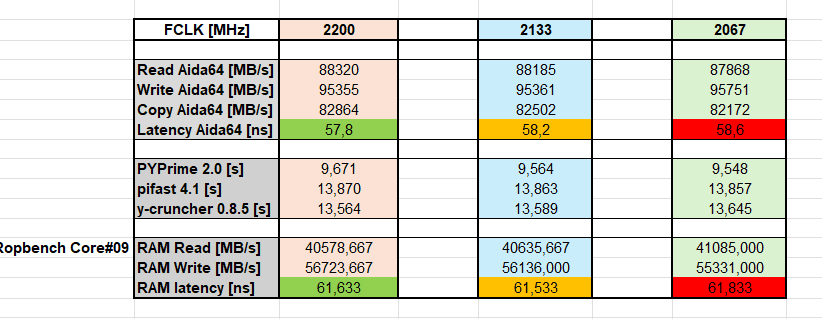

Habe mal einen Vergleich erstellt... Die Unterschiede sind minimal. Latenz ist bei 2200 MHz in Aida64 & Ropebench am besten.
*Messungauswertung beinhaltet 3 Messungen pro Benchmark*
vsoc geht nicht tiefer. Die CPU säist durchschnittlich. Was ich so vor allem bei overclocker.net gesehen habe sind ca. 1.45v bei 6400C30 eher normal und 1.4v aussergewöhnlich.
Ist sehr schön. Hat nur mit dem Anliegen 6400MTs zum laufen zu bringen erst mal nicht zu tun. Zudem die Latenz bei 6400MTs bei 2133 vermutlich am niedrigsten sein wird. Zu den 2133 fclk brauchst du vermutlich auch minimal mehr VSoc ca 0.01V - 0.015V.

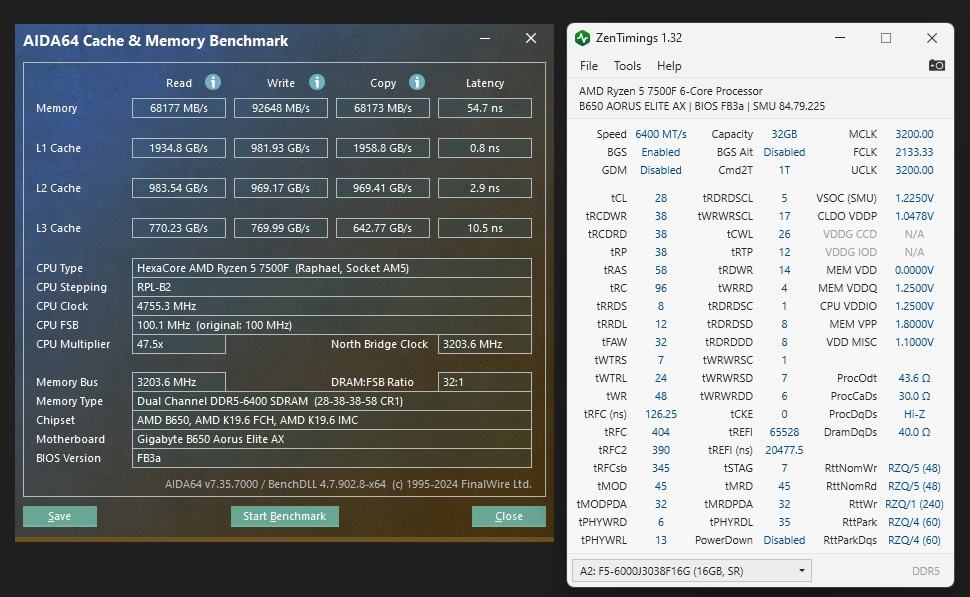

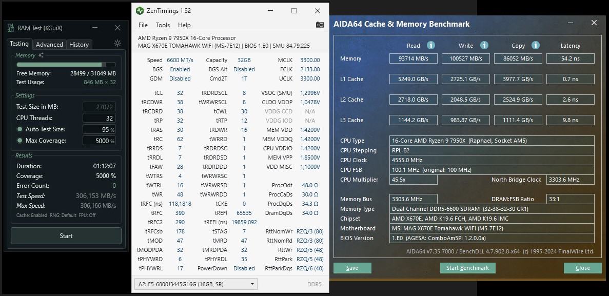

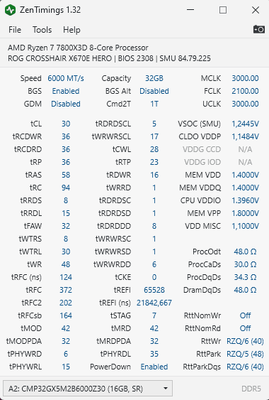

Das hier sind bei mir die performantesten Timings für 6400 MT/s. FCLK 2167 hat etwas weniger Durchsatz (Fehlerkorrektur) und tCl 28 bootet nicht. Da wären also nur noch ganz leicht kosmetische Änderungen drin - habe aber einige verschiedene Ansätze verfolgt.
Und an folgendem 6600 MT/s Timings arbeite ich (nein, der PC mittels TM5) gerade. Dieses 6600er Setting ist jetzt auch das erste, wo mit Karhu und TM5 Fehler finden, bei tCl 30, tRCD 37 und bei zu geringen Spannungen, also Vsoc 1,3V und die VDD 1,42 V brauch ich hier gerade. VDDQ und VDDIO werd ich mich auch noch weiter runter orientieren.
Sieht gut aus : )
Versuch zum Stabilisieren der 6600 mal die VDDP auf z.b. 1,14V zu erhöhen.

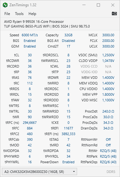

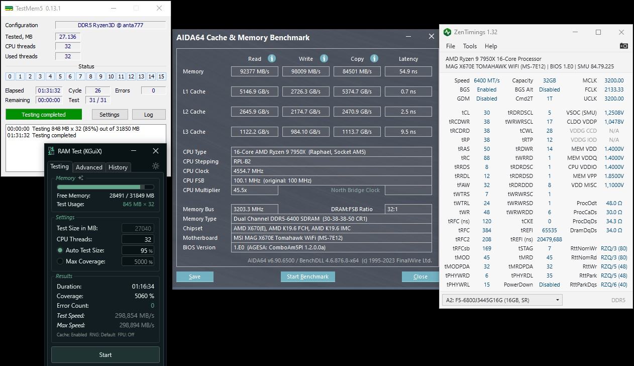

Ich habe es nun geschafft, die 6400 MTs laufen. Jetzt werde ich versuchen, die Timings weiter zu optimieren und mir anschließend die Spannungen nochmal genauer anzusehen.
Allerdings habe ich erneut einen PHY-Mismatch aufgrund der Auto CLDO-VPP Spannung. Vorher waren 0,975V bei 6200 MTs stabil, aber bei unter 1,05V bekomme ich einen BSOD. Ich werde nun versuchen, die Spannung in 15mV schritten, von 1,15V ausgehend zu senken.
Gibt es noch weitere Verbesserungen hinsichtlich Timings, Spannungen oder BIOS-Einstellungen, die ich anpassen sollte? (PowerDown und GDM werde ich noch deaktivieren.) Nitro Mode (1:2:0) 4x:4x habe ich vorübergehend deaktiviert.

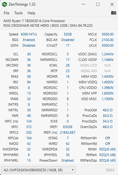

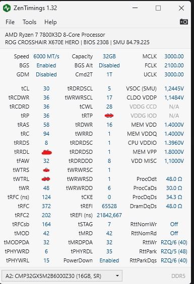

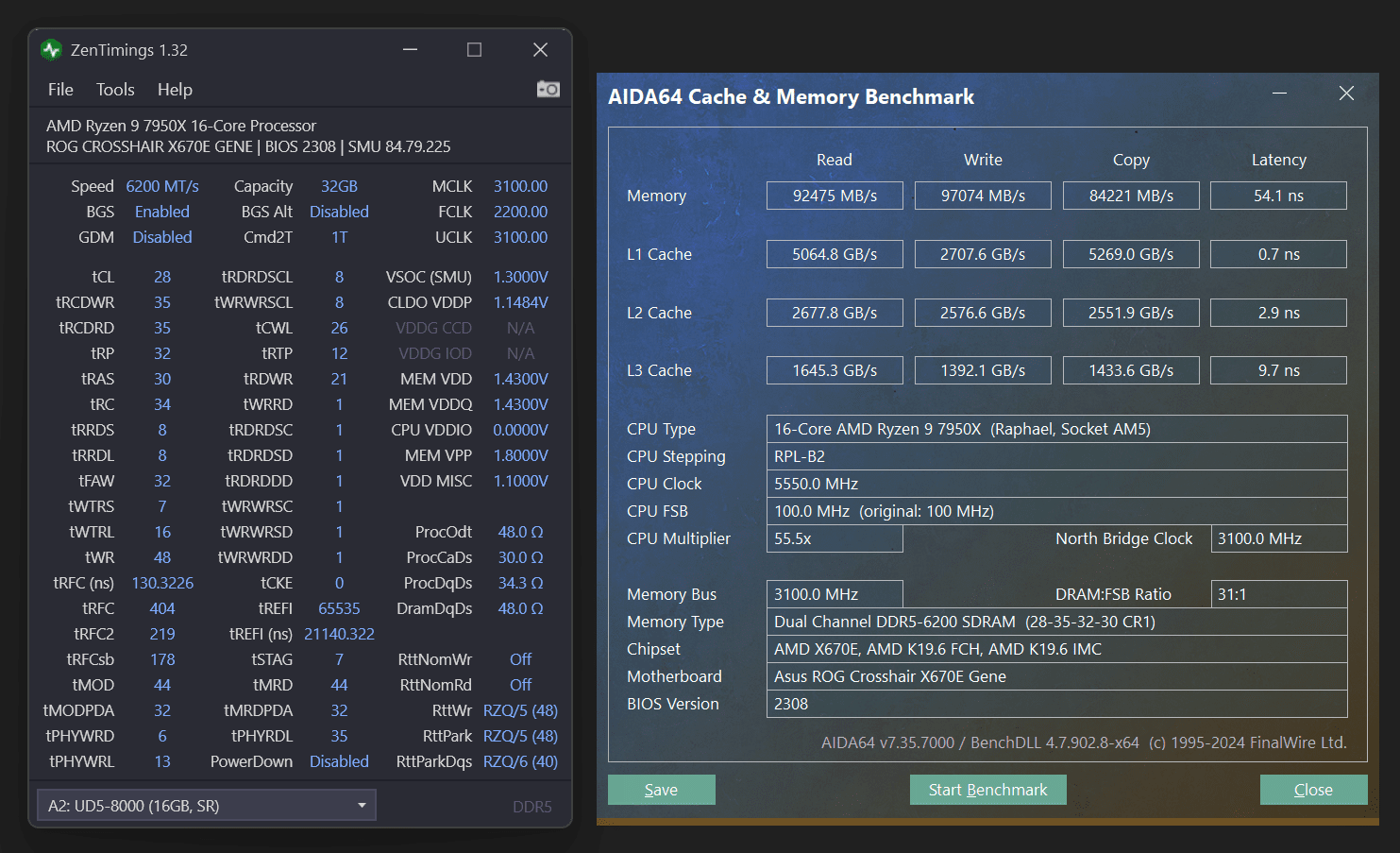

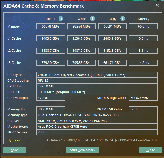

Halli hallo,
ich hab nun auch auf AM5 umgerüstet und habe erstmal etwas mit dem Speicher gespielt.
Das ist nun mein Resultat. Ist das so in Ordnung oder gibt es noch etwas zu optimieren bzw anzupassen?
Was mich wundert ist, dass ich keine Stufe höher komme mit dem Takt, selbst bei 6200Mhz mit entschärften Timings und erhöhter Spannung läuft de Kiste nicht stabil.
Irgendwer ne Idee?
