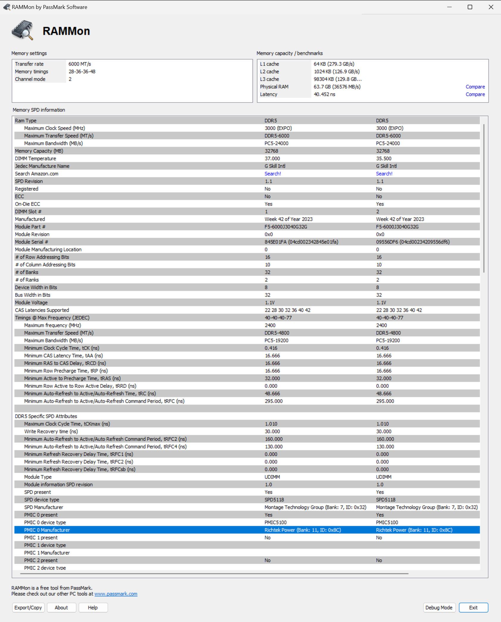

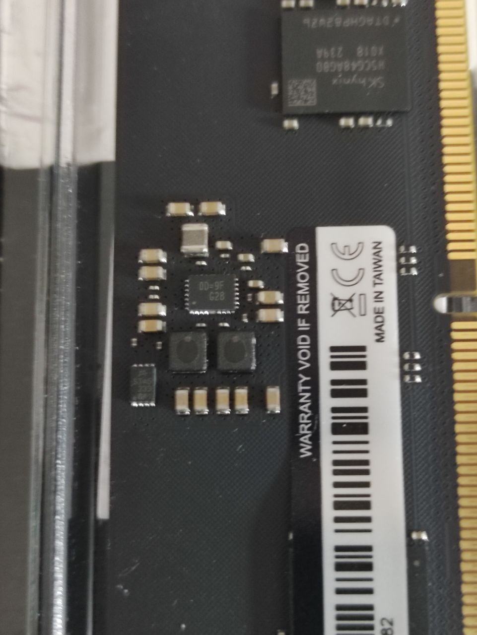

Danke, das hat geholfen. Er zeigt den PMIC des Slot A an.
Ist tatsächlich eine Renesas und ein Richtek : (
Renesas:
Und Richtek:
Our Labs, it is || PMIC Swap
Außer du möchtest nochmal IC lottery spielen
Die alten Renesas TGs waren recht gut
Bloß ist das GENE das einzige Board mit einem unofficial support.
// private agreenment. AMD sagt nein
Hmm ich war mir eigentlich sicher das RAMMON den PMIC Hersteller anzeigen konnte.
JEDEC 5600 Class A gebinnt.
Nene, der SPD muss das notiert haben 🙂

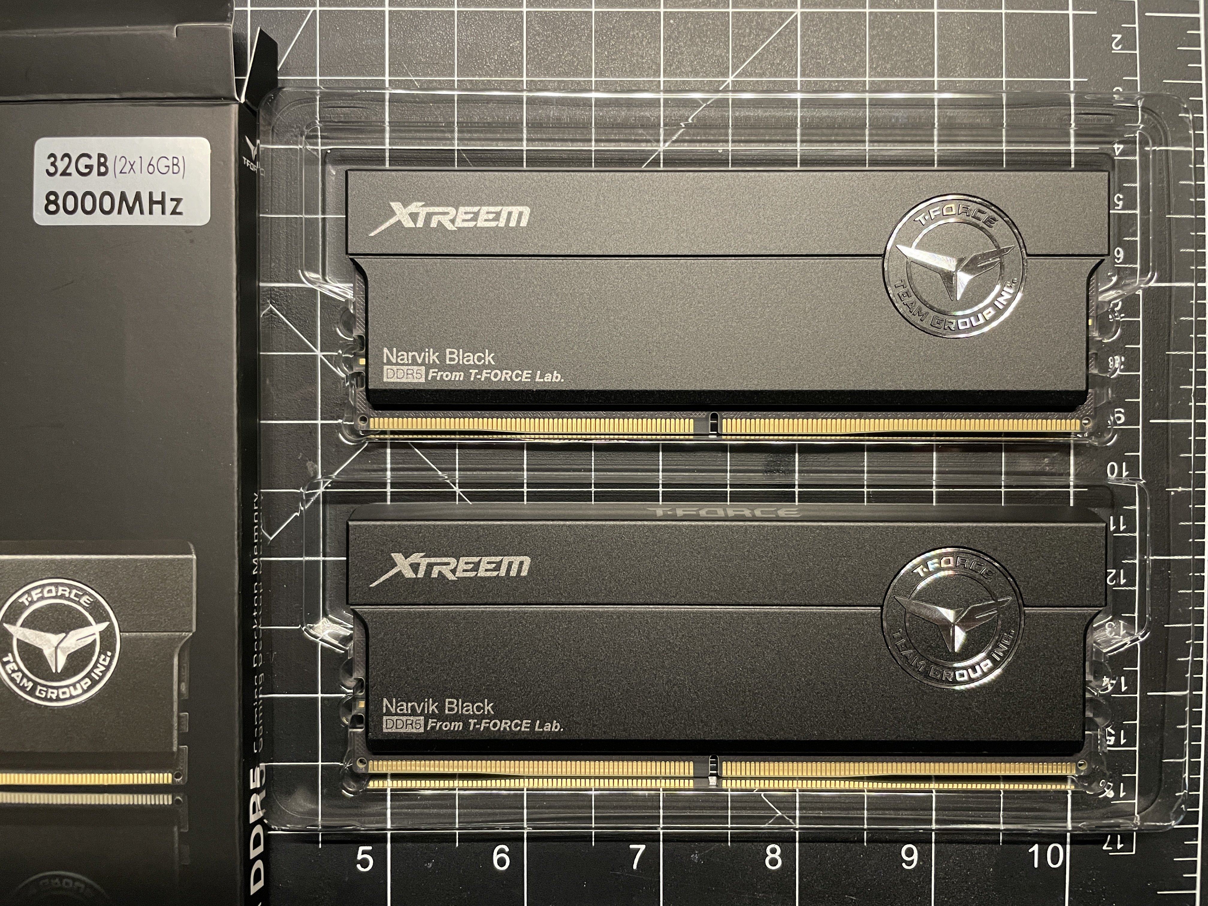

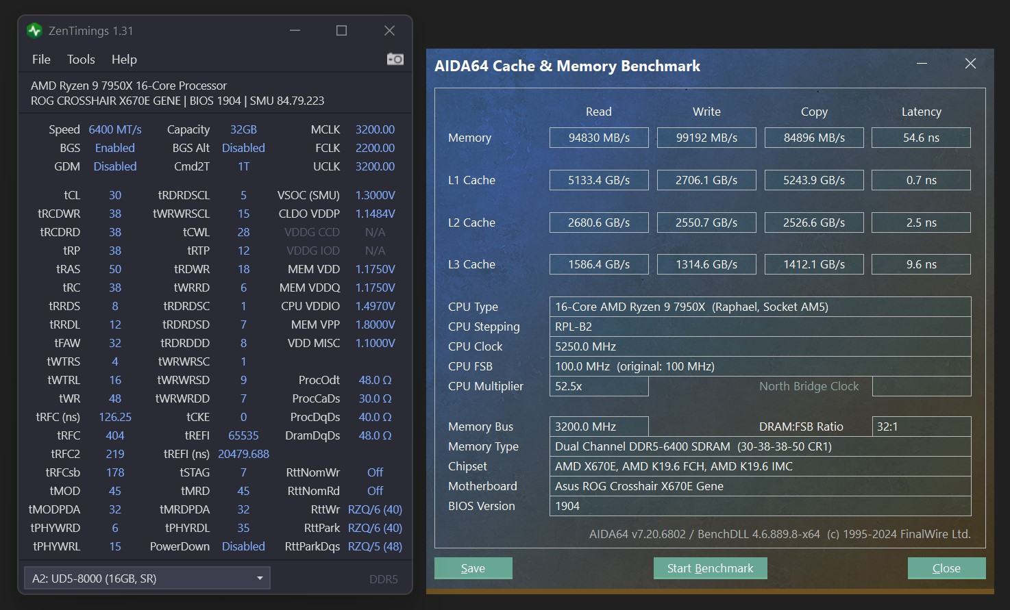

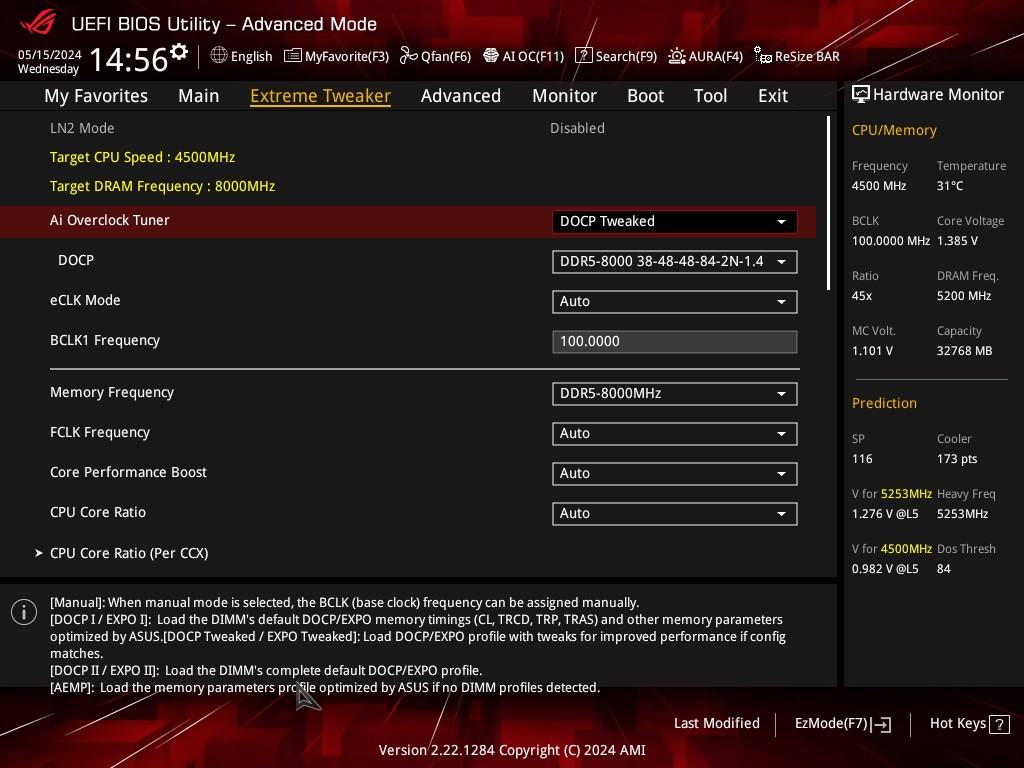

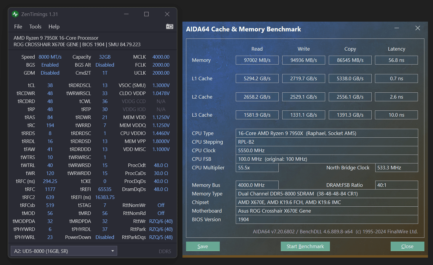

Ich habe gerade das TeamGroup 2x16GB 8000 Kit, Hynix A-Die, gekauft. Bisher funktionieren sie sehr gut.
Die gefallen mir.
System ist 25-Zyklen TM5 und 20K Karhu, keine Fehler mit dem 6400CL30-Profil, außerdem EXPO Tweaked 8000CL38 mit allem auf Auto.
Ich begann, das EXPO 8000CL38-Profil zu straffen. CL34 mit vdd/dq 1.56 funktioniert bisher. 🙂

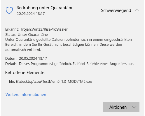

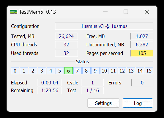

Seriös?
Laut manchen hat es ein Virus drinnen.
Und laut meiner Ansicht sieht es schlecht aus.
Es bietet nichts neues außer eine aufgeblasene GUI.
CoolCMD war seriös, zumindest zu den alten 0.12.3 Zeiten
Ich vertraue dem neuen jedoch nicht.
Ein weiterer Grund dem nicht zu vertrauen ist,
Dass das alte TM5 als SusGen Virus eingereicht wurde (welches es nicht war)
Wobei das neue als "XYZ pro stealer" Trojan , erkannt wird.
Und der Hauptgrund ist, dass er sein Github komplett gelöscht hat mit dem alten Projekt
// vault, aber dennoch die .exe davon entfernt sowie genaue angaben über die Änderungen
Was auch immer diese Version kann, wäre nicht zu Unterscheiden von dem "originalen" alten.
Der Trick wird oft benutzt um zb nvflash mods aus dem Netz zu nehmen mit Fake Virus trigger Spams
Da viele CDNs (Website Download-Portale) ein Virustotal Lookup-Check besitzen, und wie zb GoogleDrive, den download diesem komplett verbieten.
Auch von deinem Account zu deinem Vault
Welches eine sehr einfache Methode ist, den Download von dem Modder lahmzulegen, bzw bei vielen Meldungen dies als DMCA & Takedown Grund zu nutzen.
^ Eine Vergangenheitsgeschichte weswegen man solch etwas sehr gerne macht.
Mich wundert es nicht. Aber ja ne, dass er die Dev History löscht, alle changelogs und den eigentlichen Open-Source code davon nun verbirgt.
Ne, ich vertraue dem nicht mehr.
0.12.3 könnte sicher gewesen sein. 0.13 vertraue ich nicht. Closed-source release.
EDIT:
Dennoch
Sich dazu entschieden es close-source zu halten.
Für ein Freeware Programm ohne die Einverständniserklärung von SerJ, da SerJ seinen Code nicht herausgeben möchte oder verkaufen möchte.
Anfragen zum abkauf des TM5 Projekt gab es viele.
Ist falsch positiv, da die Datei nicht auf der Whitelist steht. Das gleiche Problem trat 2019 mit Version 0.12 auf. Die Software zeigt bösartige Indikatoren und verdächtige Indikatoren an, die CPU-Informationen und Computernamen abfragen und Umweltbewusstsein nutzen.
Version 0.12 TM5.exe-Hybridanalysebericht, erstellt am 3. September 2019.
Wird vom W10 Defender als Trojaner erkannt....
Wie sieht es mit meiner geteilten Version bei dir aus ?
Vieles kommt davon da es nicht (zu WinPE Standard) checksummed ist, ring-0 bzw ring (-1) Befehle ausführt (sehr hohe Sicherheitslücke laut WinDef)
und dass es manche Group-Policies überschreibt, um Large Pages, Hibernation & Sleepstates generell auszuschalten (temporär)
Ja, die läuft soweit 👍

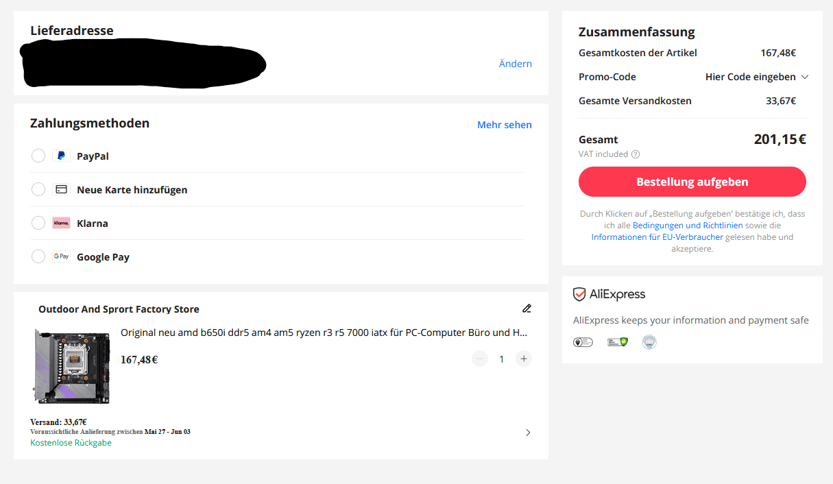

Also ist ein ASRock HDV und ein 8600G geworden.
Ein 7600 + GraKa hätte den Rahmen gesprengt. RX 6600 für 200€, da hätte ich nicht wiederstehen können. ^^
149-229$ 🤔

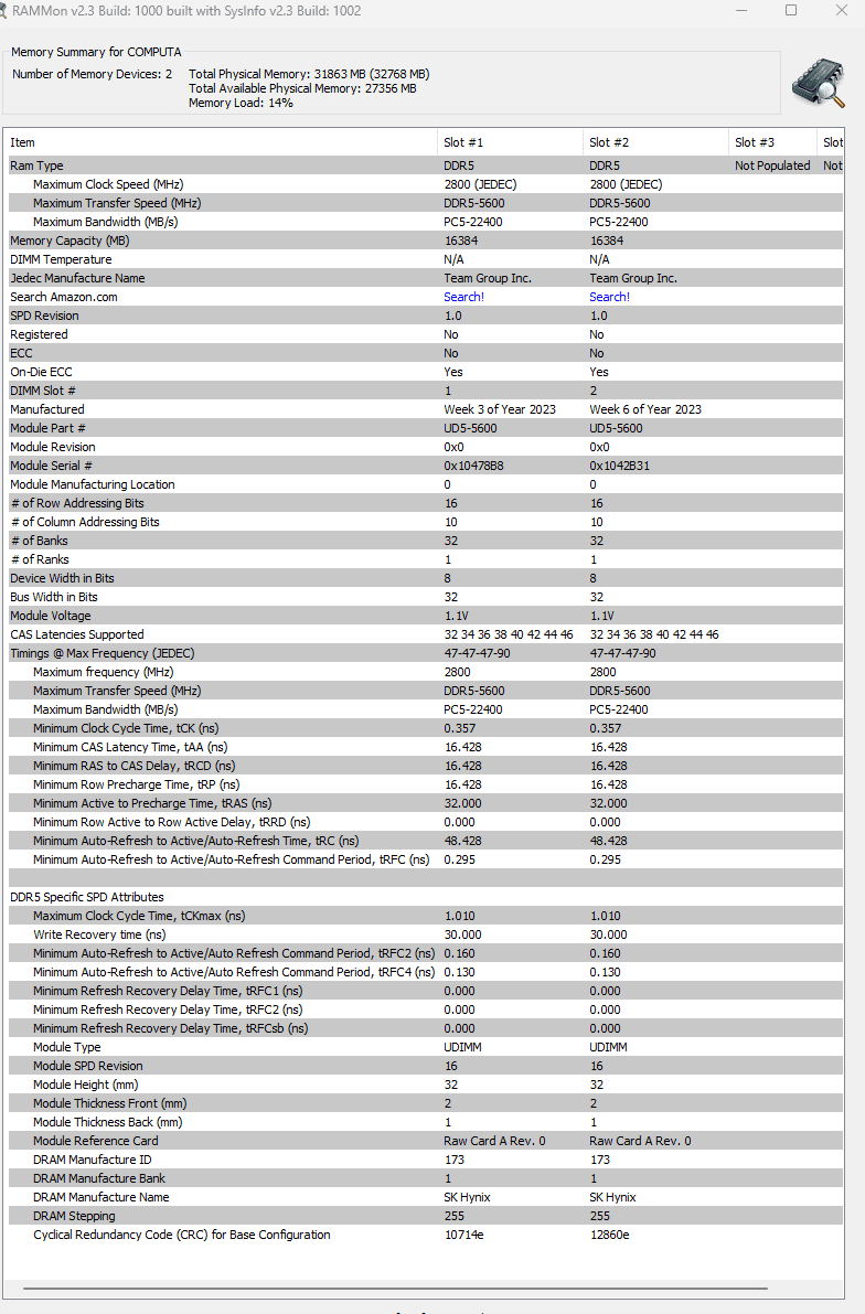

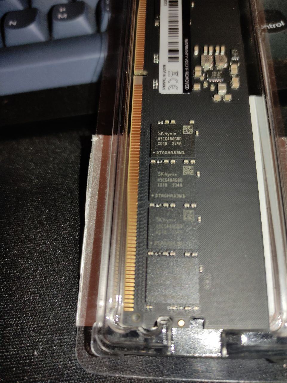

Neuer TG Riegel.
Einziger unterschied im RAMMON: CRC
Aber sie sind TG brandet, ich fürchte, das sind keine Guten A-DIE.
@Veii
Hast du 'nen Tipp, wie ich das noch herausfinden könnte?
@Veii
Leider nein
Du könntest ein 1.1v JEDEC5600 profil dir erstellen und sie selber binnen.
Da sie aber TG Branded sind, haben diese ETT sampels eingekauft, welche zu >99% Class V sind

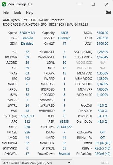

Ich habe die F5-8000J4048F24G bekommen. Ich bekomme die nicht mal auf 6400 32 39 39 zum laufen, geschweige den die 8000 (default). Muss ich bei den 24M etwas beachten? Die 16GB A-Die war einfacher.
RRDL min 12
WTRL min ~24
Nichts eigentlich.
6400 RCD 36 braucht in etwa 1.58-1.62 VDD_MEM.
RCD 37 in etwa 1.48-1.52 VDD_MEM
RCD 38 womöglich nahe 1.4-1.42 VDD_MEM
Was bedeutet
Was ist das vorherige stabile Ergebniss ?
Hast du mit 2167 FCLK gestartet ?
8000MT/s läuft auf Gear2 aber das Hero kann womöglich nicht über 7800MT/s ~ da 2 Dimmslots per Channel (4 Stück anstelle 2)
Mit 7600MT/s könnte es klappen.
RaverXX
Diese ODT & RTT Presets sind für H24M ~ 1 DPC ! ... wobei die eigentlich H16M gehören sollten
Diese entnommen von ASRock passen eher für H24M ~ 2 DPC
Wobei ich eher auf procODT 32 gehen würde und DRAM DQ schwächer lassen würde
Nahe 40-48ohm. Eher 40ohm.
ProcDQ würde ich persöhnlich auch auf 40-48ohm lassen, hier auch eher 40ohm da Dual CCD.

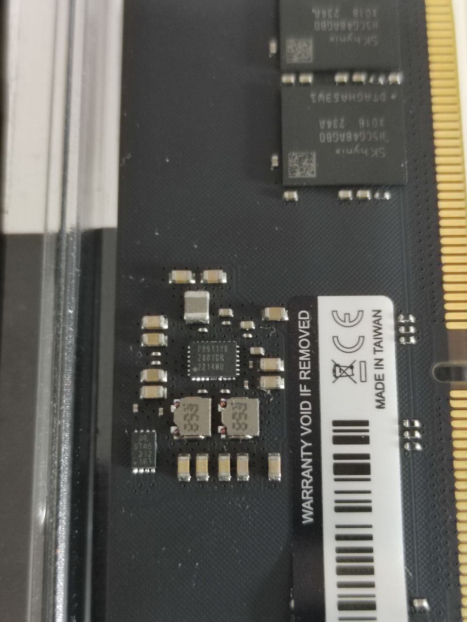

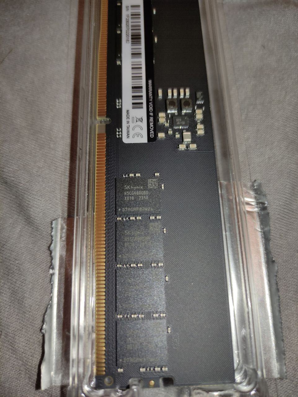

Es bringt wenig 10 kits zu kaufen , wenn ein PMIC swap ~1 kit Wert ist.
Class A wurden zu rare.
Bitte schaue bei den 3n? 4 kits welche Richtek PMICs das sind.
Es gibt 3 Versionen davon.
Besser als lottery zu spielen.

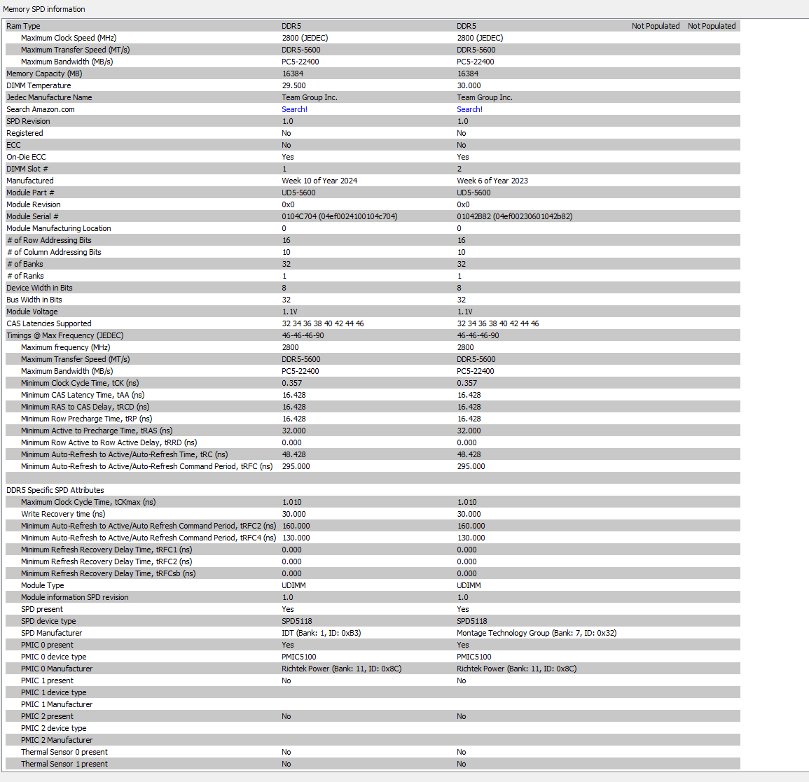

Langt da das ausgelesene von RAMMON ?
Kann aber auch mit der Lupe schauen.
Nur das von einem PMIC + eeprom dump.
Rammon zeigt wohl nicht alles an, bzw nicht mehr.
Die indikatoren auf dem PMIC 🙂

Also der Stick den ich behalten will hat auf dem PMIC 0D=AL G28
Der Stick der als donator dienen soll hat auf dem PMIC OP=AL QG4
Was bedeutet
Ich bin mit 2000 FCLK gestartet. 6200 32 39 39 scheint mit VDD_MEM 1.25 zu funktionieren.
Teste mit TM5 immer vor, dann Karhu. ProcODT & Co. sind alle auf Auto.
Ich habe heute mal kurz getestet auf 1,435V VDD-MEM, allerdings auch nicht stabil. Am Wochenende versuche ich nochmal.
Potentiell wäre IC binning sogar möglich
Aber uns fehlt die gute Software dafür
Zeitaufwendig geht es mit passmark memtestx64 pro und einem eigenen Profil.
Hmmmmm
Die beiden sind zu unterschiedlich
Kann man testen wie stabil die sind und ob der OC mode native noch geht
Richtek PMIC:
1st gen = 0D, // locked by default needs custom rom, range till 2.135, unlockable on Intel & maybe AMD
2nd gen = OH // offset based range till 2.135v (5mV+offset) - AGESA trouble
2nd+ gen = 0P // native 10mV OC mode + offset, range till 2.8v - AGESA trouble
RTQ5132 = 0D 9(E)
RTQ5136 = 0H, 0P
