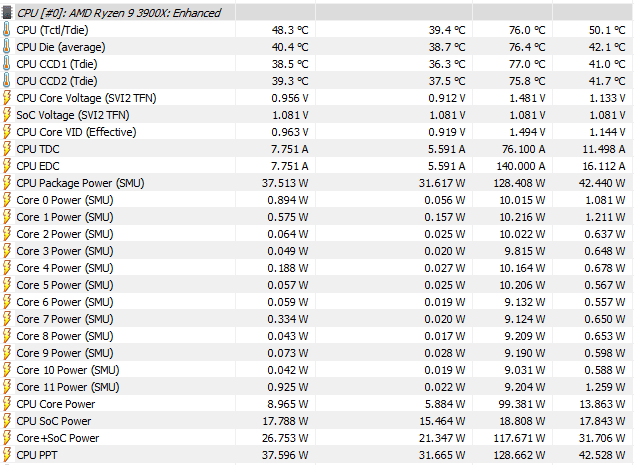

Ryzen 9 3900X Temperaturen - Idle um die 40°?
da stimmt was ganz und gar nicht.
wenn ich zocke, was ich in der regel n 2160p tue, komme ich nie über 58°C.
zig benches hinter einander, komm ich nicht über 75°C
sitzt der kühler richtig? nicht zu fest, nicht zu locker?
stell im bios mal die vCore händisch ein, fang mit 1.350v an und teste. vielleicht kommst du unter 1.300v - da sollte die temp auch runter gehen

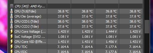

ja ich hab auch den 3900x - daher finde ich das die 75°C beim zocken recht hoch sind.
der screen zeigt 72min the division 2 in 4k - mal als bsp.

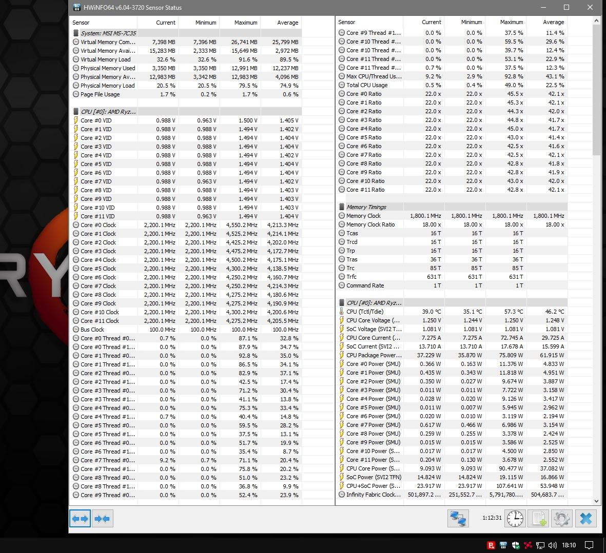

Habe jetzt eine knappe Stunde mit CPU vCore=1.25V gespielt und die Temperaturen sind im Durchschnitt um 67 Grad. Ohne das ich jetzt irgendwelche Leistungseinbußen im Spiel bemerkt habe. Also deutlich kühler als vorher. Eine interessante Stellschraube.
na siehst - kannst ja, wenn du es nicht schon tust, über hwinfo64, msi afterburner mal anzeigen lassen was die cpu so macht. die der takt ausfällt usw.
sprich, schafft dein 3900x noch die werte die er sollte?
übrigens läuft meiner mit 1.200 und pbo an..

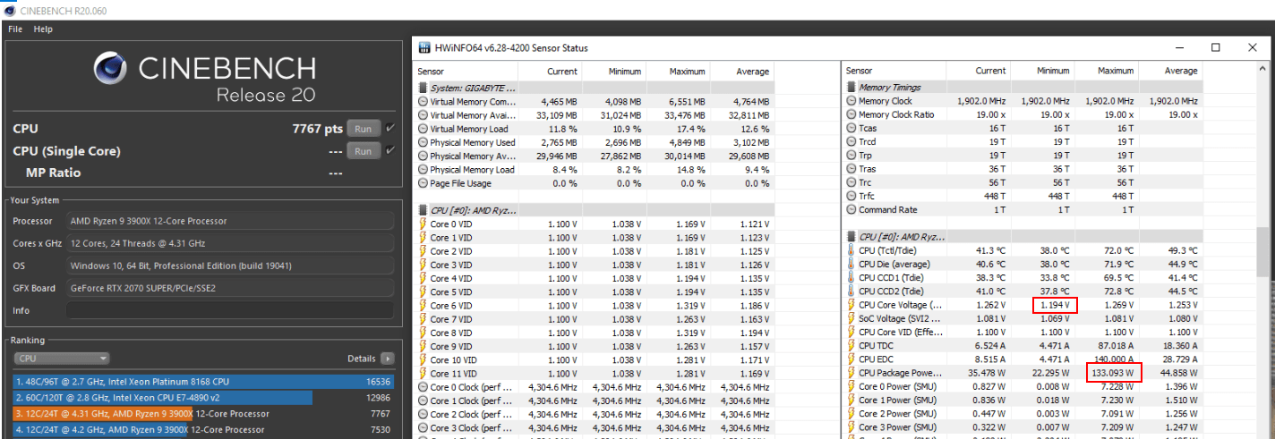

Er läuft bei mir auf 1.1V mit 4.3Ghz - mit dem OC taktet aber aber nicht mehr runter auf bspw. 2Ghz
Ich glaube bei der Spannung hast du einen Leistungsverlust mit dem 3900x.
Da wär mal ein CB20 Run mit den 1.1V/4.3GHz mit offenem HWI angebracht.

Probier mal im Taskmanager die Priorität von CB20 auf einen vor Echtzeit zu stellen und schau wie deine Punkte aussehen. Denke da bei dir eher an eine Softwarebremse als an Stretching, was bei mir so oder so noch nie vorgekommen ist bei manuellem OC. Das ist eher eine Eigenschaft von PBO
Bin die Woche nicht daheim (der Screen ist gut einen Monat alt) und hatte mich dann gar nicht mehr damit beschäftigt.
Hatte nur bemerkt, dass er @stock immer auf den 1.3xV und konstant 3.8Ghz lief. Weder das Win noch das AMD Profil ließen ihn runtertakten.
Wenn ich unter Win 1% als MaxCPU Leistung angab, ging er konstant auf 2.Ghz runter.
Aktuell dümpelt er bei den 1.1V und der Takt schwankt auch mal runter auf 1.8Ghz
Schaus mir daheim aber gern nochmal an
Das Ergebnis sagt aber nichts.
Du sprachst von „Leistungsverlust“ - das kann ich pauschal auf meinem Screen nicht bestätigen.
