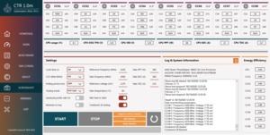

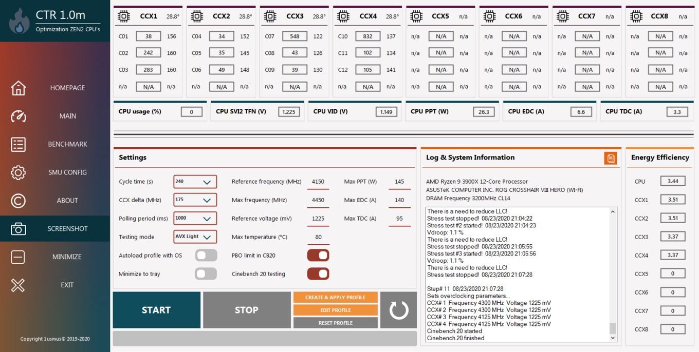

Ähnlich wie der Ryzen Master zeigt der ClockTuner for Ryzen einige Echtzeit-Werte an. Wichtig sind die Felder der einzelnen CCX-Cluster. Hier wird unter anderem der aktuelle Takt angezeigt, viel wichtiger ist jedoch der Leistungs-Indikator. Dieser wird von der MMU des Prozessors an das Windows gemeldet und zeigt so die schnelleren Kerne an. Je höher dieser Wert ist, desto besser sollten sich die Kerne takten lassen.
Über die "Reference Frequency" sowie die "Max Frequency" und analog dazu die "Reference Voltage" lassen sich gewisse Vorgaben machen, im Rahmen derer das Tool die Frequenzen und Spannungen ausprobiert. Über die "Cycle Time" wird zudem festgelegt, wie lange jeder einzelne Schritt geprüft wird. Es kann je nach Einstellungen also etwas dauern, bis das Programm die Ergebnisse ermittelt hat.

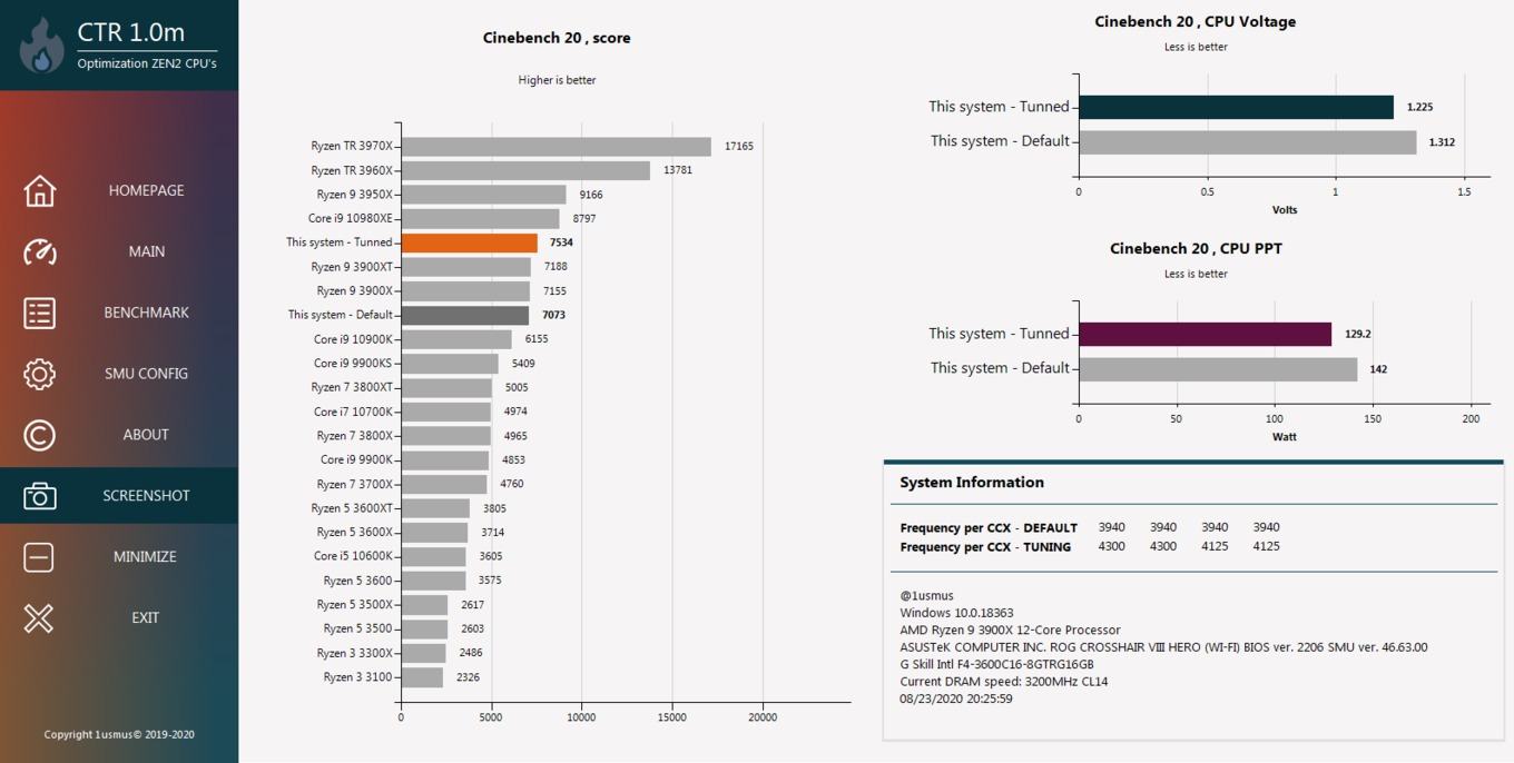

| Default | Optimiert | |
| CCX1 | 3.940 MHz | 4.300 MHz |
| CCX2 | 3.940 MHz | 4.300 MHz |
| CCX3 | 3.940 MHz | 4.125 MHz |
| CCX4 | 3.940 MHz | 4.125 MHz |
| Spannung | 1,312 V | 1,225 V |
| Leistung | 7.073 Punkte | 7.534 Punkte |
Die Taktfrequenzen der vier CCX-Cluster eines Ryzen 9 3900X sollen von 3.940 MHz auf 4.300 bzw. 4.125 MHz gesteigert worden sein. Zugleich wurde die Spannung von 1,312 auf 1,225 V reduziert. Durch den höheren Takt soll das Cinebench-R20-Ergebnis von 7.073 auf 7.534 Punkte um 6,5 % gesteigert worden sein. Die Leistungsaufnahme soll um 9,5 % gesenkt worden sein, wobei unklar ist, ob hier einfach nur die Package Power ausgelesen, oder eine Messung an den EPS-Steckern vorgenommen wurde.

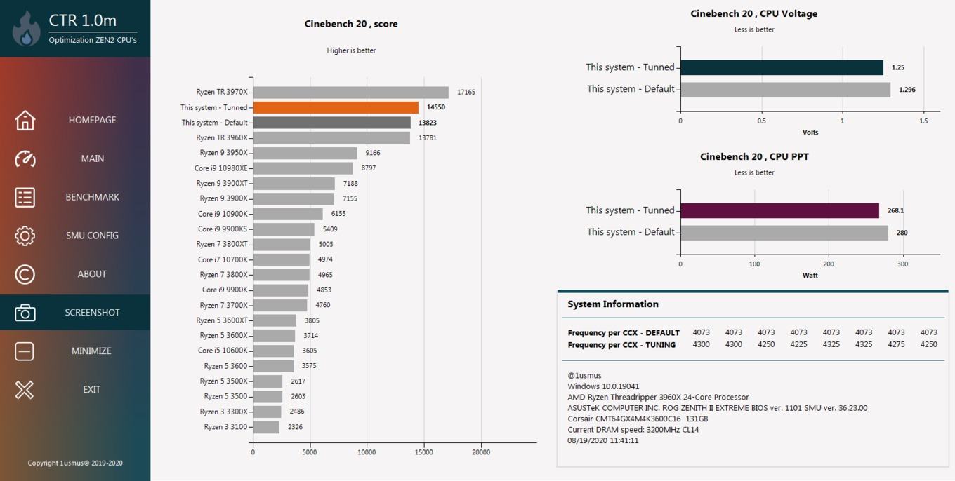

| CCX1 | 4.073 MHz | 4.300 MHz |
| CCX2 | 4.073 MHz | 4.300 MHz |
| CCX3 | 4.073 MHz | 4.250 MHz |
| CCX4 | 4.073 MHz | 4.225 MHz |
| CCX5 | 4.073 MHz | 4.325 MHz |
| CCX6 | 4.073 MHz | 4.325 MHz |
| CCX7 | 4.073 MHz | 4.275 MHz |
| CCX8 | 4.073 MHz | 4.250 MHz |
| Spannung | 1,296 V | 1,25 V |
| Leistung | 13.823 Punkte | 14.550 Punkte |
Für den Ryzen Threadripper 3960X steigt der Takt der einzelnen CCX-Cluster von knapp über 4,0 GHz auf 4,25 GHz und mehr. Die Spannung wird von 1,296 auf 1,25 V angesenkt. Durch den höheren Takt steigt die Leistung im Cinebench R20 von 13.823 auf 14.550 Punkte. Die Leistungsaufnahme soll um 4,5 % niedriger ausfallen.
