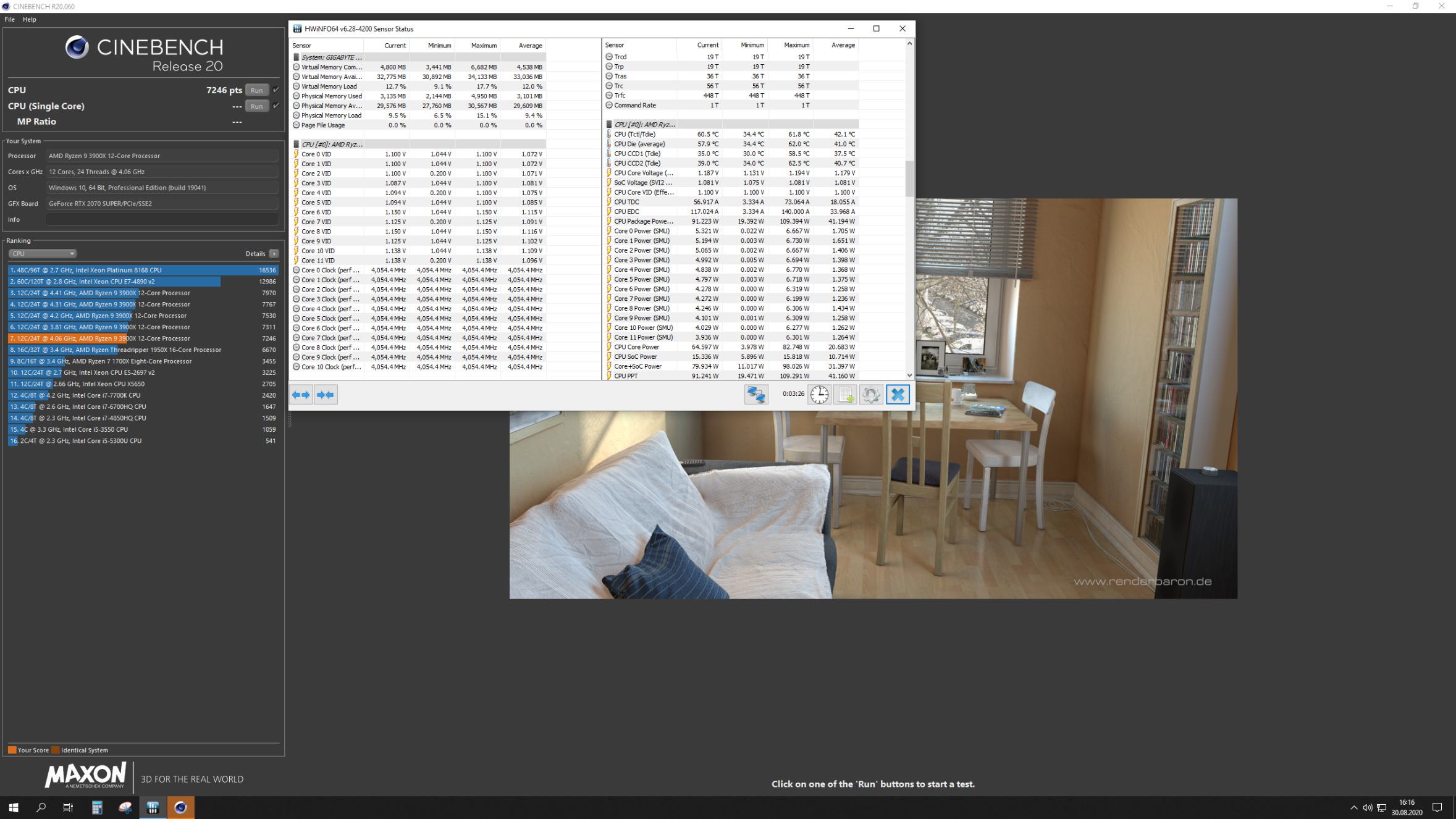

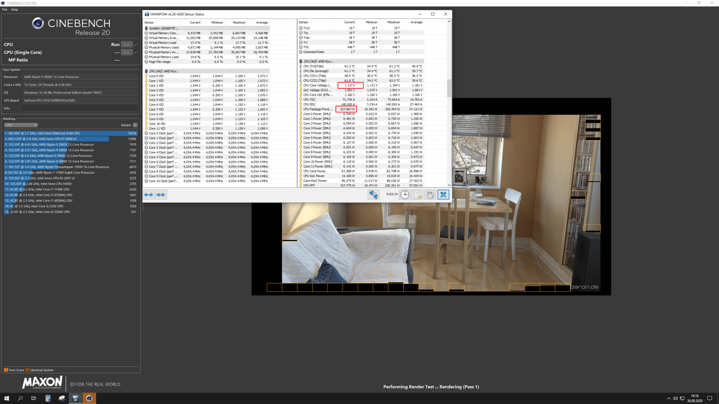

Du sprachst von „Leistungsverlust“ - das kann ich pauschal auf meinem Screen nicht bestätigen.
Ich glaube wir reden aneinander vorbei :d.
Daß Du mit @4.3GHz mehr Punkte hast als stock ist klar. Der Leistungsverlust war auf 4.3GHz vs 4.3GHz bezogen.
Und @4.3GHz mit 1.1V ist/wäre schon sensationell...mit der angemessenen Leistung. Meiner ist jetzt nicht unbedingt der schlechteste, aber solche Werte erreiche ich nicht.
Die knapp 7100cb hier vom R9 3900XT Test schlage ich z.B. ganz locker. Dafür braucht meiner bei ~1.13V keine 110W.
