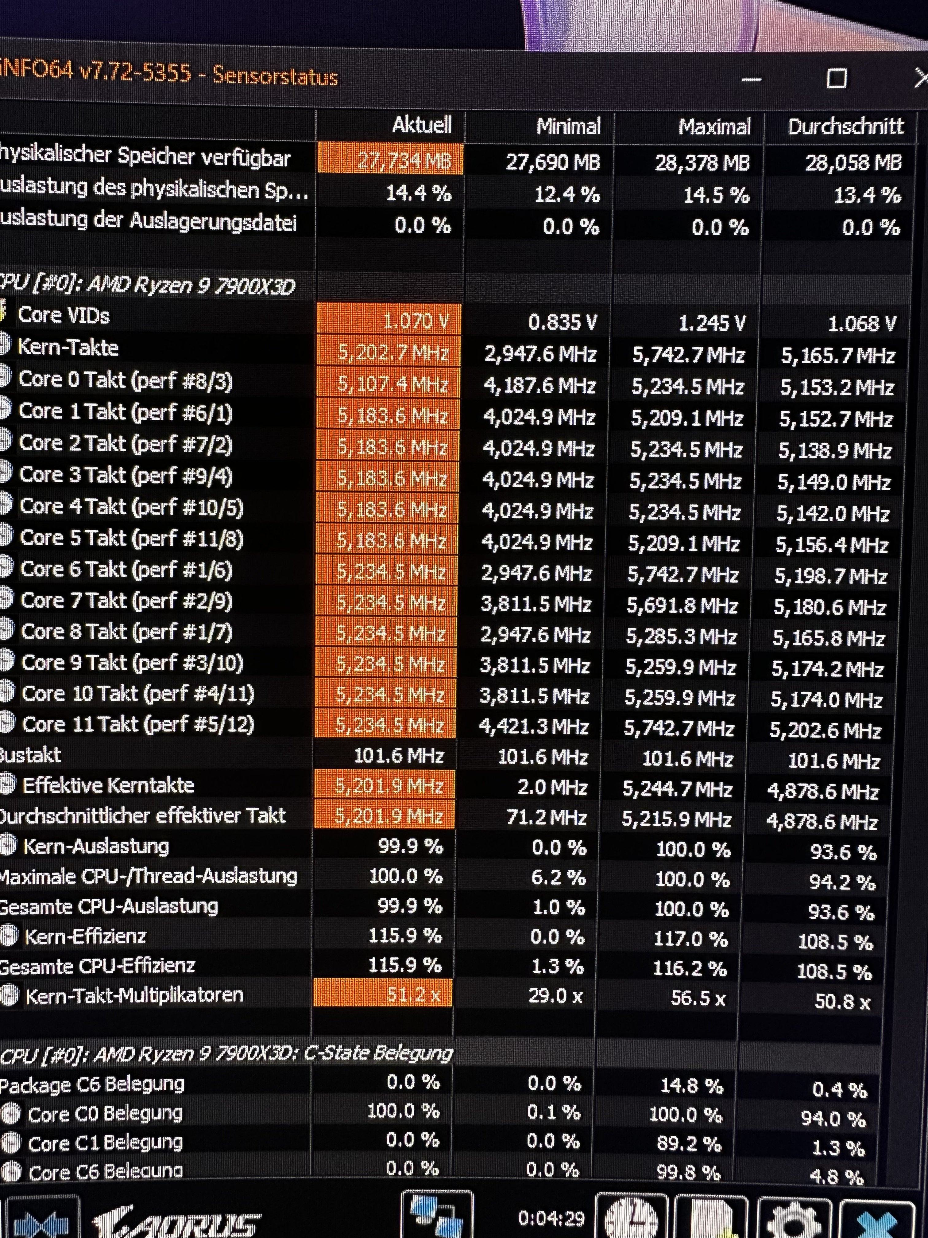

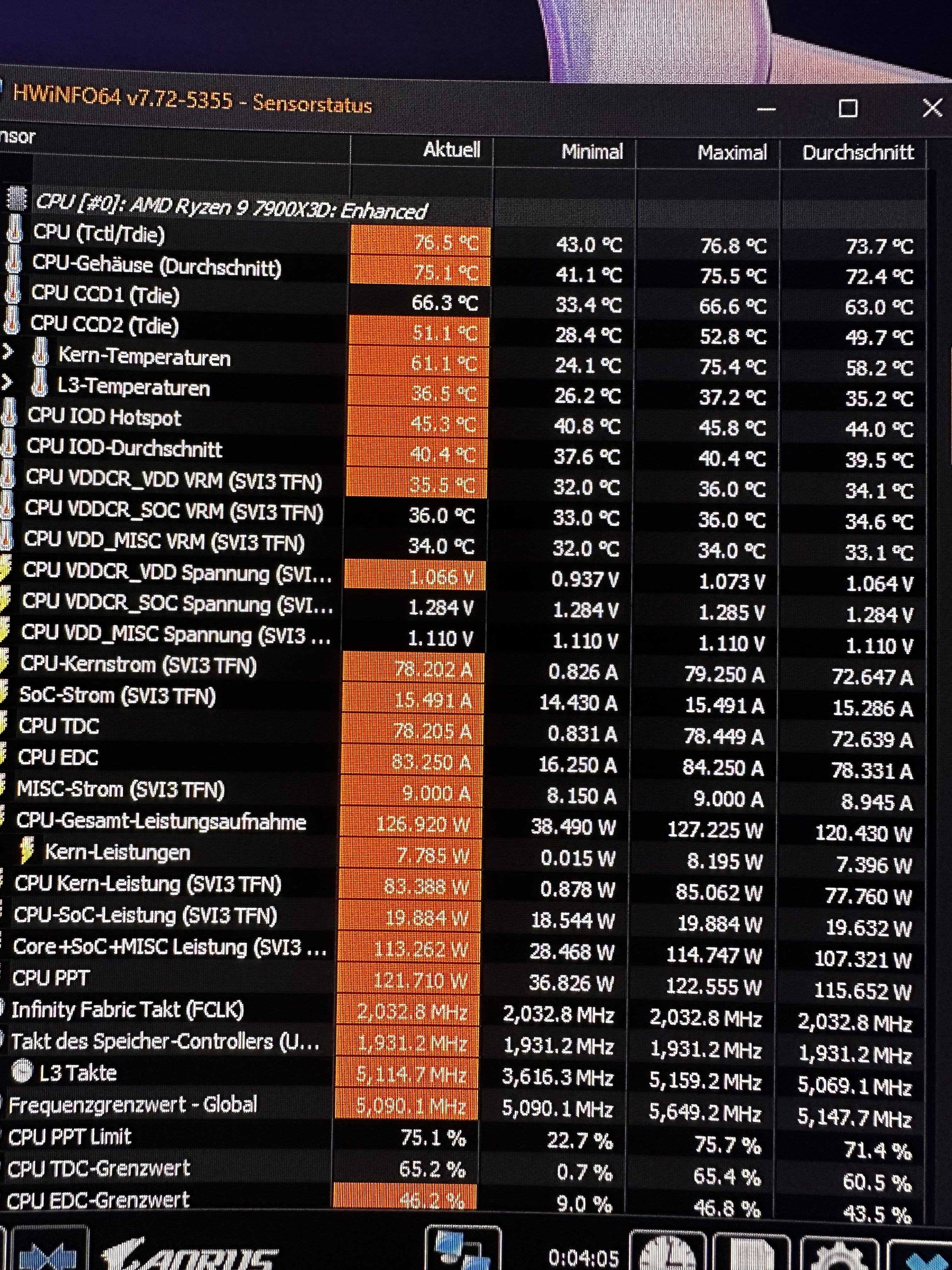

Hallo zusammen. Ich habe es mal gewagt meinen 7900X3D zu köpfen und den thermal Grizzly headspreader direct die zu nutzen. Hat jemand dies bezüglich schon Erfahrungen und oder Tipps zu dem headspreader oder generell Tipps um die CPU kühler laufen zu lassen? Co läuft auf -27.

Stress Test 79grad 360mm aio

Dann ist doch alles in Ordnung.
Das Ding ist, ab 70 grad ca. fängt er an langsam runter zu Takten. Und bei 85watt sind meines Erachtens nach 79grad ziemlich viel. Ich werde noch versuchen die CPU ohne den headspreader direkt zu kühlen.
Und beim 7800x3d bekommt man es hin den Boost Takt in Verbindung mit dem co im multicore die maximalen 5.150 MHz zu erreichen. Leider komme ich mit meinem 7900x3d mit dem ccd0 auf 5.060 MHz und dem ccd1 auf 5.175mhz. Hatte gehofft im multicore durch geringere Temperaturen auf den boost Takt von 5.600mhz zu kommen
Wie kommst Du auf 85W? Hast Du mal mit HWInfo64 und dort Sensors die Package Power ausgelesen? Der 7900X3D ist mit 120W TDP angegeben und die komplette Package Power wird sich bei normalen BIOS Einstellungen in einem Stresstest nochmal über 20W darüber liegen.
Sry mein Fehler. Es sind 126watt.

Ich habe nun den headspreader nun mal weg gelassen und bin mit dem pumpenkopf direkt auf die CPU gegangen.
Und hat dies was gebracht? Übrigens sollte man Screenshot besser direkt aus Windows statt mit der Kamera vor dem Monitor machen, mit Alit+Druck bekommt man einen Screenshot des aktuellen Fensters in der Zwischenablage und den kann man sich dann z.B. in MSPaint mit Paste einfügen und speichern.
Danke für die Info. Ich war allerdings mit dem Handy online. Aber ja, hat tatsächlich was gebracht ca. 8-10 grad. Allerdings muss man sich etwas mit dem pumpenkopf überlegen, da einem die Höhe von fehlenden headspreader fehlt. Geht aber 👍

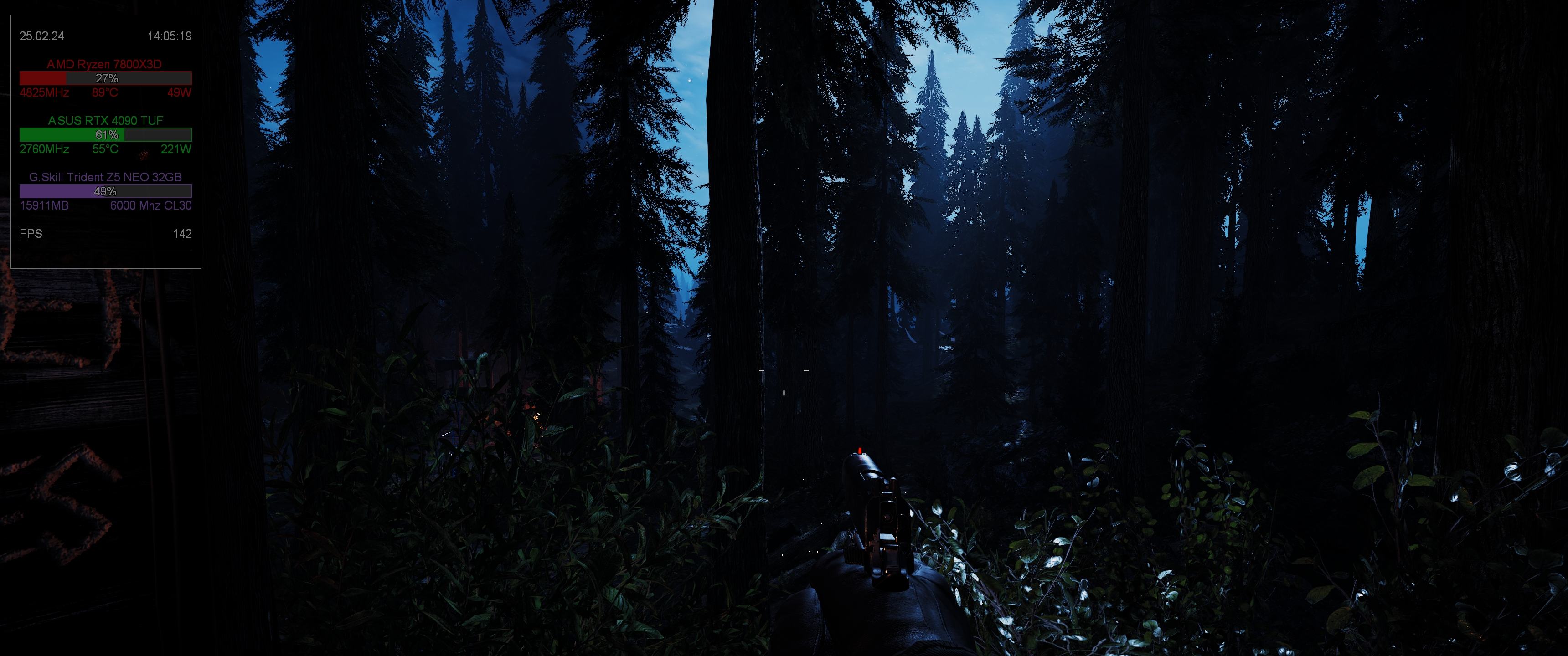

Far Cry 5 - New Game > Anfangs Szene :bigok:

hab durchweg 88-91 grad drauf.
das schafft sonst nur TLOU beim shader compilen oder watch dogs 2
nichtmal Farcry6 macht das. sehr strange.
Und welche stellen sich wegen 70° an:d Wie viel FPS sind es von 70° zu 88° müsste man mal testen, ob sich die Investition lohnt:unsure:
