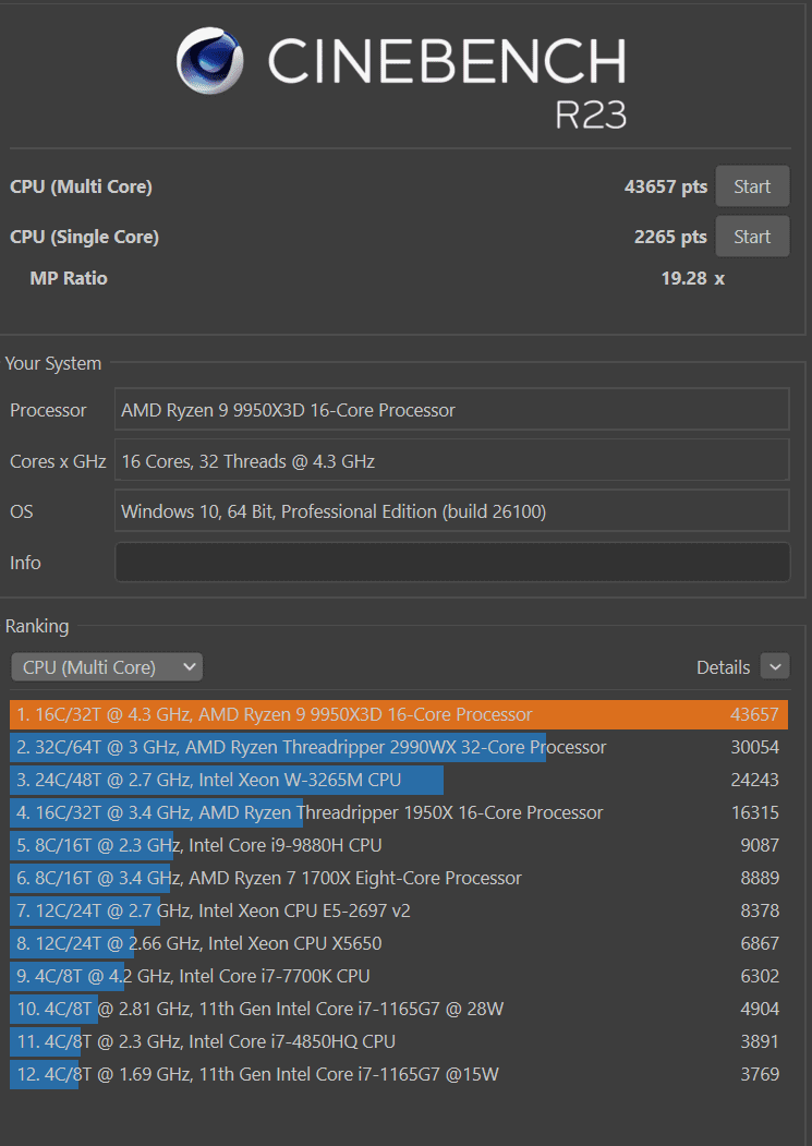

Du kannst natürlich weiter testen mit -35.
Wundert mich aber, dass -30 stable zu sein scheinen, wobei man natürlich sagen muss, dass lediglich 5 Iterations quasi nichts aussagen.
Zudem musst du mit z.B. Cinebench mal überprüfen, ob "Core Stretching" nicht (schon) ein Thema ist.
Das bedeutet, dass einzelne Kerne nicht mehr auf Maximum boosten. Siehst du dann mit hwinfo64. Kann man in etwa vergleichen mit "Fehlerkorrektur" beim Overclocking einer GPU. Irgendwann ist der Punkt erreicht, wo zwar der Takt immer höher geht, aber die Punkte in Benchmarks weniger werden.
Hat er doch oben geschrieben-10% und mV selber ausloten.
Es geht gerade um die CPU, nicht die um die 9070 XT. Bitte richtig lesen, danke.
Cinebench nach den ersten Durchgang und die Werte der Taktrate während des Tests von HWinfo64...ergo, boosten die einzelnen Kerne nicht zu 100%
Darum geht es ja auch nicht. Es geht darum, dass z.B. 15 von 16 Kerne auf "Maximum" boosten und ein Kern bedeutend niedriger taktet.
Lies dich einfach mal in "Core Stretching" (manche schreiben auch Clock Stretching) ein.
Du musst in Hwinfo64 außerdem bei "Effective" Clock schauen.

Das sind so die 9950x3d Werte die du so anpeilen könntest :
~43.000 multi cb punkte = stock Ergebnis
~45.000+ multi cb punkte = gutes pbo2/co Ergebnis
so sieht das ganze bei mir aktuell aus (bin aber auch noch nicht fertig) muss ccd2 noch weiter machen.
