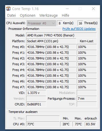

Unter Vollhast (z.B. mi https://silver.urih.com/ Extrem-Test) geht die Leistungsaufnahme für ca. 60 Sekunden auf Rund 88 Watt und dann runter auf 65W. Temperatur ist erst bei ca. 75°C und geht dann runter auf 65°C. Takt ändert sich auch von ca 4,35
auf 4,05GHz.Ist das normal? Kann ich da irgendwie Ändern? Von der Temperatur klingen für mich 75°C ja noch voll ok, oder ist das schon zu viel und er Taktet deshalb runter?

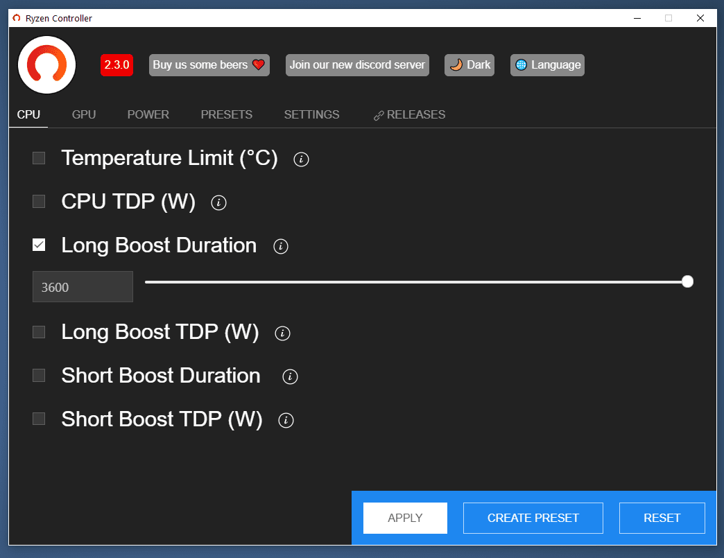

Mit Ryzen Controller konnte ich die Zeit von 60s auf 3600s erhöhen und er hält auch entsprechend lange die höhere Frequenz und die 88W.
Würde ein "Undervolting" etwas bringen? Wenn die Spannung runter geht, würde ja auch die Leistung runter gehen und es wäre mehr "Luft" das der Tackt noch höher geht?
LG, Qorr
