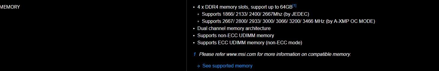

XMP ist oft OC, bei meinem R5 2600X ist 2666 ja auch schon so eine dann auch schwammige Sache, 2666 kann noch nicht OC sein, dann wiederum doch.
MSI zeigt es anhand der Spezifikationen bei meinem B450-A Pro auch so mehr durch die Blume auf

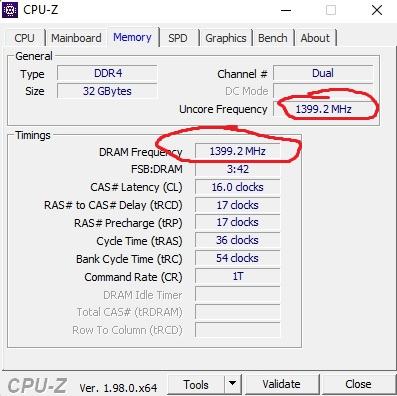

Da das bei mir nirgends skaliert und ich ansonsten nur elektische Energie in Wärme umsetze die mir aber nirgendwo nachweisbar Leistung liefern, hab ich den RAM lieber auf 2800 anstelle 3000 und somit den IF-Takt bei 1400 anstelle 1500mhz.
Tipp am Rande, sucht und schaltet "Spread Spectrum" im Bios/(U)EFI auf "disabled" dann läuft IF-Takt und RAM-Takt auch wirklich syncron, was von der Leistung her besser funktioniert

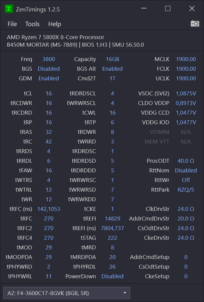

Jetzt hats mich auch 'erwischt', nach ca 1 Jahr hab ich nun auch WHEA bedingte Komplettabstürze.
Allerdings mit OC.. Ohne klappts aktuell noch, mal sehen ob das mit der Zeit auch da kommt.
Und glaube war ca bei:
PPT 140
TDC 120
EDC 140
Bin aber nicht sicher. Hilft mehr VSoC gegen WHEA? Bzw. gibts ein Limit worüber es auch wieder schlechter wird? Hatte jetzt auch bei 'Stock' WHEA Crashes und Reboots..

aber die Kiste lief ja anscheinend 1 Jahr stabil. Von daher würde ich nicht direkt auf eine defekte CPU tippen.
Die Subtimings sind schon auf der scharfen seite. Du kannst probieren, ob es mit erhöhter VSoC die WHEAs verschwinden lässt. Versuch 1.125v bis 1.15v
CPU auf Stock, also PBO off (nicht AUTO) und wenn du Curve Optimizer Werte gesetzt hattest, diesse vorher auf 0 stellen (werden sonst angewendet auch wenn PBO Off ist).
Wie gesagt.. Jetzt läuft ja alles auf Stock und ich hab die WHEAs immer noch. Bin jetzt aber mal auf 1,09V VSoC hoch. 1,06V VSoC war zu niedrig.
Naja RAM nicht mit JEDEC Profil, sondern 3600 CL16. Aber sehe grad 3200 ist immer noch stock? Dachte mittlerweile is 3600 :C
Edit: Werde mal alles Stock und RAM auf 3200 testen
