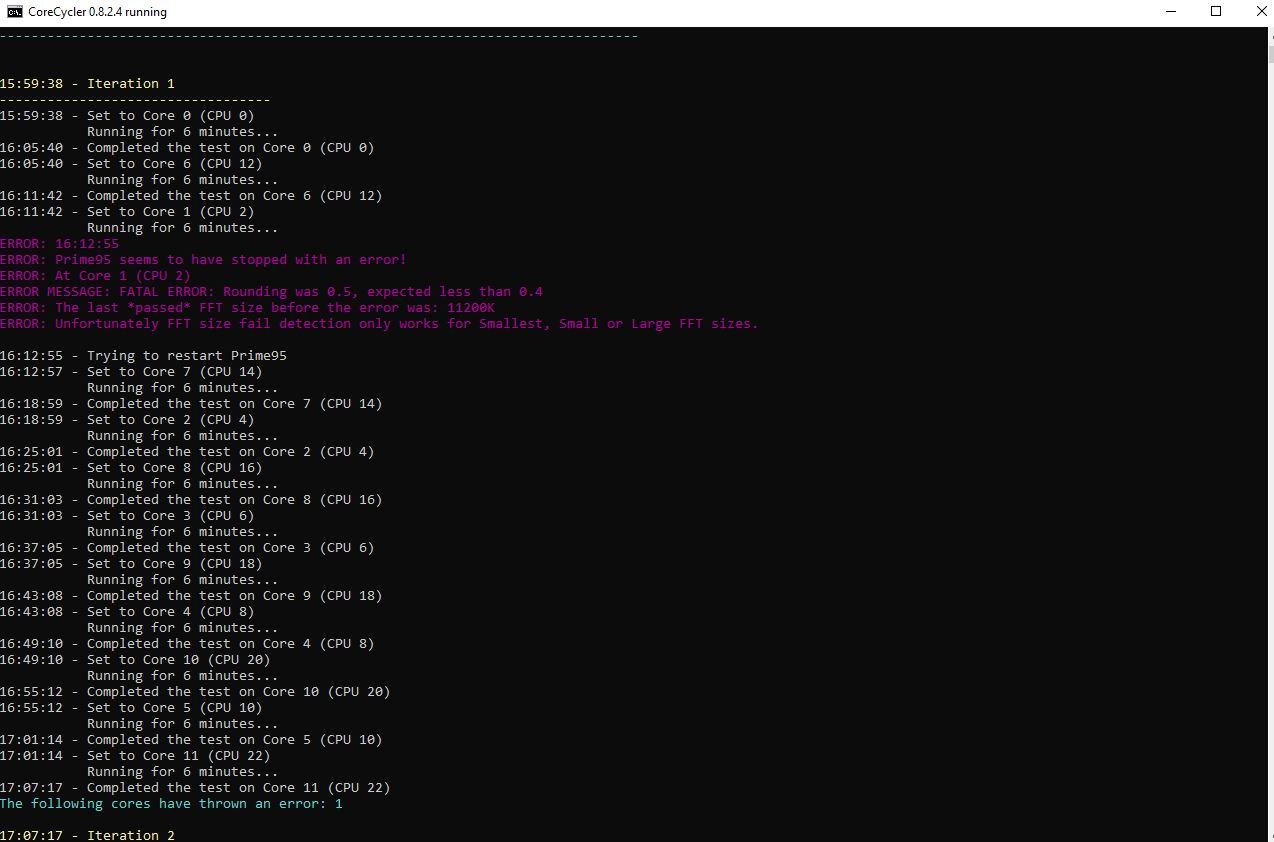

Der erste RUN. Habe auf CORE1 mal auf 28 gestellt und teste noch mal.

Selbst nach 10 erfolgreichen Runs können noch Kerne aussteigen. Daher lässt man es mindestens mal über Nacht durchlaufen.
Habe ich noch nie gemacht bei all meinen CPUs. Solange es Stable beim Zocken ist reicht mir das. Ich teste schon mit Prime95 aber da lass ich es vielleicht auch nur 1 Stunde laufen und wenn das keine Fehler gibt dann reicht mir das.
das kann man natürlich so machen. Wer es allerdings Rock Stable haben möchte, sollte schon einiges an Zeit einplanen. Jeder hat da so seine eigene Schmerzgrenze. Und bei nem 16 Kerner wirds übelst aufwendig. Schließlich sollte jeder Kern auch alle FFTs mal durchmachen.

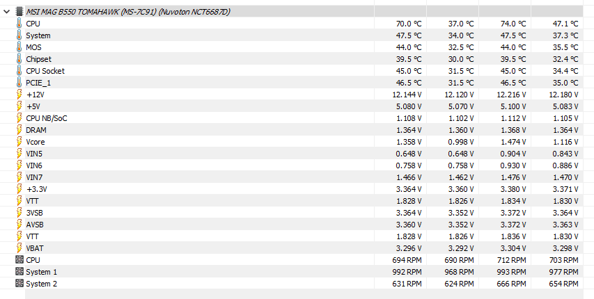

- GPU und Chipset Temperatur wären auch interessant

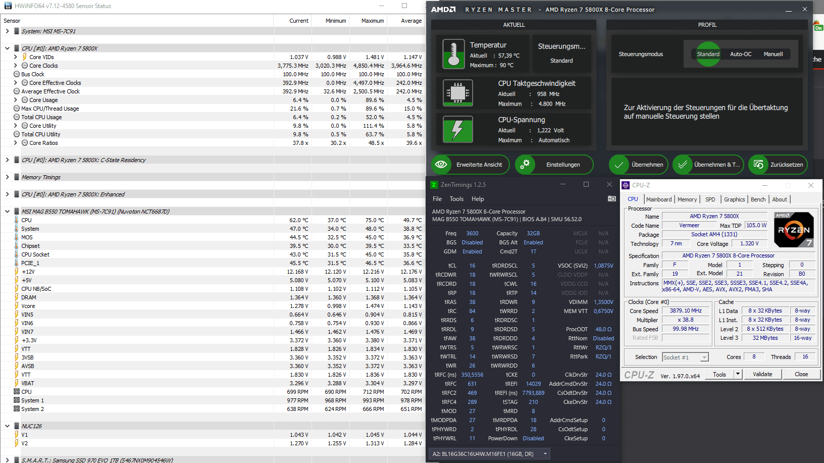

Ingame:
Könnt ihr was erkennen?
Ja. Die SoC Spannung ist mit 1,1V schon u.U. ein Übeltäter. Bei dir geht sie sogar teilweise über 1,1V hoch. Abstürze, Soundkratzer oder Ruckelei sind auch typische Symptome bei zu hoher SoC Spannung.

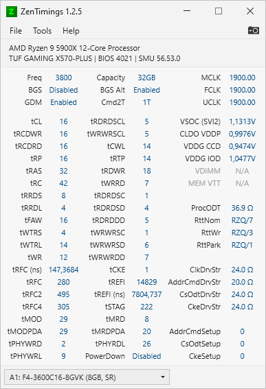

Meine Spannungen und RAM Settings seht ihr im Anhang.

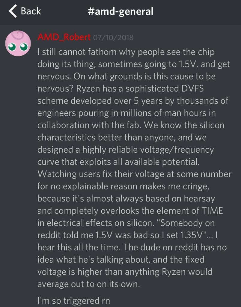

warum gibt es einen augeklügelten Boost Algorhytmus, der dafür sorgt, dass keine Limits überschritten werden? Hier kommt es auf die Kombination von Spannung, Stromstärke, Temp etc an. Das hebelst du mit einem statischen OC aus. Bei nem "alten" Intel 4 Kerner konnte man das noch machen...
Und der gute Herr Hallock (AMD offizieller) sagt dazu...
Ich will dich aber nicht davon abhalten, wundere dich aber wie gesagt nicht, wenn deine CPU in einem Jahr oder so nicht mehr die Frequenzen erreicht, die es heute noch tut.
