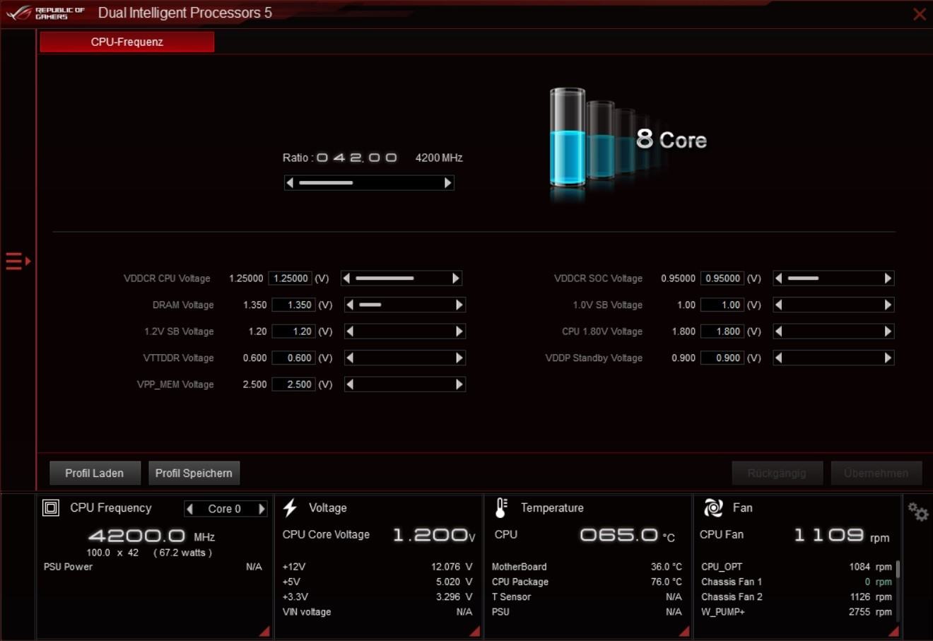

Wenn ich in der Asus AI-Suite über die Software (TPU) übertakte, dann komme ich ungefähr auf KingBills Werte:
Eine Übertaktung auf 4,2GHz mit 1,20V (1,25V hab ich unten eingestellt!) und 65°C Kerntemperatur

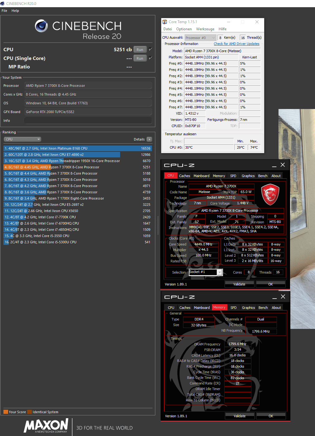

Kurzes Update mal von meiner Seite, da ich mir eine zweite 3700X CPU besorgt habe!
Anscheinend gibt es zwischen den einzelnen 3700x doch enorme Fertigungsunterschiede. CPU#2 taktet nämlich bei mir etwas höher und bleibt auch bei gleichem Takt deutlich kühler!
Während CPU#1 bei Übertakten ja mit den Temps häufig über 95°C ging, bleibt CPU#2 unter gleichen Bedingungen mindestens 10°C kühler.
Die von diversen Tools angezeigte Temp liegt bei 4,2GHz und 1,375V eingestellter VCore bei etwa 74°C, während die Tctl/Tdie etwa bei 85°C liegt. Die alte CPU war da schon bei 95°C!
Da ich die unterschiedlichen Kühler mehrfach neu montiert habe schließe ich falsche/krumme Montage auch aus, die neue CPU ist einfach deutlich besser!
Die alte CPU hat die 4,2GHz bei dieser Spannung auch nicht Prime stable hinbekommen wie die neue...
Interessanterweise hat das "TPU II" Setting im BIOS bei beiden CPUs 4,1GHz und 1,375V VCore eingestellt...
