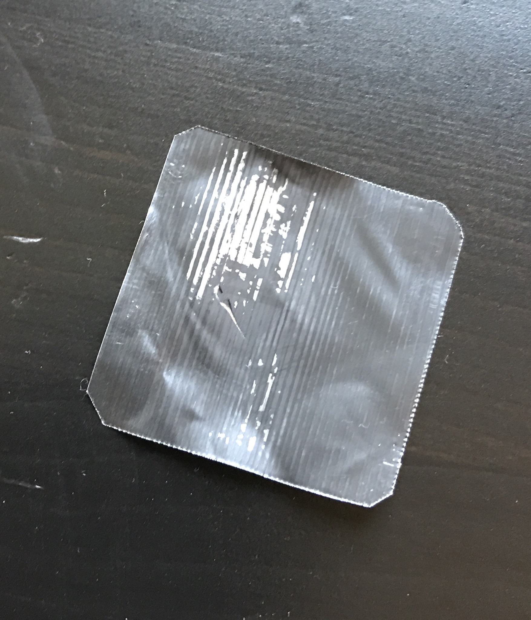

Prime werd ich Heute noch starten. Hab vergessen noch zu schreiben, das ich keine WLP nutze, sondern ne Wärmeleitfolie aus dem Industriebereich (Alu/Graphit).

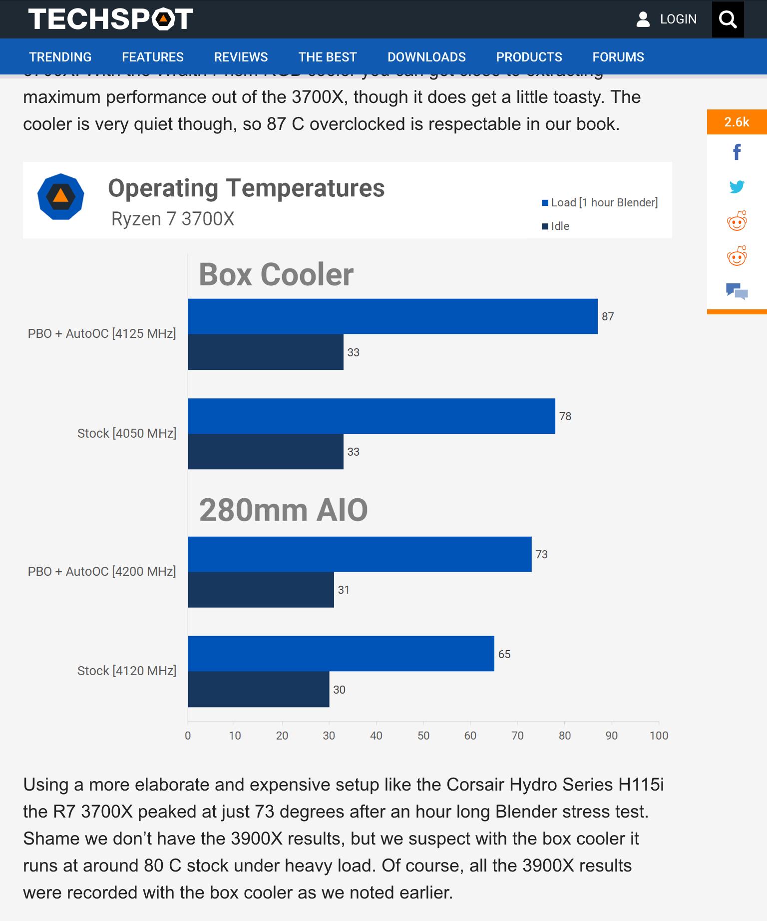

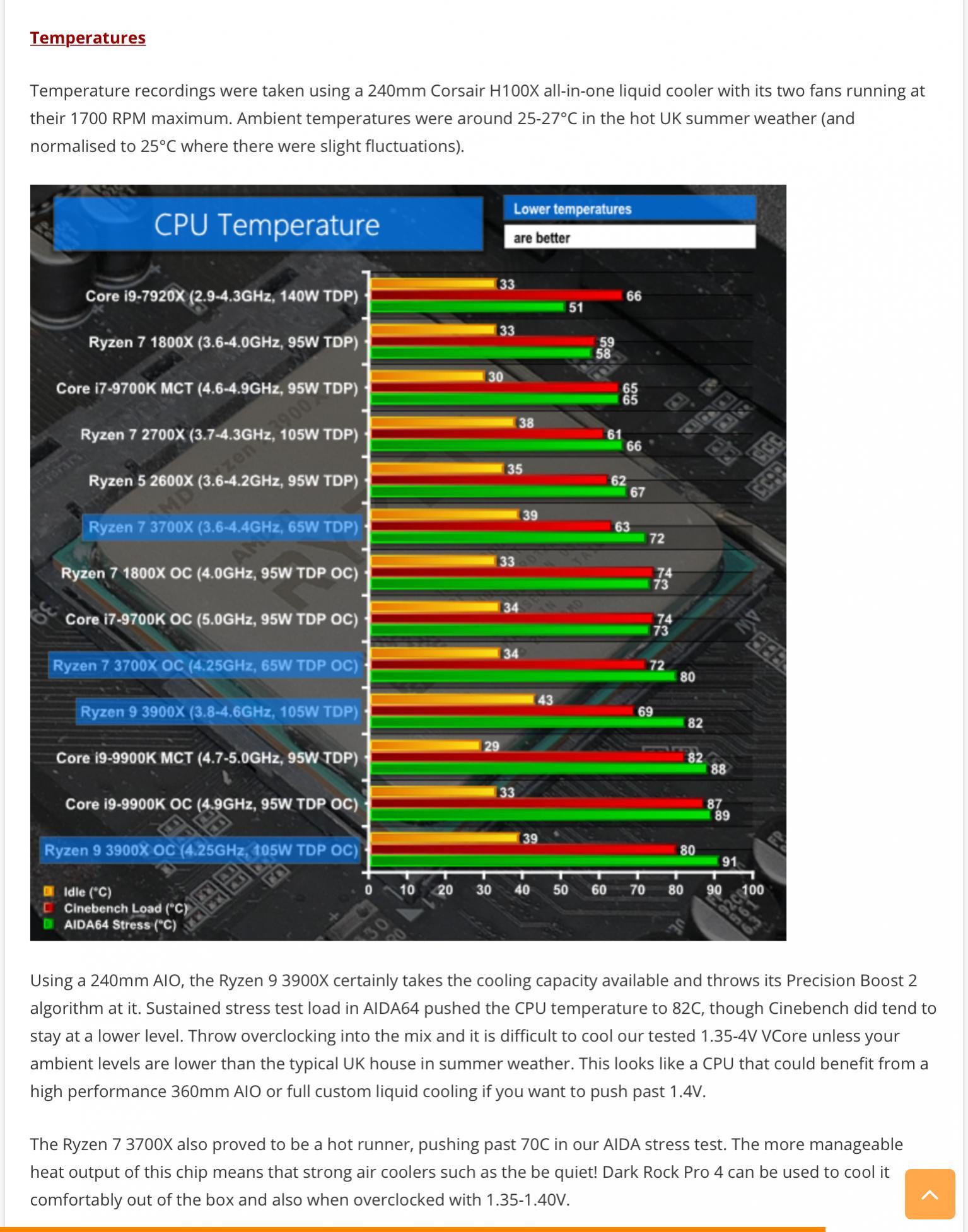

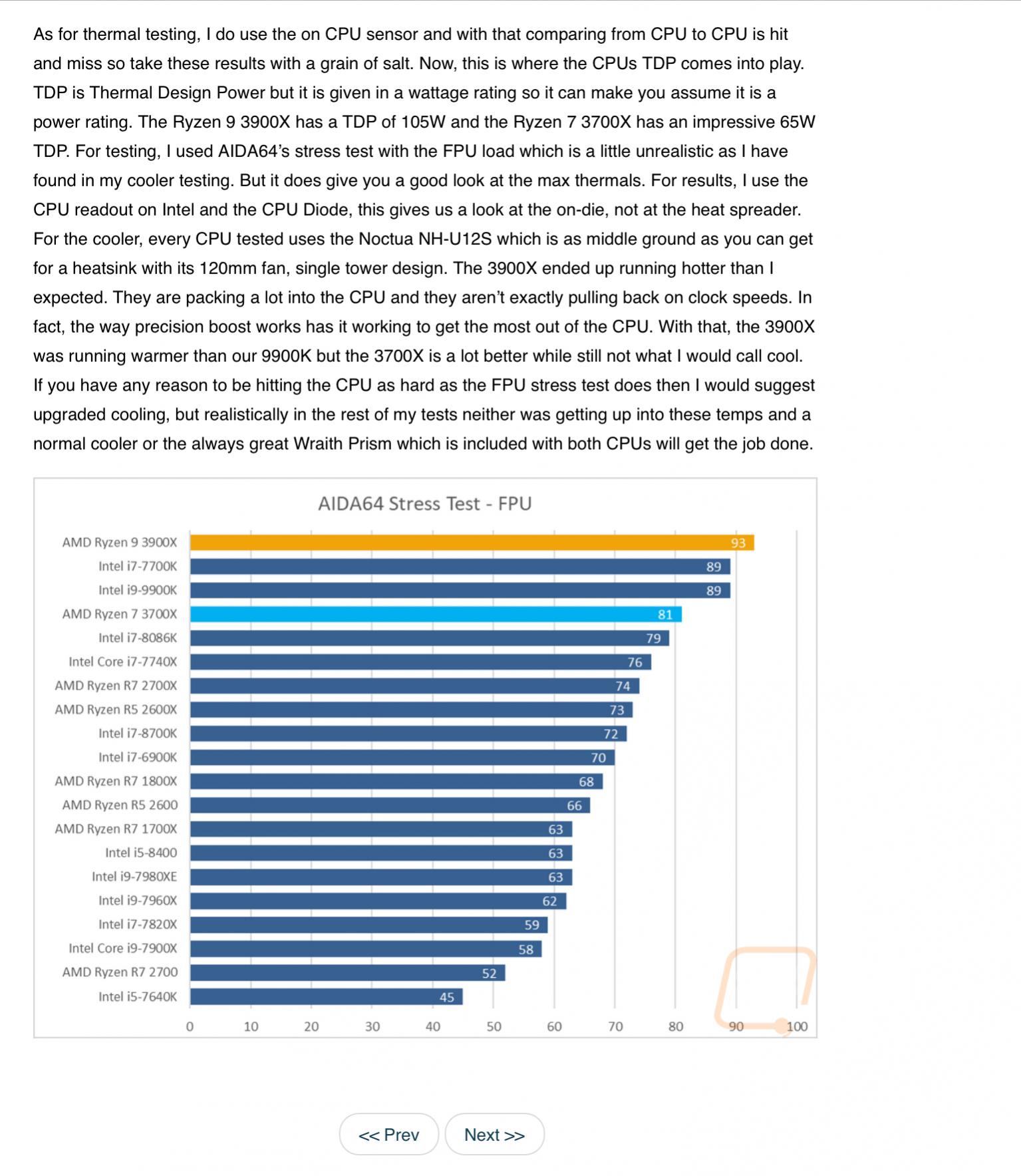

Hab mal paar Vergleichsergebnisse aus Reviews:
Bild 1: KitGuru
Bild 2: LAN OC
Bild 3: TechSpot

Was für eine Folie ist das denn?
Sitzt der Kühler richtig auf?
Wenn Kühler und/oder CPU Nicht 100%ig plan sind, dürfte Paste besser sein als die Folie, vor allem wenn die CPU nur so lokal begrenzt heizt.
Lag es ja auch (siehe EDIT). Das ist eine Industrie Wärmeleitfolie (Alu Trägermaterial mit Graphitbeschichtung). Theorie: Sie ist nicht für die punktuelle Belastung eines Chipletdesigns geeignet.
