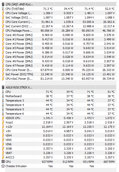

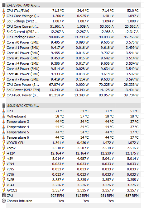

Gerade meinen 3700X auf einem X470-F mit einem D15S montiert. Er springt zügig auf 71 grad und bleibt da. Die kleine Fläche ist echt übel...

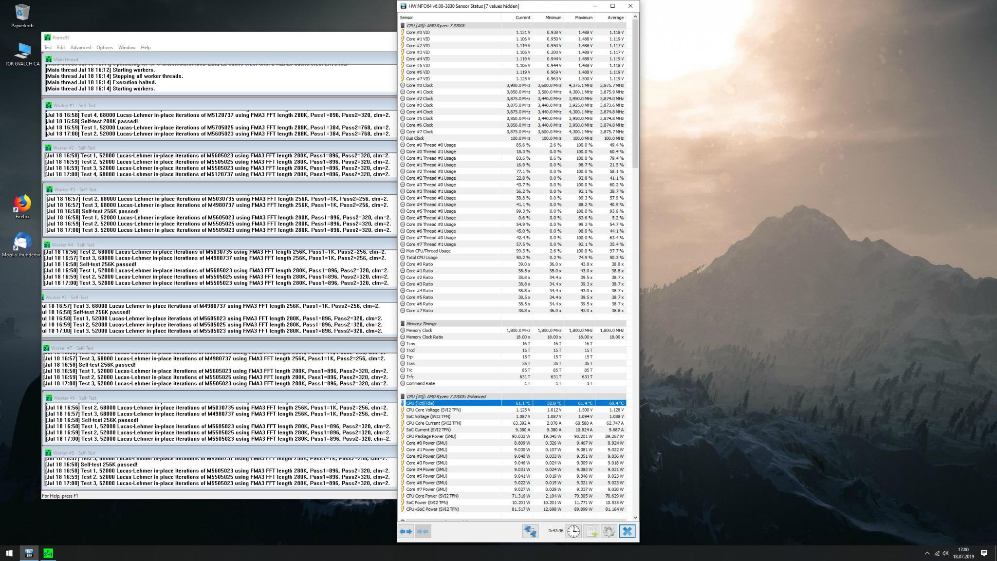

Gestriger Prime Small FFT mit 8 Kernen ohne SMT. Kein OC. 47 Minuten lang.

Die Tcl Temp in HWINfo (identisch zu Ryzen Master Temp-Anzeige) springt allerdings weiter fröhlich zwischen 42°C und 60°C hin und her (und schnellt bei Prime Small FFTs direkt in Richtung 68°C). Ich vermute, dass ist in einem eher unauffälligen Bereich.
