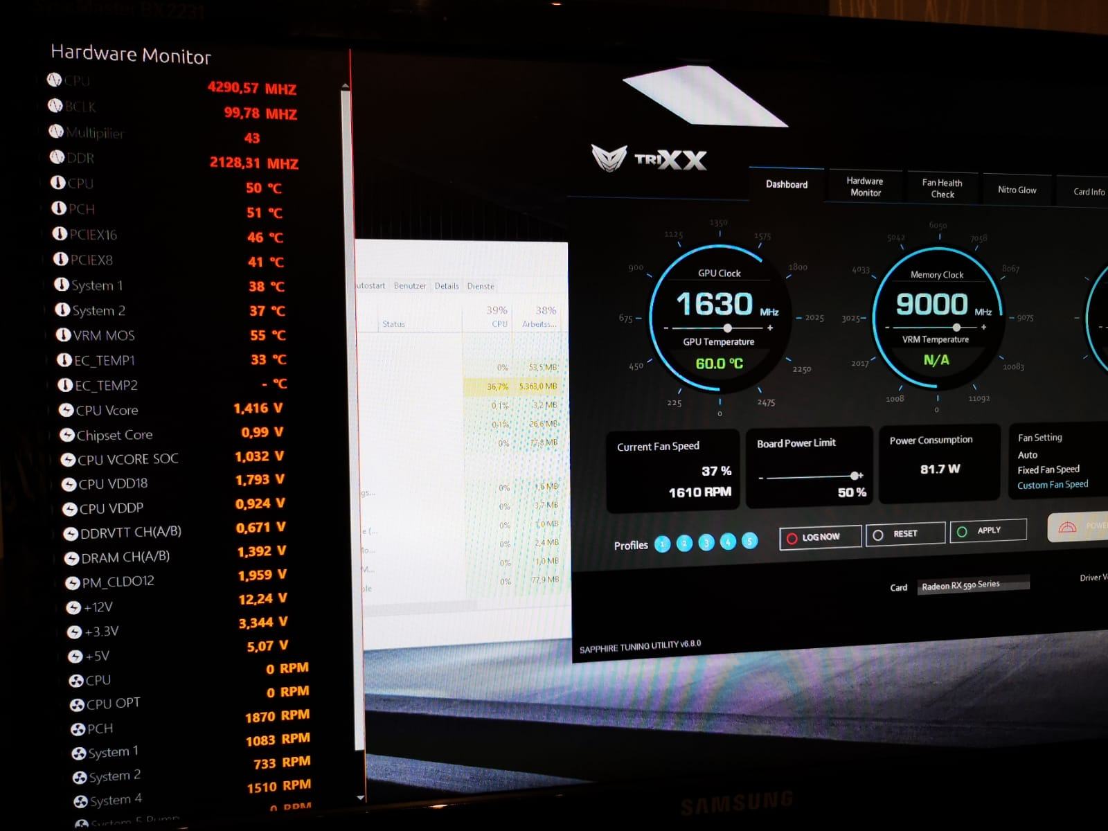

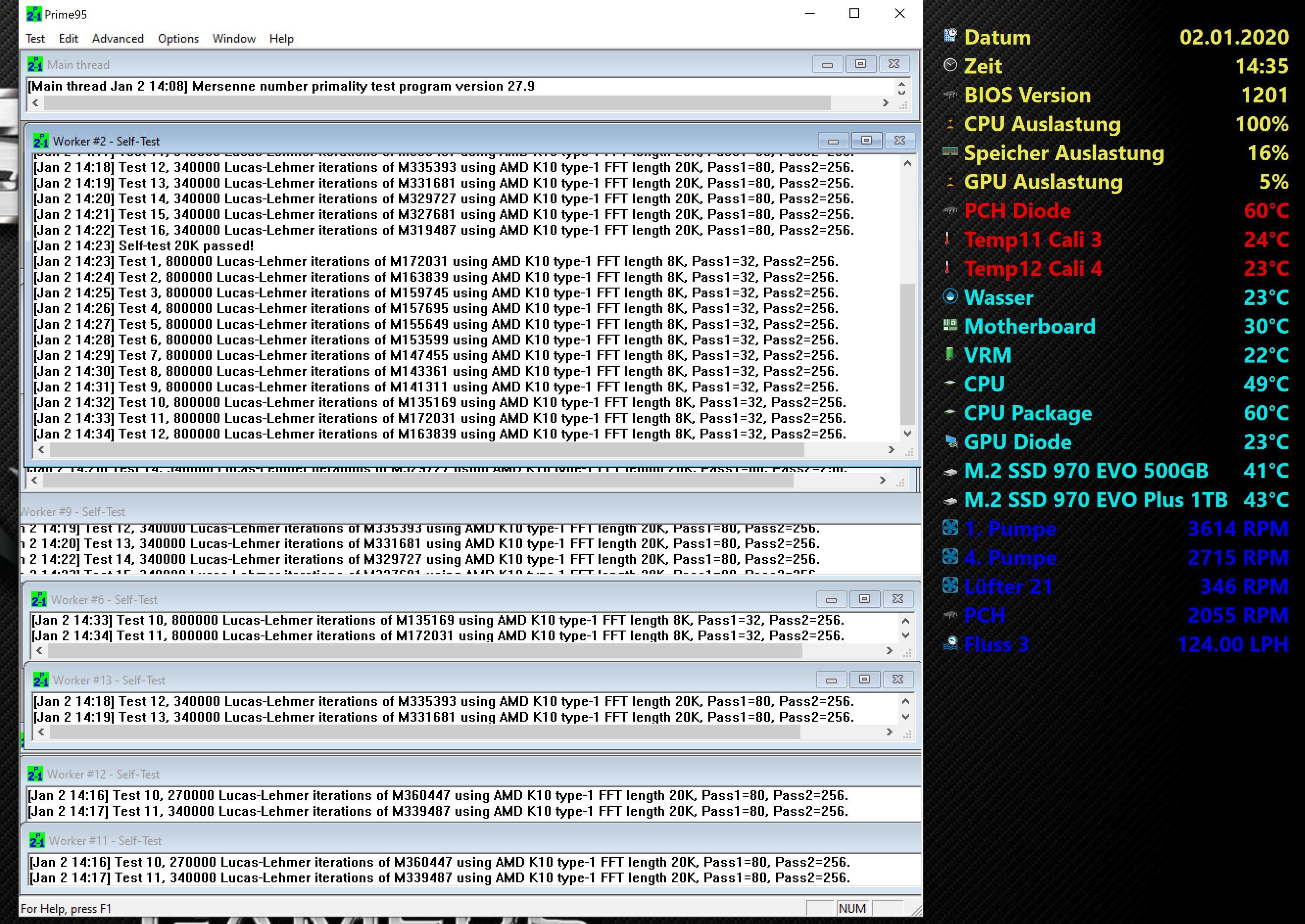

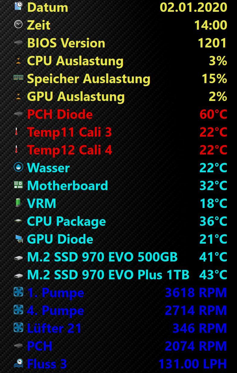

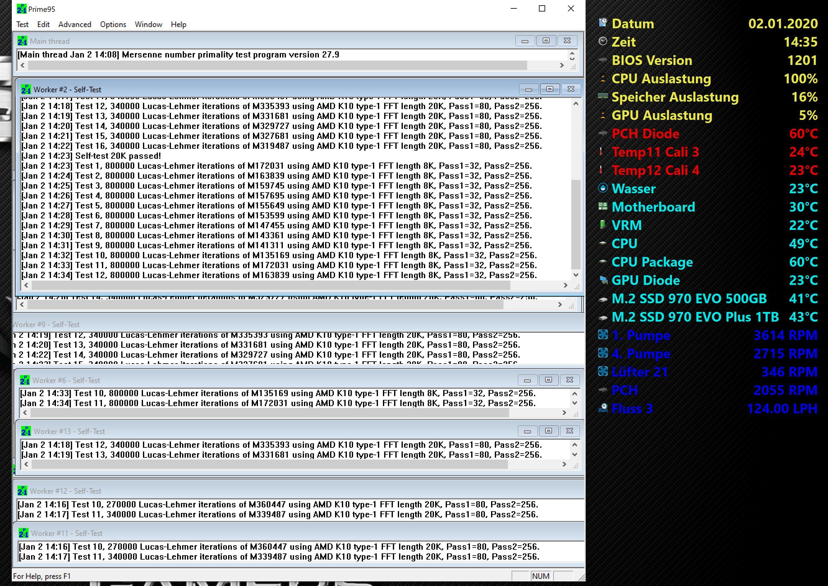

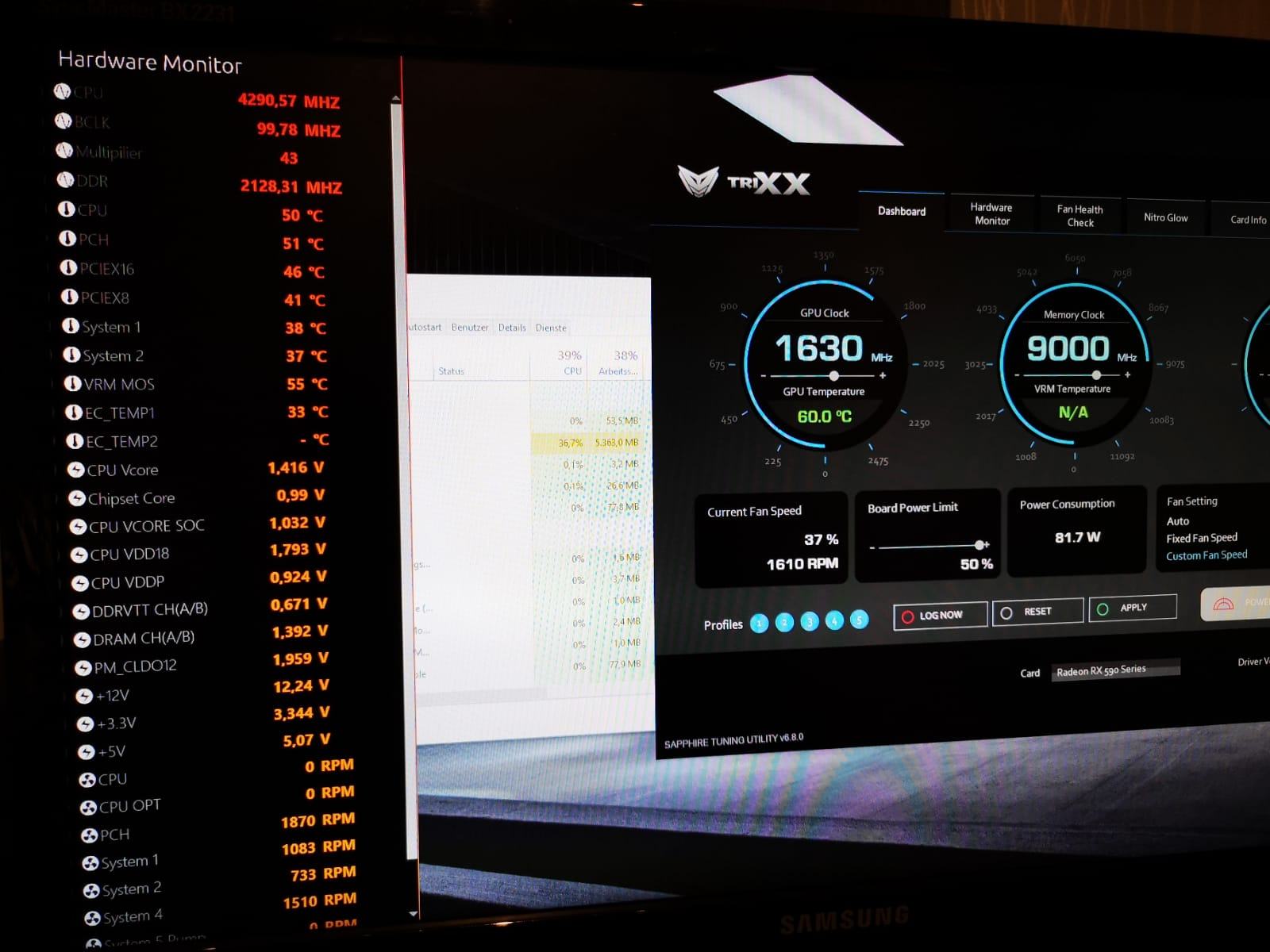

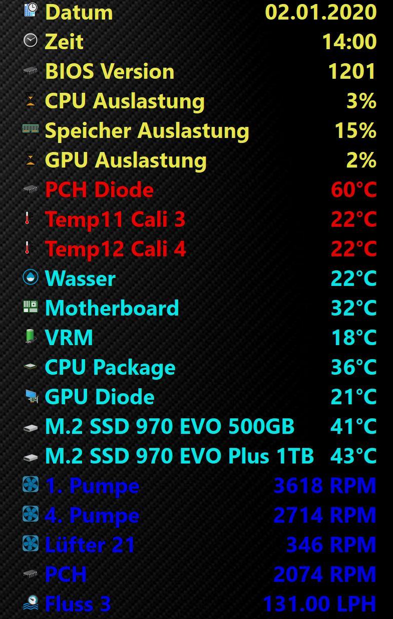

Bei mir ist es ähnlich, ich habe auch einen 3700X gekühlt mit einem PHANTEKS Glacier C360a und einer Raijintek Antila D5 Pumpe mit RGB Ausgleichsbehälter und
einem 360er Radiator. Im Idle hatte ich auch Temperaturen zwischen 38 und 42 Grad. Im Chine Bench R20 Multi auf max. 63 und im Single sogar nur auf 61 Grad,
ausgelesen mit HWiNFO64 und CoreTemp(liegt bei mir in der Taskleiste) absolut identisch. Im eigentlich Realitätsfernen Prime 95 habe ich nach 120 Minuten
im Smallest FFT (high Power) max. 68 Grad.
Habe zwischen Weihnachten und Silvester die Wärmeleitpaste durch Conductonaut Flüssigmetall gewechselt. Die niedrigste Temperatur die ich im Idle registriert habe
liegt jetzt bei 32 Grad Celsius also - 6 C° .
Ich denke normale WLP wird Dir wenig bringen und den Anpressdruck wird man bei normaler Montage des CPU-Blocks nicht erhöhen können.
Meiner Meinung nach liegt es generell am CPU-Block, die sind ja alle samt nicht auf die asymmetrische Ausrichtung der Chips ausgerichtet.
Alles in allem denke ich das unsere Temperaturen für einen 3700X im normalen Bereich liegen.
Wenn ich nur einen bis zwei CB20 Runs mache, hab ich auch die 68°c - so ab dem 3-4 geht es dann auf die 70°c höher allerdings gehts nicht.
Wichtig zu erwähnen ist aber auch, ob PBO aktiv ist oder nicht. Just 3700X verwirrt nur.
Ist der IF übertaktet oder nicht, wenn ja wie hoch.
Verwirren tun auch einige ältere Angaben hierzu, da bei einigen Boards per Default PBO aktiv war, aber im Bios auf AUTO = Disable man gab aber an, man nutze kein PBO...
Prime95 das gleiche...maximum heat mit oder ohne AVX/AVX2?
Mit AVX2 also das dickste was Prime auffährt sind es bei mir 83°c mit 4,05Ghz bei 1900 IF und PBO
Ohne AVX mit Small FFTs 71°c @4,2Ghz IF 1900 und PBO
Im CB20 68-70°c @4,2Ghz 1900 IF und PBO
Und beim zocken 48-55°c @4,3Ghz 1900 IF und PBO
Im Idle bin ich bei 28-30°c
Mein Intake ist genau auf dem Hotspot habe 1x 280mm XT45 und 1x 240 XT45 mit dem Eisblock XPX 90° gedreht +Laing DDC 310 - Paste ist in der Mitte dünner als außen herum, normale MX4 Paste von der Mitte nach außen mitm Spatel hauch dünn verteilt. Mitte kann man noch zum Heatspreader durchschauen, außen nicht. Anpressdruck ist bei AMD in der Mitte höher, daher so gelöst.
Mein Ryzen 5 3600 und auch mein 3700X vorher wurden im Idle auch recht warm, die Spannung und der Takt waren immer recht hoch. Das konnte ich lösen, indem ich den Stromsparmodus als Energieplan eingestellt hab. Vorher war die Spannung im Idle zwischen 1.3 und 1.42V, jetzt geht sie auf 0.9V runter, der Takt geht auch auf etwa 2,2GHz herunter. Dadurch haben sich die Idle-Temps von knapp 50ºC auf 35ºC verringert und ich merke kaum einen Leistungsunterschied.
Muss nicht die Lösung für dein Problem sein, kann man aber einmal probieren.
