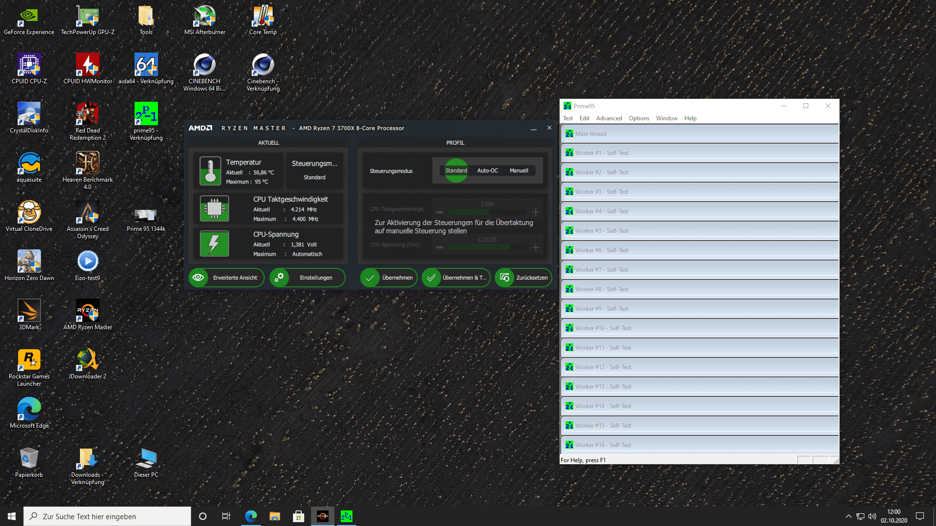

Hallo
mit Prime 95 1344k run wird mir 1.370V angezeigt ist das nicht zu viel beim 3700x ?
Bios ist auf Default
Die Tools zeigen Müll an. Nutz dafür RyzenMaster :) Die Tools lesen eig. nur den Peak aus.
Das RyzenMaster zeigt mir aber auch 1.380 V core an bei Prime 95 1344k , frage ist das zu viel vcore oder nicht auf default ?
Sorry ich mach mir halt gedanken eigendlich sollte auf default mit meinen Msi B550 Mainboard die richtige v core eingestellt sein
Und was sollte man max. in RyzenMaster an v core einstellen wo alltags tauglich wäre beim übertakten
