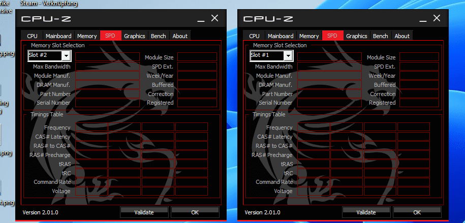

Das nicht, das komische ist wenn ich den PC mit nur einem Ram Riegel teste, vermutlich dem Defekten, dann zeigt CPZU für bei beide RAM Slots 0 an, als ob kein Ran installiert wäre??
ist doch sehr merkwürdig, auf was könnte das hindeuten??

Vielleicht ist das SPD des Moduls beschädigt? Mal versucht es mit Aida64 oder Thaiphoon auszulesen?
Einige RGB Apps wie z.B. iCue könnten so etwas verursachen, wenn das Mainboard SPD Writes zulässt.

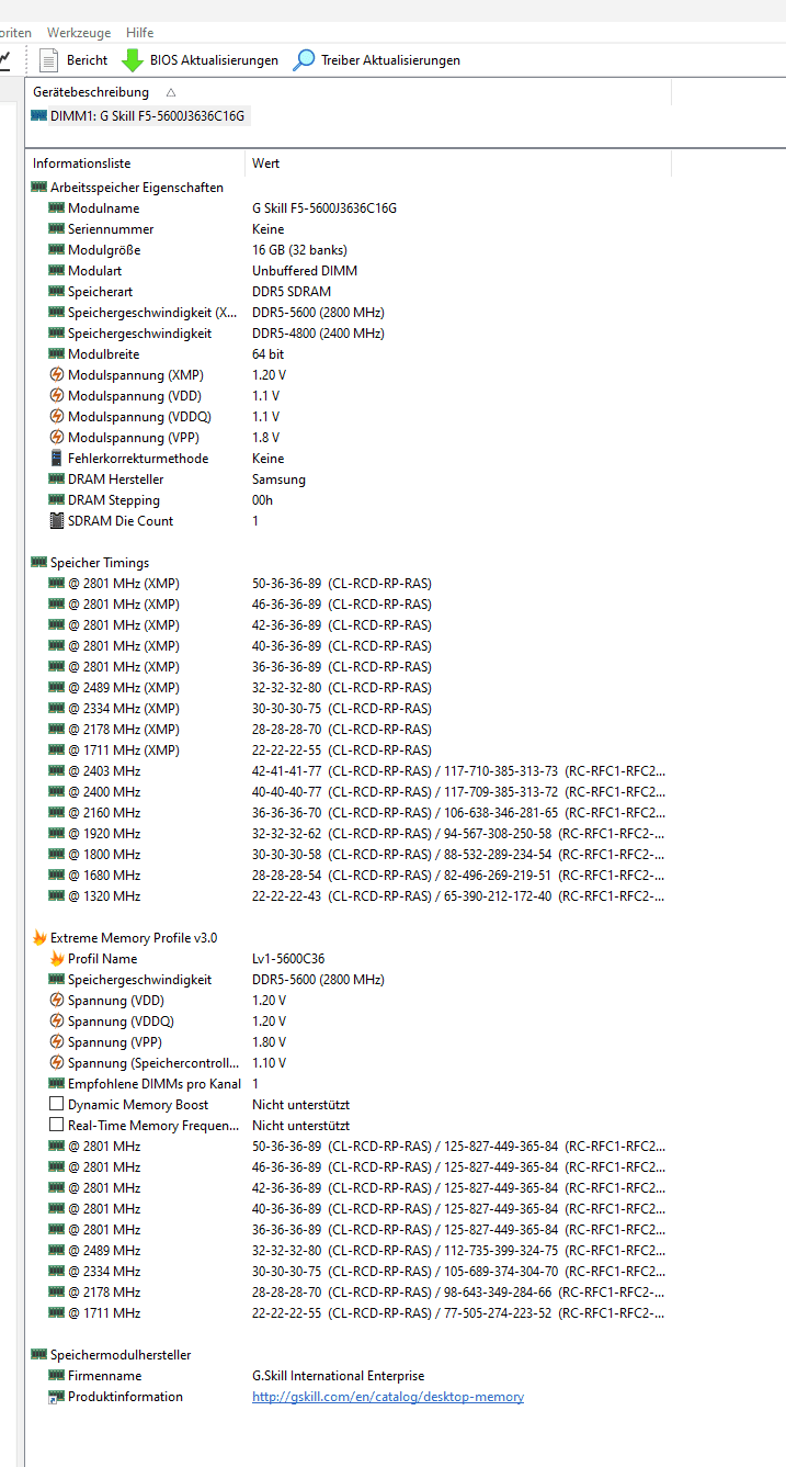

Habe den Ram mit Aida ausgelesen, es waren dabei beide Riegel verbaut also ein 32GB DDR5 Kit 2x16GB:
Wie würdest du weiter gehen die Ursache ein zu grenzen, wie würdest du weiter vor gehen?

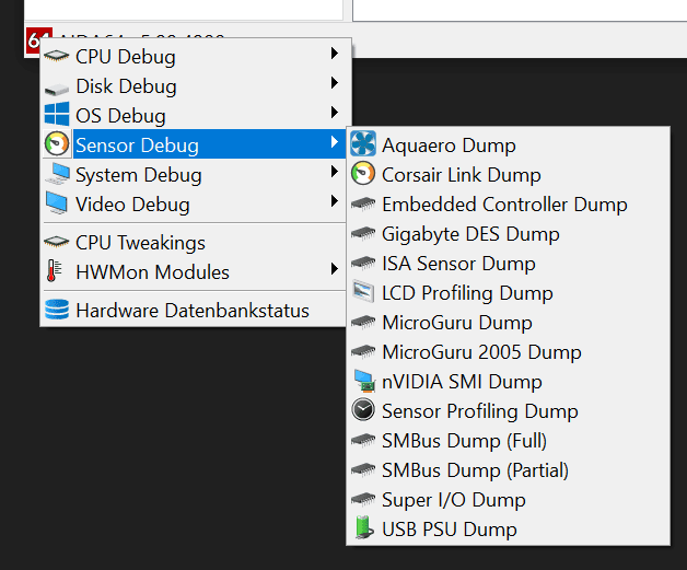

Es geht schon darum das zweite Modul zu überprüfen, welches offenbar auch in Aida64 nicht angezeigt wird. Das SPD hättest du über die Debug-Funktion auf dem Logo in der Statusleiste auslesen können. Aber vermutlich wirst du dort ebenfalls nur für eines der beiden Module einen gültigen SPD Dump erhalten.
Um eine RMA kommst du so wohl nicht mehr herum, außer du willst versuchen das SPD selbst zu flashen.

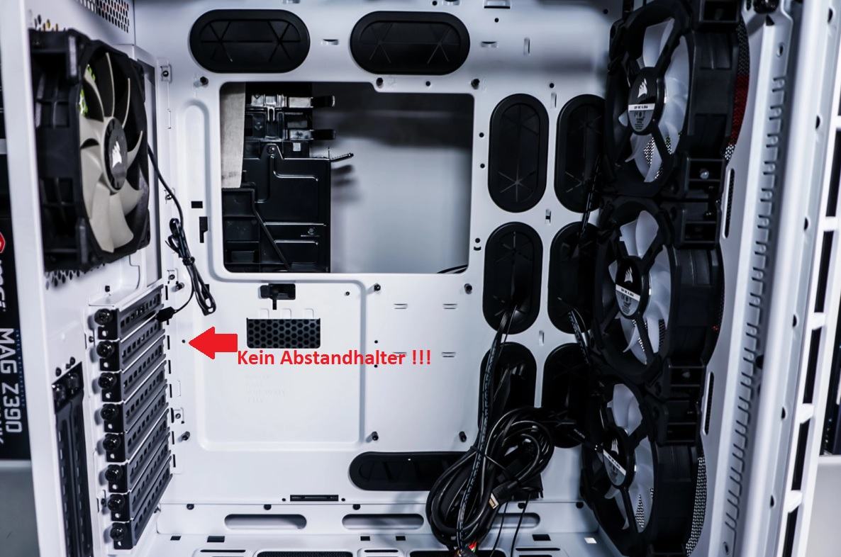

Wenn Abstandhalter im PC Gehäuse falsch eingebaut wurden und ein Kurzschluss besteht kann der Ram zerstört werden.
Bei deinem Corsair 680X Gehäuse kann man den Abstandhalter unter dem Ram nicht falsch einbauen,
aber auf der linken Seite im PC Gehäuse gibt es einen Abstandhalter der darf nur bei Micro ATX oder ASRock Mainboards eingebaut werden.

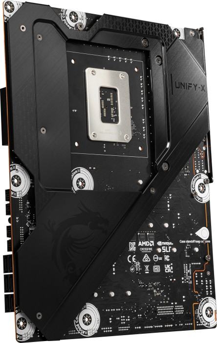

Dein MSI Unify-X Z690 Mainboard hat 9 Löcher für Schrauben und Abstandhalter, jeder weitere Abstandhalter verursacht einen Kurzschluss.
Danke für den Hinweis, aber der ist nicht drin.
