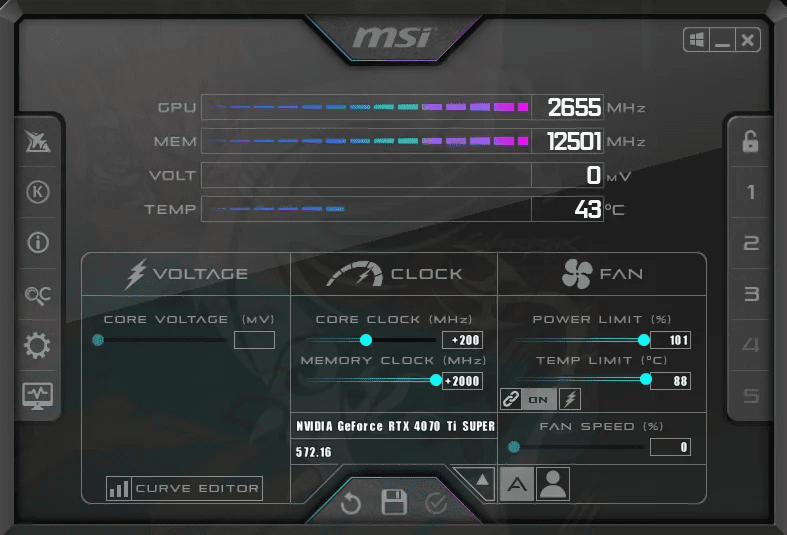

Ich habe meine "Gigabyte RTX 4070 Ti Super Windforce OC" mit MSI Afterburner übertaktet. Hab zuerst den core clock in 50Mhz Schritten in Benchmarks und in Spielen getestet und +200Mhz scheint die Grenze zu sein. Alles darüber führt zu Abstürzen. Dann bin ich beim memory clock in 100-200Mhz Schritten gleich vorgegangen und bin etwas erstaunt, dass ich dort +2000Mhz schaffe. Um zu sehen, ob die +2000Mhz nicht zu hoch und kontraproduktiv sind, habe ich folgende Tests durchgeführt:
- Unigine Superposition: 4K optimized preset mit den Werten +1000, +1200, +1500, +1800, +1900 und +2000 durchlaufen lassen. Ich habe keine Abzüge beim Score je weiter hoch ich gehe. Bei +2000 habe ich effektiv den besten Score.
- OCCT GPU Stabilitätstest: 30 Minuten durchlaufen lassen, keine Fehler.
- Vulkan Memtest: keine Fehler
- Interner Benchmark im Spiel Cyberpunk: auch hier wieder mit verschiedenen Werten getestet und auch hier gibt mir +2000Mhz die besten FPS.
GPU Temperaturen bewegen sich in Spielen wie Cyberpunk um die 62-67 Grad.
Kann ich davon ausgehen, dass mein Overclock von +200/+2000 stabil ist und ich keine Performance durch eventuelles "error correcting" verliere?

bei mir ist es ebenso, schaffe auch locker die +2000 Mhz ohne mucken.
Wie bist du mit deiner Übertaktung verblieben?
Grüße
Ahja und ich komme auf +250 Mhz stabil, alles darüber wird instabil und produziert Grafikfehler, ich kann aber auch bei mir das Powerlimit auf 110% erhöhen.

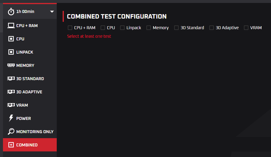

Bis zum Schluss hab ich es bei +170/+1500 belassen. Es lief zwar stabil, aber das Programm OCCT zeigte mir viele Fehler mit +200/+2000 im Kombinationstest an.
Ah Okay, was hast du hier wie kombiniert?
Ganz schön umfangreich hier beim OCCT. o_O
