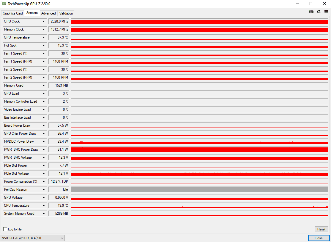

Wegen Maximum Performance mode:
Ich war grad paar Stunden afk und wunder mich, wieso meine Lüfter die ganze zeit drehen und ich das rasseln der FE Lüfter höre..
Die Karte war fix auf 2520 Mhz bis nach dem reboot. Ich weiß nicht, ob es an der Option lag.
Aber ich habe wirklich nichts offen gehabt und die Karte zieht 60 W statt eigentlich 28W im idle. (Mit Wallpaper engine :d ohne: 12W und 50W)

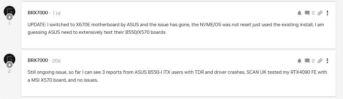

Ich habe da eine Vermutung:
Es könnte vielleicht an der SMBIOS-Version liegen, die sich nicht mit einem mobo BIOS Update geupdatet wird.
Das könnte es auch sein, warum es bei @cHio mit einer Win Neuinstallation gefixt hat.
Meine SMBIOS-Version ist 3.3 und BIOS-Modus ist "Vorgängerversion". Also legacy BIOS.
Ich denke, dass der BIOS fix auf der 4090 ein workaround ist.
Aber kann auch sein, dass ich nur Müll von mir gebe, da ich keine Ahnung von der Thematik habe.
@PerkGamerZ kannst du mal bitte checken welche Version du hast (Win Taste und nach "Systeminformationen" suchen)
@Honi deine Version würde mich auch interessieren, da es bei dir mit dem 4090 bios flashen gefixt hat

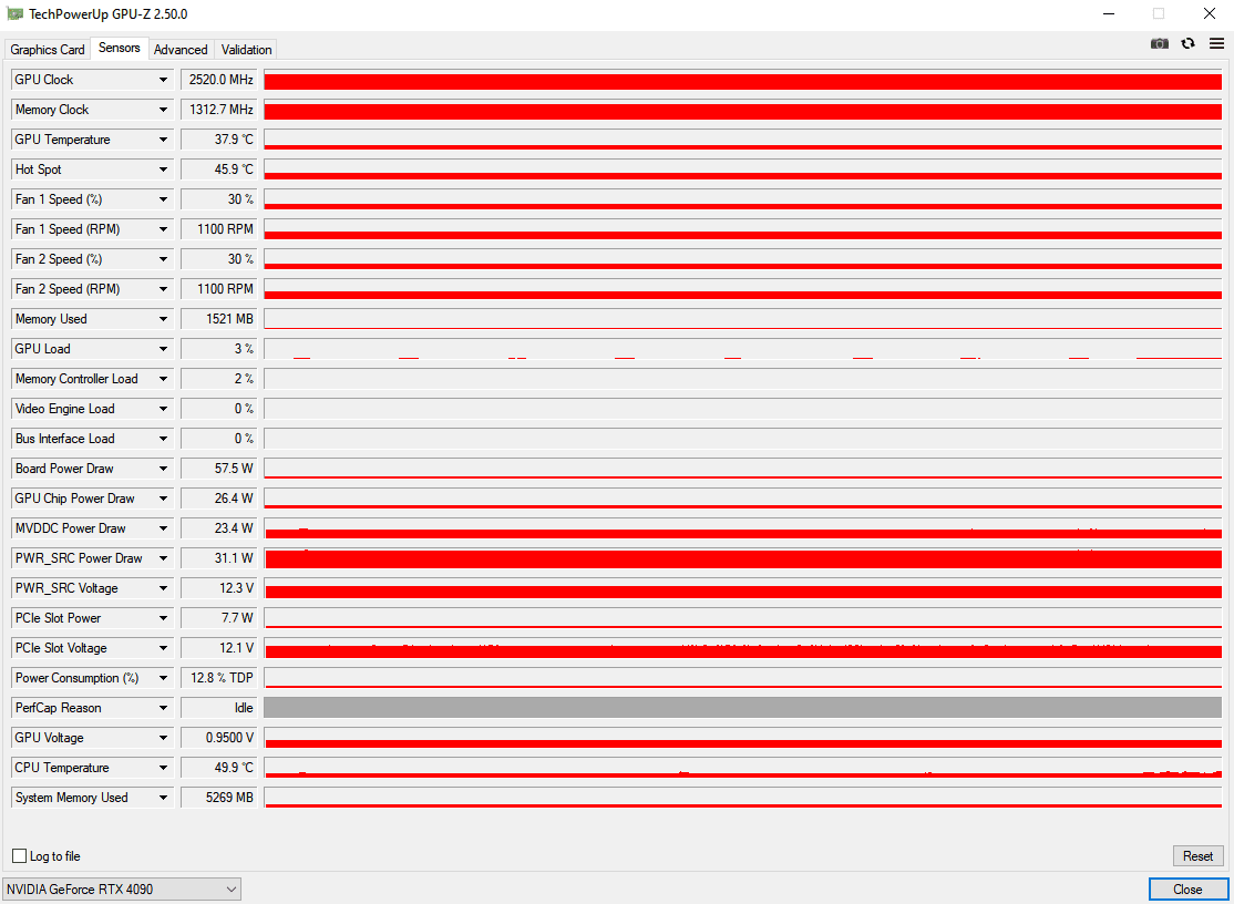

Hast du schon Wasser drauf? Denn unter Luft wirst du keinen cold bug bekommen. Das war einfach generell zu hohes oc.
Bzw wenn crash ohne oc, dann irgendwo nen Softwarefehler.
Ist noch mit Luft.
Wenn ich mein PC das erste mal am Tag starte, dann muss ja die Hardware ja Raumtemp. haben. Also 23-24° hatte mein Zimmer heute morgen.
Im idle wird die Karte ja nicht so schnell warm und dann ist es auch egal ob unter Wasser oder Luft. Mit 100% Lüfter kann ich den vram auch bei 30° halten wenn die nur im idle war.
Bin aber direkt in netflix rein gegangen und dann mit stock ohne oc crashed. :/
Danach hatte ich die +1000 Mem bei 30°vram und netflix getestet -> crash
MS1988
Legende
03.10.2009
7.757
Also ich habe letztens , weil das Thema Cold Bug so oft kam bei minus graden Fenster auf gemacht.
Vram 26 °C kein Absturz im IDLE . Netflix und Prime Video genutzt und keine Abstürze.
Habe auch schon im kalten Zusand und normale Raumtemp gebencht .
3060 GPU und +1400 Vram waren immer kein Thema.
Lüfter habe ich beim benchen auf 100% gehabt.
Karte einschicken oder wenn möglich im anderen System testen.
Beim der8auer Video gab es wohl hinweise das bei seiner Strix die Probleme machte die Lötstellen unter dem Vram korrodiert sind.
Vielleicht gibt es paar Karten die diesbezüglich ein Problem haben.
Nur eine Theorie...
