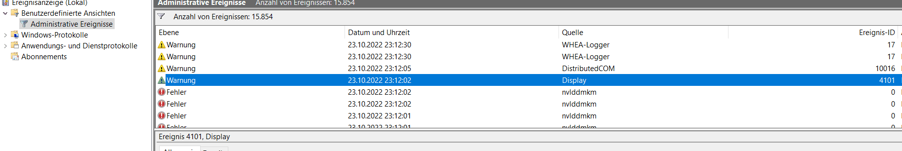

Führ mal "eventvwr.msc" aus und schau was bei dir steht. Grade während ich das getippt habe war es bei mir wieder:
Der Anzeigetreiber "nvlddmkm" reagiert nicht mehr und wurde wiederhergestellt.

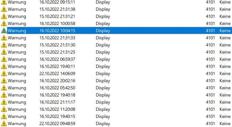

"Sehr interessant". Ich kann mich an 2 Blackscreens erinnern. Einmal Desktop/Chrome und einmal beim Start eines Spiels. Im Eventlog ist aber noch wesentlich mehr.
Danke für die Rückmeldungen. Werde heute Abend mal den Eventlog auslesen.

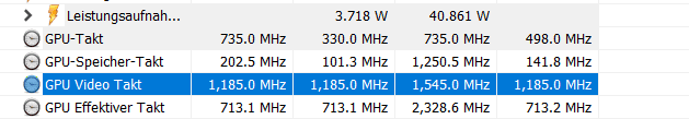

Versuch das mal mit den -100Mhz als Offset. Würde mich interessieren. Bei mir ist es damit bisher stabil. Das scheint nämlich auch Auswirkungen auf den GPU Video Takt zu haben:
Das "Prefer Maximum Performance" erreicht aber ein ähnlichen effekt -> die Karte Taktet erst garnicht mehr so niedrig und die höheren Boost States sind anscheinend stabiler.

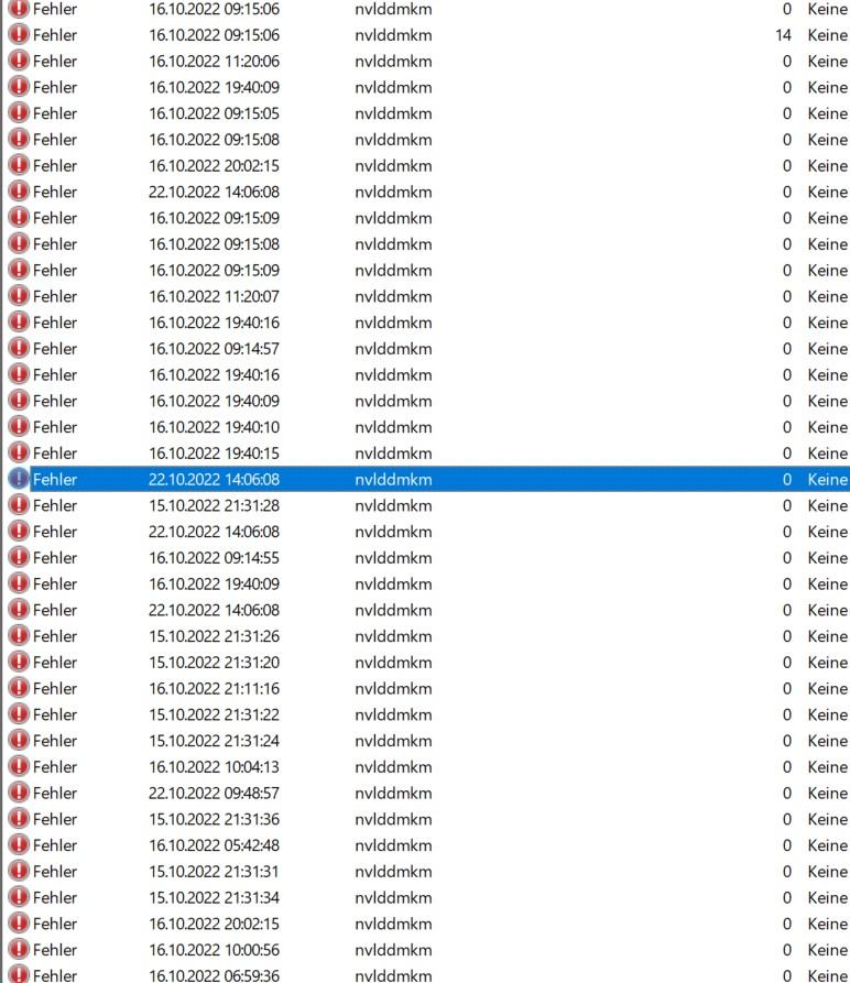

Mal was Neues aus der Fehlerliste. Tagelang hatte ich jetzt keinen Eintrag und gestern gings wieder los und mündete in einem Blackscreen eben. -105 auf dem 2D Profil ist eingestellt. Ich werd es erstmal weiter beobachten und Max Leistung noch nicht einstellen.

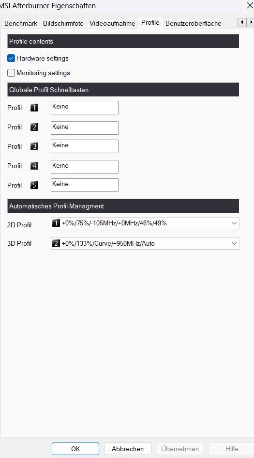

Habe das selbe Problem, wie stellt man dann über den MSI Afterburner gezielt nur den 2D Takt ein?
In den Einstellungen vorletzter Tab. Vorher halt zwei unterschiedliche Profile sichern.

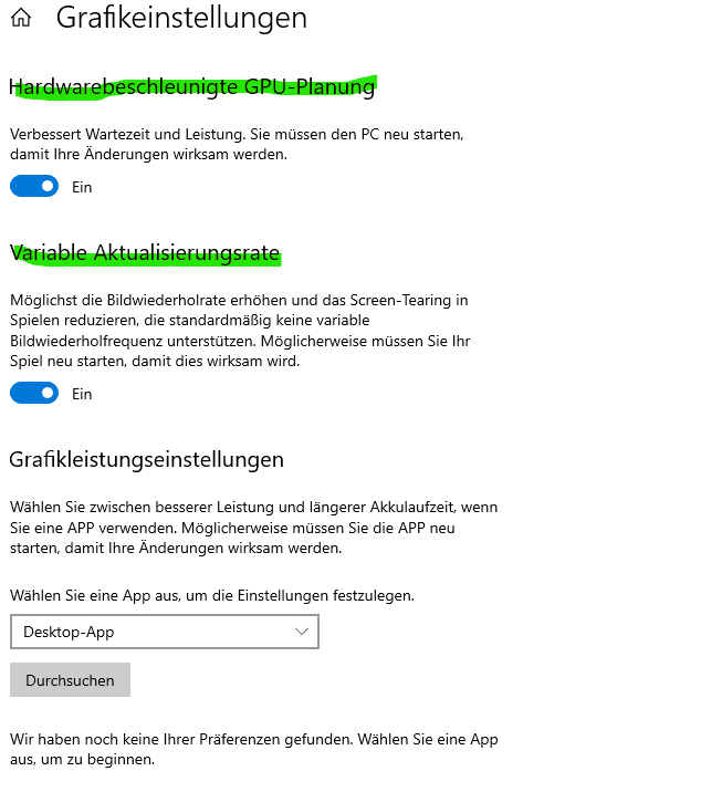

Nachtrag:
die beiden punkte hab ich noch aktiviert (siehe Anhang)
wobei punkt 1 zum "problem" evtl. beiträgt
und das zweite mit meinem neuen Monitor.

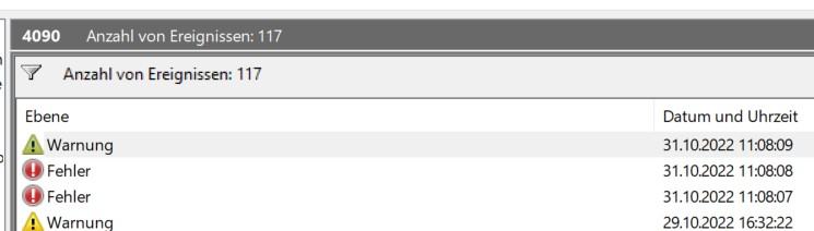

Kleiner Zwischenstand bei mir. Fehler vom Montag bis jetzt immer noch der Letzte. Bin immer noch auf Energie normal / -105 bei Treiber 526.47 (also kein Hotfix-Treiber installiert). Max Leistung bring ich nicht übers Herz. Satte 50Watt mehr für nix. Dafür läuft der Rechner auch zu viel im idle/Youtube/Netflix etc.
