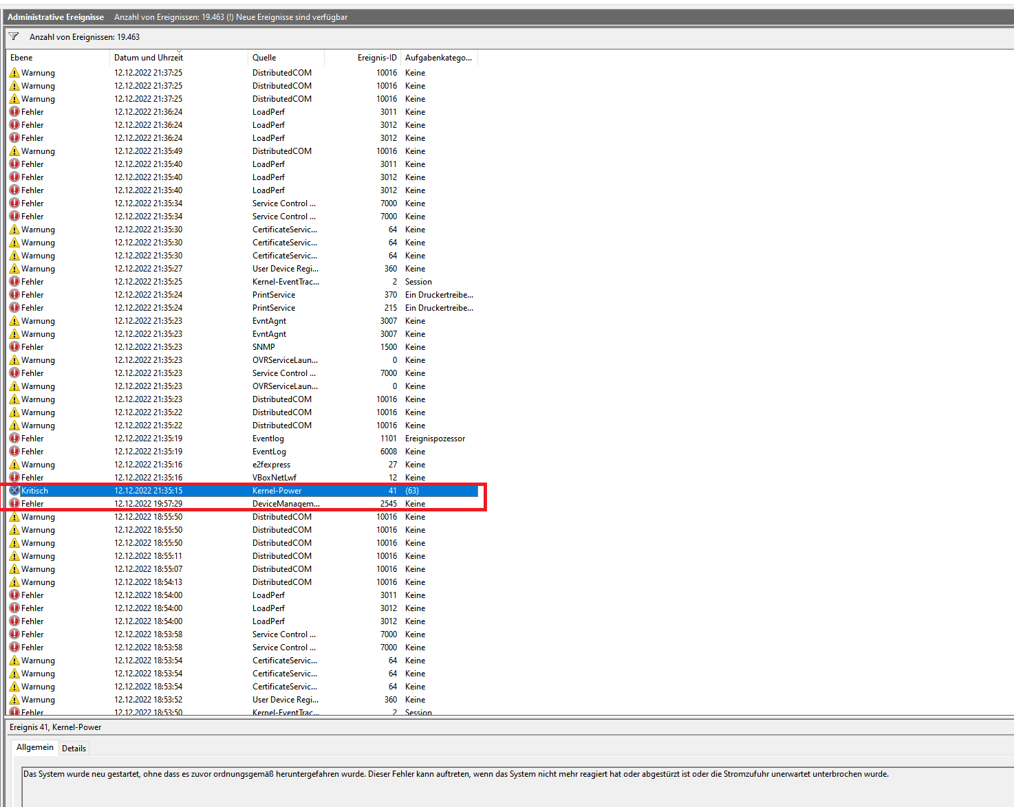

Mein PC friert auch ein. Der ist noch an und die LEDs leuchten. Bildschirm ist schwarz. Habe teamviewer drauf und ist da auch offline.
Ich drücke den Aus knopf und dann ist der instant aus.
War am Freitag 2x und heute wieder. Auch immer im idle. Hatte nur die Netflix app offen und bin dann afk gegangen. Als ich wieder kam -> schwarz.
In der Ereignisanzeige sehe ich jedoch nichts.
Ich war länger afk (paar Minuten) und um 21:35:15 habe ich den Aus kopf am PC gedrückt und davor sieht man keine Einträge.

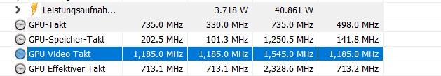

Versuch das mal mit den -100Mhz als Offset. Würde mich interessieren. Bei mir ist es damit bisher stabil. Das scheint nämlich auch Auswirkungen auf den GPU Video Takt zu haben:
Das "Prefer Maximum Performance" erreicht aber ein ähnlichen effekt -> die Karte Taktet erst garnicht mehr so niedrig und die höheren Boost States sind anscheinend stabiler.
