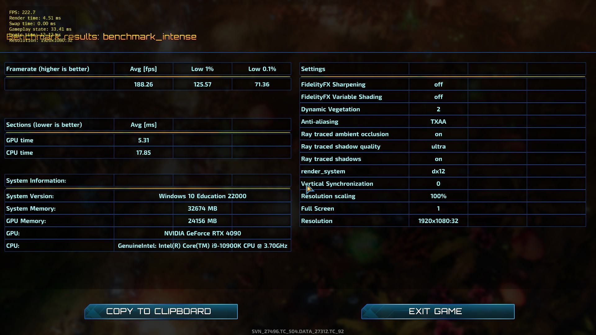

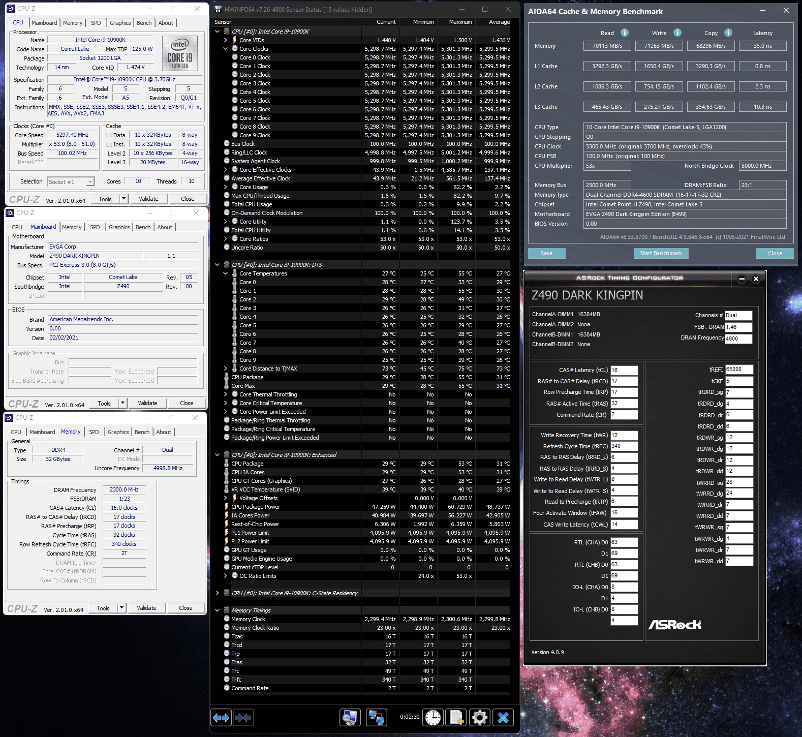

Ich habe schon einmal ein Beispiel, was mit OC so geht. Ich spiele ganz gerne mal "The Riftbreaker", welches ein relativ CPU-intensives Tower Defense Spiel ist: Dazu habe ich mal den integrierten CPU-Benchmark durchlaufen lassen in 1080p mit maximalen Settings inklusive Raytracing max.:
Stock (CPU Core & Ring @ 4.9GHz) + DDR4-4000, CL16-16-16-36 @ 1.4V VDIMM (XMP) | OC: CPU Core @ 5.3 GHz | CPU Ring @ 5.0 GHz + DDR4-4600, CL16-17-17-32 @ 1.59V VDIMM
Man findet in aktuellen CPU-Tests immer weniger Tester, die den Core i9-10900K noch mittesten (inklusive PCGH, Luxx und CB). Steve von Hardware Unboxed hat das aber beispielsweise bei ihrem letzten Core i9-13900K-Test noch getan:

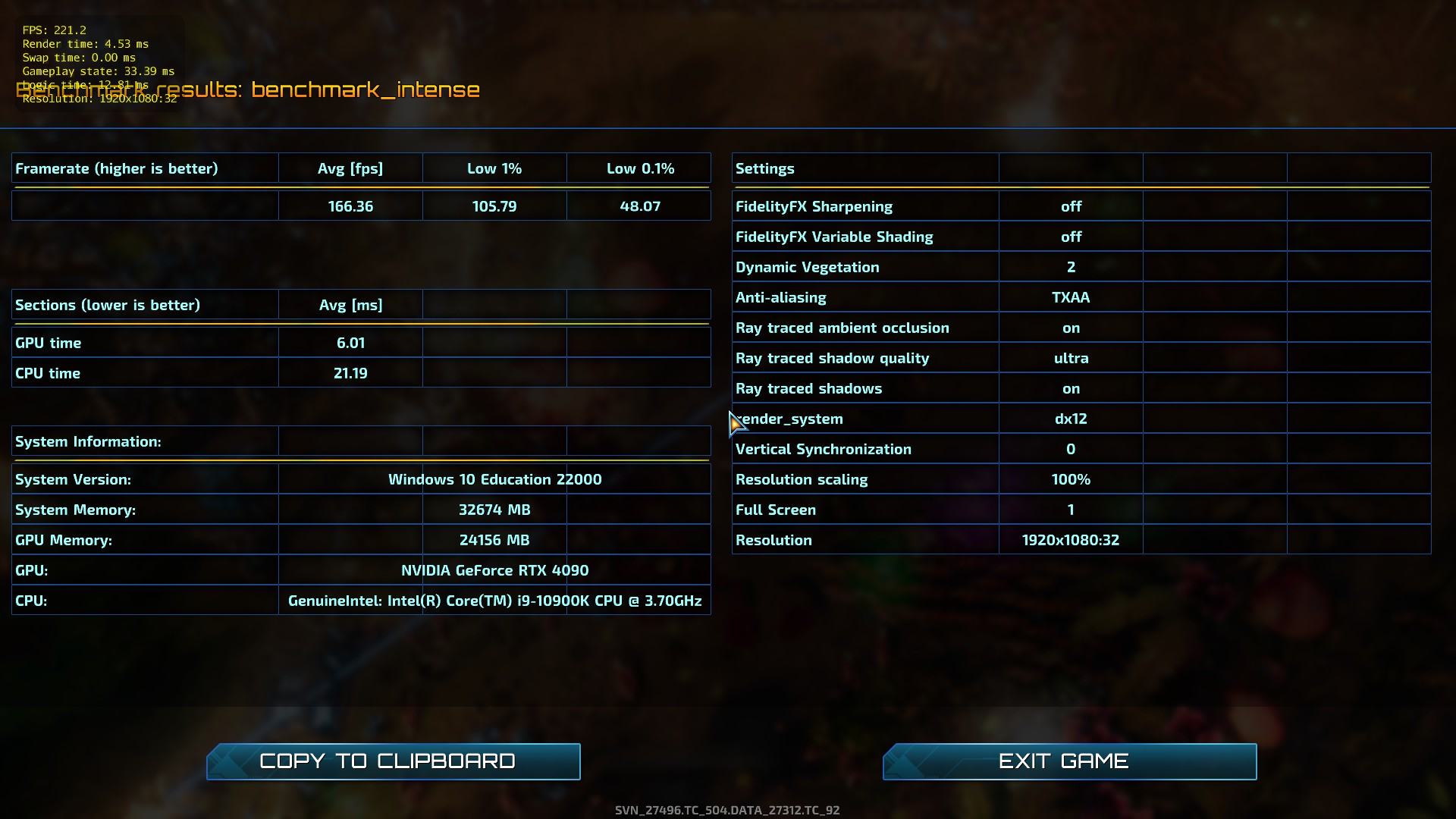

Alleine durch diesen einen Screenshot wird einem als Comet Lake Besitzer schon suggeriert, dass es Zeit ist upzugraden.
Also ich weiß nicht, was der gemacht hat, aber ich habe sogar in ultra und nicht in high getestet und bin mit meinem OC-Profil auf Core i9-12900K [D5-6400] bzw. Core i9-13900K [D4-3600]-Niveau. DDR4-3600 und DDR4-4000 können ja nicht so eine hohe FPS-Differenz ausmachen.
Wenn man sowieso nicht nach Herstellerspezifikation testet, was bei Comet Lake by the way DDR4-2933 ist, erschließt sich mir aber auch nicht, warum man dann DDR4-3600 wählt. Wahrscheinlich, weil man zu faul ist und/oder die Zeit fehlt, um für jede Platform adäquate RAM-Speeds auszuwählen. Wahrscheinlich lief es überall @ XMP und DDR4-4000 schaffen halt einige AM4-Platformen nicht, daher einfach DDR4-3600 pauschal für alle. Das wird insbesondere den Platformen wie Comet Lake nicht gerecht, die SEHR OC-freudig sind.
Anhang anzeigen 817537 Anhang anzeigen 817538

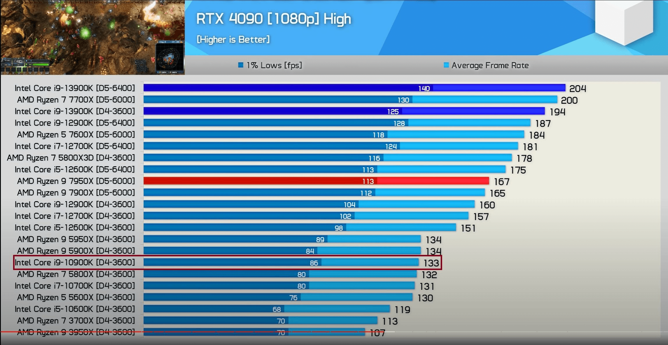

Was genau möchtest du damit sagen? Hier würde ich eher davon ausgehen dass deine Messungen nicht mit den Messungen aus dem Video vergleichbar sind weil sie offenbar doch andere Einstellungen oder andere Szenen getestet haben.

hier haben sie 3950x, 5950x und 7950x getestet aber war die Karte eine 3090ti.
auf 4k die Unterschied zwischen diesen 3 CPU ist klein.
die Unterschied mit die 4090 ist so verdammt groß dass musste ich CPU wechseln!

Dass Comet Lake im Vergleich zu anderen Platformen ein durchaus hohes OC-Potenzial hat - nach wie vor.
Stimmt, denn ich habe statt "hohen" Settings "ultra" Settings verwendet, sprich sogar schlechtere Voraussetzungen. ;)
Die getestete Szene ist der Inbuilt CPU-Benchmark, keine Ingame-Szene, daher 1:1 reproduzierbar. Der Inbuilt CPU Benchmark ist auch extrem anspruchsvoll.

Nochmal: Die Leistung der CPU in der kleinsten getesteten Auflösung (im Video 1080p) anschauen. Dann weißt Du doch, wie die Leistung in UHD ist, wenn Deine GPU mindestens die gleichen FPS liefern kann.
Wenn Dir das nicht reicht: Upgrade.
Wenn es reicht: kein Upgrade - unabhängig davon, ob Deine GPU noch Reserven hat oder nicht
Dann hast du CPU Limit, Grafikkarten Auslastung 20% oder so.
Ja genau. Wir wollen ja wissen, wieviel FPS die CPU im Limit noch ausspuckt. Ich kann sicher auch auf 1080p oder gar 1440p gehen mit der 4090. Werde ich sehen.
DDR4-4533 CL19 finde ich jetzt nicht beeindruckend. Bei wieviel MHz lief der Cache? Subtimings angezogen? Was hattest Du da für eine Latenz? War das System stabil?

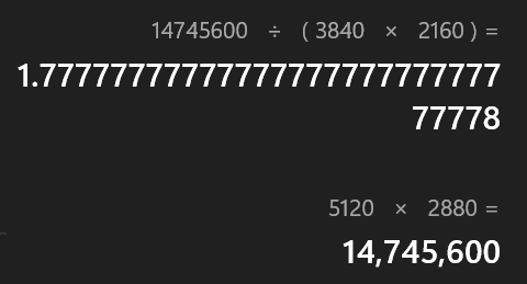

Meine Auflösung ist 5120x1440, also etwas unter fhd, mein Problem war eher dass die CPU grundsätzlich in Szenen wie Far Cry 6 Dörfer (~70 fps), Cyberpunk RT lastige Stellen, Plague Tale Requiem Stadt (~55fps) nicht so viel fps erreicht. Kommt aber auch darauf an was für Spiele für dich relevant sind, vielleicht schaffst du da wo für dich relevant ist genug fps. Wenn man rein cpu limitierte Einstellungen (z.b. 720p Auflösung) anschaut, kommt man aber eher auf 50-70% Unterscheid in meinem Vergleich.
