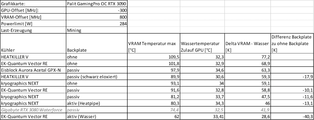

dummerweise hatte bei den passiven Backplates der Aquacomputer die besten VRAM-Temperaturen. Auch ohne die Heatpipe.
Erst der Ek mit wassergekühlter Backplate ist besser gewesen. Dafür aber mit großem Abstand.

Du hast die 70° im Mining gehabt? Also das Upper Limit was man erreichen kann

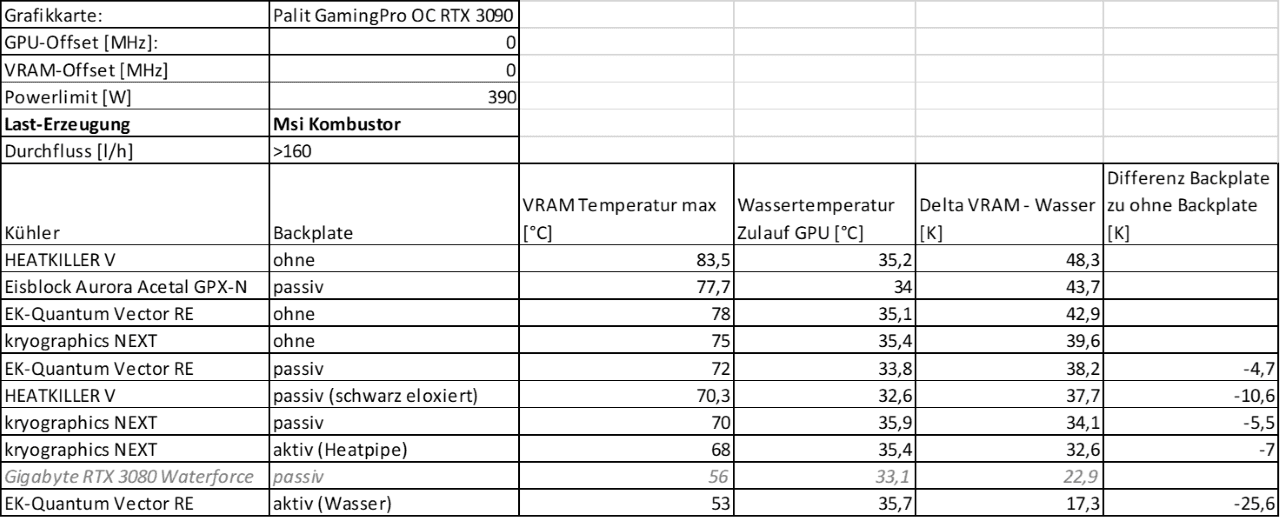

Hast du auch Tests mit sehr starker Last (hoher Takt und hohe VGPU)?
Ich habe auch noch Lasttests mit dem MSI Kombustor und einem Powerlimit von 390W durchgeführt.
Hier mal die Deltas des VRAMs beim höchsten Durchfluss:

Im Vergleich zur Mining-Last sind die Deltas zwischen 12 und 19K niedriger.

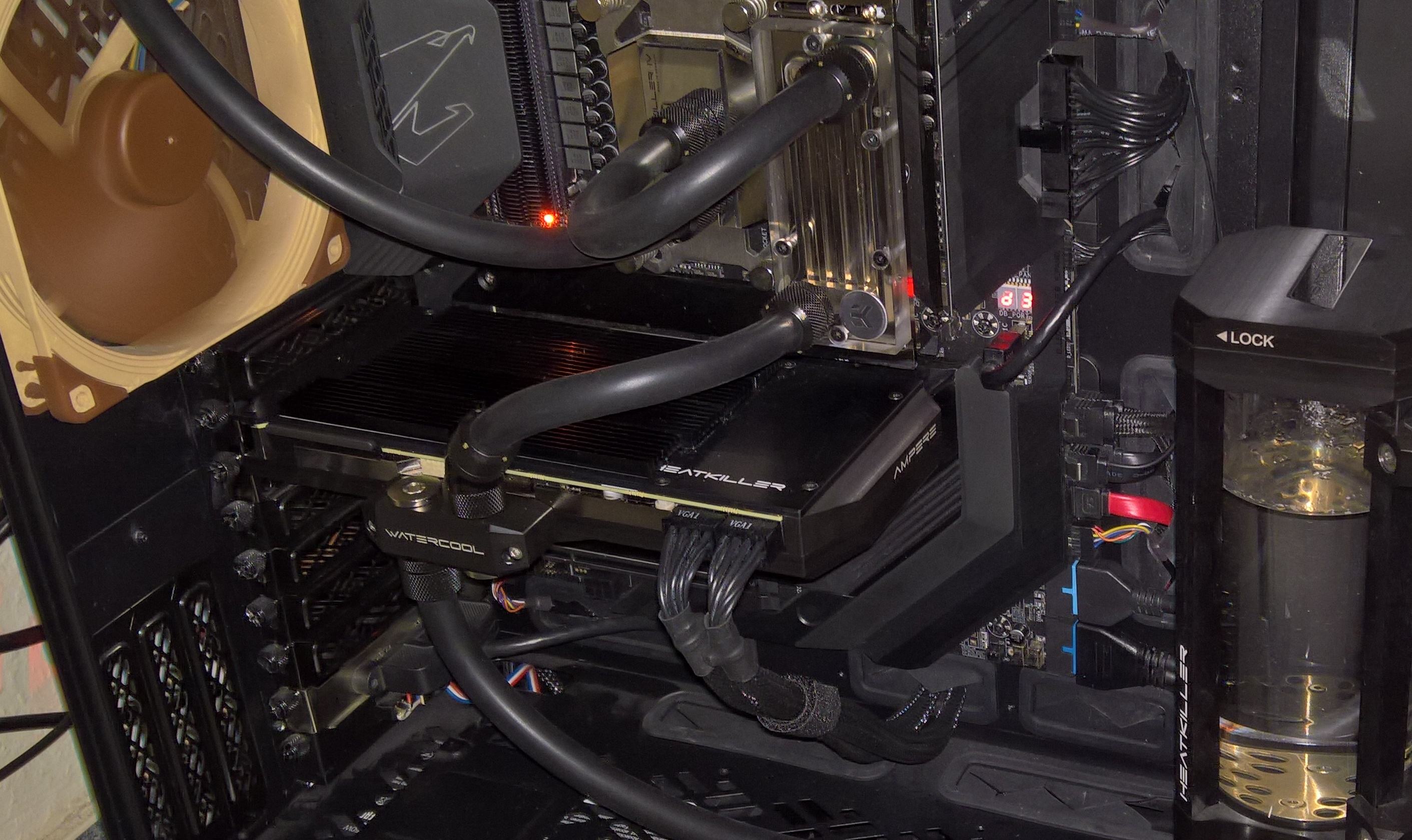

So sieht er eingebaut aus.
Das Gewicht ist übel.
Der Standfuß des Apex XIII ist auf jeden Fall notwendig.

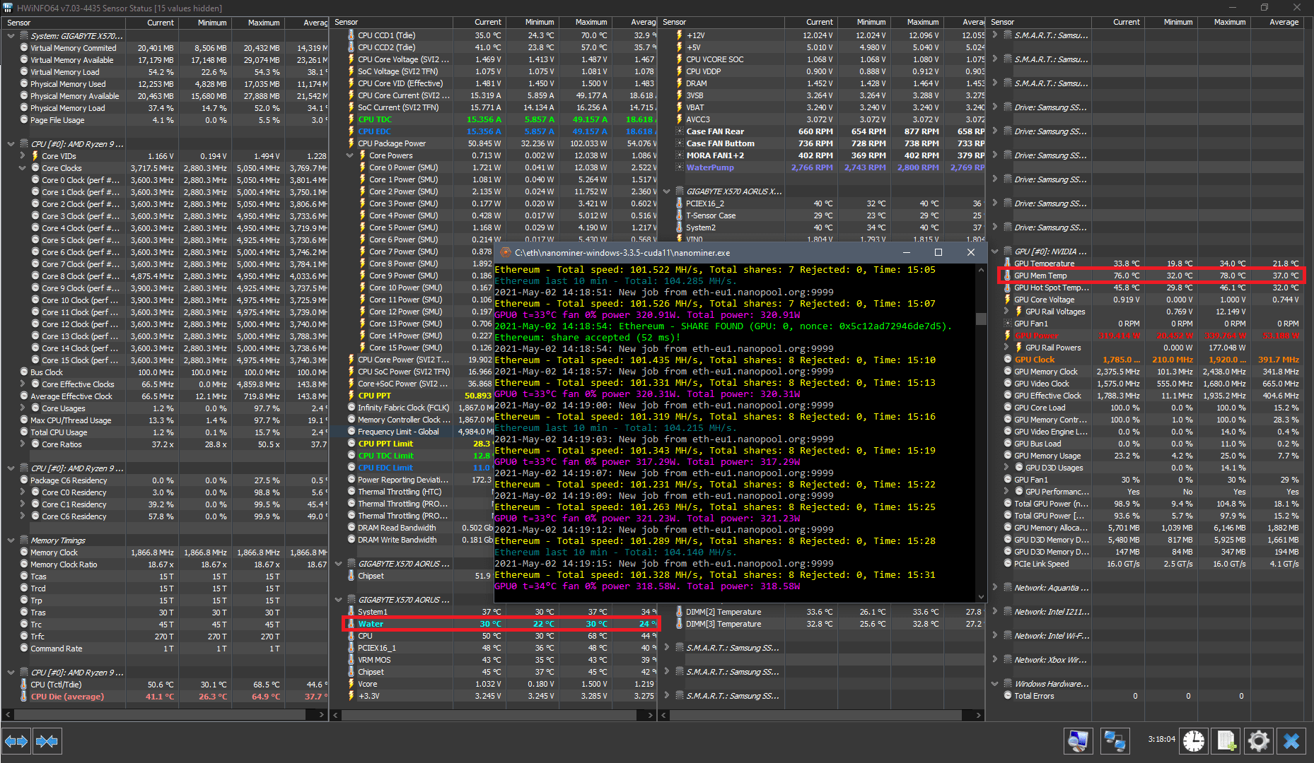

VRAM Temp beim Minen war rund 72°C bei 28-30°C.
Delta T beim GPU Core - 210l/h & 500-520W war dann rund 22K mit Kryonaut.

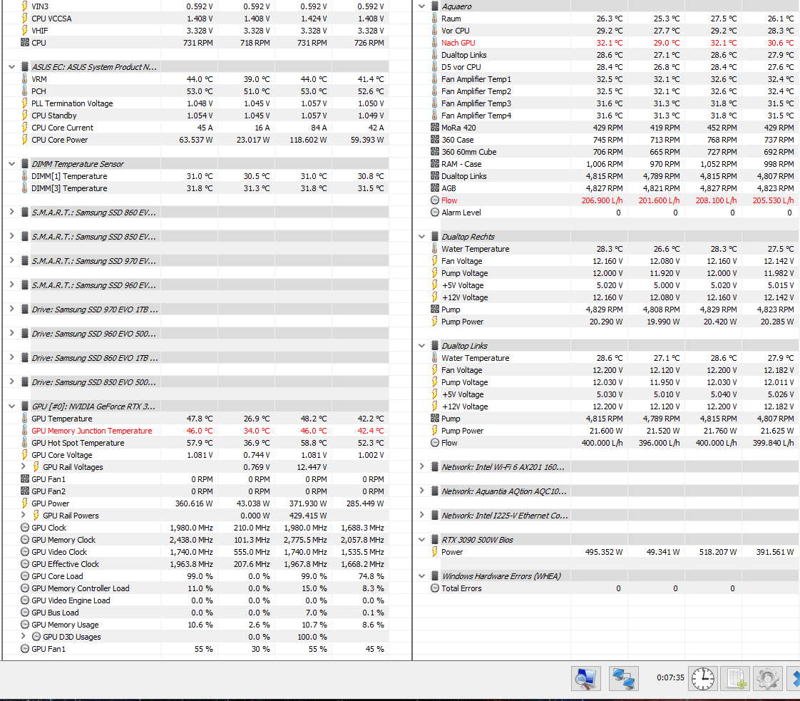

520W - 210l - Kryonaut - Original Bykski Pads
@EsenelASUS Strix OC EVGA 520W BiosBykskiWasserKryonautDP Ultra (Clear)52021228,5053,0024,50VRM: -Aquaero, Highflow, 3x D5 Next, 2 Tempsensoren
520W - 205l - LM - Gelid Pads
@EsenelASUS Strix OC EVGA 520W BiosEKWBWasserLMDP Ultra (Clear)52020729,5047,8018,30VRM: -Aquaero, Highflow, 3x D5 Next, 2 Tempsensoren
400W - 205l - LM - Gelid Pads
@EsenelASUS Strix OC EVGA 520W BiosEKWBWasserLMDP Ultra (Clear)40020829,7043,8014,10VRM: -Aquaero, Highflow, 3x D5 Next, 2 Tempsensoren
Also der Bykski ist schon ganz ok von der GPU Performance. Musste ihn aber auch 4 mal neu aufsetzen.
Ned so einfach wie EK mMn.
Aber die VRAM Temps beim Mining Test :-D
EK war zu Beginn bei 92°C und ging auf 96°C am Ende.
=> Grund: Ausdünstung des Silikon oder so.
Bykski mit Originalen Pads: 76°C
Bykski mit Gelid Pads: 56°C :-)
Und das bei nem 124 Hash Wert.
Das ist ne Top Performance für die Backplate.
In Spielen langweilen sich die VRAM Temps regelrecht.
