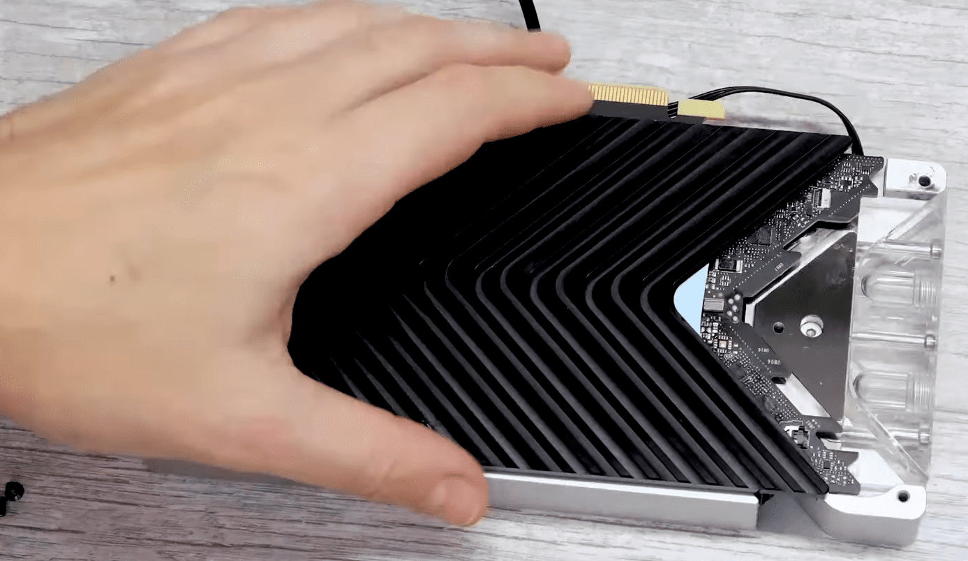

Die Ek-Backplate ist thermisch an den Block angebunden, was schon sehr viel aus macht.
Mit Wasser ist sie aber nicht in direktem Kontakt.
@silram
Ahso, also wird sie indirekt gekühlt.
Backplate gibt die Abwärme an den Block ab der von Wasser gekühlt wird.

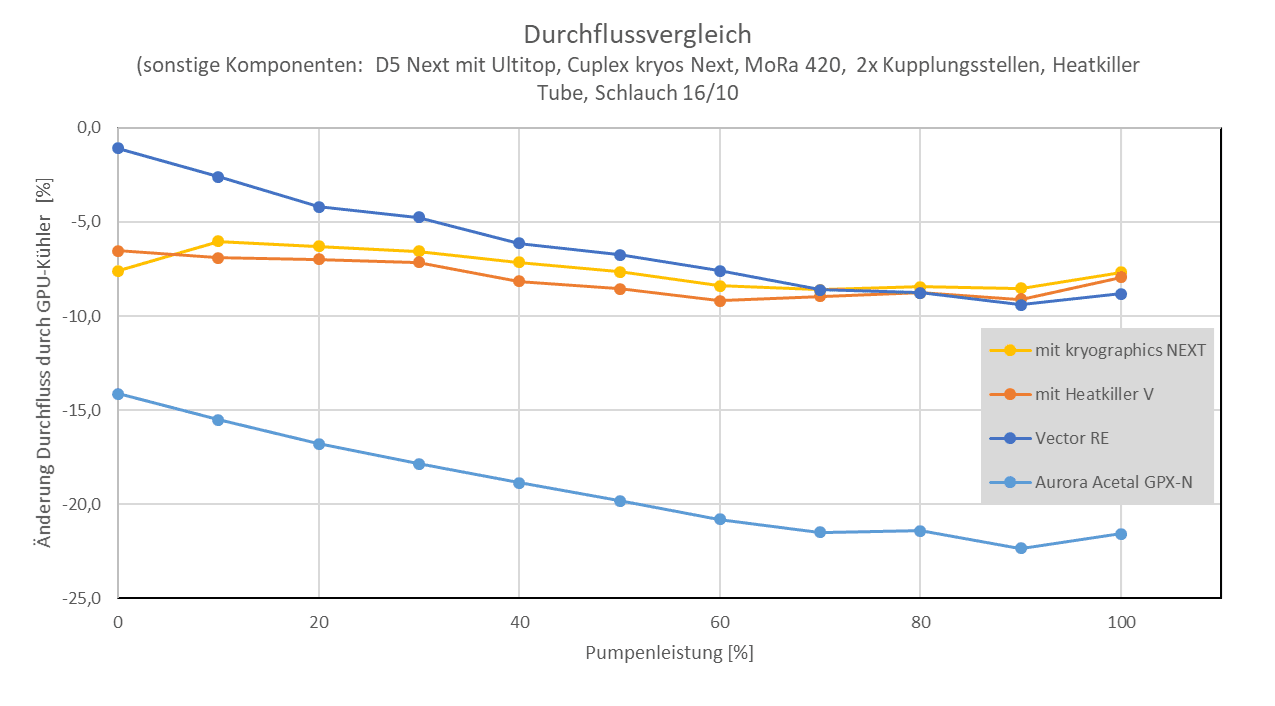

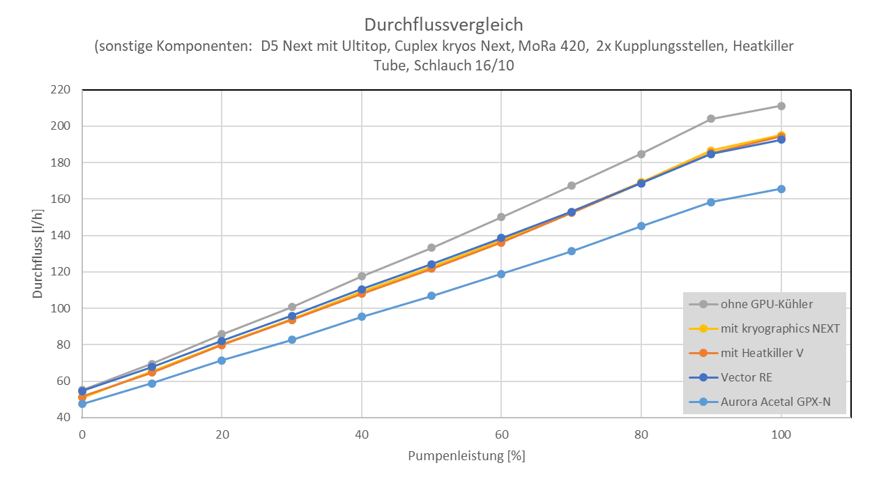

Ansonsten habe ich mir noch die Kühlleistung in Abhängigkeit des Durchflusses bei Last durch den MSI Kombuster bei 390W angeschaut.
Hier habe ich aber noch nicht alle Daten aufbereitet bzw. ich wollte zuvor noch auf das Thema Anpressdruck eingehen, da dieser aus meiner Sicht der dominierende Faktor bei der Höhe des Deltas ist.
vielleicht schon mal als weiterer kleiner Happen, wie es mit dem Durchfluss in meinem System ausgeschaut hat:
und hier relativ bezogen auf den Durchfluss beim Kreislauf ohne GPU-Kühler:
#DKforscht

@silram
nö, die Lösung beim FE-Kühler sollte bessere Temperaturen bringen als die passive Konstellation beim RE-Kühler.
hier mal noch ein paar Infos zum FE-Kühler:
In dem Post sieht man, wie die Backplate thermisch an den Kühler angebunden ist:
Der User SH hat dort dann auch von seinen Temperaturen berichtet, die sehr gut gewesen sind. Leider fehlt die Angabe der Wassertemperatur für die genaue Einordnung.
@silram

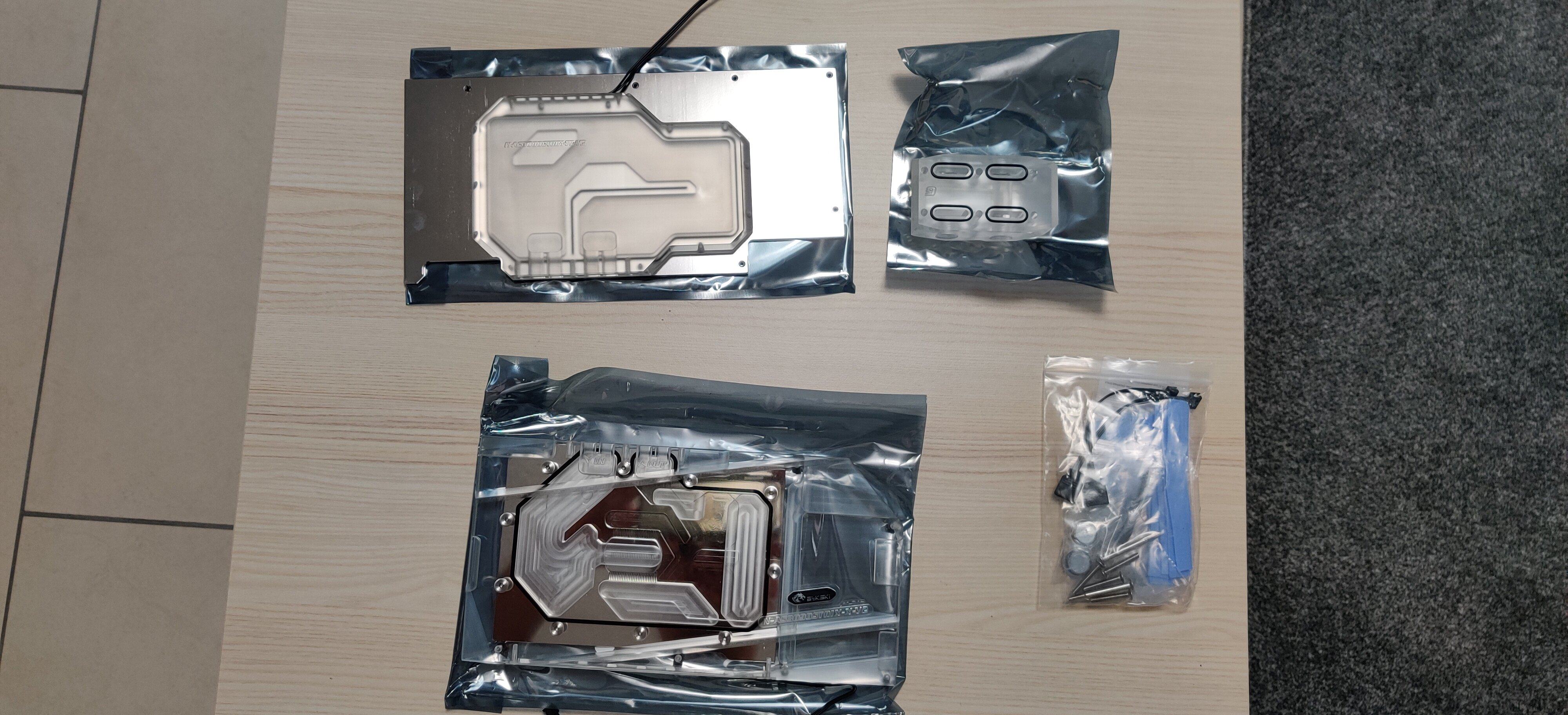

Ich hab mir den EK Kühler nochmal angeschaut.
Wo wäre die schwarze Backplate thermisch angebunden?
Hier sieht sie einfach nur passiv aus für mich.
@Esenel hat noch von einer Wasergekühlten Backplate gesprochen, könnte/müsste man sie dann dazukaufen?
