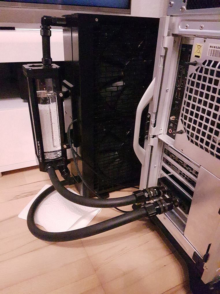

Gibt blöderweise derzeit nirgends die male QD3s in 16/10.
Aber so weit schonmal vielen Dank an alle Tipps. :)
