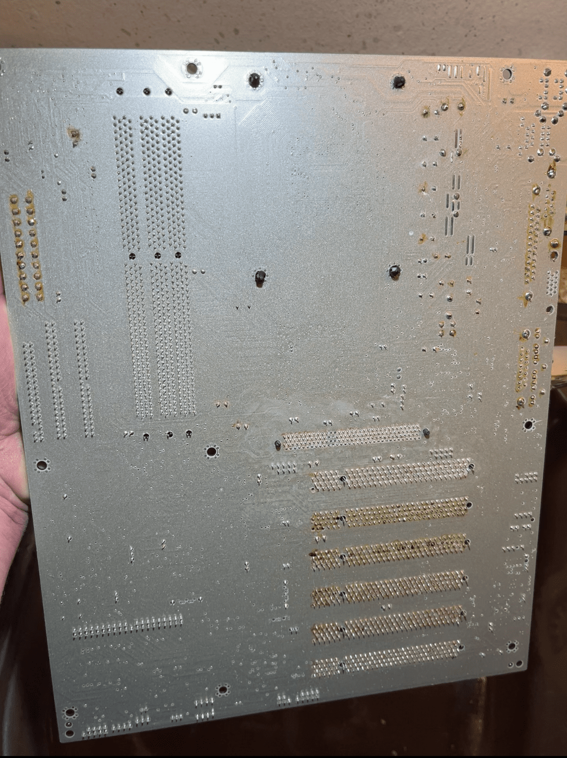

Mit was reinigt ihr die Flussmittelrückstände von einem bleihaltigen Lötzinn (SN60PB40)?
Ich habe versucht:
- Isopropanol
- Spiritus
- Bremsenreiniger
- Spülmittel
- Fettlöser
--> Geringe bis gar keine Wirkung.
Was geholfen hätte, ich aber nur an einer kleinen Stelle probiert habe, war Aceton. Das wirkt sogar sehr gut, löst aber den silbernen Lack der Platine leicht mit an. --> Scheisse.
Was ich gar nicht versucht habe war Nitro-Verdünnung, das ist wohl viel zu aggressiv.
Was bei mir so halbwegs nach 5-facher Anwendung geholfen hat, war mein geliebtes "Wundermittel", mit dem ich normalerweise meine Autofelgen wasche (heisst wirklich so und steht auf der Flasche).
Einen dedizierten Platinenreiniger oder Flussmittelentferner hab ich nicht. Würde sowas besser wirken?
Hier vorher und nachher Foto, viel besser, aber hundertprozentig ist es nicht geworden:
Ich nehme zum bürsten gerne eine Zahnbürste. Die Erfahrung mit IPA und dass es damit nicht runter will habe ich auch schon gemacht, mit ordentlich Büsten ging’s dann aber doch.
Ansonsten schaut das nachher doch echt schon gut aus 👍
Bei mir hat bislang auch immer IPA mit Zahnbürste gereicht. Alles andere ist mir zu joker auf den Platinen. Mit Aceton hole ich immer den gelben und rosa Schmodder von Chip & Kühler, das kommt nur im äußersten Notfall bei Kleberesten auf Platinen zum Einsatz.
Hier auch IPA mit Pinsel. Nachteil ist aber, dass dann immer noch Flussmittelschlieren zu sehen sind. Die bekomme ich aber nachträglich halbwegs gut weg, wenn ich mit einem Microfasertuch - getränkt mit IPA - drüber wische.
Ja, man braucht tatsächlich einen "Schmutzträger", der während/nach dem Lösen mit IPA den Schmodder aufnimmt.
Wattestäbchen & Küchentücher nehmen das Zeug super auf, hinterlassen aber gerne Fasern oder Fusseln, die ich dann wiederum mit der Zahnbürste wegnehme.
Vielen Dank für eure ganzen Antworten und Erfahrungen, das hilft mir sehr weiter! Ich werd mir für weitere Lötaktionen die vorgeschlagenen Mittel besorgen und dann testen. Vielleicht war es bei mir auch nur ein Extremfall, weil das Auslöten der ganzen Sachen schon über ein halbes Jahr her war. Ob das Flux über diese lange Zeit zu sehr ausgetrocknet ist, oder sich sogar in die Oberfläche "reingefressen" hat weiß ich nicht. Nächstes Mal mach ich das direkt nach dem Löten und habe dann auch den richtigen Reiniger zur Hand.

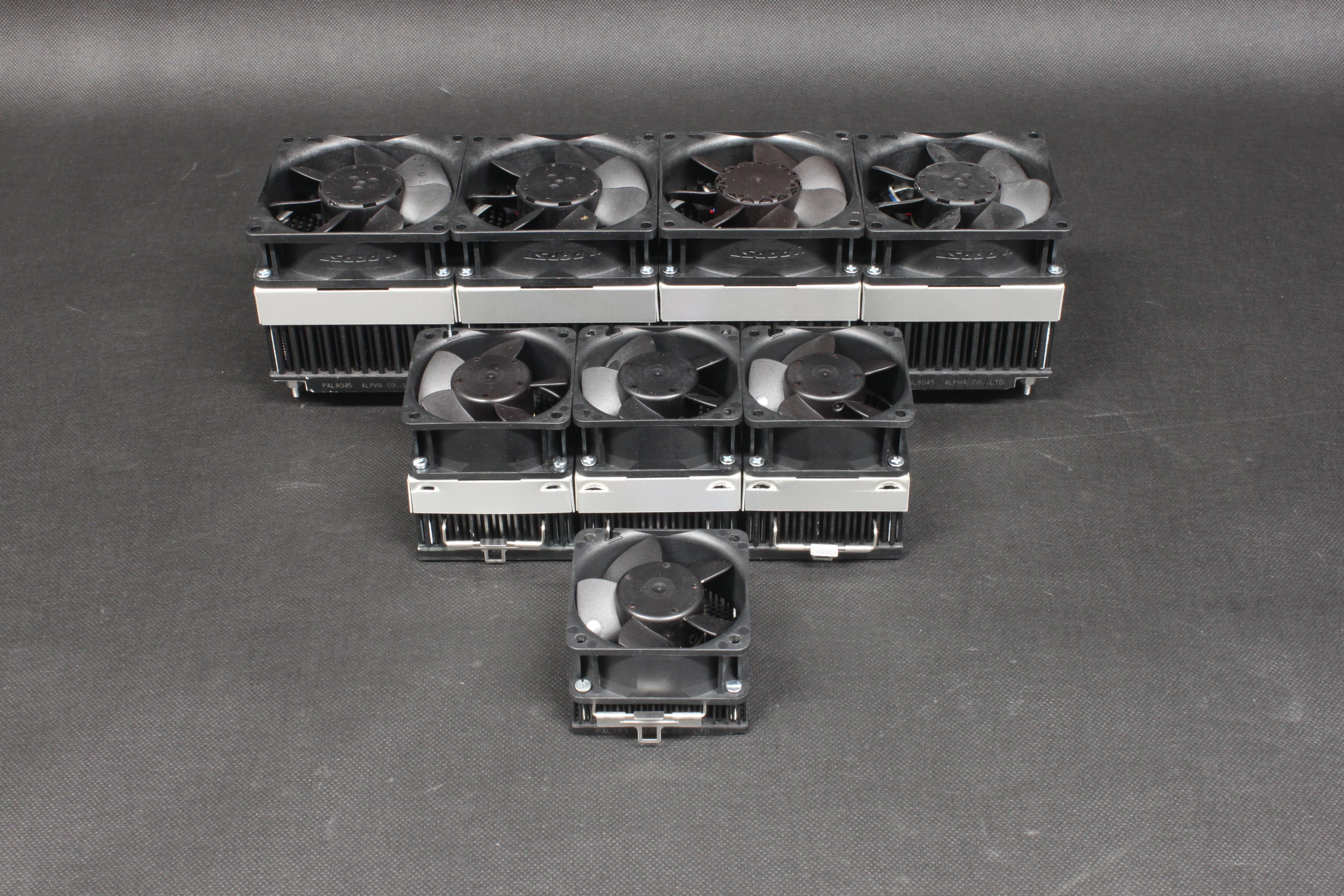

Ich hab noch was für euch. Update meiner Alpha Sammlung 2026:
(Hier der Stand 2025)
Der Österreicher würde sagen: "Ja fix, bist du deppert?!" :d :d
Eines muss ich aber entschuldigen: ihr müsst euch gedanklich noch einen fünften 8045er vorstellen. Ich war ehrlich gesagt zu faul, extra für diese Fotos das Board aus meinem 2002er raus zu reissen um den Kühler mit drauf zu bekommen.
P.S.: Ist der Kleine nicht süß? :d
