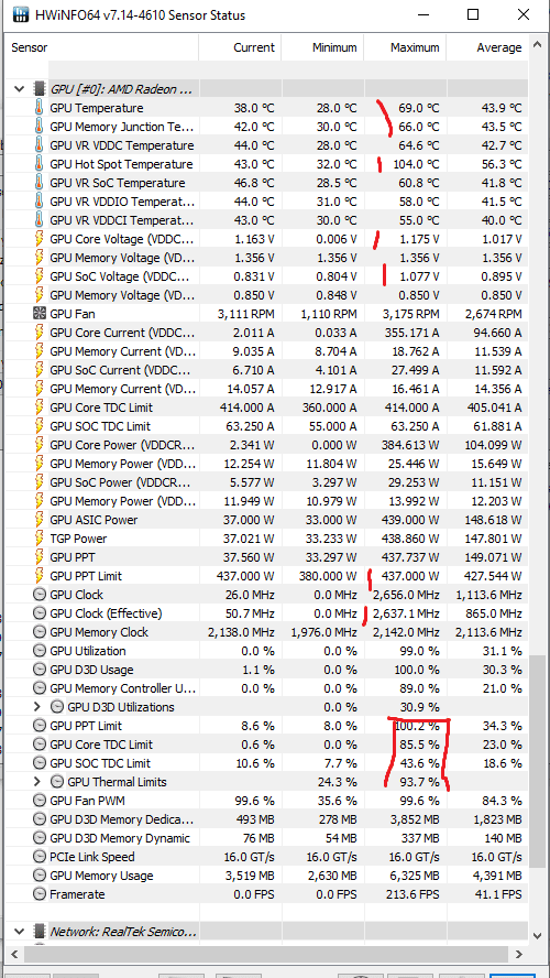

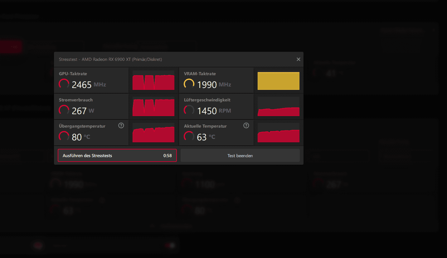

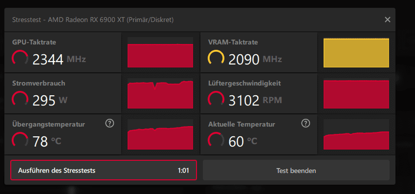

Meine Karte dreht bei dem Stresstest von AMD auf ca. 90°C und taktet auf durchschnittlich 2250 mit peaks von 2350 (1x Außreiser über 2400+) und hat ein nerviges Spulenfiepen, was ich gerne versuchen würde zu minimieren. Mir ist klar das ich mit UV die Leistung der Karte nicht maximieren kann, jedoch so hoch es geht. Hoffe eine Steigerung von 10% ist drin.
Auch habe ich bei dem Kollegen reingeschaut:
Jetzt die Frage was mache ich zuerst? UV oder OC? In welcher Reihe ist es sinnvoller? Erstmal OC max rausholen und dann UV oder andersrum?
Meine Karte ist noch so sehr "Stock" wie möglich
:d
und die Leistung reicht mir bei meinen Games nicht. 220-240fps auf WQHD in CoD Warzone und BF2042 würd ich gerne rausholen. Einstellungen müssen nicht max. sein dafür aber recht hoch.

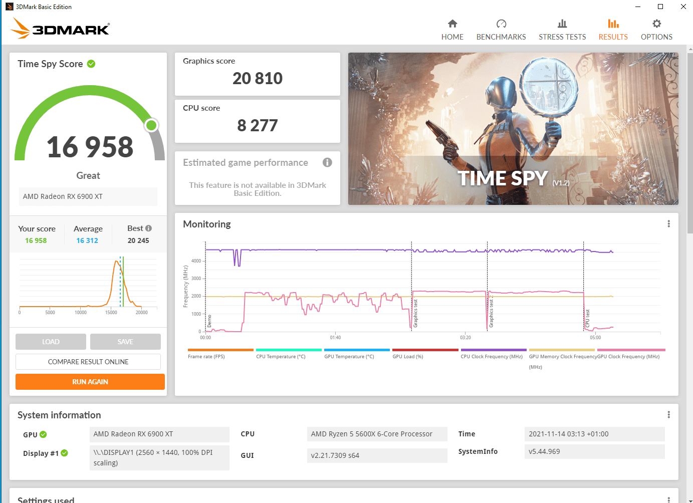

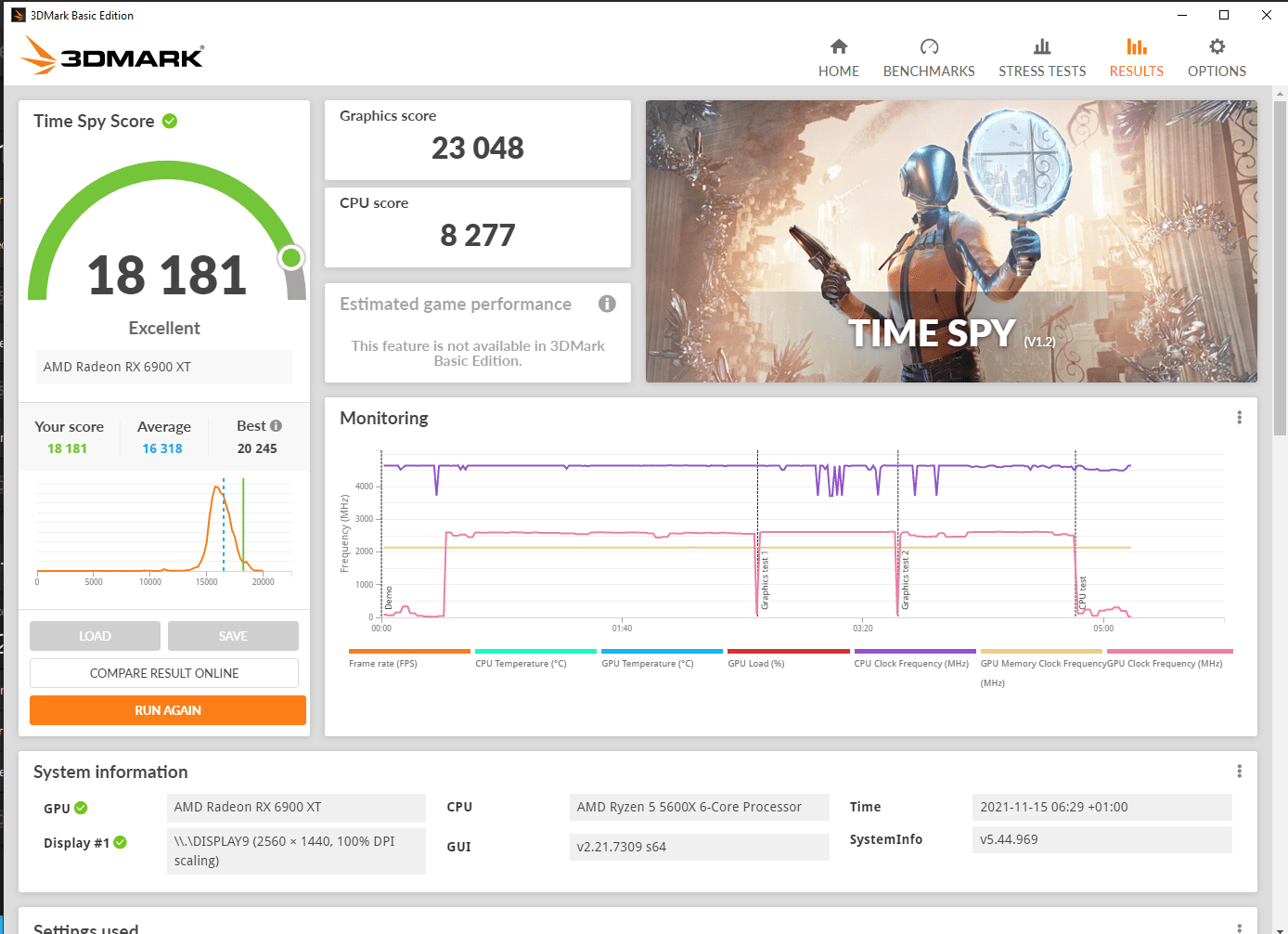

Ich hab mal timespy laufen lassen so wie es ist, siehe Anhang. Kann aber anhand der Daten im Forum nicht abschätzen ob ich in der Silicon-Lotterie gewonnen oder verloren hab.

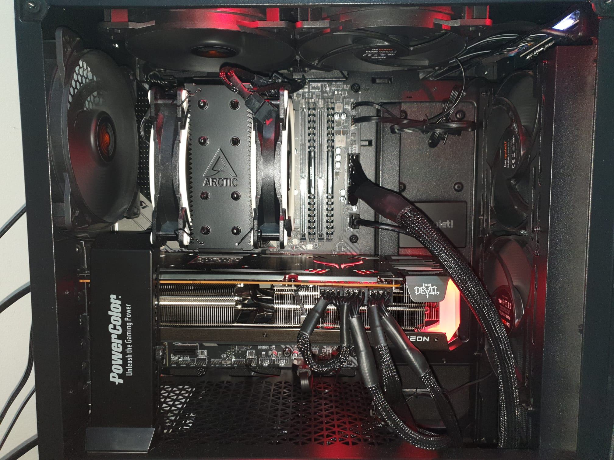

Mein Setup:
- Red Devil rx 6900 xt (normale Version)
- Ryzen 5 5600x
- B550 Tomahawk
- 16GB DDR4 3600 Mhz Ram
- Artic esports freezer duo CPU Kühler
- Jeweils 140mm Fans. 2 vorne 1 oben für Frischluft. 1 Oben und 1 hinten für Abluft.
- Be quiet pure base 500dx
- Corsair RM850x Netzteil
edit: Ich weiß nicht ob mein Luftkühl-Setup optimal ist, kleine Investitionen würde ich machen zur Verbesserung aber nicht auf WaKü umsteigen.

Wenn du die FPS unbedingt haben möchtest, einfach die settings des Spiels entsprechend runter schrauben ;-)
Der CPU Kühler is nicht zwingend optimal für den airflow, aber ein bißchen Potential fürs gpu oc sollte dennoch da sein.
Kann jetzt aber weder erkennen ob es überhaupt ein Problem gibt, noch wo es klemmt
Dein Ryzen wird den RAM vermutlich auch auf 3800 MHz (Timings und alle settings vom loretta bot auf discord, Ryzen Ram OC community) betreiben können und per PBO plus CO (finde dazu den guide von Darkearth auf pcgh) wird sich vermutlich alle Leistung gut heraus kitzeln lassen. Das sind Low hanging fruits.
Und bzgl GPU: mein Vorschlag wir gehabt, zuerst OC um die kennenzulernen und danach UV.
Arbeite dich voran, Stelle konkrete Fragen, wo es hängt.
Ja klar, ich brauche auch keine max Einstellungen. Aber wenn die Hardware es hergibt wieso nicht rausholen was geht.
Was wäre denn eine Alternative zum CPU Kühler?

So hab mal die Basic Einstellungen laut Tut im Wattman angepasst.
Timespy score hat sich um ca. 400 erhöht, die Temp^. ist auf 12 runter und die Kern Temp. 15 Grad runter.
Natürlich hat sich mein PC jetzt in einen Ghettoblaster verwandelt. Ist mir definitiv zu laut.
Und es riecht halt nach Plastik, denke aber dass ist normal?
Hab im Tut Bereich Wattman nichts dazu gefunden ob man die Lüfter auch mal wieder etwas runterschraubt.
Ich weiß die Spannung in mV kommt nur wenn man UV, aber lässt ihr eure GPU Lüfter immer auf volle pulle laufen?
Wenn du viele TS Punkte oder FPS willst, dann musst du natürlich die Lüfter ziemlich wüten lassen. Abhilfe würde da die Wasserkühlung schaffen. Im Tutorial will man max Leistung, also Lüfter runterschrauben ist da nicht angedacht.
Wenn du Richtung UV gehts, dann wirds natürlich wieder leiser.

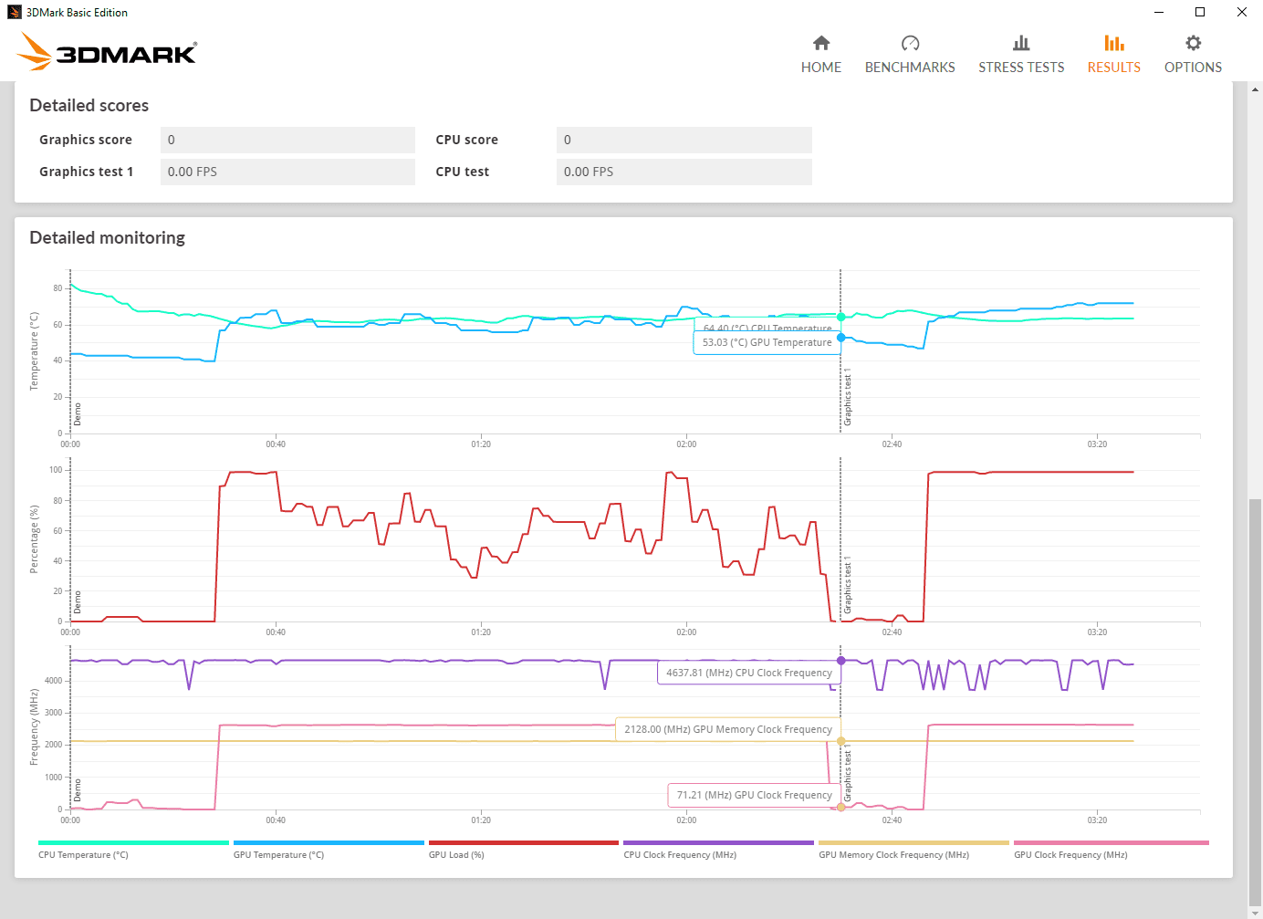

die 22k sind doch nicht schlecht
wenn CPU und RAM auch optimiert sind, spiuelst mal deine Soiele und schaust, wie viele FPS du hast, damit du mal weißt, wo du stehst - dann schaun wir weiter, was man noch tun könnte
dass wir im OC Thread mehr TS Punkte haben ist mit viel Lüfterlärm, Wasserkühlung oder noch mehr Wahnsinn erkauft

Moinsen,
wollte mal ein kleines Zwischenupdate geben und paar weitere Fragen klären.
Zuerst muss ich dir nochmal danken @ApolloX !!! Super Guide denn du da verfasst hast, selbst ein kompletter Anfänger wie ich kam damit zurecht.
Ich bin noch nicht dazu gekommen meine CPU Curve und Ram zu optimieren, dass kommt hoffe ich diese Woche noch.

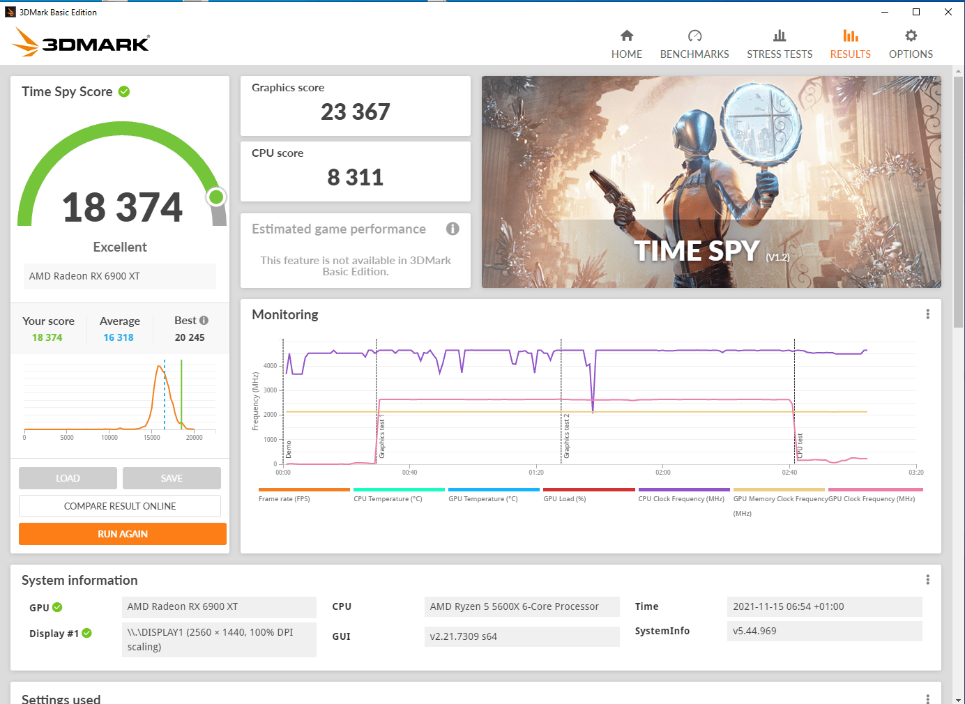

Laut GPU-Monkey liegt der timespy score für eine Red Devil 6900 xt bei 18911 und bei einer Ultimate bei 19244. Ich gehe mal stark davon aus, dass dies stock Werte sind.
Ich kam mit meiner auf 20810 stock. Kann ich dann davon ausgehen dass ich in der silicon Lotterie abgeräumt habe?
Bevor ich mit dem MPT angefangen habe, ist mir aufgefallen, dass es nicht möglich war im Wattman die Spannung in mV auf irgendeine Weise zu verstellen. Ich musste immer mit genau 1150mV arbeiten. Alles darüber oder darunter, hat zu einem abgebrochenen Timespy Runs geführt. Kann mir jemand evlt. den Grund nennen? Weil sehr viele haben ihre GPU auf einem niedrigerem Wert. Oder hängt das direkt mit UV zusammen?
So wie aus Beitrag #7 hervorgeht, habe ich mit dem OC durch Wattman einen Score von ca. 22k erreicht.
Ich bin ein paar Schritte weiter gegangen. Mit dem MPT hab ich die PPT auf 350 und TDC auf 360 gestellt (bei 2525/2675MHz) und damit einen erfolgreichen Timespry Run mit ca, 23.048 Punkten hingelegt. Die Taktrate im Timespy lief recht stabil mit kleinen Höhen und Tiefen bei ca. 2590Mhz. Die VRAM Frequenz war auf 2500Mhz eingestellt, jedoch im Timespy unter 2100Mhz geblieben. (Siehe Bilder.) Avg. Temp. unter 70°C.
Ein Schritt weiter die PPT auf 380 und TDC bei 360 (bei 2600/2700 MHz), Timespy 23.367 Punkte. Die Taktrate lief, zu meiner Überraschung, diesmal sehr stabil auf
Die VRAM Frequenz war auf 2500Mhz eingestellt, und lief im Timespy auf ca. 2400Mhz. (Siehe Bilder.) Avg. Temp. unter 70°C, jedoch im Stresstest der Radeon Software auf satte 95°C Übertragungstemp. mit kurzen Schwankungen nach unten bis 75°C. Der Verbrauch ist bei ca. 380Watt, was im Vergleich mit Nvidia Karten sogar noch gut ist bei der Leistung!
Das Tut hab ich bis Overclocking Stufe 4 abgearbeitet. Mehr hab ich mich erstmals nicht getraut, brauch ja nicht aus meinem Timespy Wahn heraus, die GPU zerstören.

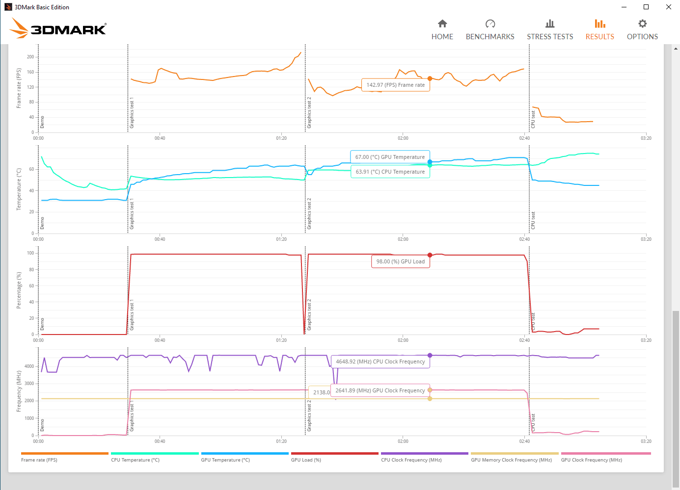

Frage 1: Die GPU Stock Settings im MPT angezeigt waren, 281 PPT und 320 TDC. Zwischen dem Stock Setting und 350 PPT & 360 TDC lief einfach nichts. Der Timespy runs waren bei ca. 4 5 Änderungen der Variablen, nicht erfolgreich. Wie kann das sein? Bei niedrigeren PPT und TDC lief es nicht (z.B: 300/320 oder 320/320) aber bei 380/360 läuft es stabil. Und kann ich mich höher trauen? Ich meine 2650Mhz Taktrate sind schon eine Hausnummer!
Frage 2: Die Temp. auf Timespy, bezieht die sich auf die Kerntemp. oder die Außentemp.?
Frage 3: Zu den Lüfter Settings. In dem TuT sind als Beispiel Angaben (P1-P5) 50, 90, 99, 99, 99. Nur waren mir die Lüfter (Ghettoblaster) viel zu laut, ohne dass die GPU überhaupt arbeitet.
Ich hab herausgefunden dass, P3 die Default Geschwindigkeit bestimmt. Deswegen hab ich diese auf 40 gestellt, was eine angenehme Lautstärke für die GPU ohne Last darstellt.
Vllt. kann mir jemand P1-P5 erklären. Ob es möglich ist ohne P3 auf das Max. zu stellen die GPU zu betreiben, bzw. reichen P4 und P5 auf Max. damit die Games laufen.
Frage 4: Wie verstellt ihr die Temperaturen im Wattman? Und was für Auswirkungen haben diese? Wenn ich z.B. Temp. Nr. 5 auf 80 setze. Glaube kaum dass die Karte dann auf 80°C läuft, wage mir ohne Vorwissen auch nicht es zu probieren.
Frage 5: Was Bewirkt die Max. Frequenz in MHz (VRAM-Tuning) bei der GPU?
(Vor dem Benutzen von MPT war die Frequenz immer auf 2100 wie im Tut empfohlen, hab´s zufällig entdeckt dass sie bei gewissen Settings auch höher geht, jedoch konnte ich mir den Zusammenhang dieses Settings nicht erschließen.)
Frage 6: User Scores, ich kleiner Noob möchte mich definitiv nicht mit den großen Jungs messen und deren Werte erreiche, zumal ich nicht vorhabe auf WaKü umzubauen. Das ist es mir nicht Wert. Jedoch ist mir was bei deren Scores aufgefallen. Wie schaffen die so kleine Abstände bei der Taktrate? z.B: 2.633/2.592/2.100 MHz bei 68°C/Luft oder 2.725/2.688/2.112 MHz bei 59°C/Luft. Und wie kriegen die solche Temperaturen hin? Kann mir kaum vorstellen, dass dies (Kern) Übertragungstemp. sind. :hmm:
Gibt es Verbesserungsvorschläge, oder Tipps zum optimieren/probieren?

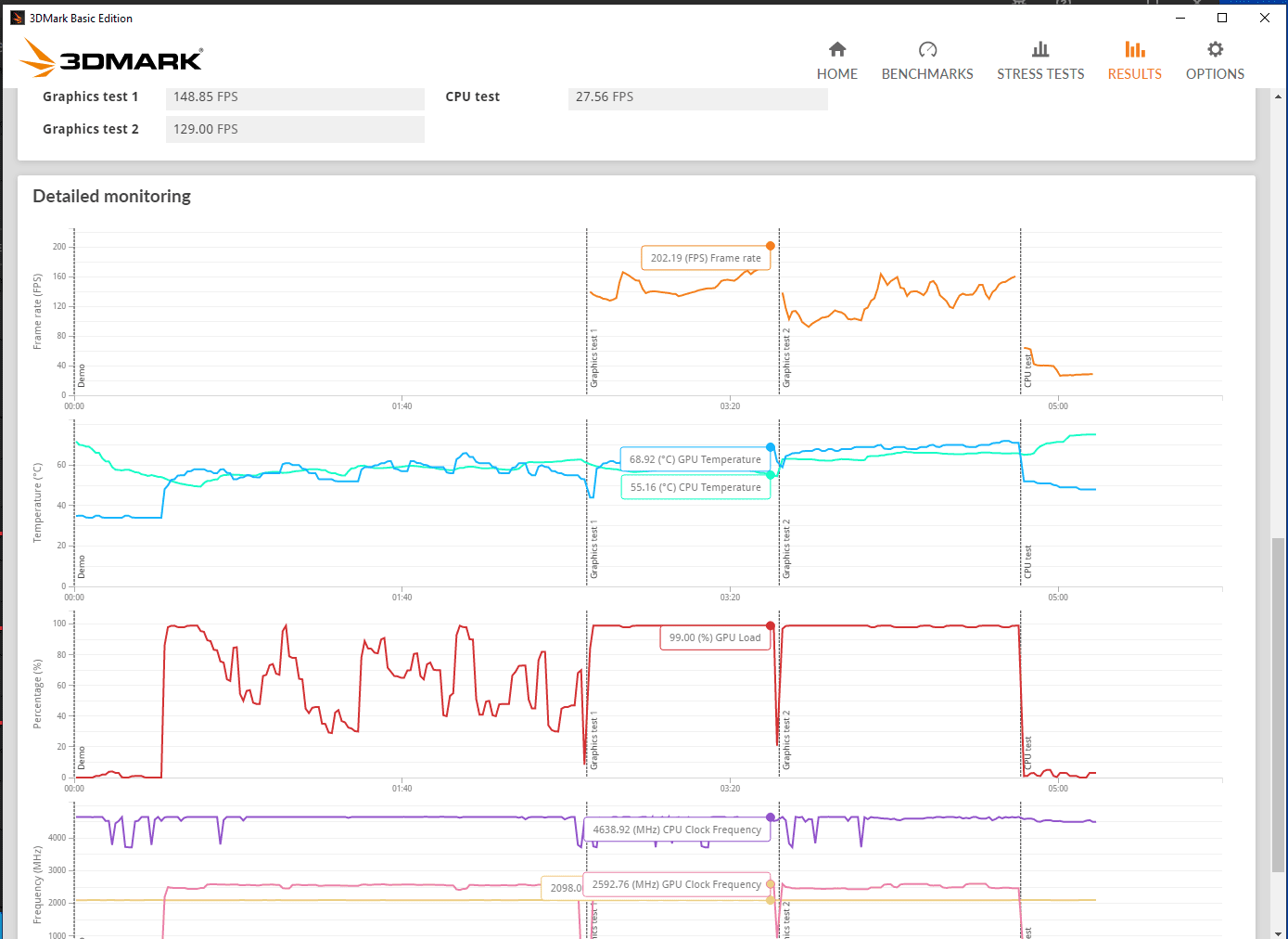

Puh, soviel Stoff zur Mittagspause :-) Ich gehs mal der reihe nach durch, wo ich beitragen kann.
  • Danke fürs Lob!
  • Den wirklichen Wert deiner Karte in der Lotterie siehst du nur im Zusammenspiel mit deinen OC-Fähigkeiten. Orientiere dich an ShirKahns Highscoreliste - die er hoffentlich bald wieder aktiviert - und dort an den Luftgekühlten 69XTs. Bei Stock oder UV-Performance bin ich immer vorsichtig.
  • das mit dem Spannungsregler hatte ich ähnlich, ich musste immer Werte um 980 mV nehmen, sonst liefs nicht mit dem Luftkühler. Der Regler verändert aber nur die Kurve, nicht den Maximalwert, daher ist der bissl schwer zu interpretieren. Ggf. kann @GerryB dazu was kommentieren - der hat seinen Doktor zum Thema gefühlt gemacht und ist ein wandelndes Lexikon.
  • deine 23,3k Punkte sind schon mal sehr gut für nen Luftkühler. Viel mehr Watt wirst du da garnicht durch bekommen. Die Frequenzen sind solange du nicht am Limit der Karte bist - für mich - uninteressant. Viele schmücken sich damit, aber was sagt das schon groß aus.
  • Das mit den 500 MHz, hast du Treiber gewechselt? Ansonsten gibts hier auch nen Probleme-Sammelthread, da wird auch ein 500 MHz-Bug besprochen.
  • Die 69XT raucht deine 3080 noch vor dem Frühstück, solange du kein Ray Tracing verwendest, wenn schon, sind die Nvidia vorne.
  • Ja, das Ganze macht Spaß und du kannst dich natürlich mit den Besitzern der Luftkarten messen - stell deinen Rechner mal mit offenem Gehäuse und Lüfter 100% raus, dann bist du wettbewerbsfähig.
Zu deinen Fragen:
  1. Beim PPT kannst auch eine Million reinschreiben - die Karte nimmt sich, was sie kühlen kann. Bei den Stromstärken wär ich vorsichtiger. Aber das sind alles die max. Limits, keine forced-Werte (anders ists dann bei den Spannungen ab den Teil wo "es gefährlich" wird, denn diese sind fann forced). Wie mein Tutorial sagt: immer wieder 20-30 W das Limit nach oben schieben und schaun, was geht. Wenn der Hotspot ein paar über die 110°C kommt, dann bricht die Karte ab und vorher drosselt sie bereits schon. Daher stellen "wir verrückten" unsere Rechner bei 0°C auch nach draußen.
  2. Das wird die Core, nicht Hotspot Temperatur sein, was ich von deinen Screenshots sehe - es gibt wohl andere Kartenhersteller, welche da den Hotspot abbilden.
  3. Zu sinnvollen Lüfterspielereien hab ich in der Signatur ein weiteres Tutorial, müsste das erste in der Reihe sein. Aber für eine Benchmark-Session ist klar, die Lüfter sollen permanent voll durchlaufen, denn du willst während der Tests sowie dazwischen, gut durchpusten. Die P1 bis P5 sind einfach die Stützpunkte in der Lüfterkurve, die kannst aber ziemlich beliebig setzen.
  4. Nein, diese Temperaturen gehören zur Lüfterkurve. Das sagt alles aus, dass die Lüfter bei einer bestimmten Temperatur eine bestimmte Drehzahl laufen sollen. So gehören diese beiden 5-er Reihen direkt zusammen.
  5. Du kannst dir da eben den gewünschten Takt des VRAMs einstellen, aber auch diese Chips sind nicht alle gleich gut. Also 2.175 ist nicht immer das beste. Und was du nicht kannst, ist das einstellen der Timings, so dass je höher der Takt, dest langsamer die Timings. Daher stellen einige (wie ich) diesen Takt auf 2.120 MHz, weil wenige MHz drüber die nächst-langsamere Timingstufe kommt. Wir kontern das teilweise mit mehr Spannugn auf den VRAM oder SOC (beides per MPT Danger Zone).
  6. Das sind die Core Temperaturen, nicht Hotspot. Das geht, wenn der Rechner draußen steht, oder Holzi mit seinem Klimagerät draufleuchtet oder Monster Radis die Wärme rausziehen. Der Balkonmod würd dir auch helfen, sprich Rechner rausstellen. Die Frequenzen sind da teils nicht "so hoch", manche jagen die Karten ja bis 2.800+

edit: Es crasht immer wenn der Grafiktest 1 beginnt, unabhängig von meinen settings.
Ah, das mit den Taktraten verstehst du falsch. Was dir 3DMark z.B. zum Time Spy zeigt sind 1. der Maximal erreichte Takt, welcher meist ca. 50 MHz unter der max Freq vom Wattman liegt. 2. Wert ist der durchschnittliche Takt über den gesamten Lauf. 1 und 2 sollten natürlich soweit wie möglich beisammen liegen. Und 3. zeigt dir den Takt des VRAMs.

Was sagen bei deinen Abbrüchen die Werte in HWinfo? Die verschiedenen Limits im GPU Bereich, die zeigen da dann oft, was limitiert und dir den Abbruch beschert hat.
Also ich hatte Zeiten, da kam ich mit dem Luftkühler und den @stock Settings nicht durch den Time Spy, so lächerlich das klingt, während ich mit damaligen manuellen OC Settings plus MPT ja immer in etwa den Top 10 war.
Wo kann ich dass denn im HWinfo sehen? Bzw. muss der während dem timespy run geöffnet sein?
Hier sind nach meinem Dafürhalten die relevantesten Werte farblich markiert. Die Limits sindunten sagen dir, wie viel % ausgereit waren. Alles jenseits der 95% wird halt dann schnell ein beitragender Faktor eines nicht erfolgreichen TS-Runs sein können.
HWinfo muss laufen, sonst loggt es nichts mit. Zur Forschung wichtig, auch wenns paar Punkte kostet, für Weltrekord-Runs brauch ichs nicht, weil ob der Run durchgeht oder nicht, seh ich ja eh.
Krieg es nicht hin timespy im Fenster Modus laufen zu lassen damit ich die hwinfo sehen kann.
Leider erst kurz nach dem Absturz vom TS Run, konnte ich einen Screenshot machen, und die max. Werte werden wurden nicht überschritten. Die die du netterweise markiert hast.
Die Karte läuft allgemein seeeeehrrrr heiß. Eigentlich bin ich da nicht so aber beim neuen CoD Vanguard läuft die Karte auf stock Settings knapp an die 100 Grad innen Temp.
Schätze ab dann drosselt sich die Karte selber um nicht zu explodieren.

HW Info zeigt ja nicht nur die aktuellen, sondern auch die Maximalwerte, so dass du nicht live zuschaun musst. Und wennst es ganz genau wissen willst, dann kann HWinfo sogar in eine cvs Datei aufzeichnen, so dass du nachher analysieren kannst, bzw. sogar bei hoher Pollingraten bei nem Crash des Rechners bis relativ nahe an den Exitus aufzeichnen.
Alternativ wenn du TS unbedingt live beobachten musst, dann hängst nen zweiten Monitor ran.
Aber die Spalte der Maximalwerte reicht dir völlig.
Klar drosselt sich die Karte, daher brauchst ne Wasserkühlung, wenn du alles aus ihr herausholen willst. Und wenn das Gehäuse zu heiß wird, dann ist es einfach ganz miserabel be-/durchlüftet.

Meinst du es bringt was wenn ich einen meiner 2 outtake Lüfter auf intake umstelle? Dann hött ich den einen outtake hinten im Gehäuse.
Mach Mal ein Foto vom offenen Gehäuse seitlich.

Aber hier die HWinfo und mein PC Innenraum.
edit: ans Kabel Managment wollte ich mich setzen sobald alles rund läuft. 🙃
Und eine andere GPU Halterung muss her, da die mitgelieferte von p.c. nur ganz außen passen tut.
