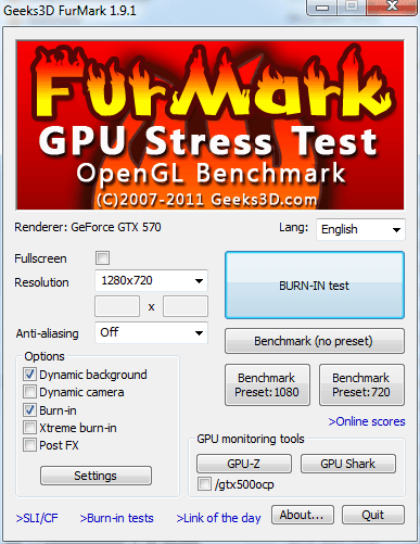

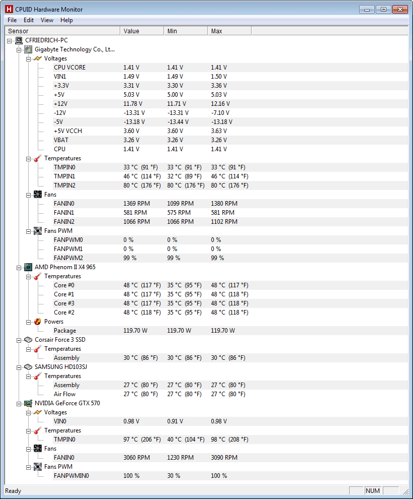

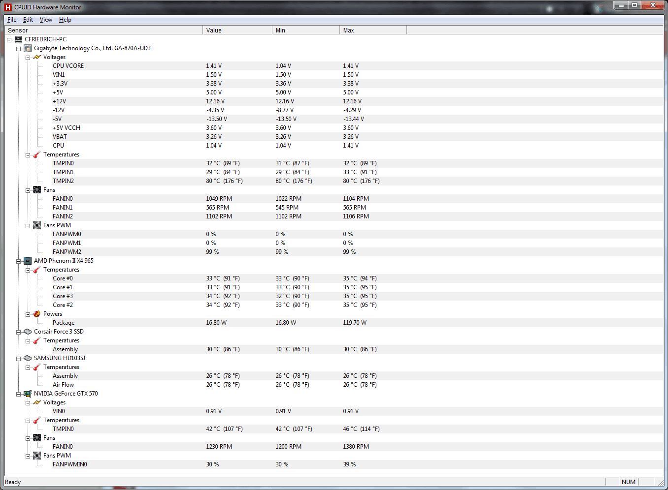

hab mal ein paar screenshots beigefügt, da ist einer während dem benchmark gemacht worden, vielleicht könnt ihr damit was anfangen?!
by the way, ist es normal, das die 570 phantom fast 100 grad heiß wird???
bild1 -> vor benchmark
bild3 -> während benchmark
bild2 -> so hab ich furmark laufen lassen, hab dann auf benchmark (no preset) geklickt.

Leider kann man mit ausgelesen Werten nicht viel anfangen. Die 12V Leitung geht nach deinen Werten schon nach unten. Wenn ich diesen Werten glauben schenken würde aber auch noch innerhalb der Toleranz.
Die knappen 100° auf der Grafikkarte sind wohl der Übeltäter. Kannst du für eine zusätzliche Belüftung sorgen bzw. wie ist dein gehäuse belüftet?
