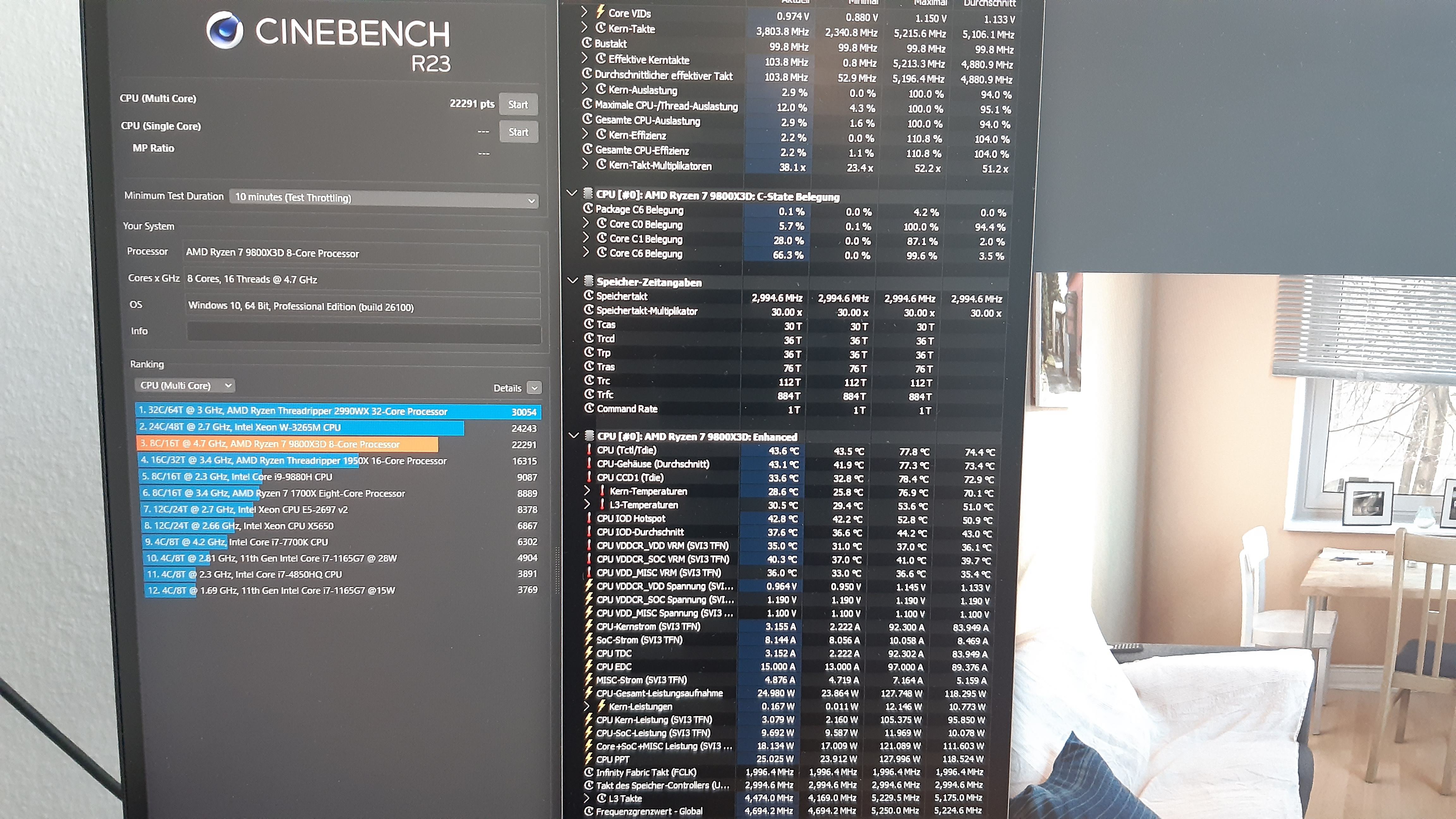

Heute sieht es besser aus, nachdem ich die Batterie raus und den Jumper gesetzt habe. Die Lüfter habe ich auch angepasst. Bei Curve habe ich -10 laufen, da Taste ich mich erstmal langsam ran.
Der maximal Takt ist leicht geringer, ka warum.
Bei 3x Cinebench komme ich auf 23k Punkte. Das sind auch gängige Werte die ich gefunden habe.
Im Anhang ist ein 10min lauf.
Danke erstmal für die Hilfe
mfg Ajax

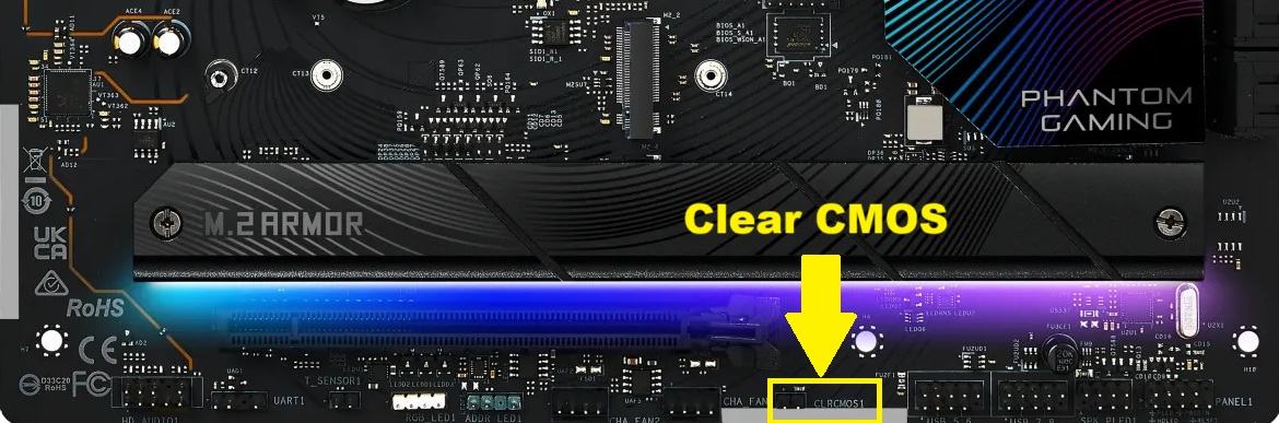

1) Bios Reset (Clear CMOS) hast du nach dem Zusammenbau gemacht, und als du das erste mal im Bios warst die Uefi defaults geladen?
Das ist das erste was man machen sollte, um solche Probleme zu vermeiden.
Beim Bios Reset sollte der PC vom Strom getrennt sein (Stromstecker vom Netzteil aus der Steckdose ziehen), ein Stück Metall zum überbrücken der beiden Kontakte verwenden z.B. einen Schraubenzieher, die Kontakte mindestens 10 Sekunden lang überbrücken.
Manchmal reicht ein normaler Bios Reset per Jumper oder Schalter nicht.
Du kannst auch die Mainboard Batterie zusätzlich für 5 Minuten ausbauen, das mache ich immer bei einem neuen Mainboard um solche oder ähnliche Probleme zu vermeiden.

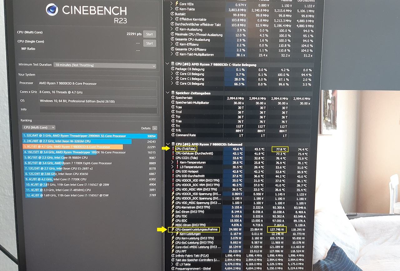

mfg Ajax
Das macht den Unterschied aus, 78 Grad CPU Temperatur bei 128 Watt Verbrauch ist normal, laut deinem HWiNFO64 Screenshot.
Vorher wurde die CPU wahrscheinlich nicht richtig erkannt.

Dieser Thread wurde noch nicht auf gelöst gesetzt, die Ryzen 7 98000X3D CPU wurde nicht richtig erkannt, das Problem wurde mit 5 Minuten Batterie entfernen und CLEAR CMOS für 10 Sekunden behoben.
Es sind jetzt 78 Grad anstatt 95 Grad bei CB23R bei 128 Watt CPU Gesamt-Leistungsaufnahme mit dem be quiet! Pure Rock Pro 3 CPU Kühler.
