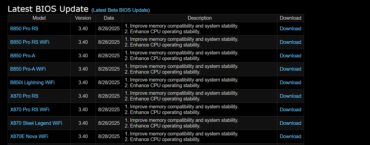

ASROCK hat auch schon darauf reagiert und neue Bios Version veröffentlich.

AsRock hat schon ein halbes Dutzend BIOS-Updates rausgebracht, die angeblich das Problem lösen. Am Anfang hieß es BIOS 1.2 löst das Problem, danach 1.3 - und auch mit 1.3 ist Reddit voll von Defekten, auch mit Austausch-CPUs, die von Beginn an mit 1.3 liefen. AsRock ist nach wie vor nicht in der Lage die Defekte des 9800X3D auf ihren eigenen Boards zu verhindern.

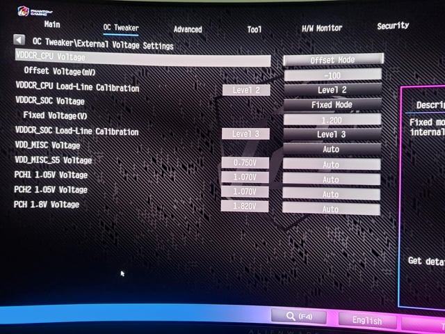

Ich verwende seit Release des 9800X3D ein ASRock Taichi B650E mit der jeweils aktuellen BIOS Version. Ich nutze RAM-OC mit gestrafften Timings bei einer SOC Spannung von 1.22 V (Fix) und hatte bisher keinerlei Probleme.

Angeblich war es zuerst nur die PBO-Einstellung die bei Asrock eine andere Default-Einstellung hatte als bei den Konkurrenten. Das sollte aber lang mit nem anderen UEFI erledigt sein bzw. mußte man das nur was umstellen.
