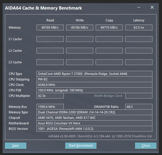

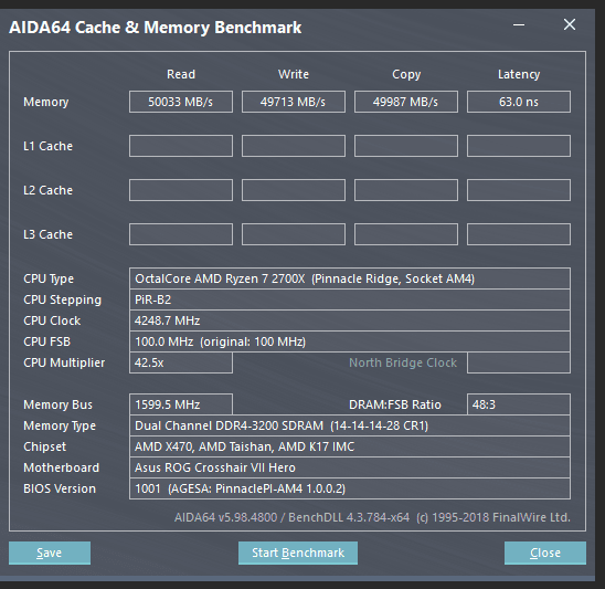

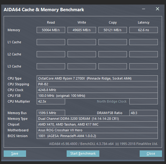

Hier mal ein Vergleich GDM off 1T vs. GDM off 2T vs. GDM on. Bei höheren Taktraten sollten die Unterschiede deutlicher sein.
GDM off 1T
GDM off 2T
GDM on

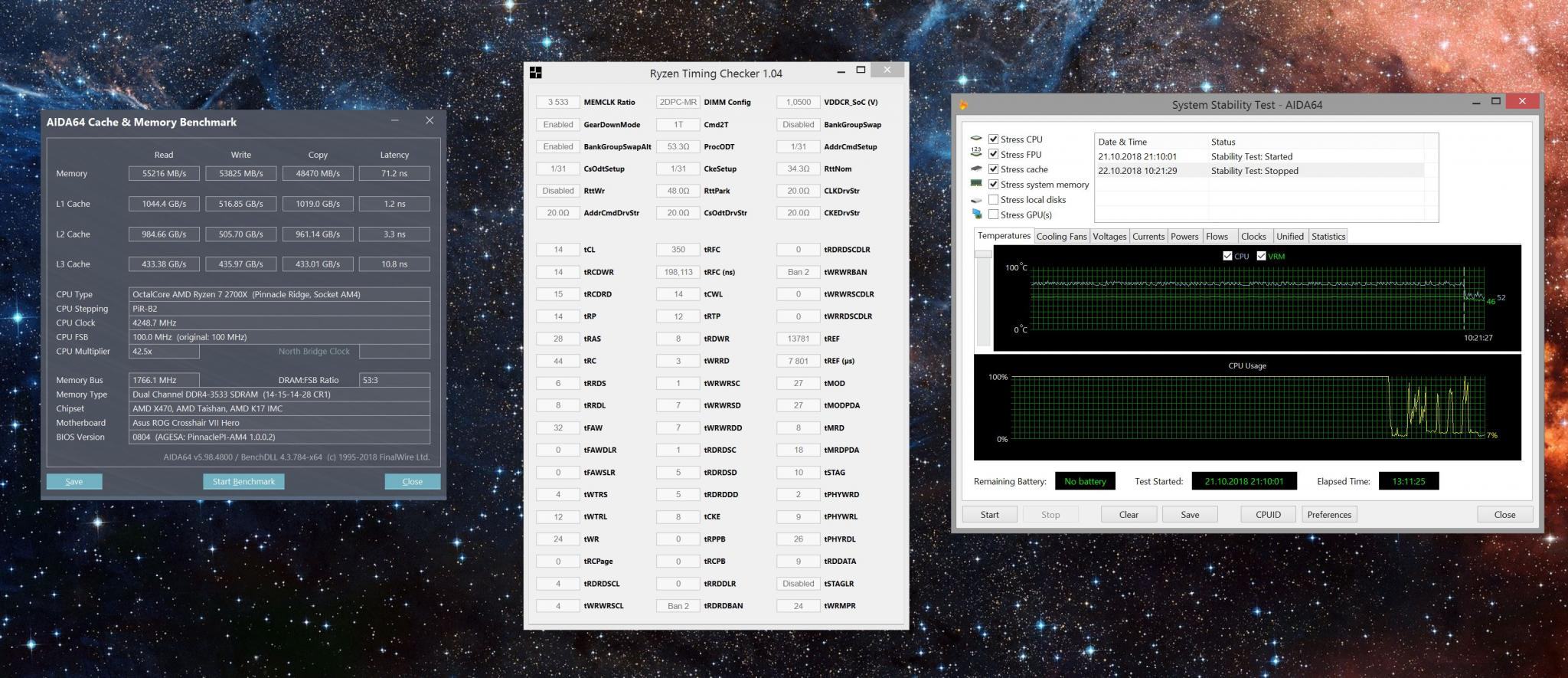

3600 laufen nun schon 5 Stunden, stürzen aber dennoch ab. Das hier ist ein etwas verbessertes "Safe-Profil" des Timing Calculators. Sollten die Timings nicht weiter runter gehen lasse ich es wohl so. Aber erstmal jetzt das neue BIOS installieren.
Außerdem läuft die SOC nun deutlich niedriger, was rund 7° einspart.
