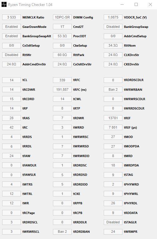

Nachdem ich ja Probleme hatte 3466 durch Aida64 zu bekommen hat es letztlich mit 1,43V Vdimm geklappt. Karhu habe ich nicht mehr getestet, das lief ja auch schon mit 1,41v durch. (Ich stelle immer wieder fest, dass Aida auf Spannung sensibler reagiert)
Jetzt dachte ich mir heute, dass ich mal aus Jux direkt 3533 versuche mit der selben Spannung.
Gleichzeitig habe ich aber auch ein paar Timings etwas straffer gesetzt, z.B. Trc 42 (44), Tras 28 (30) und Tfaw 24 (41). Das einzige was ich direkt hochgesetzt habe ist Vsoc auf 1,1v.
Karhu habe ich noch nicht getestet, aber Aida ist damit anstandslos ne Stunde durchgelaufen - Fehler kommen da meistens sehr schnell wenns an der Spannung liegt. Testmem5 hat auch nicht gemeckert, waren aber nur 5 runs.
Jetzt muss nur noch Karhu heut abend durchlaufen.

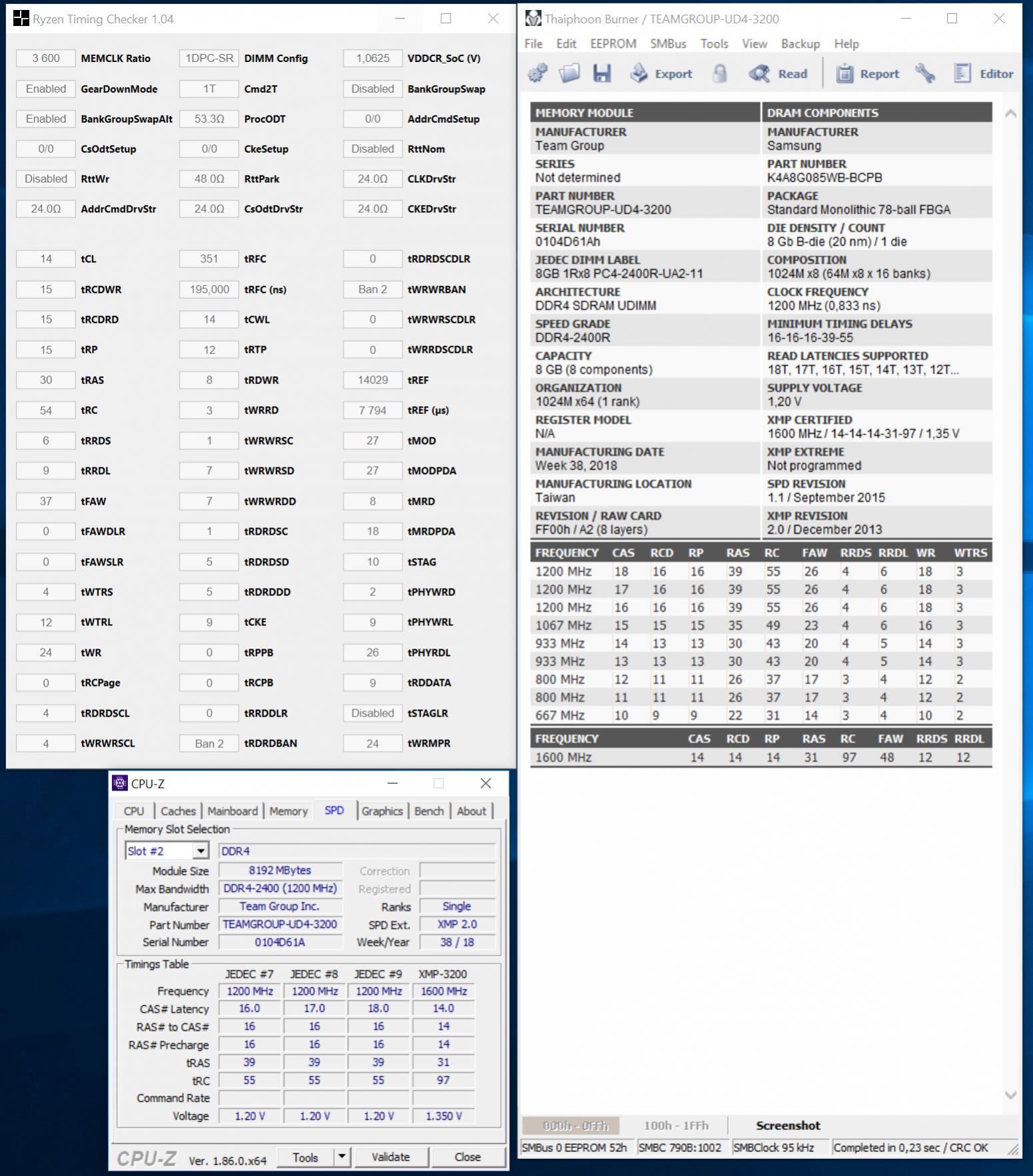

@ flying dein 3533 sieht gut aus wenn tm5 durchlief kann es noch der cad bus sein wenn karhu streikt.

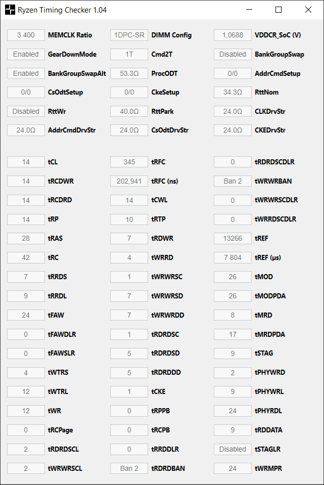

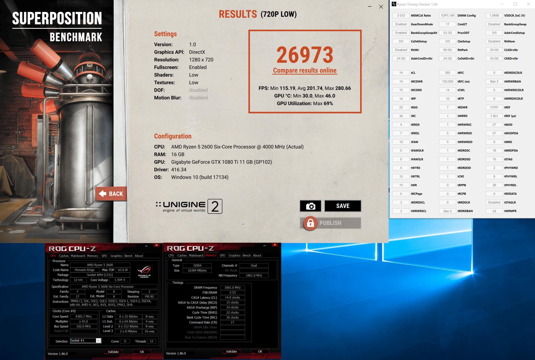

1.405v 3 stunden aida stabiel ist das so ok?
Lieber sicherheitshalber nochmal 6 oder gar 12 Stunden machen. Für den finalen Test benutze ich alles (inkl. CPU), für die RAM-Tests aber nur RAM, das spart Strom und Hitze.

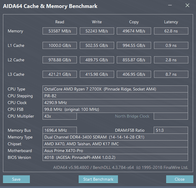

Kannst Du bestätigen, dass die Latenz mit dem M7 generell schlechter ist als z.B. beim C7H?
Mir ist das jetzt in Aida aufgefallen, im Grunde habe ich mindestens 2ns mehr als vorher. Bei 3533 war das C7H bei knapp über 60ns und das M7 liegt bei 62,7ns. Das habe ich mehrfach geprüft, war also kein Einzelergebnis.
