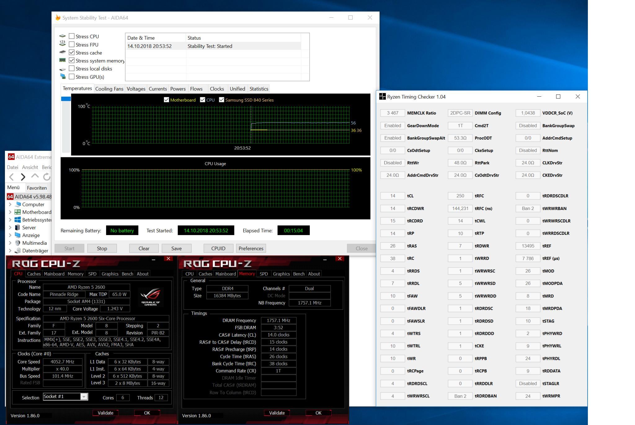

Aktuell laufen mit ~3515 @ 1.45V:
Dank geht an iGameKudan (PCGH)

Nach etwas rumspielen sind das meine vorläufigen Ergebnisse. Läuft mi 1,4V und 0,9875 SoC. Was für Optimierungspotential seht ihr?
Der mit 3533, von Prime x370 Pro thread, ist stabil.
Deinen mit 3667 auf B450-I konnte ich grob nachmachen aber nicht stabil.
